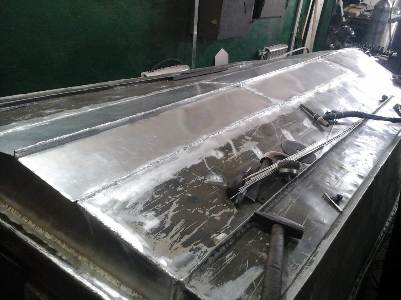

У Олега есть подобная лодка, "Казанка в Казанке " :good:
2 111
Кажется мутация казанки или что то подобное.
З.Ы. Вот она, нашёл.

Владимир спасибо, почитал. Похоже, но у Олега второе днище до транса доходит, а на видео нет. Думаю днище как на видео даст дифферент на корму. Олег пишет - на скорости прижимает нос.

Там основное днище Казанка 5 , а у них это заводская особенность , исправить конечно можно , но теперь овчина не стоит выделки - трудоемко , если б новую переделку затеял , то наверное рискнул бы устранить.

Твой вариант я понял, тему почитал. А что скажешь про вариант днища на видео ? Интересует твоё мнение.

Узковато , не выйдет на внутреннее днище, не хватит площади , по этому будет работать как обыкновенный продольный редан или нужна бешенная скорость и соответственно мощный мотор. Сама идея двухобводника великолепна , повышенная остойчивость на стоянке , хорошая скорость при сравнительно меньшем моторе, то есть меньший расход топлива, очень положительные факторы , плата за эти плюсы более трудоемкое днище, большая себестоимость и естественно цена.

Плачевный результат тоже результат. На будущее кулибиным.
Пока в стапеле, транцевые плиты навари.
По транцем плита есть готовое решение ? Размеры , угол по отношению к днища. Эксперементировать больше не хочу.
Решения\ готового не может быть.
  1. По всей плоскости в продолжения днища. Соответственно с рёбрами жёсткости и местом для двигла. шШирина, длинна пропорционально.
  2. С изменяющемся углом. На талрепах. Настроить один раз и забудешь.
  3. С гидро - компенсаторами.
  4. С изменяющимся углом с пульта.
Думаю два последних в нашем случае "барабаны Страдивари"
Себе буду вваривать 30 см по первому варианту.
Крыло на мотор не ставь, пробовал, сопротивление большое.

Что то почитал я про плиты........зачем они мне ? На глисс лодка вылетает с любой загрузкой (замена винта на 12-й шаг), а уменьшить дифферент на корму.......зачем ? Я наоборот нос у лодки поднять не могу. Понял я что мне этот девайс не нужен.
