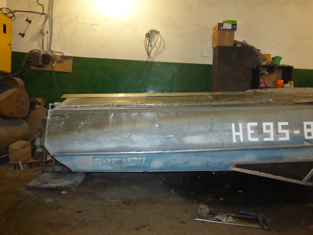

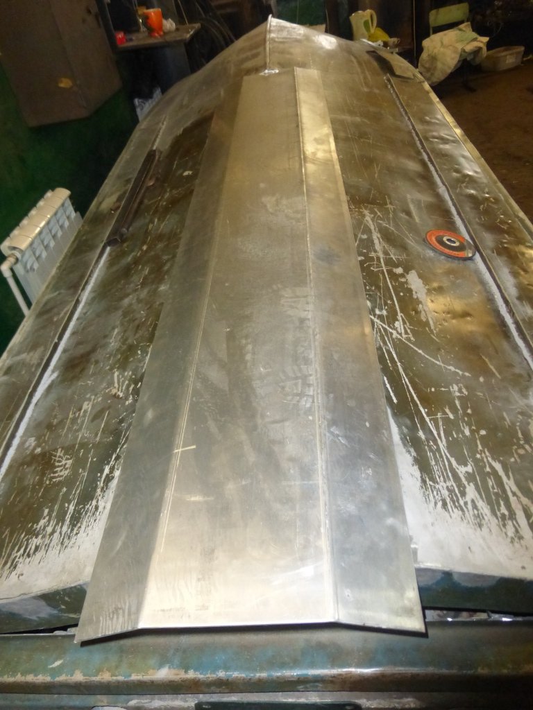

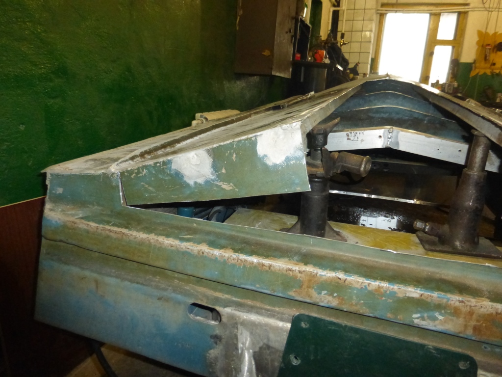

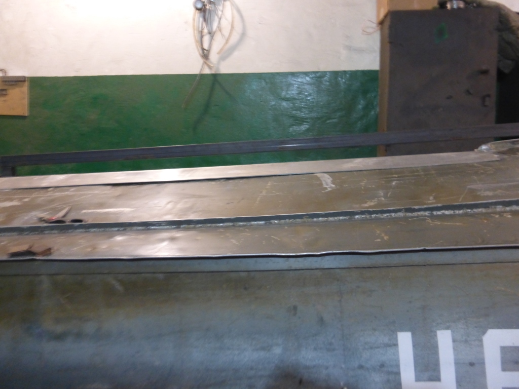

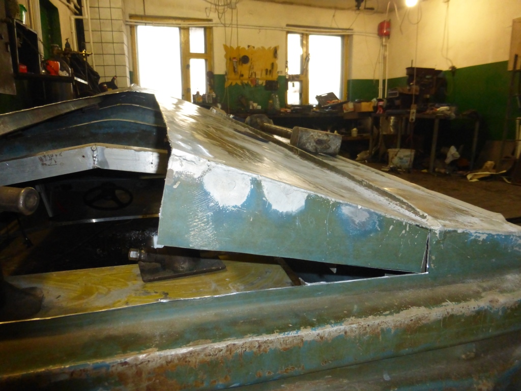

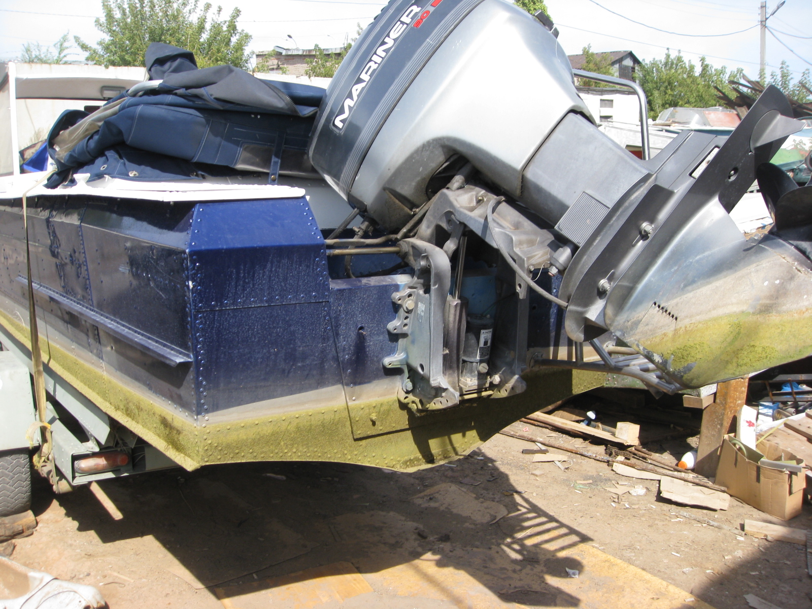

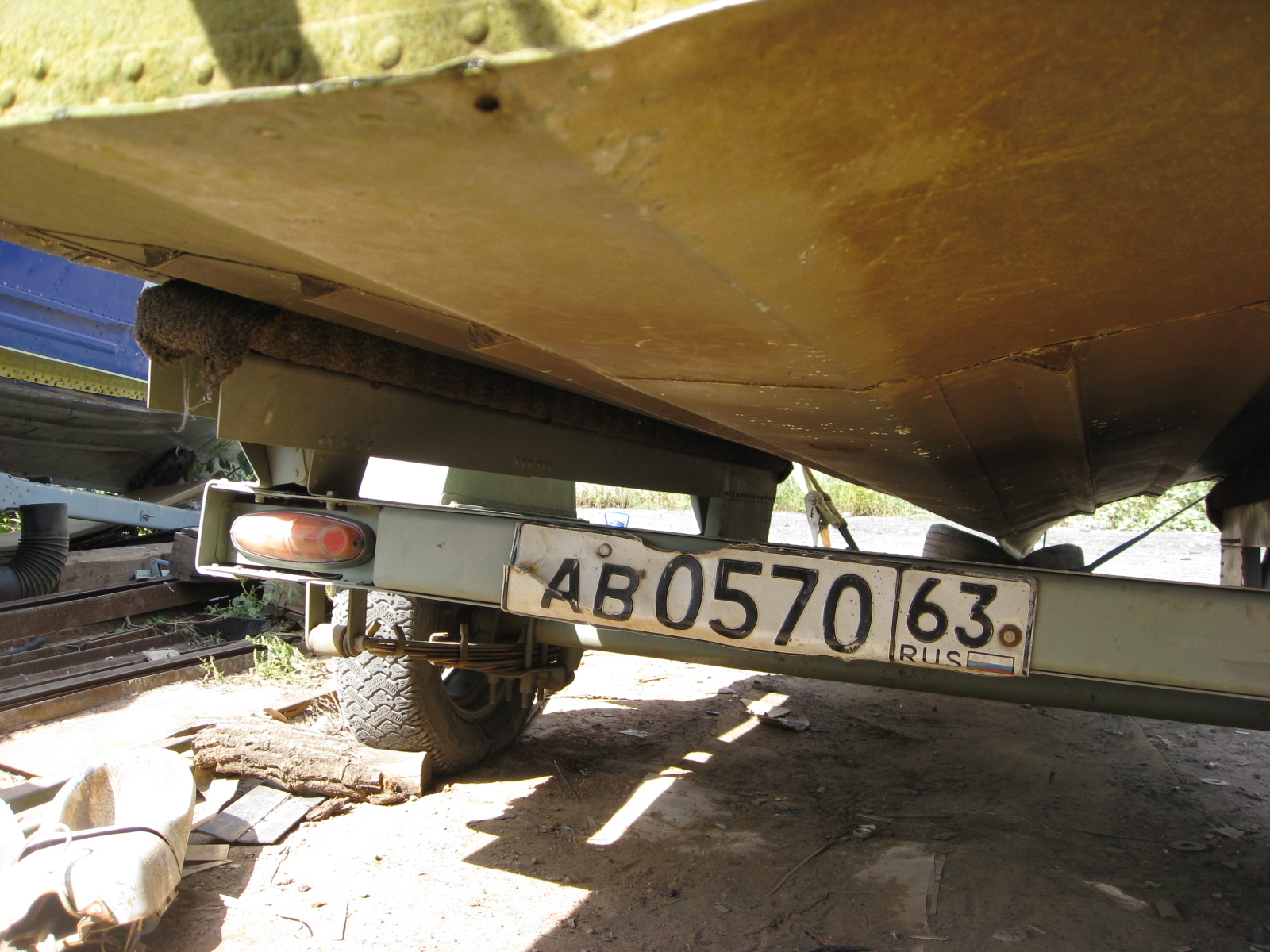

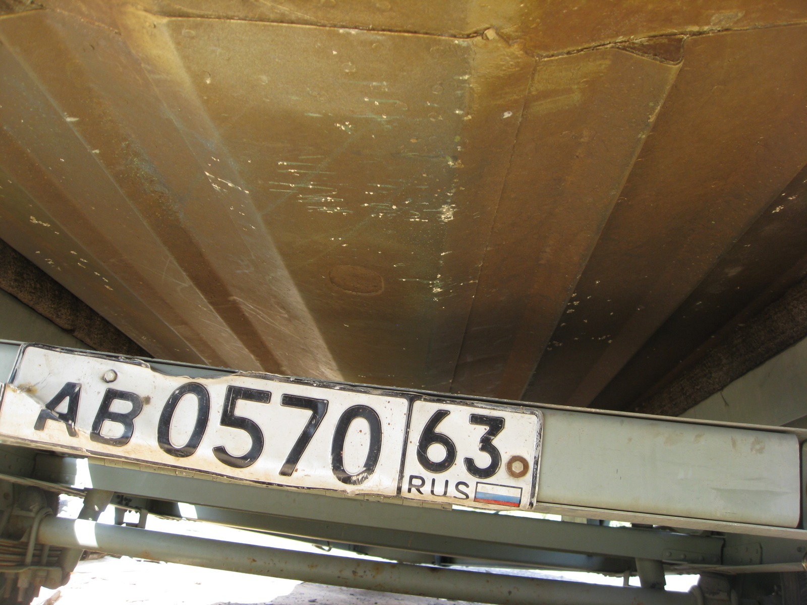

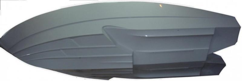

Да это я считал сколько градусов лыжа у дифферента украла .ВК 44 сказал(а):2-3 гр. положительного угла получилось, а не отрицательного. .
Лыжей ты уменьшил общую среднюю кильватость на транце ( точно так же как и брызгоотбойники у Крыма убивают общую кильватость ) .
Значит увеличил подъёмную силу на транце , а на миделе подъёмная сила осталась прежней . С увеличением скорости на транце подъёмная сила растёт быстрее чем на миделе , вот тебе нос и жмёт к воде .
Х.з. чем побороть эти качели .

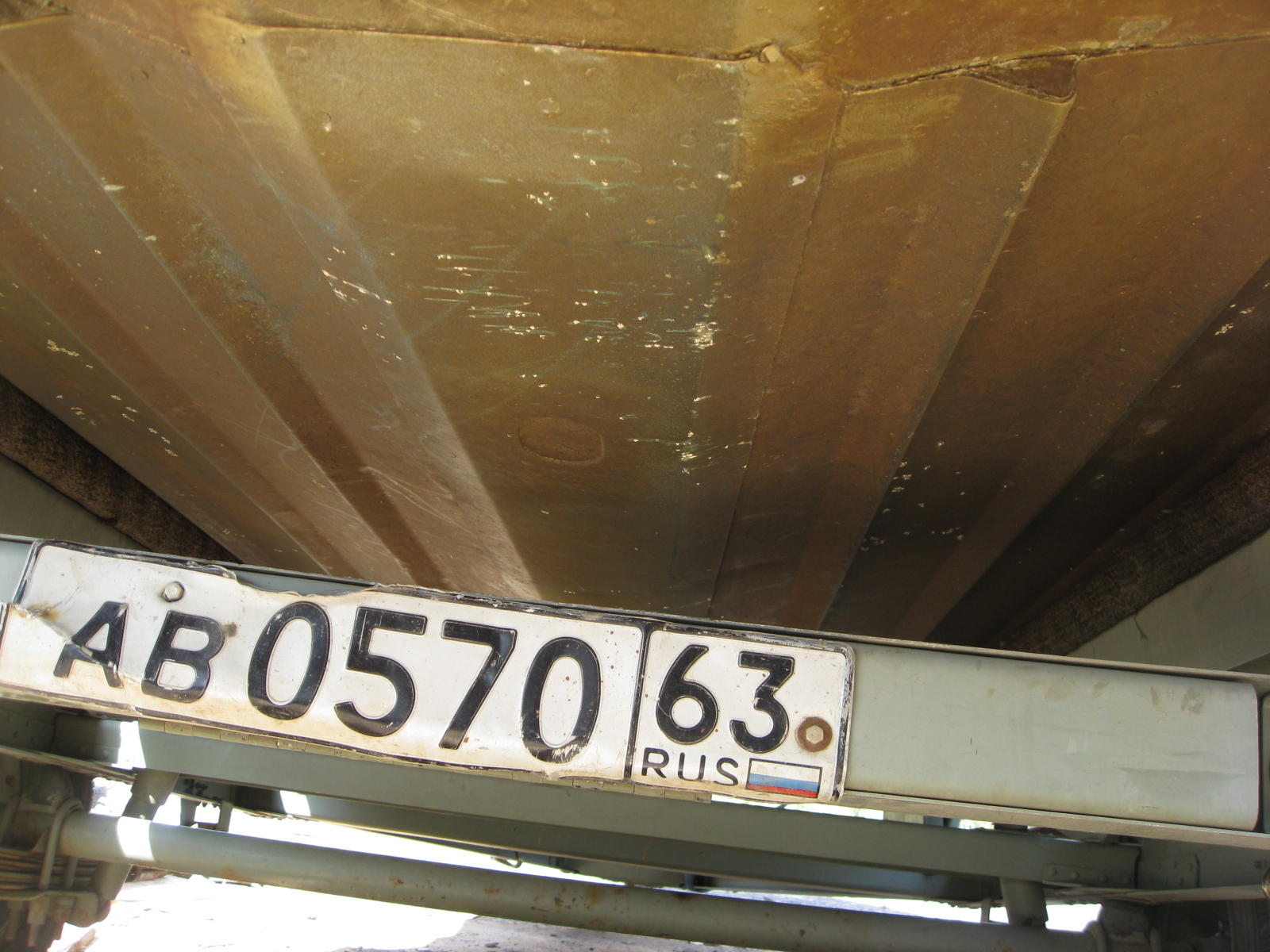

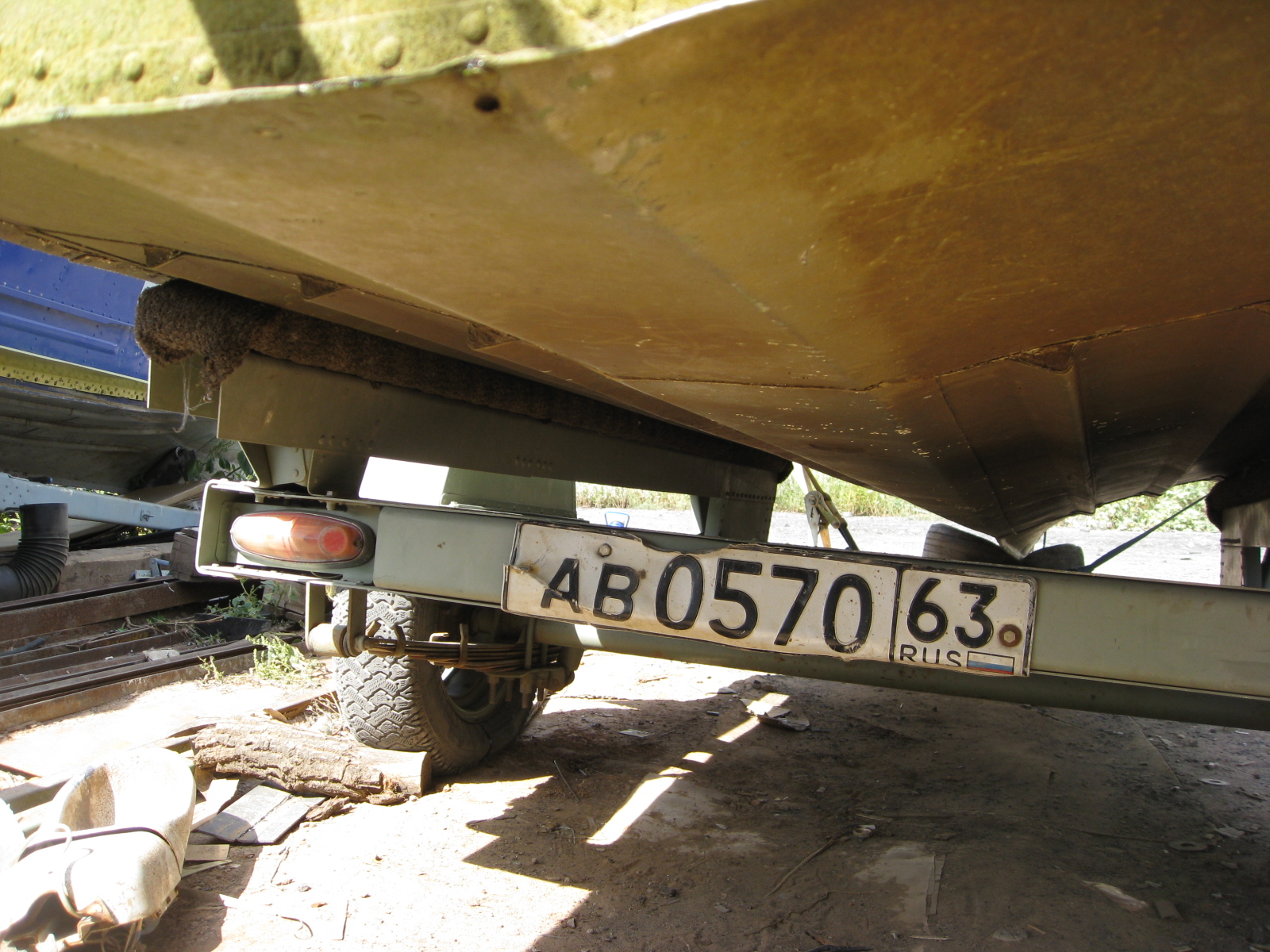

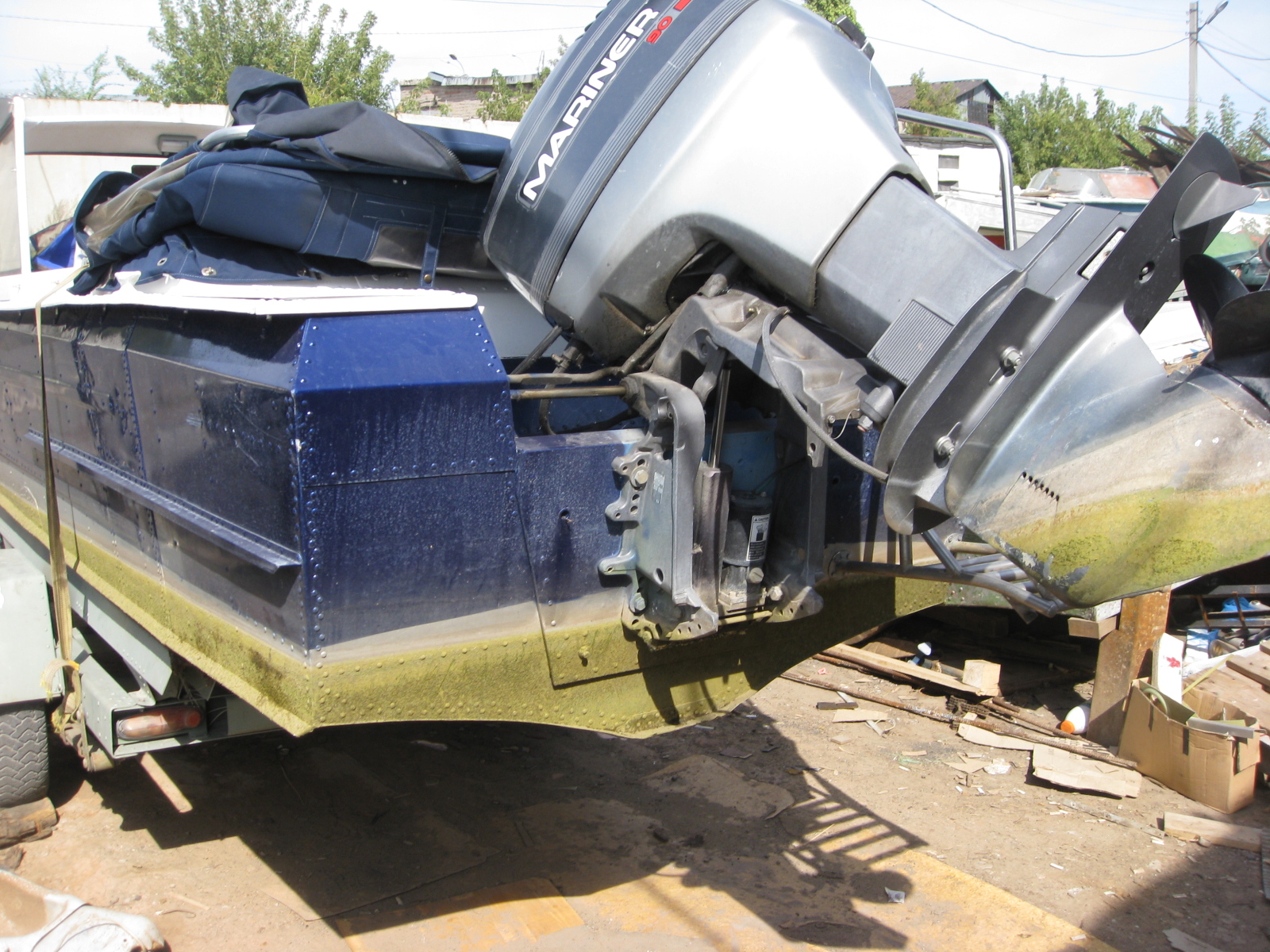

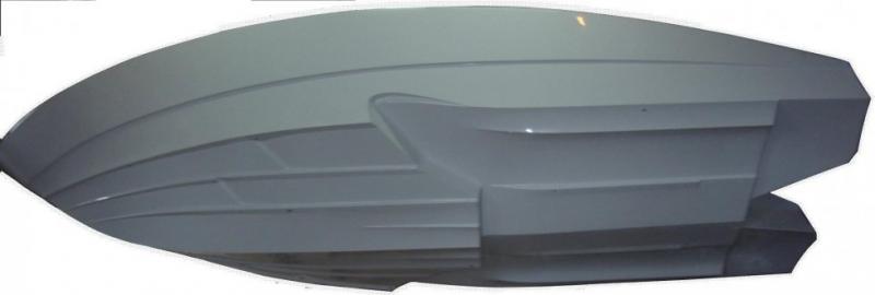

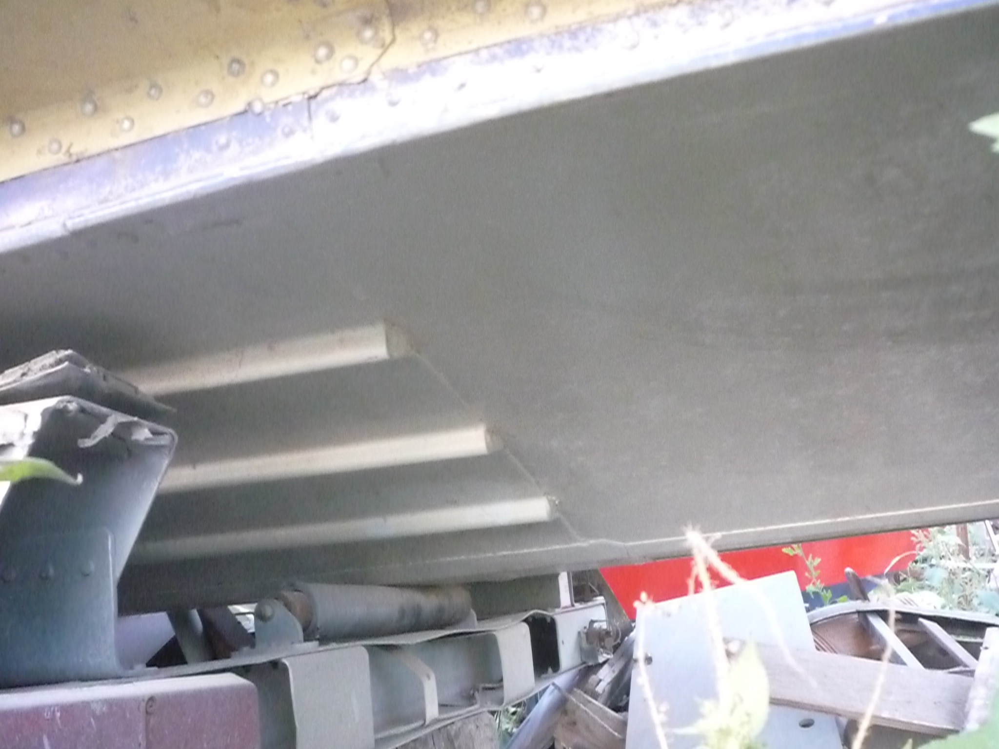

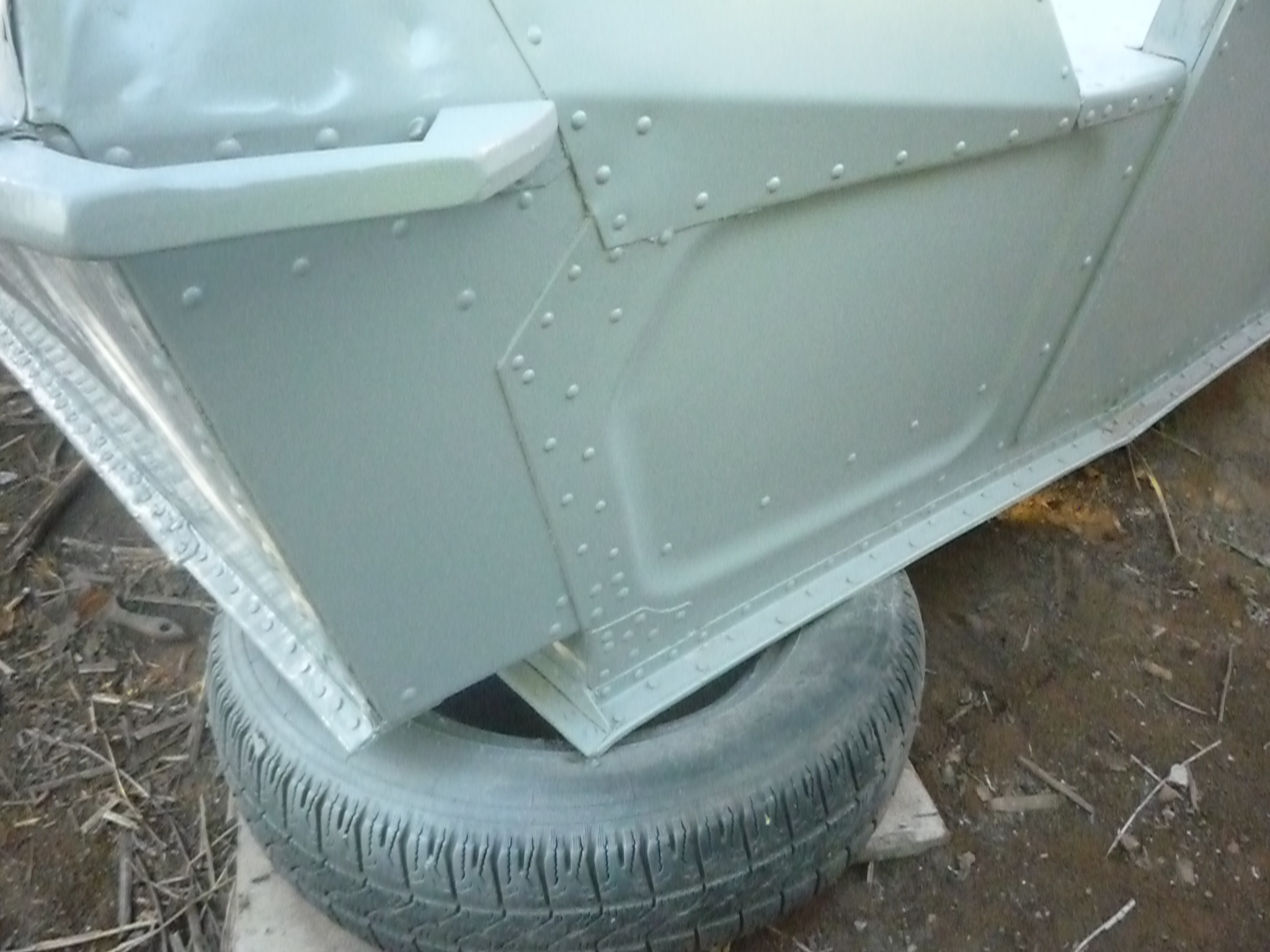

Ну например на Воронеже углы скосили возле транца .

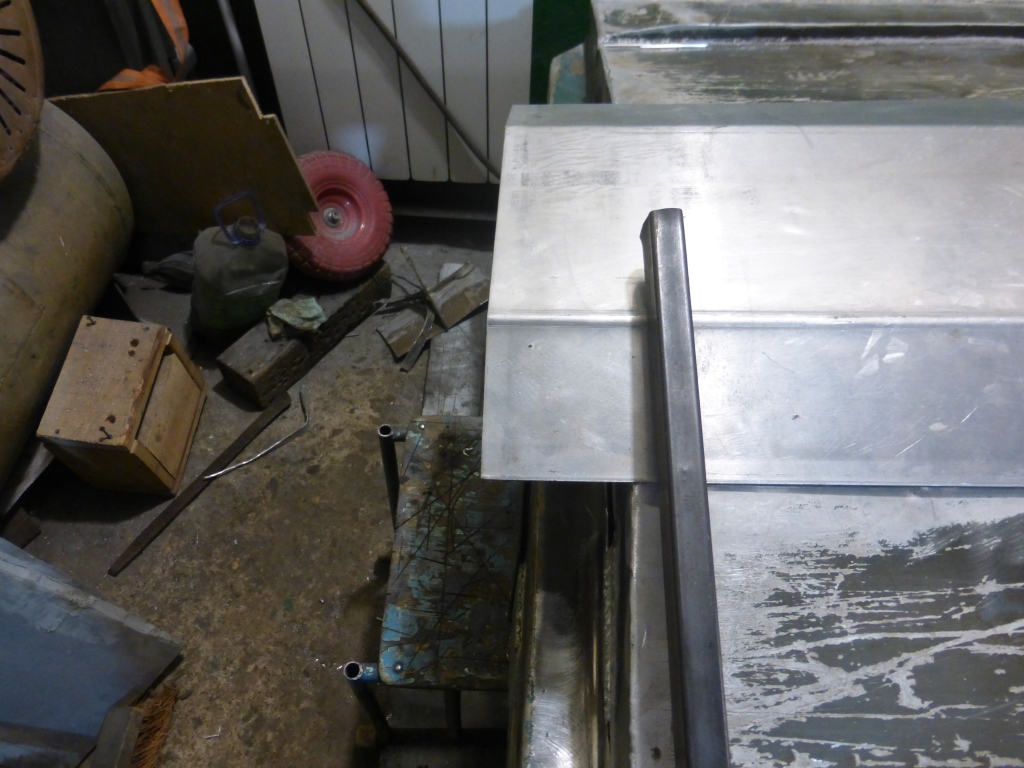

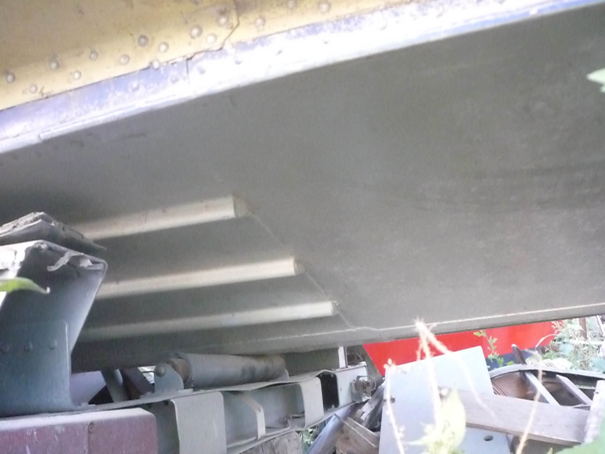

Или вот так.... упёрли лыжу в поперечный редан , по сути в "ступеньку".
