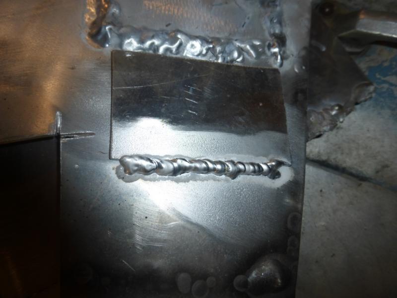

4.Баланс. Насколько я понял это очистка шва. На минимум - узкое зеркало и глубокий провар, на максимум - шире зеркало и меньший провар. Поправь если я не прав.
Вот эта крутилка и есть регулировка постоянной составляющей . У тебя она стоит в минус .Поставь её наоборот в плюс .
То есть ( как в пристрелке оружия ) - на 1 час . По ощущениям , у тебя прибавится ток . Ток тоже убавляй и получится у тебя ток в районе 30- 40 ампер ( не очень уверен в этих цифрах у тебя на аппарате , потому как аппарат китаец , но по факту должно быть 30-40 ампер ) . Перегрев уйдёт вместе с провисом соплей снизу шва .
Вариться станет быстрее , на первое время почаще пользуйся кнопкой (
баловством с затуханием дуги не занимайся , сейчас она только навредит ) .
16 493
1 265
По ротаметру поставь 5-6 литров . Должно быть нормально , если чё то прибавь чуть - чуть .

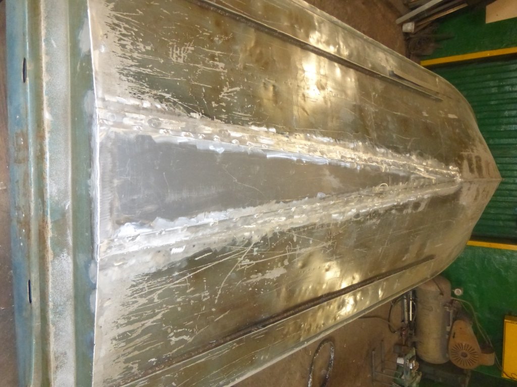

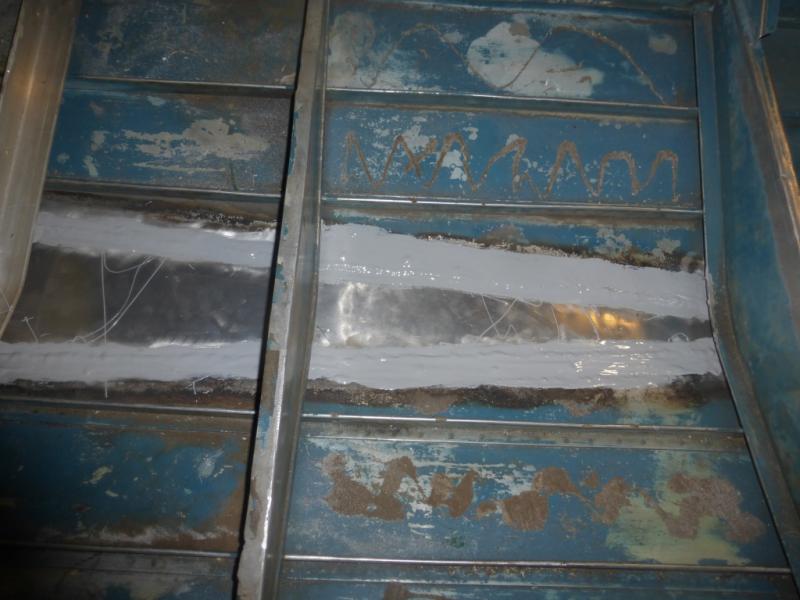

Резать и переделывать уже не успею. Оставить так тоже не могу - провал скажется негативно, а хочется испытать именно с ровной лыжей. Понять разницу, решить нужна вообще лыжа или нет.

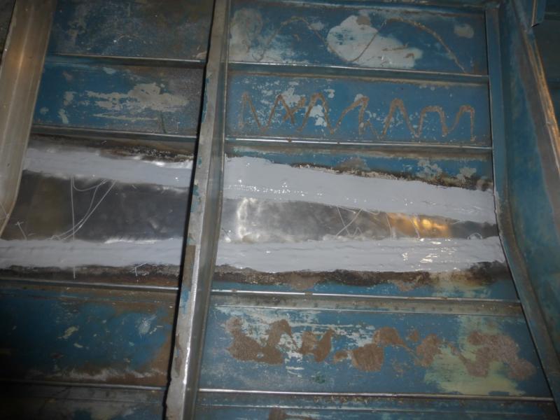

Решил сделать как и предлагал ранее - наложу сверху на прихватки ещё треугольник, полость между двумя лыжами заполню герметиком. Если всё понравиться, то переделывать буду на следующий сезон.
Понял, попробую поставить на 1 час. Я её тоже крутил и больше и меньше, но не могу никак добиться чтоб дуга была точно в угол. У меня получается то кромку плавит, то плоскость больше греет, из - за этого шов широкий.
Ещё не могу понять почему шарик на электроде в сторону смещается иногда. Приходиться перетачивать электрод.
Соплей конечно нет, но полукруглые провалы есть.

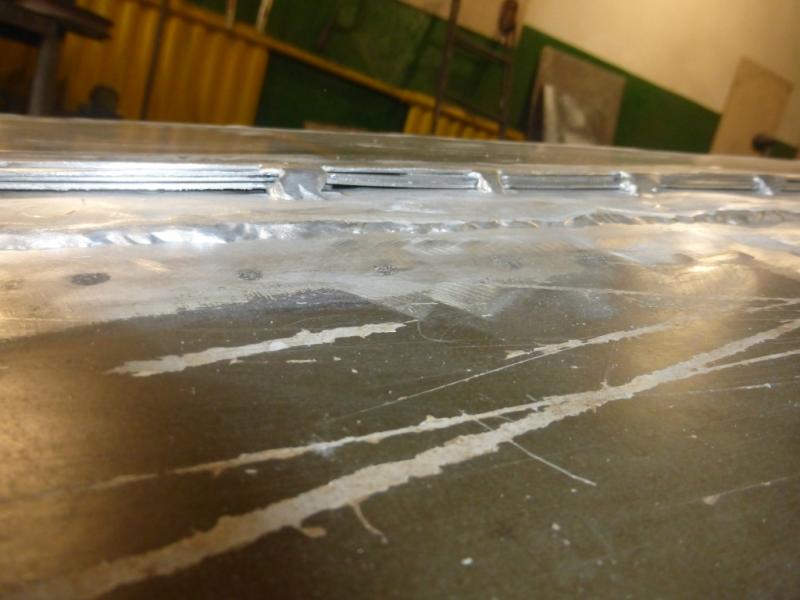

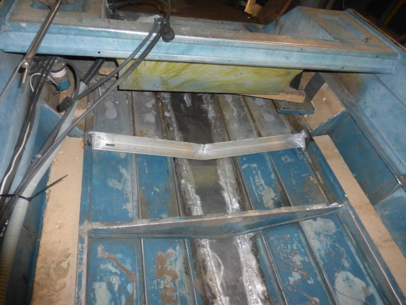

Итак продолжим. Сверху лыжи приварил - прихватил накладку, чтоб выровнять провал. Уголком 50х50х4 усилил днище около транца. Начал делать уголки на транец. В общем дело пошло.

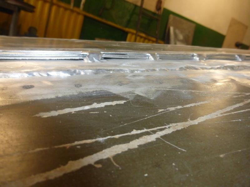

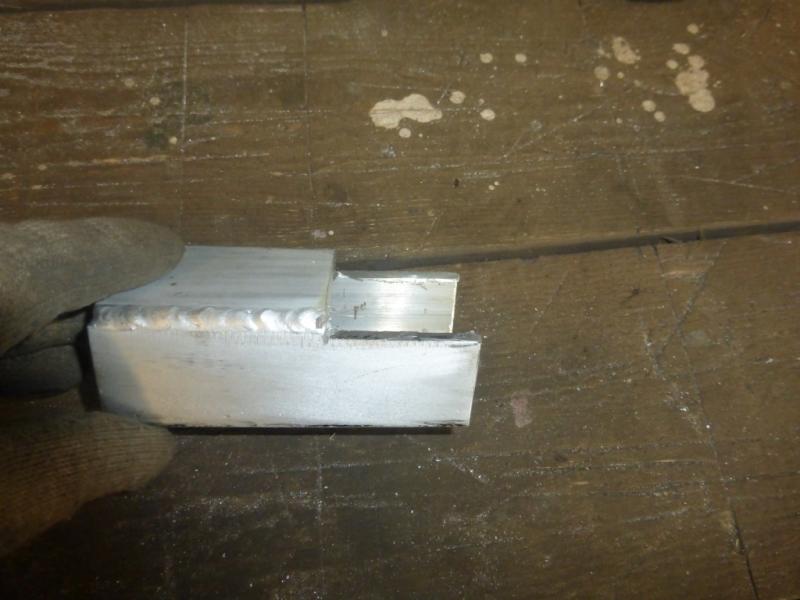

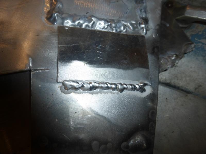

Андрей, спасибо за подсказку. Так действительно лучше. Шов аккуратней, и около шовная зона не так нагревается. Вот на фото шов, правда руки на весу были. Но главное улучшения есть, и это хорошо.
16 493
1 265
Вот смотри ещё одну подсказку .
Это мелочь и само- собой разумеющаяся ( потом будет ) и даже внимания не обратишь потом , всё будет машинально происходить .......
Короче .
Посмотри на свою фоку выше . Вот такой шов " внахлёст " надо варить вот так как ты на него сейчас смотришь . Т.е. с этой стороны , с которой ты сейчас сидишь , глядя на фотку .. Бл. как объяснить то ? ( надеюсь понял )
Ну понятно , что если не подлезть , я и сам варю вверх ногами . Но если шов "поворотный " , то с этой стороны он лучше получится по определению , особенно сейчас у тебя .
Всё дело в том , под каким углом к стыку будет расположен вольфрам .
Конечно понял. :yes: Я его так и варил, правда стоя на корточках и дрожащими руками.
Да, я понимаю - кромка оплавляется гораздо быстрее, чем появляется зеркало на плоскости. Стараюсь дугу направить больше на плоскость.

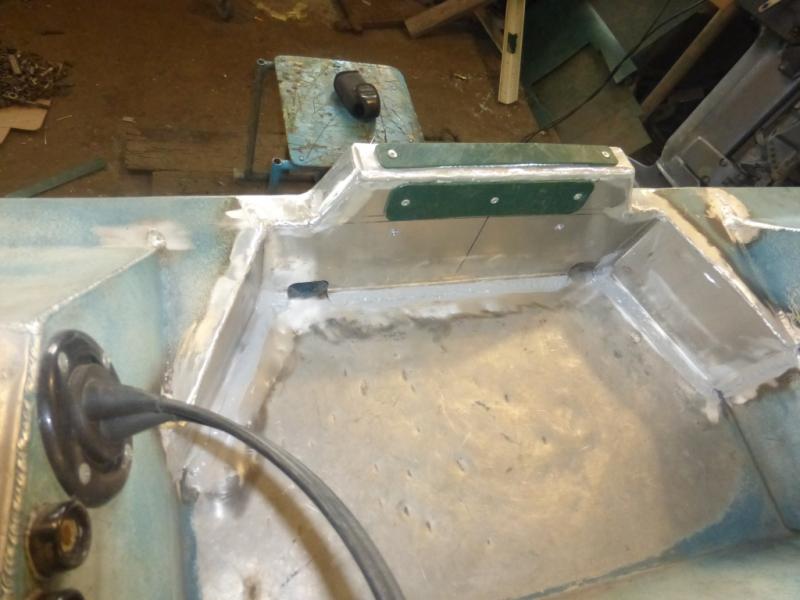

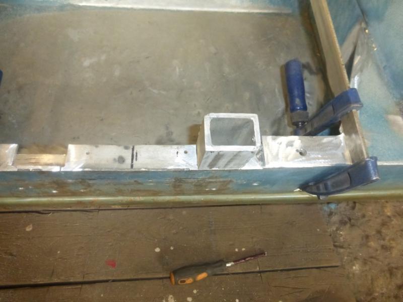

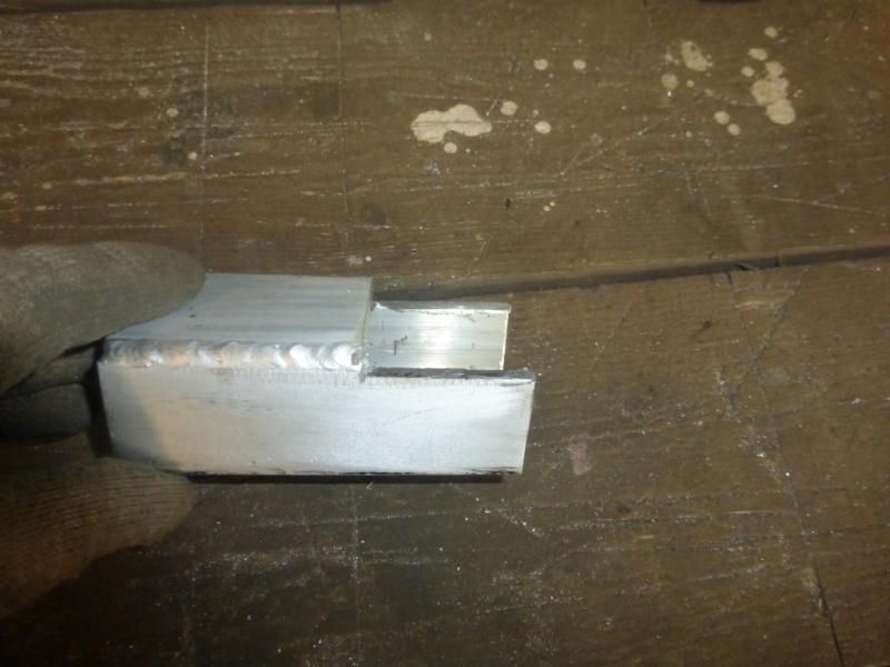

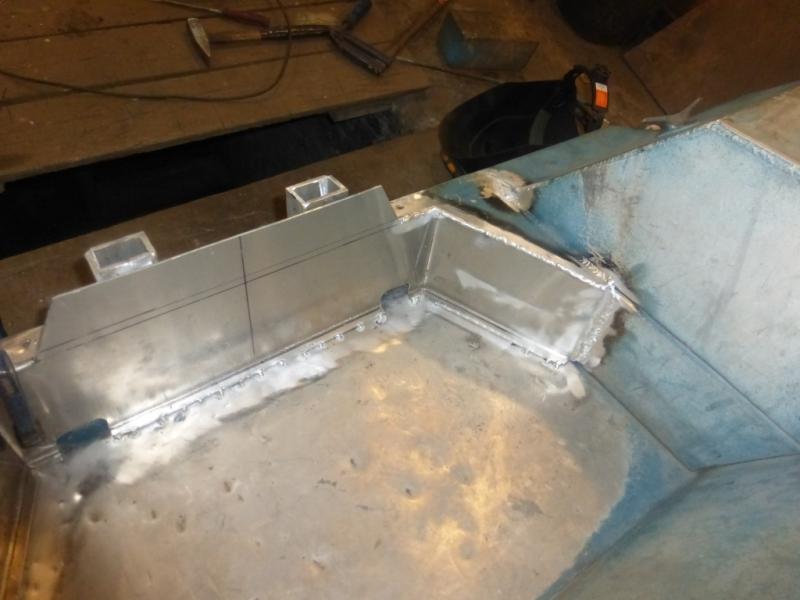

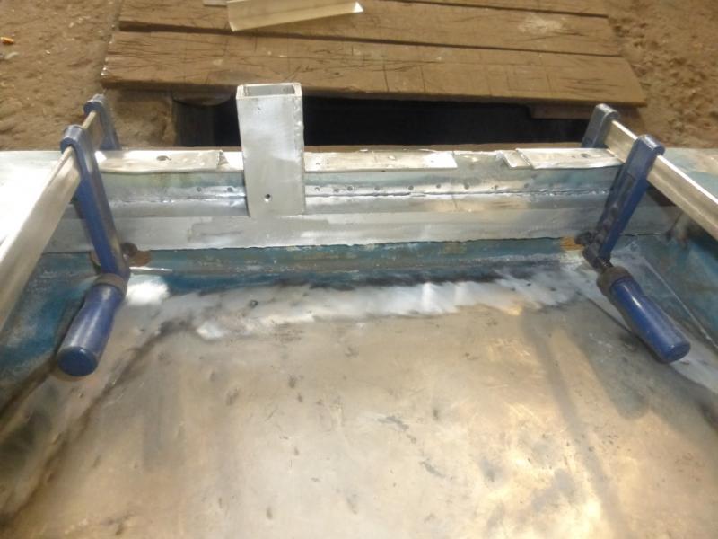

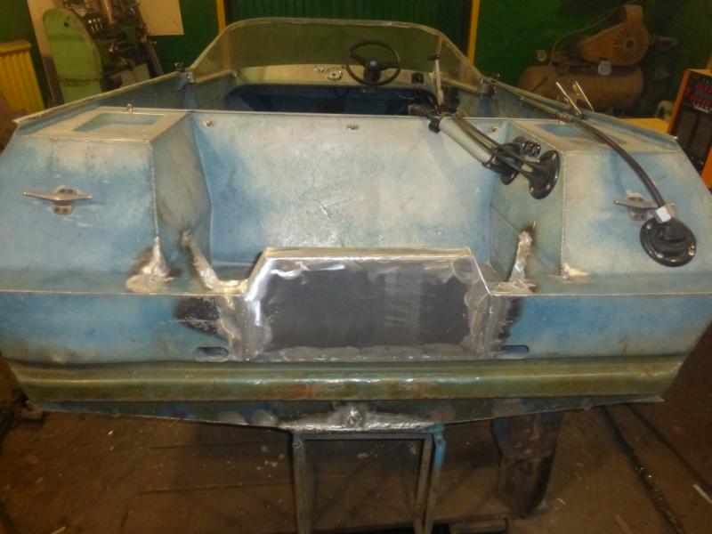

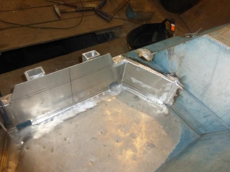

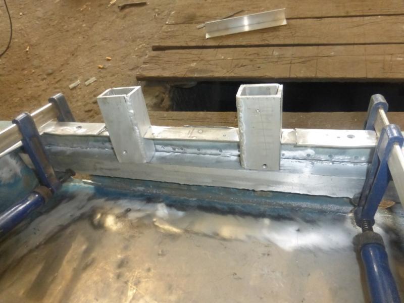

Делаю усиление транца. Внутри будет вот такая конструкция. Думаю достаточно крепко будет. Чего то фото не грузиться.
ВК 44
04.10.2015
422
16
Костромская земля.
Неман 2
Я-30 2-т

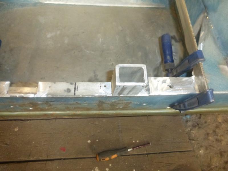

Фото усиления транца. Почему - то загрузилась только одна фотка. И больше не загружает , пишет - загруженный файл пустой. :?

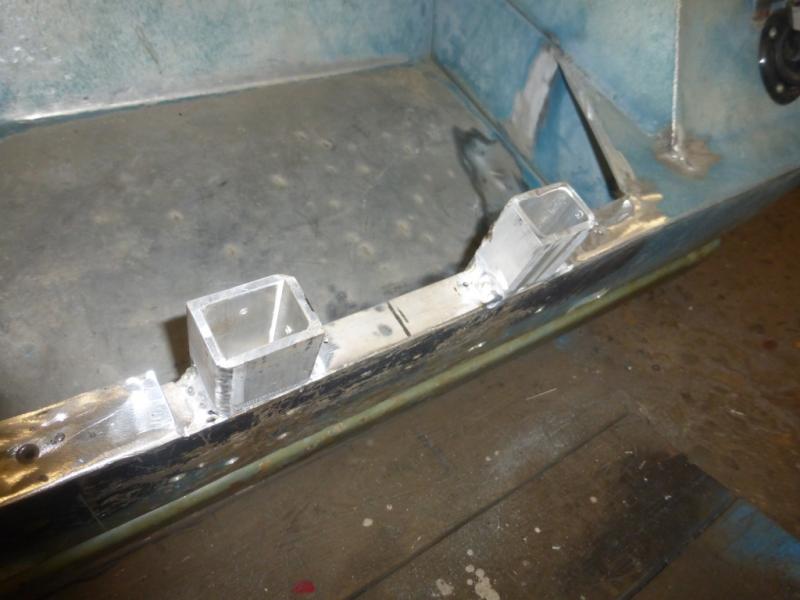

11 323
4 988
Во внутрь профиля по месту крепления двигателя трубки бы вварить не помешало
ВК 44
04.10.2015
422
16
Костромская земля.
Неман 2
Я-30 2-т
Да, я об этом думал. Но получилось что болты крепления мотора будут как раз по бокам (у самой стенки )и стенка профиля 5мм. толщиной не даст смять профиль.

ВК 44 сказал(а):
Я его так и варил
Олег , это сразу видно по шву , что ты всё правильно делал и варил с "правильной "стороны .
А выше , на заднем плане ( на той же фотке ) , ты варил с "не правильной стороны " . То есть , по сути ты не видел что делаешь . Ты не видел торец верхнего листа и не видел сам стык . Поэтому кромка верхнего листа не была у тебя под контролем и она без контрольно оплавлялась , всё время убегая .
Там выше я тебе советовал поставить лодку на борт , как раз из этого соображения .... что бы ты оказался с "нужной стороны шва ".
Старайся повторять своё положение и дальше таким , какое оно было при сварке того шва ( на фотке ) и всё будет получаться .
С положением постоянной составляющей ты угадал , пока не трогай эту крутилку , тут всё чётко .
Ну всё , молчу , давай про свою лодочку рассказывай , интересно же :good: .
:) Да нет , на верхнем плане это ещё осенние "швы", когда ещё только начинал. Кромкой вниз, то есть кромка под горелкой я не варил. Даже полуавтоматом варю кромка над горелкой - мне так удобней.
А я тебя сразу не понял. Точнее мы оба друг друга не поняли - у меня лыжа наложена на лодку, и кромку я видел когда лодка лежала, то есть кромка над горелкой. После поворота лодки на бок кромка оказалась под горелкой.
Ну да ладно, главное сейчас друг друга поняли.

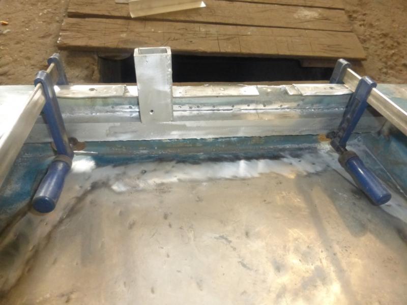

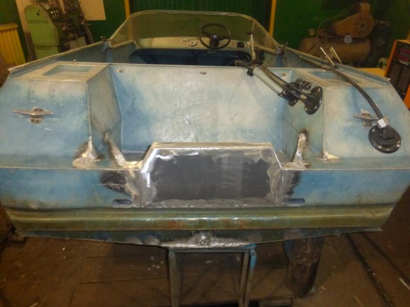

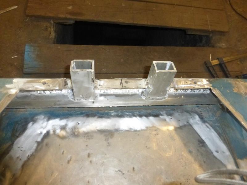

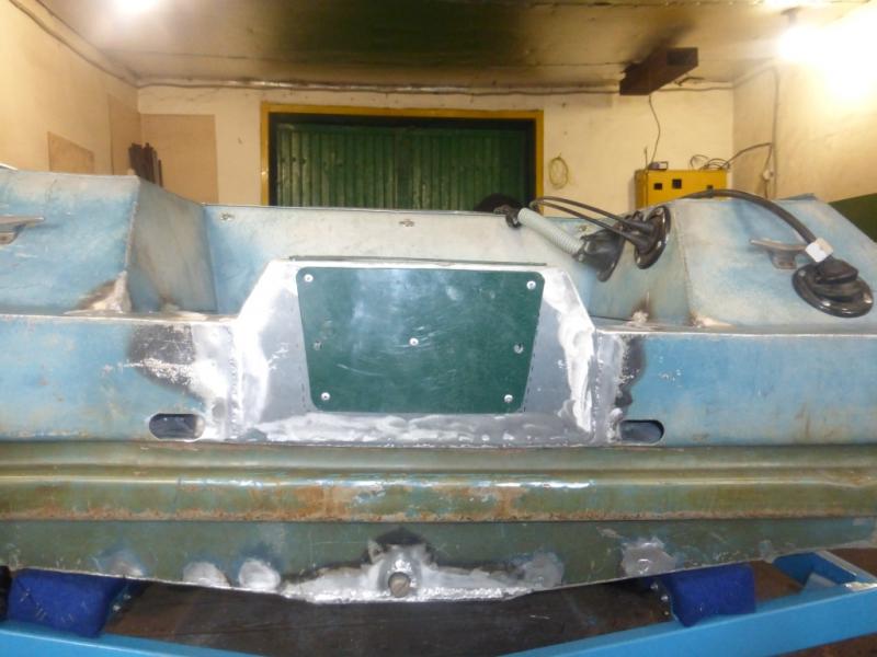

Доварил транец. Косяки сварки сгладил лепестковым кругом. :) Вварил резьбу под сливную пробку. Завтра повешу мотор, просверлю отверстия крепления мотора. И если позволит место вварю распорные втулки.

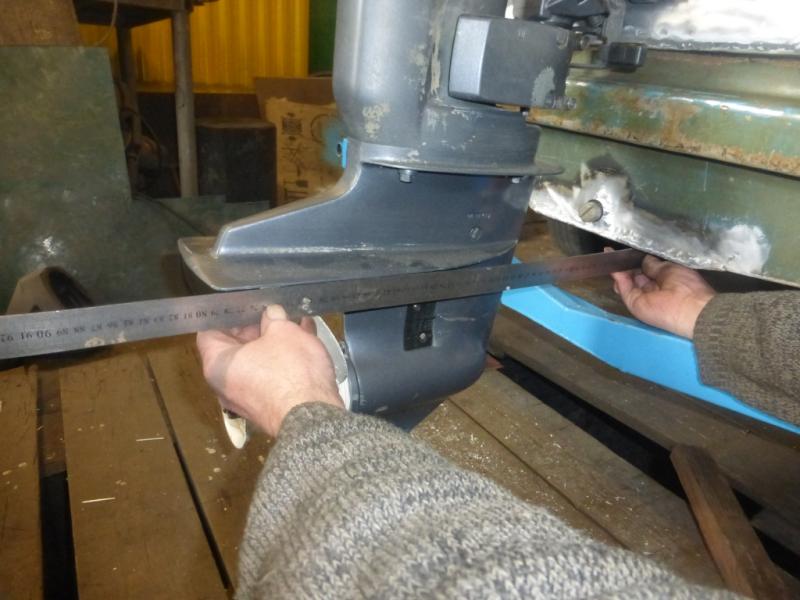

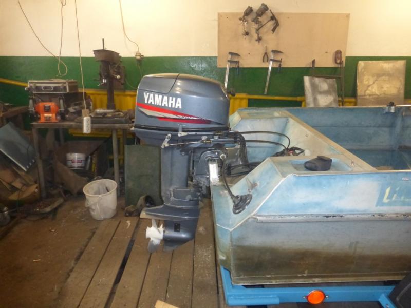

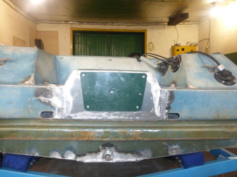

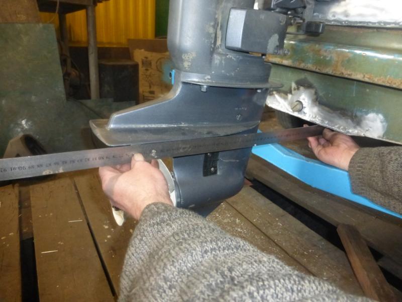

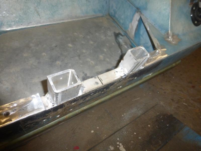

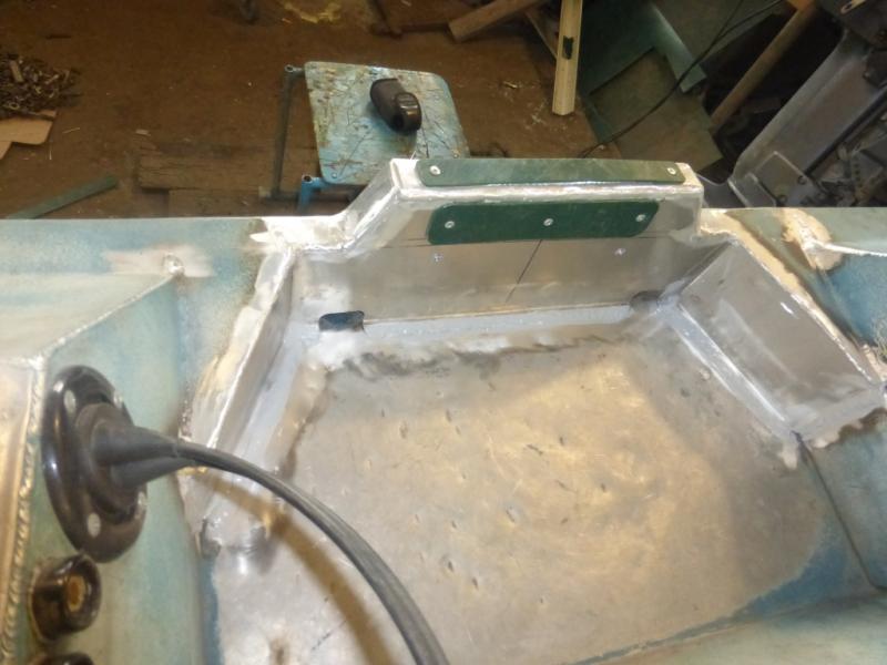

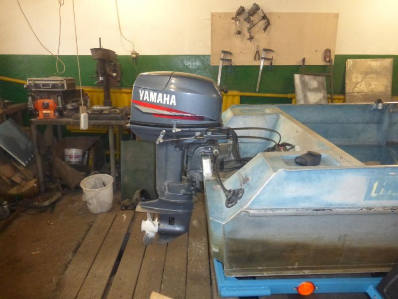

Разметил и просверлил в траце отверстия. Сделал накладки из ПНД. Повесил и закрепил мотор, пока на два болта. Посмотрю может приподнять придётся. Выточенные втулки не пригодились - отверстия получились у самой стенки профиля. Швы покрыл полиуретановым герметиком. Осталось собрать полы, сидения и можно испытывать.

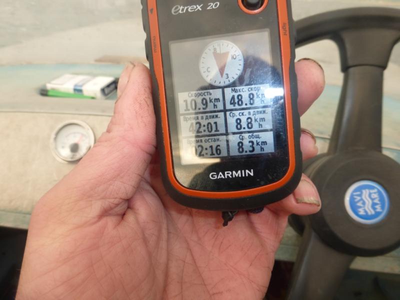

Всех приветствую. озеро открыли, сгонял на рыбаловку. Завтра скину видос , сбоку с брата лодки снимали. В двух словах пока - лодка стала "рыть" носом , максималка упала до 48.8 км.ч. по Гармину. Мотор откинул на 3-ю дыру. Вообщем что то пошло не так.
Сцуко весь мокрый на рыбалку приехал, удары об волну сильные стали, брызги через стекло летят.
Буду думать чего дальше делать.
