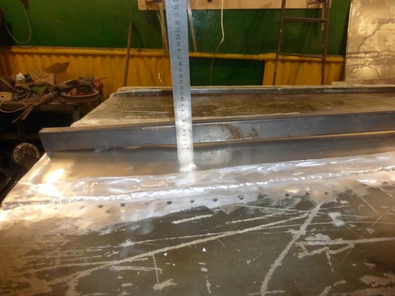

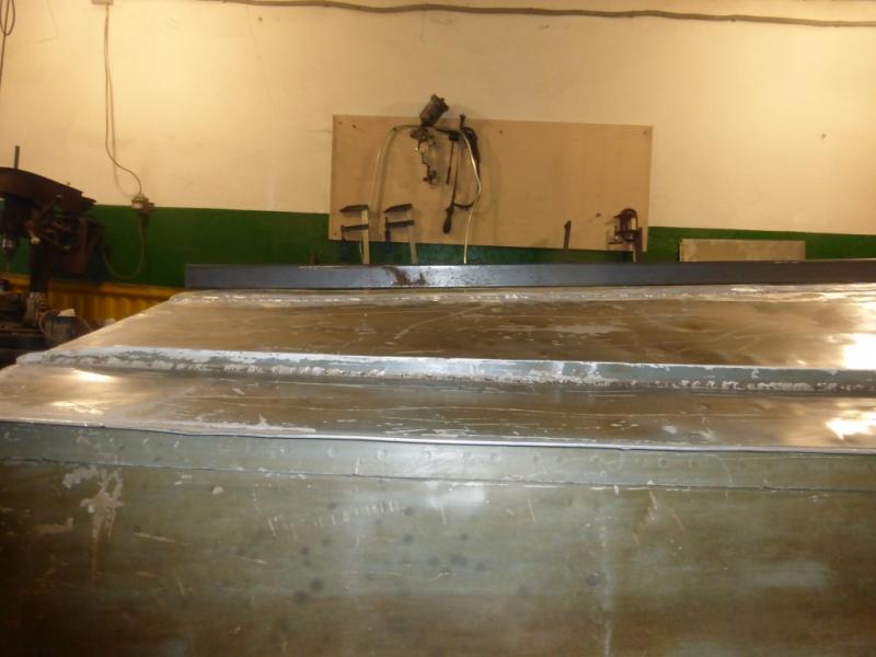

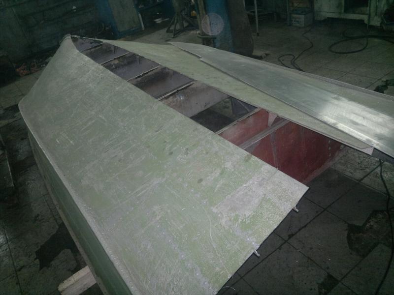

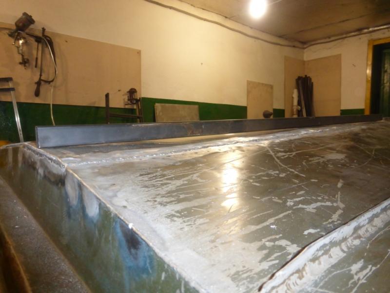

Продолжим тему. Доварил лыжу с двух сторон. Перевернул лодку, увело лыжу у транца на 10 мм., сварка сделала своё подлое дело. :shock: Пробовал гидравликой выдавить изнутри, не получается ни фига. Сижу, думаю что делать. В голову приходит только один вариант - положить сверху ещё один треугольник по форме лыжи, только без отбортовки. Выровнять по краям подкладками - полосками АМГ и прихватить сваркой через 2 - 2.5 см. Середину заполнить полиуретановым герметиком. Что скажете парни ? Совет нужен. :pardon:
Фото вставить не смог .

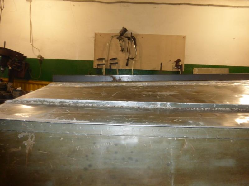

Олег, я по фоткам не понял формы увОда и место где провал

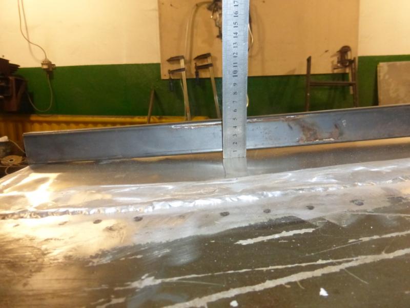

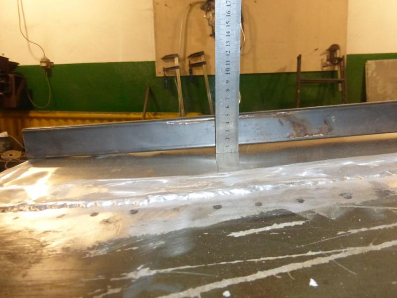

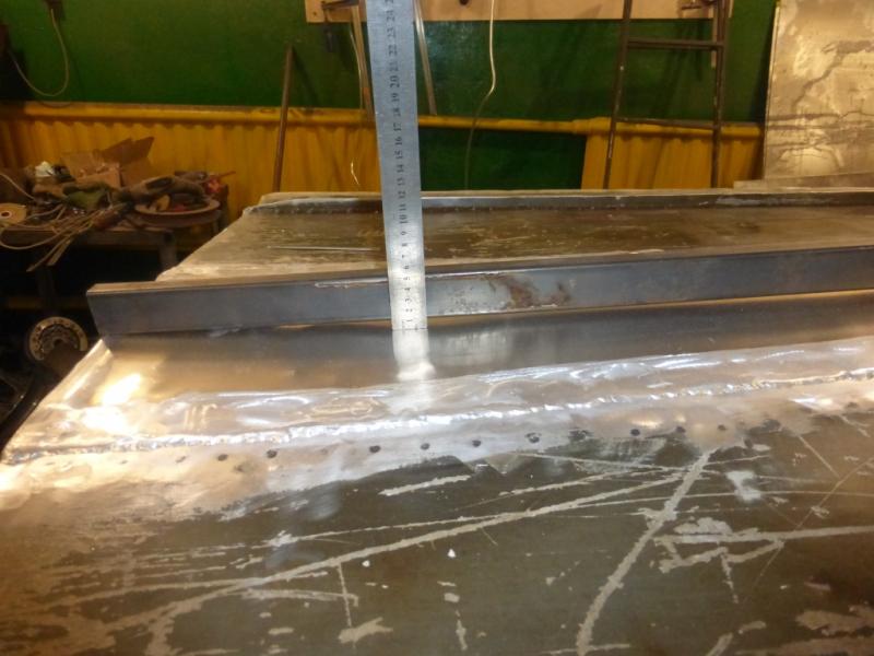

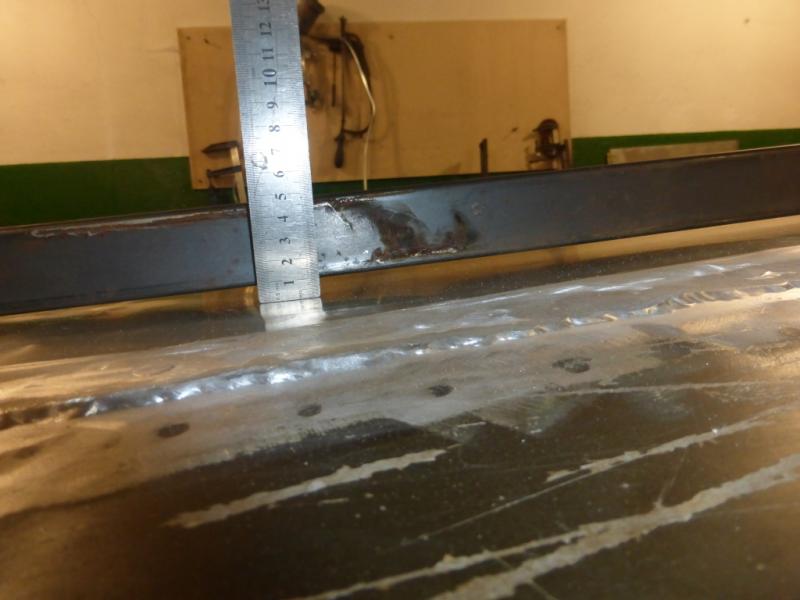

Сделал ещё фото. Длина провала 950мм., основной провал в 250мм. от транца. Дело в том, что внутренние швы как бы распрямили мою отбортовку.

Походу ты переборщил со сваркой, у меня тоже увело но не так.
Олег, моё мнение, что надо перевернуть лодку на песок и куском бревна аккуратно отрихтовать как Крымы у транца выстукивают... АМг же :pardon:
Дополнительная пластина ИМХО не нужна :nea:
Варил как мог, прихватки через 30мм. примерно. и потом шов. :pardon:
Дмитрий, такой способ не получиться, я сегодня весь день пытался выправить хоть как - то. Куском бревна рецес мешает. Я на рецес с внутренней стороны положил доску 50 мм. толщиной и гидравликой 10 тонн(набор для кузовных работ авто) пробовал выдавить - не получилось.

Скорей всего дело в переборках, или как их там, у меня их 5 а у тебя всего 2. И лыжа у меня 4 мм а у тебя 3, если я не ошибаюсь.
ВК 44 сказал(а):
...пробовал выдавить - не получилось.
Ну блин... тогда резать и переваривать ... в таком виде оставлять нельзя, лодка на скорости будет рыть носом и рЫскать... и причем очень сильно :( ...
Лыжа у меня 2мм. толщиной, как и всё днище. Повело по всей длине - провал между швами, но я его отрихтовал. А вот продольный провал, что на фото - ни в какую не идёт, алюм натянут, отбортовку мою разогнуло. Сварка - великое дело........в руках такого мастера :lol: , как я.
Блин, чёй то резать я боюсь, потом опять утянет при сварке. А если всё - таки сверху наложить, как я предлагал ? Как думаете ?
ВК 44 сказал(а):
Блин, чёй то резать я боюсь, потом опять утянет при сварке. ..
Извлечть опыт из ошибки и не допустить вновь :D
Ошибкой было делать надрез на сгибе отбортовок. А без реза мне гнуть ровно негде. Засада вообщем. Время подумать у меня есть, короткий отпуск закончился, лодку завтра на прицеп поставлю. Гараж освобождать надо.

ВК 44 сказал(а):
Олег привет А с изнутри лодки -типа клиньев подварить?
Блин , Олег , я же тебе ссылку на фотки давал .

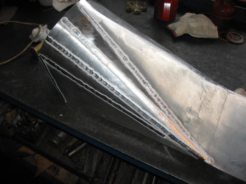

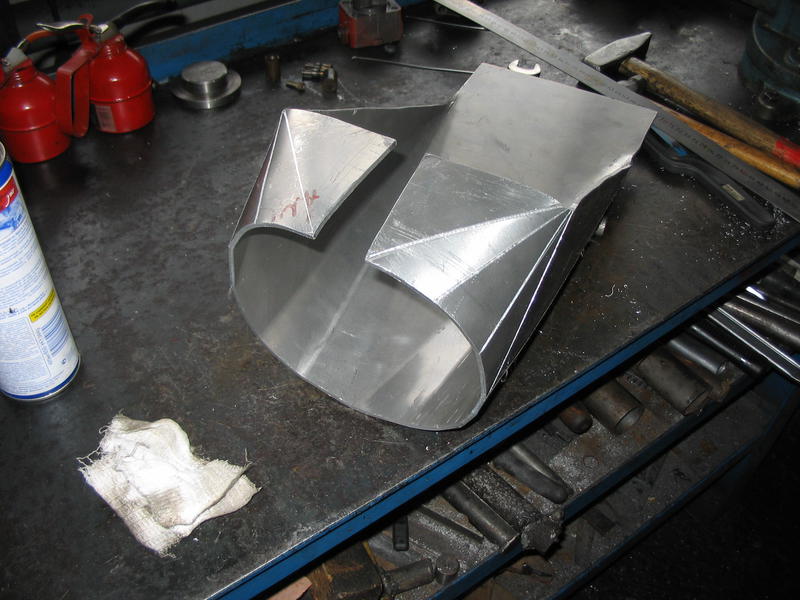

Надрез нужно было делать снаружи угла , а не внутри угла.По фоткам не вижу , но варил ты скорее всего угол отбортовки изнутри ??????
Надрез всегда делай снаружи угла , типа вот так ....
Потом он варится очень быстро , без перегрева и не будет отбортовку выпрямлять .
Как рихтовать теперь ????
Я бы кусочек пластины с дыркой , в середину прогиба приварил и тянул бы болтом или " мартышкой " вверх эту яму ( типа как споттером https://youtu.be/ol3kS7tpO8w?list=FLjdJ ... kuu2Y-Q3Eg) , ну и подогревал бы по кругу горелкой . Потом пластину отрезать .
Или как ребята советуют ... разрезать и заварить .
