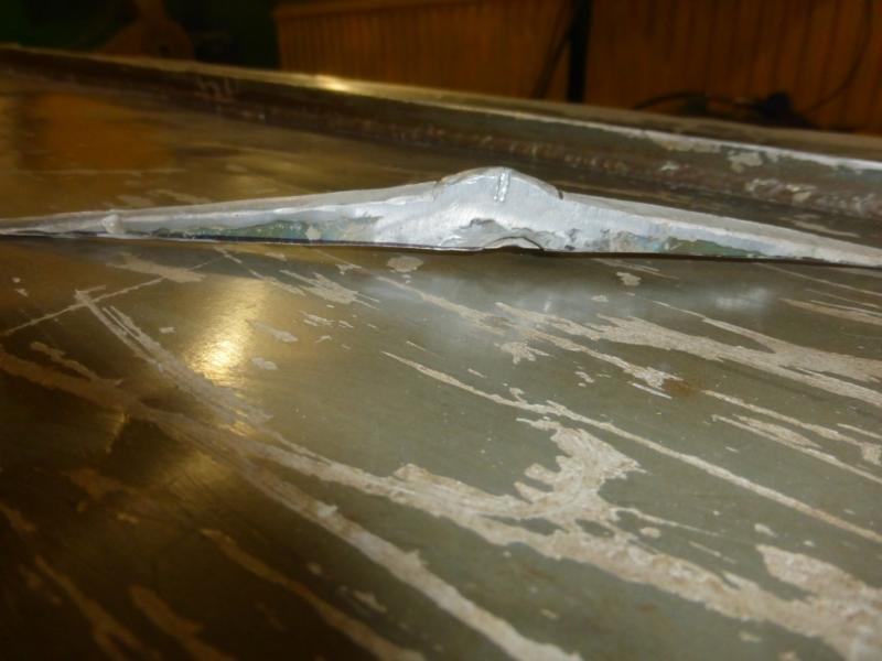

Привезли лист, писец, вместо АМГ 3 АМЦ М. Варятся оба, но по таблице АМЦ М мягче чем АМГ в полтора раза.
Амц очень мягкий метал. надо возвращать.
ВК 44
04.10.2015
422
16
Костромская земля.
Неман 2
Я-30 2-т
Попробовал вчера угол рукой согнуть, согнулся очень легко и так же легко обратно выпрямил. Однозначно вернуть надо.

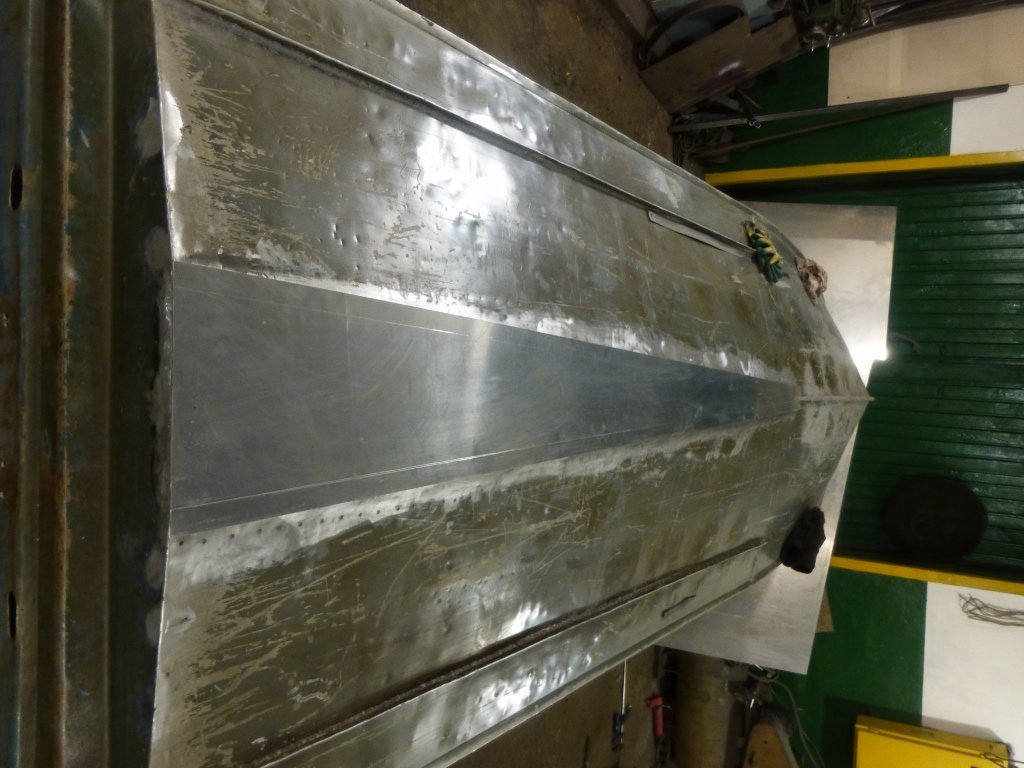

Насколько я успел изучить гидролыжи, я понял что лыжа должна быть параллельна килю (бывшему, срезанному).
Так должно быть, чтоб не увеличился дефферент на корму, или чтоб лодка "не рыла носом".
У Неман 2 днище (половинки днища) немного выкручены, из - за разной килеватости по длине днища. Если на Неман делать лыжу как у тебя на Днепре, то резать днище придётся до самого форштевня, и даже срезать его начало. И при этом паралели с килем уже не будет. Мож коряво объяснил, извиняйте. :pardon: В общих чертах я понимаю так - размечаешь рез по паралели с килем, а форма лыжи задастся сама. ИМХО.

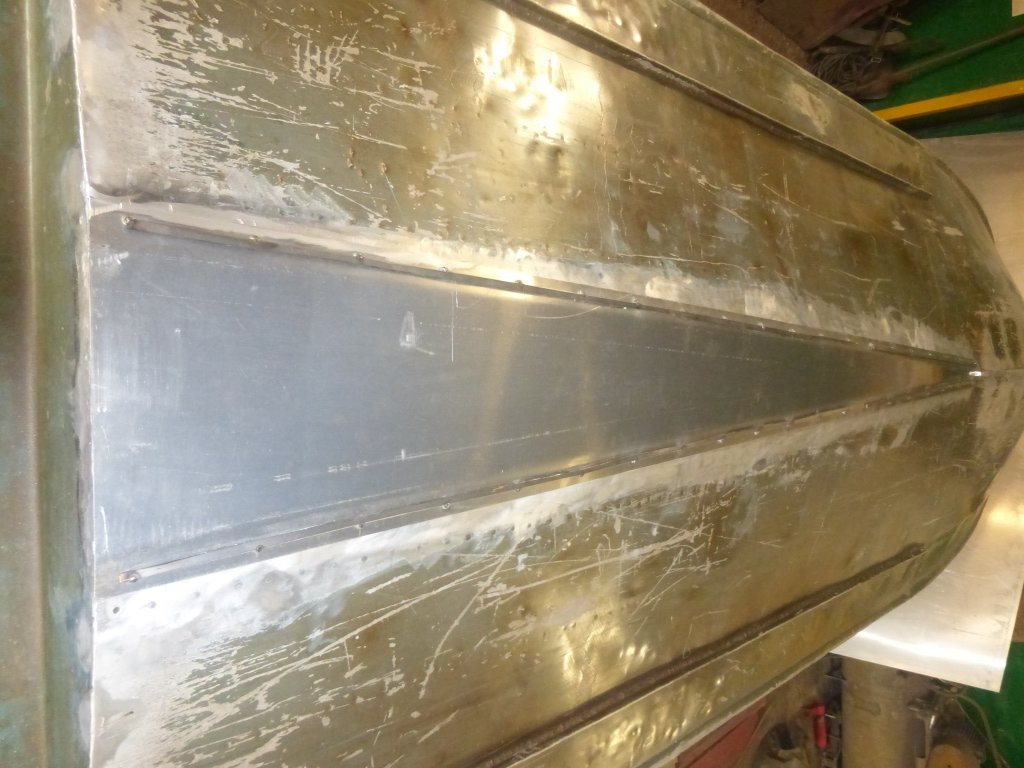

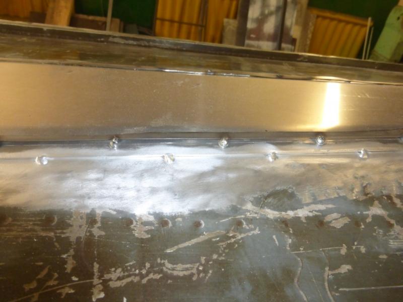

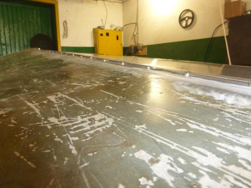

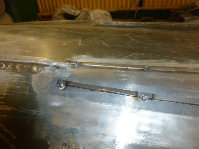

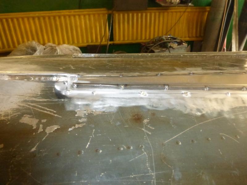

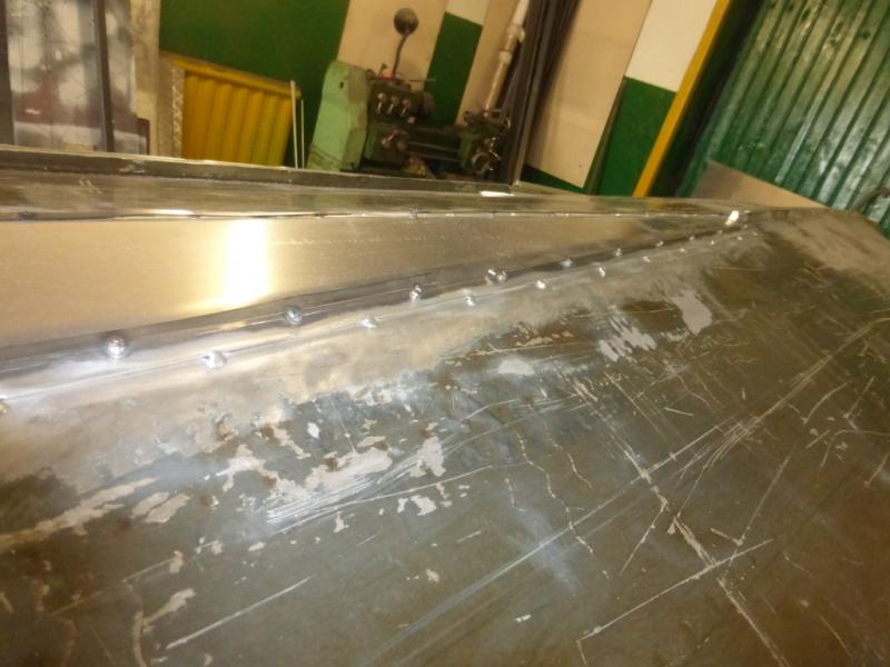

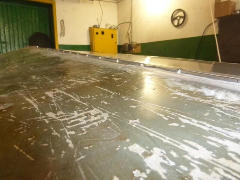

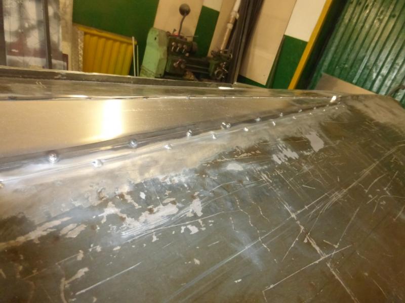

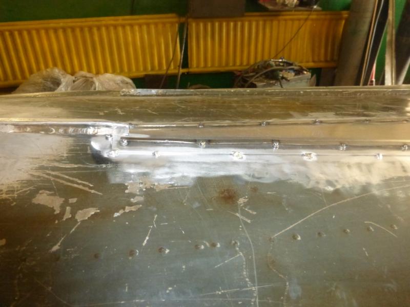

Лыжу привинтил на винты, изнутри лодки профиль 15 х 15. (фото позже) Винты через 100 мм., потом прихватки между винтами. Варить только учусь, прихватки где то поменьше, где то побольше. Стараюсь сильно не греть чтоб волнами не пошло.
Винты М4 соединёны сверху полоской металла, держать то не кому. А так не проворачиваются когда гайки подтягиваешь. :)

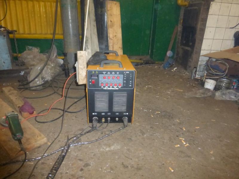

Олег привет.Молодец!На мой взгляд хорошо получается.А чем варишь?Тоже есть задумка сварку аллюмишки покорить.

Да швы пока не очень ровные, тренируюсь.
vit-dv сказал(а):

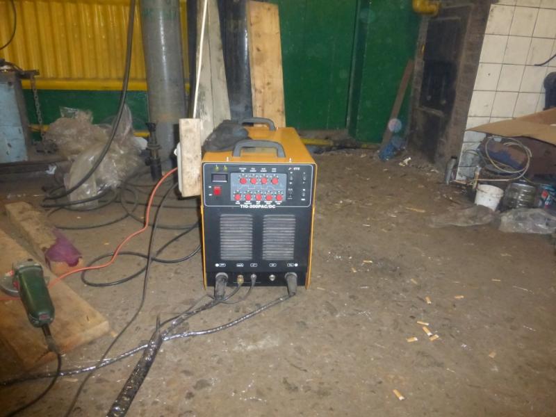

TIG 200 Р, китаец , собирают у нас в Костроме из Китайских комплектующих. Собирал еще аппарат сам, варит мягче, но до конца я его не доделал. Не нашел подходящий трансформатор, чтоб компактно собрать. Аппарат из этой темы topic9054.html . Посмотри, может соберёшь, так то не сложно.

Хорошая мысль. :good: Сам процесс не сложный, а вот сноровка нужна. У меня пока не очень ровно получается. Ну да ладно, учиться ни когда не поздно. Накосячу - исправлю. :)

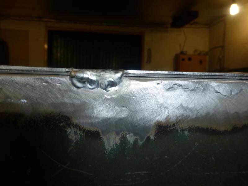

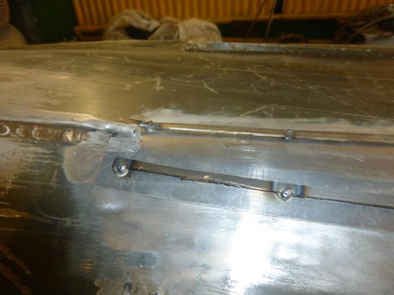

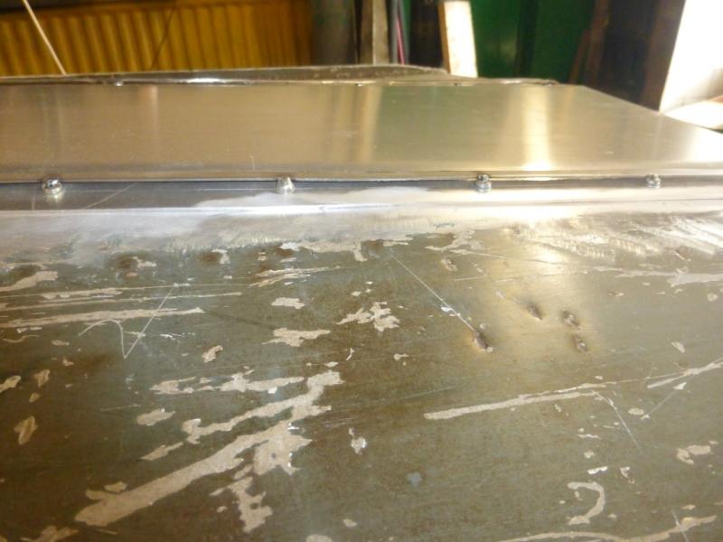

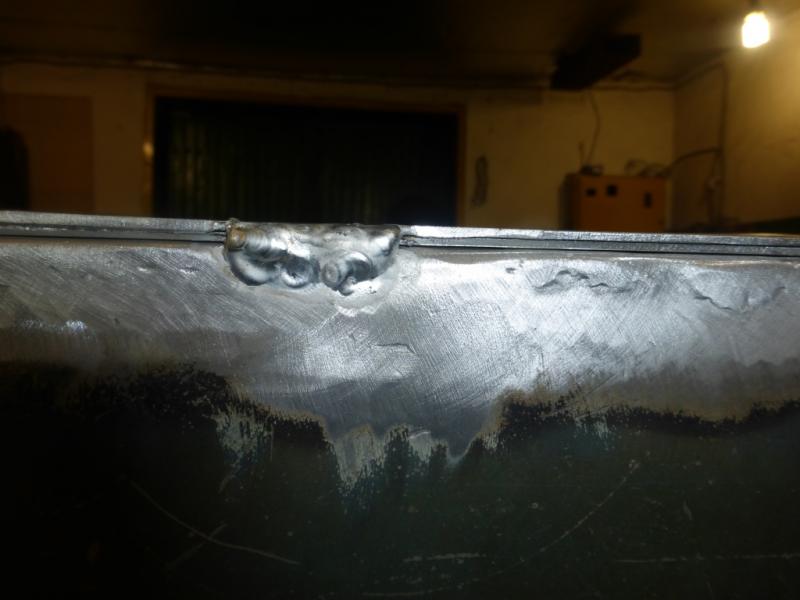

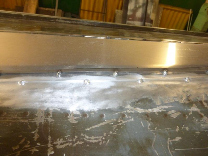

Начал лыжу приваривать, все - таки ведёт не много. Варю от центра к краям короткими швами по 5 см, даю остывать полностью, и всё равно ведёт. Не критично конечно. Между лыжей и транцем подложил ещё полоску АМГ чтоб щели не было.

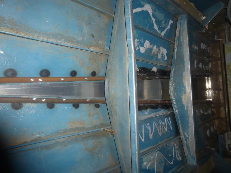

Фото изнутри лодки - свинчены лыжа, днище и профиль 15 х 15.

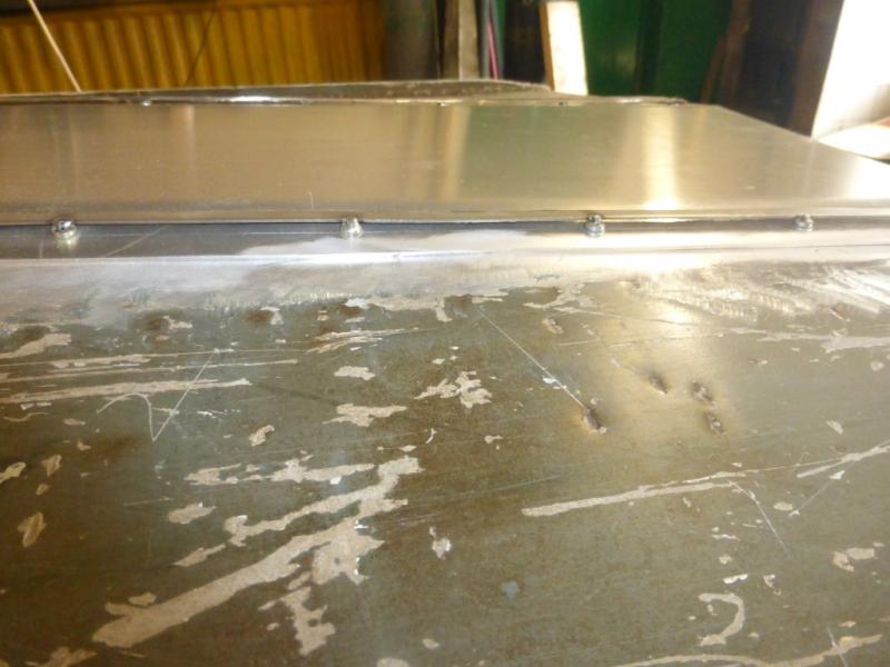

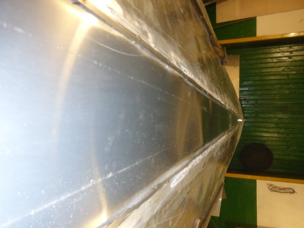

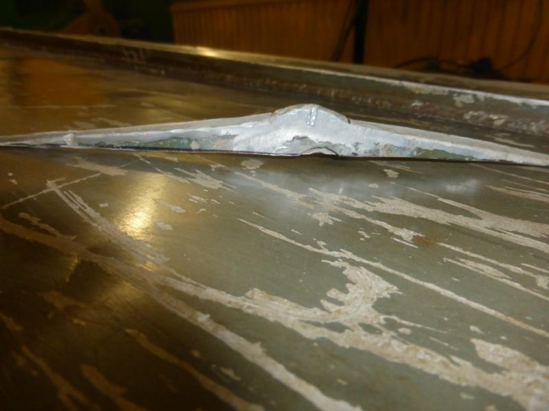

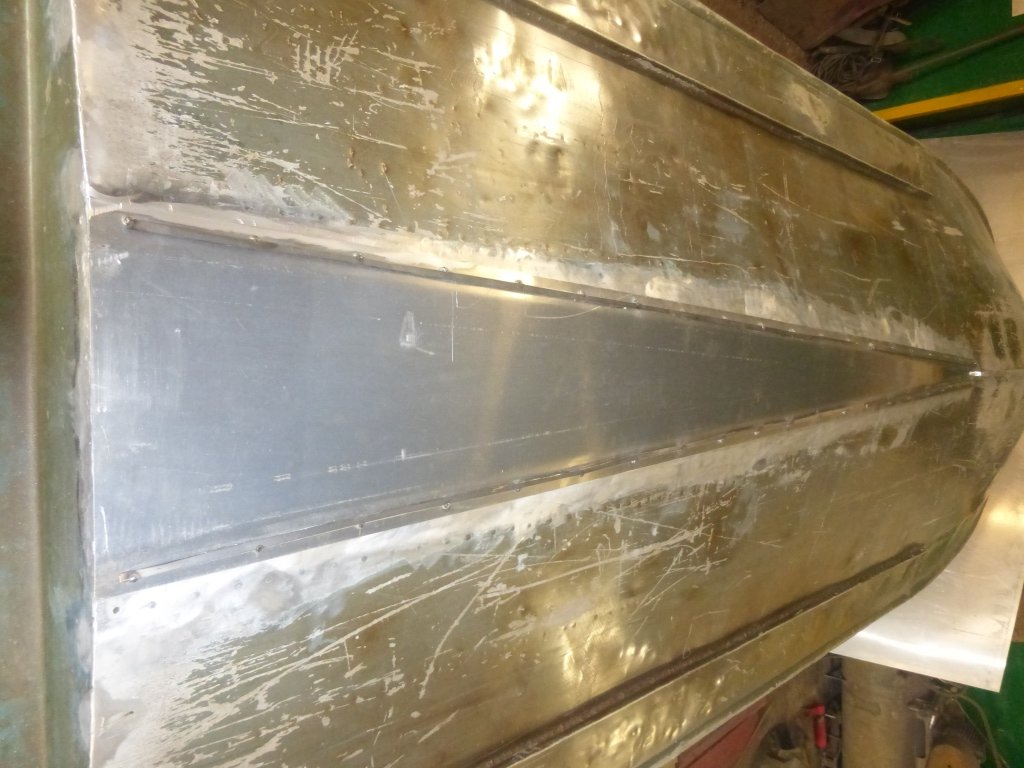

Так как Неман 2 не сильно килеватый у транца (8 градусов), то срезалось по высоте всего 20 мм. Если учесть, что толщина лыжи 2 мм. + подкладка 2 мм. получается срезал я всего 16 мм. На длине 1950 мм. (длина лыжи) этот градус увеличения дифферента на корму совсем ничтожный, его даже заметно не будет.

А чего лёжа варишь ?
Кромка лыжи поди убегает всё время и щель между кромок увеличивается .?
Я бы на борт , лодку стоя поставил и варил бы "в лодочку" . И шов был бы уже и присадки меньше , быстрее в половину и ровнее шов будет.
Чтоб обе стороны варить поочерёдно.
С кромкой есть не много, присноровился. Щель не увеличиться, её ж нет - листы внахлёст.
Попробую сегодня, а быстрее врятли получиться - метал остужать надо, иначе вообще "амурские волны" будут. :)

Telenkov сказал(а):
Нормально получается, кажется ровнее чем у меня. Но ты и подстраховался посерьёзней.
Алексей, ты рихтовал эти волны потом ? После окончания работ хочу попробовать.
1 354
Нет, у меня же дюраль. Если получалась слишком большая волна, разрезал, выпрямлял и заново варил.
