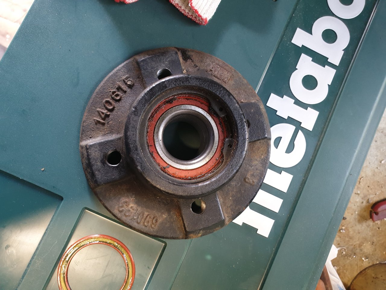

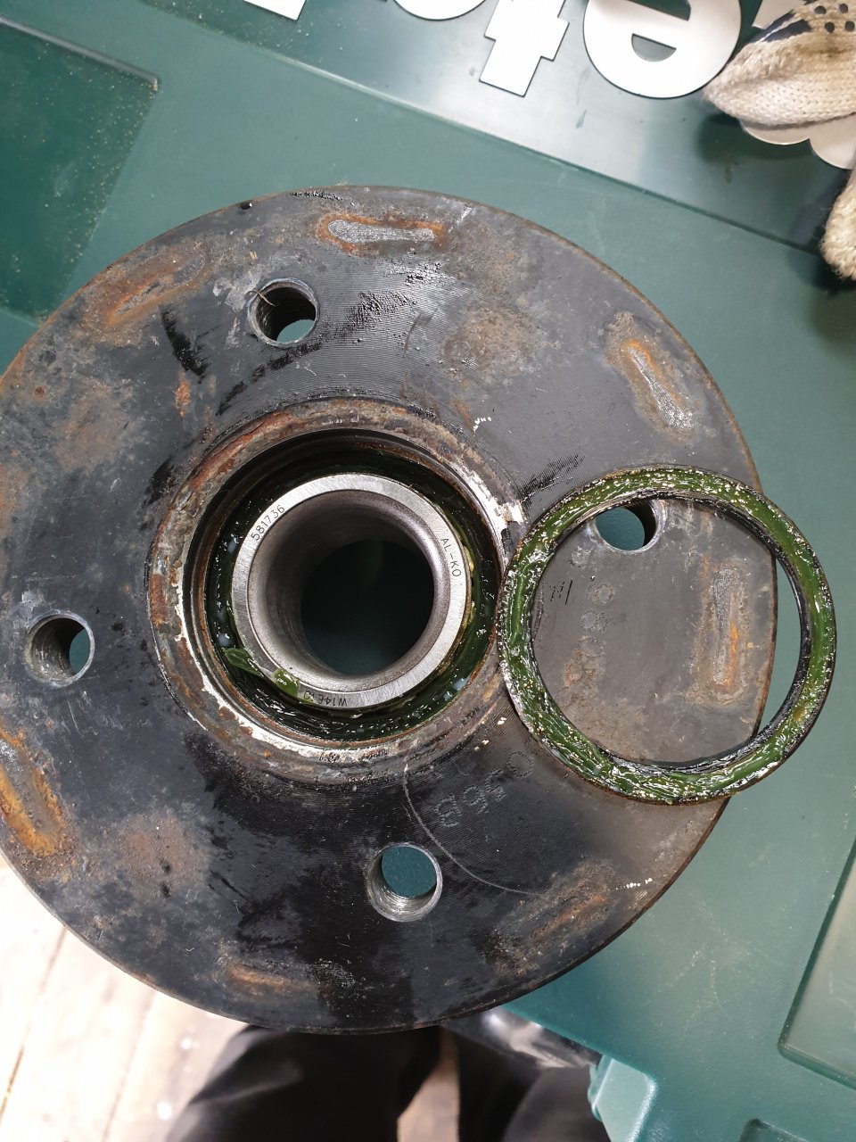

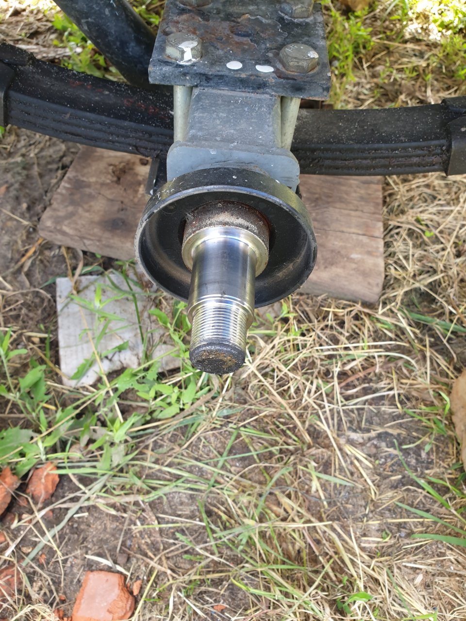

Подскажите отличается ступица бортового прицепа МЗСА от лодочного, я про сальники? Прицеп бортовой 2.70 длина кузова хочу Немана иногда возить где возможны гайцы, а так самоделка имеется. Вчера разбирал ступицу и никаких сальников там нет, только закрытые подшипники. Можно ли поставить сальники или ступицу менять?

У меня на лодочном тоже никаких сальников нет.
Просто подшипники

У меня МЗСА Е 11-го года, тогда еще несъемные ставили, купил себе такие, не потеют, работают, как часы, один минус, дорогие 1700 один, зато Польша.
Просто подшипники
Но в подшипник вода попадёт. Я спрашиваю потому что прошлый год я уже спускал на бортовом прицепе лодку, и вчера когда снимал ступицу то внутренняя обойма вылетела и на подшипниках белая смазка. Вот я и думаю что вода попала.
3 907
Вода в любом случае попадет в подшипники. Набивай полные подшипники смазкой и езди себе на здоровье.
У меня нет сальников на ступицах. Но подшипники имеют двойные уплотнители. Так было с завода.
Были бы сальники, попавшая в ступицы вода, от туда уже совсем бы не выходила ни когда. А это уже проблема.
Эмульсию вижу в подшипниках каждый год. То есть вода в подшипники попадает. Главное что бы она от туда и удалялась вместе со старой смазкой.

[/QUOTE, блин , сниму свой сегодня, если вода поподает это жутко плохо,
1 880
Белая смазка это не вода
1 880
И речи о воде быть неможет(во всяком случии в моей оси)
У меня точно такая ступица. Спасибо за разъяснение. К стати я тоже по одному листику с рессоры вынул и смазал листы нигролом.
1 880
Подшипники промаж ,двухрядный , выними пыльник и сальник с одной стороны, потом между рядом пальцем забивай смазку,пока невыпрет с наружи ,там где достал пыльник, вставь пыльник и сальник наместо, и с стороны штопора тоже самое

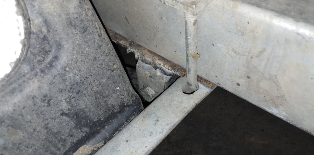

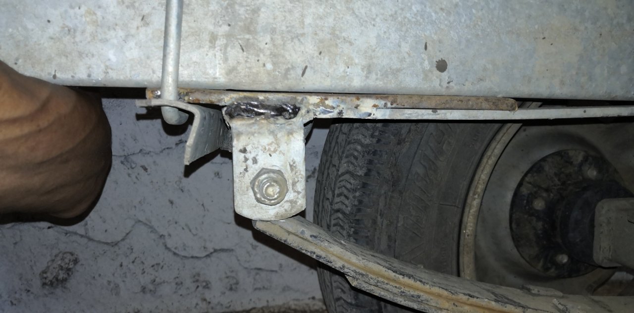

Всем доброго здоровья!
Владельцы Е-шки, никто не сталкивался с такой проблемой? Лопнула опора рессоры четко по контуру передней скобы! Рессора ушла назад вместе с мостом. Все это было по пути на рыбалку, хорошо что до первой деревни оставалось километров 10. Кое как дополз до деревни, нашел сварщика, и уже в темноте присобачили это ухо, чтобы можно было доехать...Позже, на рыбалке, когда лодка была скинута, увидел, что и второе ухо пошло! С одной стороны уже полностью сломано. После рыбалки потихонечку доехал до дому 200 км. Слава богу, ничего не случилось! Теперь думаю, заказать эти опоры новые на заводе. Но...как это предотвратить на будущее? Может как-то усилить или еще что-то? Буду рад любым советам коллег!

Отбойники стоят, или нет?

О..... да..... Это он..... Узнаю эту хрень и не раз задавал вопрос и тут тоже,................ за какой хрен, хвалят эту хренатень МЗСА на весь интернет?
Свой продал сразу же, после первой поездки. И не купил бы никогда, он мне вместе с лодкой достался.
Это ещё не конец у тебя...., он ещё по швам лопаться начнёт.
А вот эти рессоры без серьги, это ваще хит долбаебизма.
Я бы на твоём месте поменял бы это говно на нормальный прицеп, от греха подальше.
У меня карефан кувуркался с этой хренью через крышу пять раз. Только прицеп был бортовой и резиножгут, но рассыпался он в точь в точь как и твой на ходу. В итоге машина восстановлению не подлежит. Он поехал на завод, заказал вместо резиножгута подвеску, как у тебя, 12₽ вроде и один хрен, он потом все переваривал и усиливал.
1 880

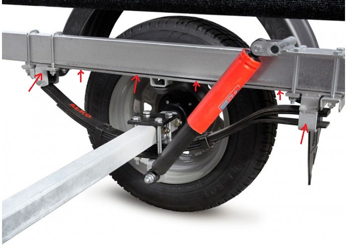

Почему что то подложенно под опору, и перевернуты скобы крепления???, очень интересно увидеть всю полностью рессору и как рна стоит
1 880
И чем же он тебе непонравился? Пользуюсь горя незнаю , даже листы доставал с рессор , и пох, и негде нечего нелопается и не ломается,
Чего там у твойго братана кувыркалось???он наверно за 300км/ч гнал, чтоб прицеп машину перевернул весом в 200кг, даже если на ходу вырвет мост с корнями, прицеп ляжит на брюхо и будет скользить, машина имеет больше вес чем прицеп , у меня на ходу с замка свалился, пахал асфальт но висел на цепи

С какого перепуга??? Все правильно сделано. Серьга одна ставится. Здесь вместо нее скользячка.
В этом долбоебизм и заключается.
Это когда лучшее и проверенное решение заменяется дешевой хренью.
По правильному, конструкцию улучшают, а не убивают, если это серьезная контора, а не рога и копыта.
Все познаётся в сравнении.
Поробуешь один раз прицеп на длинных газелевских рессорах, сам мои слова повторишь.
У меня Трейлер одинцовский под гидрик, то есть на узкой базе, я его удлинил под 5 метров, ваще сказка.
У соседа такой же заводской Трейлер, но с широкой базой. Едут оба, как плывут, лежачих полицейских проглатывают играючи но мой ещё и почти колею машины повторяет, по лесным дорогам пролазию легко, сосед деревья пилит, чтоб проехать.
А ешка твоя говно, ты сам поймёшь почему, когда рядом для сравнения трейлер поставишь.
У меня одновременно были оба эти прицепа. Земля и Космос.
Короче, это моё мнение, не хочешь не слушай. Рядом поставишь, все увидишь.
