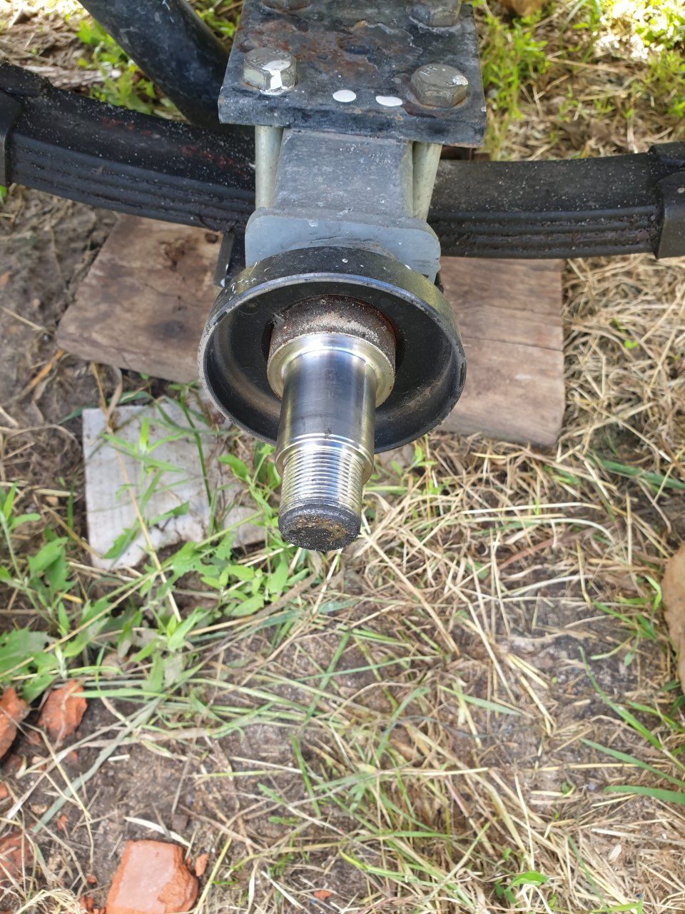

Андрюха привет. Наипнулся полшипник на МЗСА Е балка и ступица один в один как у тебя. Полдня вчера убил пытаясь снять не повредив колпачек Ал -ко вский защитный подшипника. И отвертками и цепью для снятия фильтров, и резиновой киянкой большой. Получилось только газовым ключем зажать и ударить по ключу кувалдочкой. Но края слегка замял у крышки конечно. У тебя нормально снялись эти крышки? Подшипники АЛ-КОвские стали 2200руб. за штуку стоить. пипец . Крышка АЛ-КОвская 900 руб. Гайка тоже космос. Да еще и нет в наличии во Владимире, надо ждать.Поставил ВАЗ на пока, ждать некогда. Может есть другой способ снять эти крышки не куроча их? Может я отстал от жизни немного?
Какая именно ось стоит, у меня их две ,россия полное гавно, это сейчас, и немцы ал-ко, гуд ось
Снимались без проблем на всех осях, подшибники разбирал и смазывал, на немецкую ставил сальник ,чтоб вода не попадала

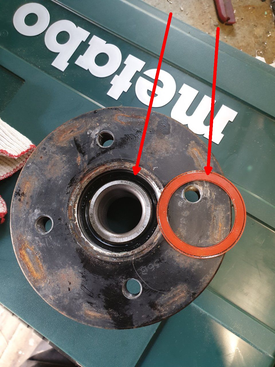

Как у тебя на фото. Это твои фотки, у меня такая же ступица с подшипниками, один в один с виду, и колпачек такой же.
Это немецкая ступицы, в неё можно сальник поставить, колпачек сбивал молотком, после содил на гермет колпачек, тягает новый хозяин этот прицеп

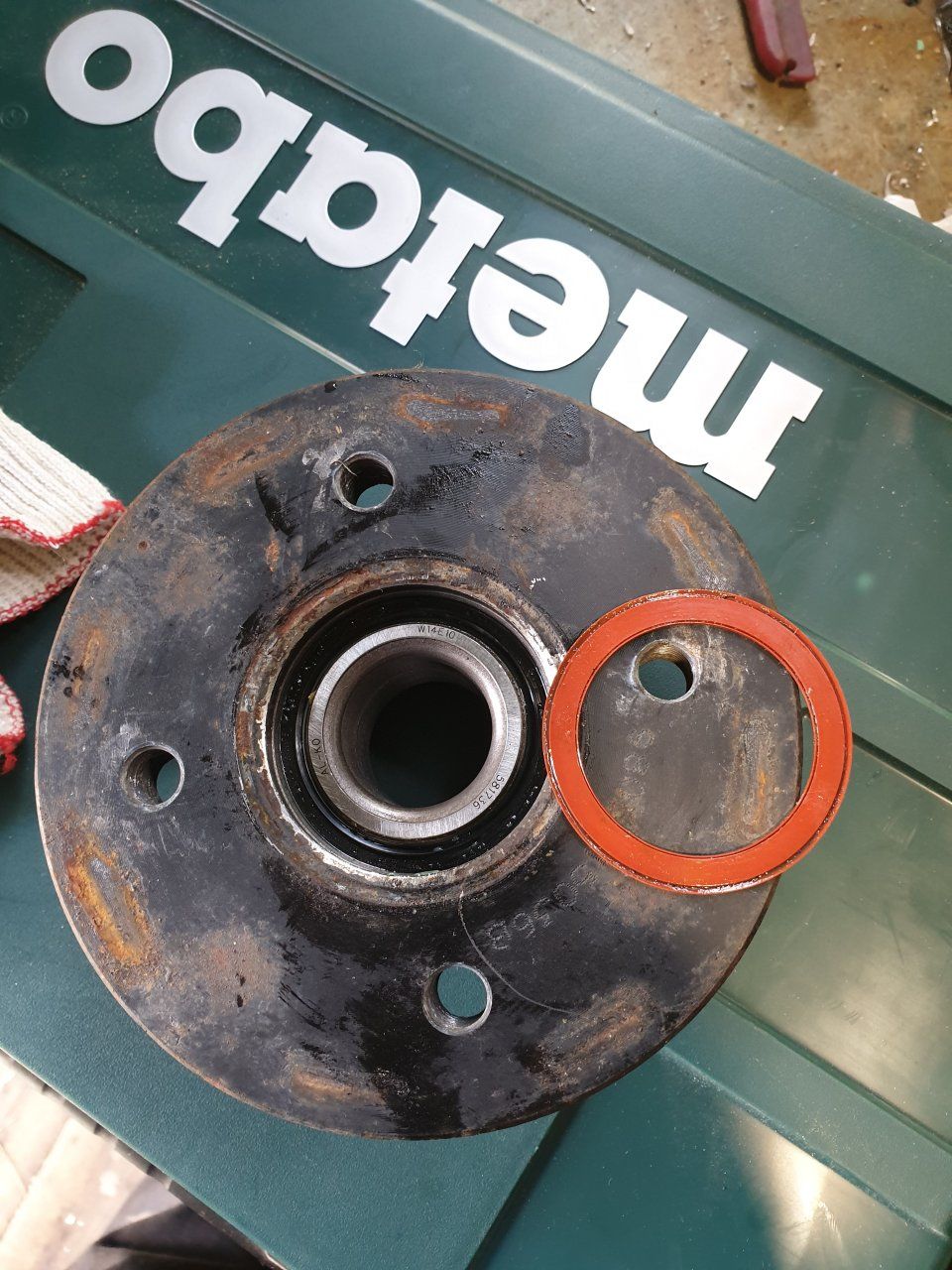

Бегло вчера посмотрел, там вроде и сальник некуда ставить. Я конечно на свой прицеп на подшипники забил, ни разу их не разбирал и не смазывал, вот один и залюфтил. Второй вроде живой.Прицеп 2015 года.
При таких ценах мысль возникла Китайский или наш какой подшипник модернизировать. Посмотрел вчера на АЛ-КОвский подшипник, по защите от воды у них с обоих сторон стоят кольца резиновый под пыльниками. Можно попробовать в ВАЗовский такие кольца между пыльником и сепаратором внедрить. А то цена уж больно кусачая. Еще не нравится, что гайка никак не контрится. Просто затягивается и все.Вчера уже темно было, не посмотрел на гайку, может на ней конечно насечка какая есть для предотвращения самопроизвольного отворачивания.
Есть, и номер сальника есть, и как ставится тоже есть,и как вода в них попадает тоже есть,или в этой теме или кормовая якорная лебедка в той теме,но только в немецкую ступицу,скоро грабли дойдут до российской
