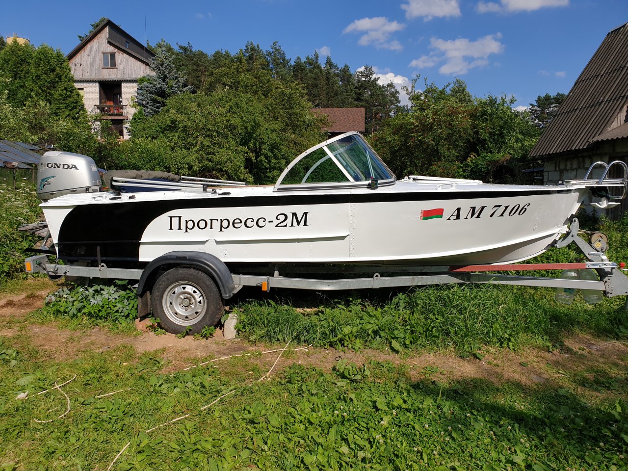

Вот тебе кино моё.....
Вот смотри, почему лодка все равно выше арок будет......
В самом начале кино, смотри на форштевень, он проходит в притирку с рамой прицепа, ниже ложементы уже опустить нельзя, форштевень тупо упрется в раму.
И в конце смотри, форштевень практически лежит на раме прицепа, опять ложементы ниже опускать нельзя.
То есть лодка по любому выше арок.
Кстати вот этот трейлер с узкой базой и удлинённой рамой.

Ну и че ты мне показываешь? Как твоё корыто "под горку" на прицепе стоит?
Поставь его ровно, жопу подними, че она у тебя свисает? И как раз выше арок, как у всех встанет. Она и сейчас почти вровень с арками. Ну и какой нахрен смысл колеса растопыривать на пол дороги?. Они в лёгкую под лодку входят.
Посматрел ,как гавно болтается на твоем прицепе, и даже непросел когда лодку поставил узая база , хуже чем широкая , устойчевасть и бокавая раскачка ,
Ты меня слышишь? Я кому пишу?
...... " в зеркала смотришь, прицеп не шолохнется....." даже через лежачих полицейских проезжает на порядок ( раз в 10) мягче чем машина.
Че у тебя там болтается, мне не ведомо. Куда там чего должно проесть ваще не понимаю о чем ты.
Твой сраный МЗСА на той приступке в кино ваще скинул бы на землю незакрепленную лодку. Скачет как конёк горбунек, у меня был такой, че ты мне паришь? Я же с самого начала написал, что у меня одновременно были оба прицепа и обоими я пользовался под разными лодками.
Про какую устойчивость, про какуюраскачку ты толкуешь,??? машина выше и тяжелее лодки с прицепом. в три раза, а колея такая же, че машина не переворачивается и не раскачивается ?
Так это у меня ,,Е,, если б ,,D"" лигла бы есче ниже
Да не ляжет лодка ниже из за форштевня, как ты не поймёшь? Форштевень в раму прицепа упирается, какой смысл колеса растопыривать, если она все равно не ляжет между колёс.
Дверка от шкафа ляжет, а нормальная лодка никогда.
