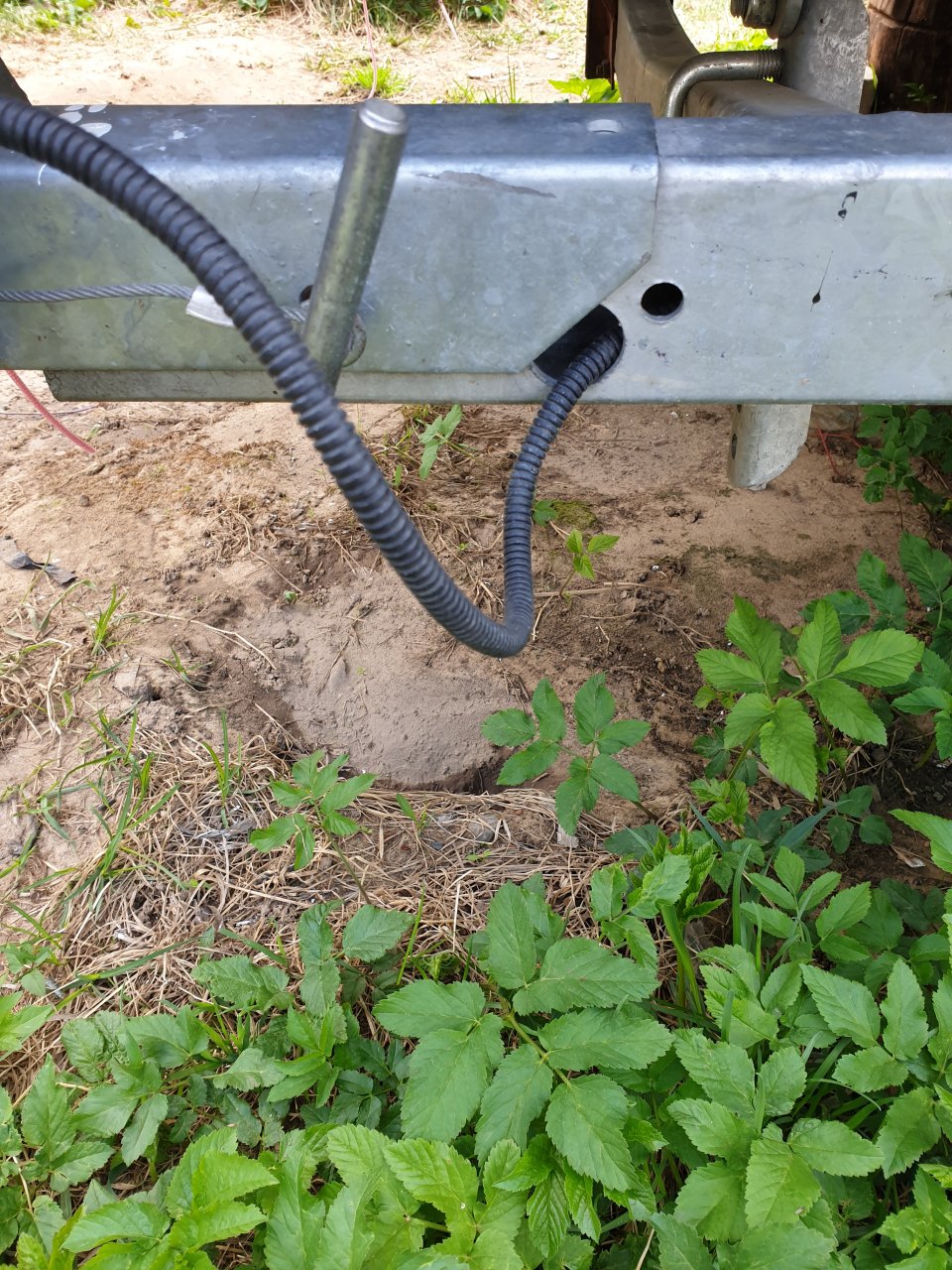

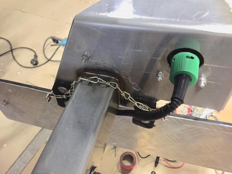

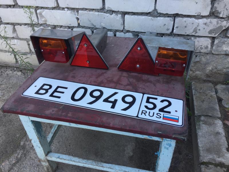

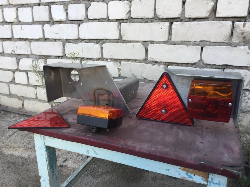

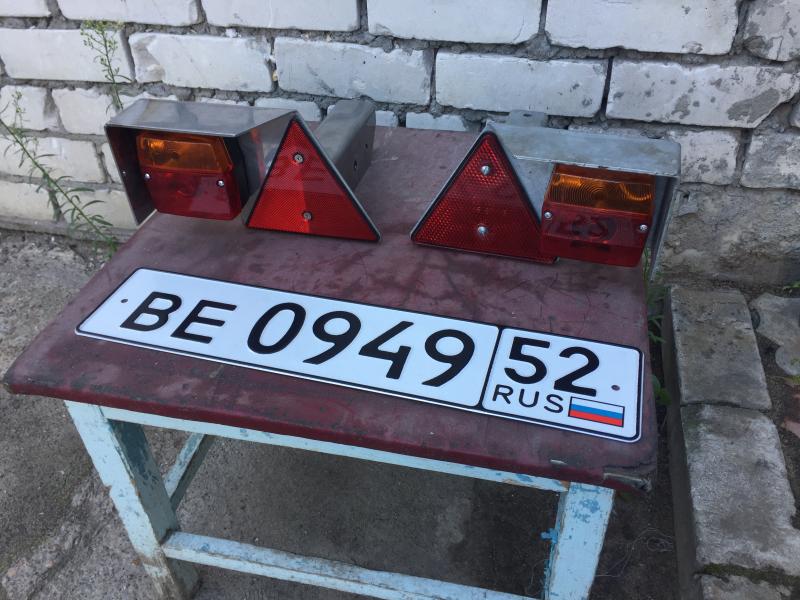

Данная функция полезна.Она продлевает жизнь фонарей и ламп фонарей , т.к. , если не снимать фонари при спуске в воду, со временем электрические контакты покрываются налетом и лампы перестают работать.
https://avtohart.ru/catalog/MZSA-81771E-101-05.html
nik52nn
30.11.2013
325
69
Нижний Новгород
Неман 1
Suzuki DF-6

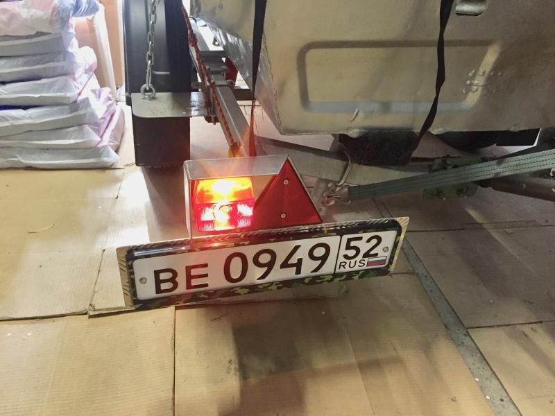

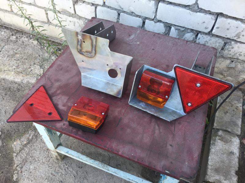

Функция полезная, но надо быть с ней повнимательней. Я в последнем сезоне приехал на рыбалку, а фонаря нет. Да ещё левого где номерной знак. Рыбачу от дома за 150км. обратно ехал все обочины проглядел нет. На посту ГИБДД спросил думал кто завёз, потом ещё три раза ездил к ним нет. Позвонил в контору где покупал прицеп цена 3600руб под заказ. Купил за 200руб оптику остальное бесплатно. Восстановил номер. На прицеп у нас 1000руб.

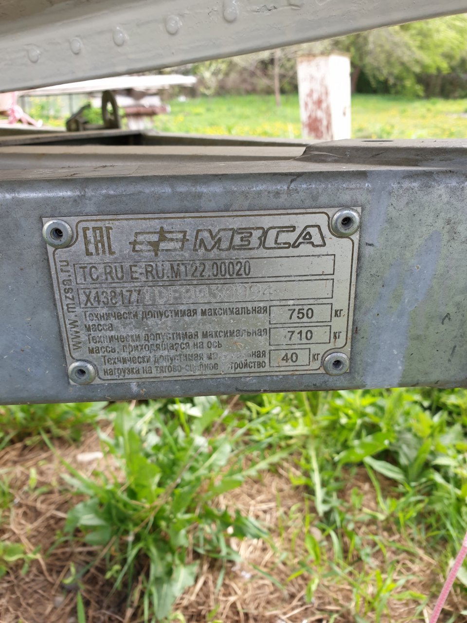

Берется в учет грузоподьемность прицепа,также общий вес автопоезда не должен привышать 3,5 т..............тоесть к джипу весом 3000 кг с прицепом 750 кг уже нужна Е.
Друзья, внимательно читаем текст ниже, дабы не быть введенными в заблуждение текстом выше (чем, кстати, активно пользуются недобросовестные сотрудники ГИБДД):
Указание ДОБДД МВД России от 02.02.2009 г. № 13/5-16
В настоящее время участились обращения граждан в Департамент ОБДД МВД России о неправомерном привлечении их к административной ответственности за управление составом транспортных средств, включающим автомобиль категории «В» и прицеп, разрешенная максимальная масса которого не превышает 750 кг, в случаях, когда общая разрешенная максимальная масса такого состава превышает 3500 кг, без разрешенной категории «Е» в водительском удостоверении.
В целях недопущения подобных фактов при применении административного законодательства разъясняю следующее.
Пункт 8 Правил сдачи квалификационных экзаменов и выдачи водительских удостоверений, утвержденных постановлением Правительства Российской Федерации от 15 декабря 1999 г. № 1396, применяется исключительно в случаях, когда разрешенная максимальная масса прицепа превышает 750 кг. В случае, когда разрешенная максимальная масса прицепа не превышает 750 кг, применяется пункт 7 указанных Правил.
Таким образом, водители, имеющие право управления транспортными средствами категории «В», «С» или «D», могут управлять ими также при наличии прицепа, разрешенная максимальная масса которого не превышает 750 кг, независимо от общей разрешенной максимальной массы такого состава транспортных средств.
Данное толкование полностью соответствует положению Конвенции о дорожном движении (Вена, 8 ноября, 1968 года), согласно которому автомобиль категории «В» может буксировать легкий прицеп (разрешенная максимальная масса которого не превышает 750 кг); он может также буксировать прицеп, разрешенная максимальная масса которого превышает 750 кг, но не превышает массы автомобиля без нагрузки, если общая разрешенная максимальная масса такого состава не превышает 3500 кг.

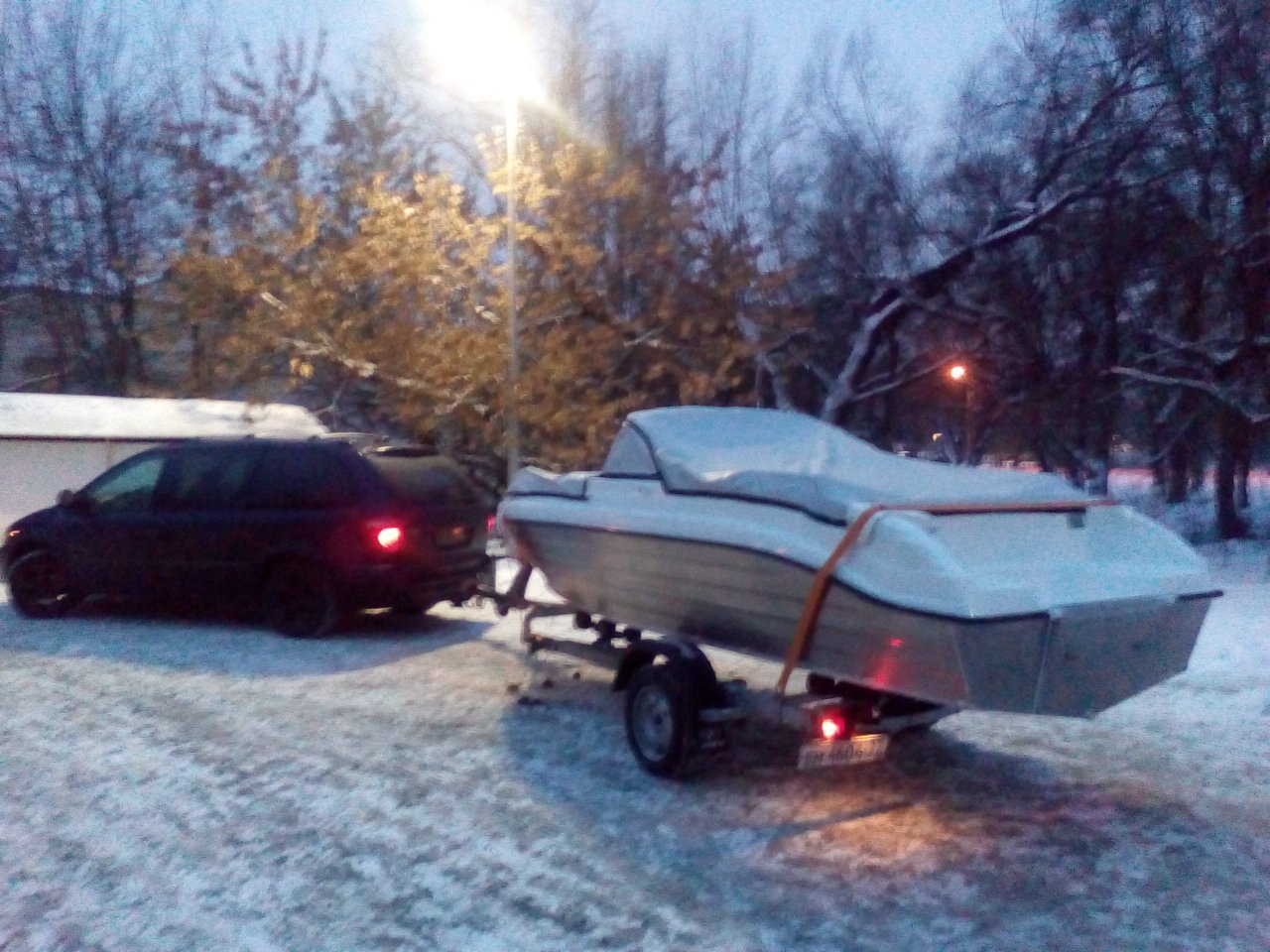

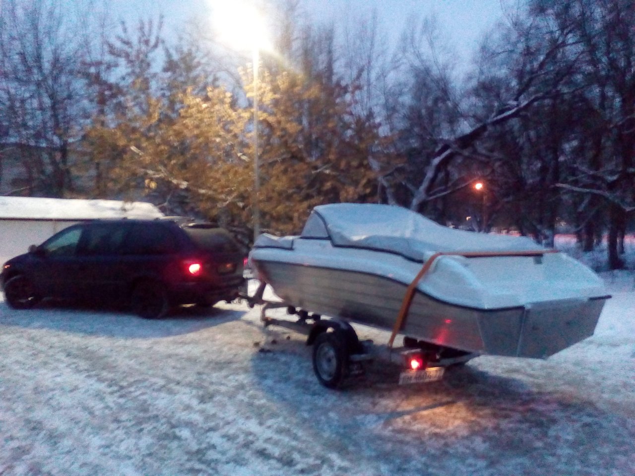

Доброго дня, товарищи водномоторники! Подскажите, для Казанки-М с булями D-ки хватит? Или все таки нужно Е?
Dead Morozz
05.02.2016
279
117
Москва / Углич
Денис
Неман 500 Open, Борей (был), несколько байдарок (Таймени и Салют)
Evinrude V4 120 h.p.
Я полььзуюсь Е-шкой, но у меня корпус Неман-500 5100 в длину + мотор. На нем же катал Борей.ю там все 5400 плюс мотор.
Здесь он пока без мотора и центр тяжести смещен назад, в живую ставлю его ближе к тягачу.
примерно так.
4 199
Должно хватить. Впритык. У меня лодка 4 метра, я дышло на D на пол метра укоротил, еще запас есть. На Козу хватит. Мотор тяжелый у тебя?

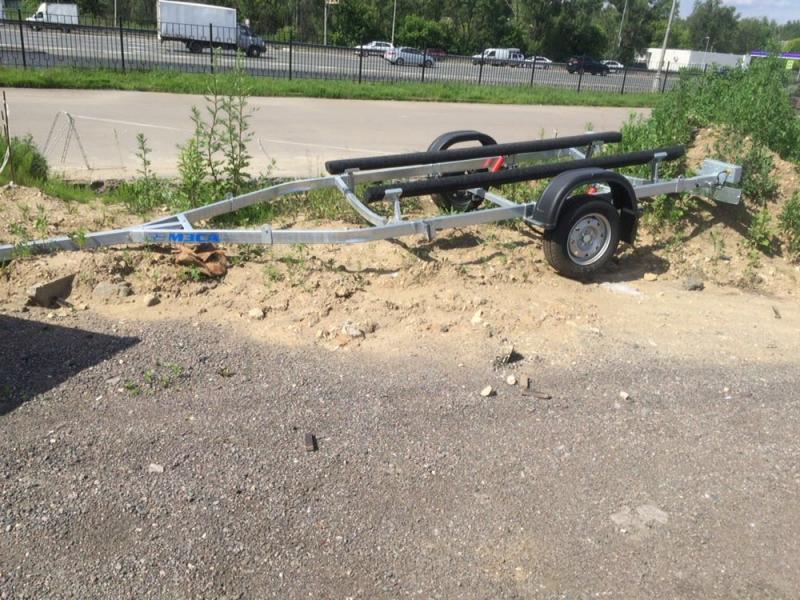

В наличии прицеп D, раньше на нём возил ПВХ комплект. Купил Прогресс-4, пришлось дышло удлинять на 0.5 метра. На Е не стал менять, маневренность хуже.

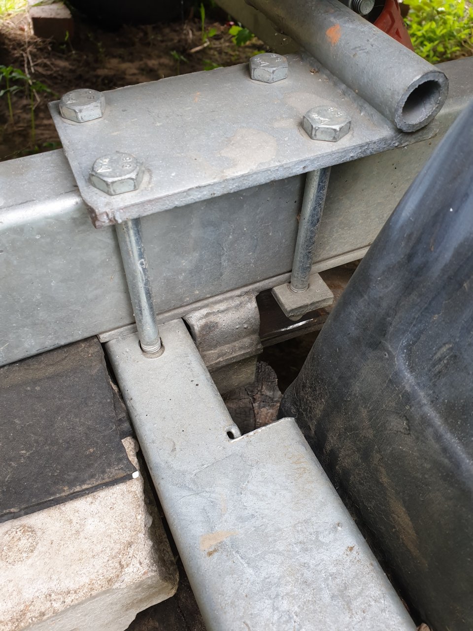

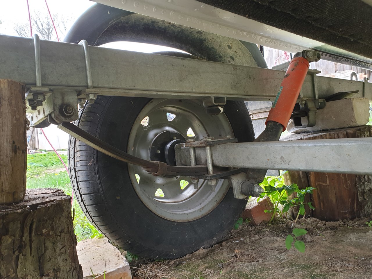

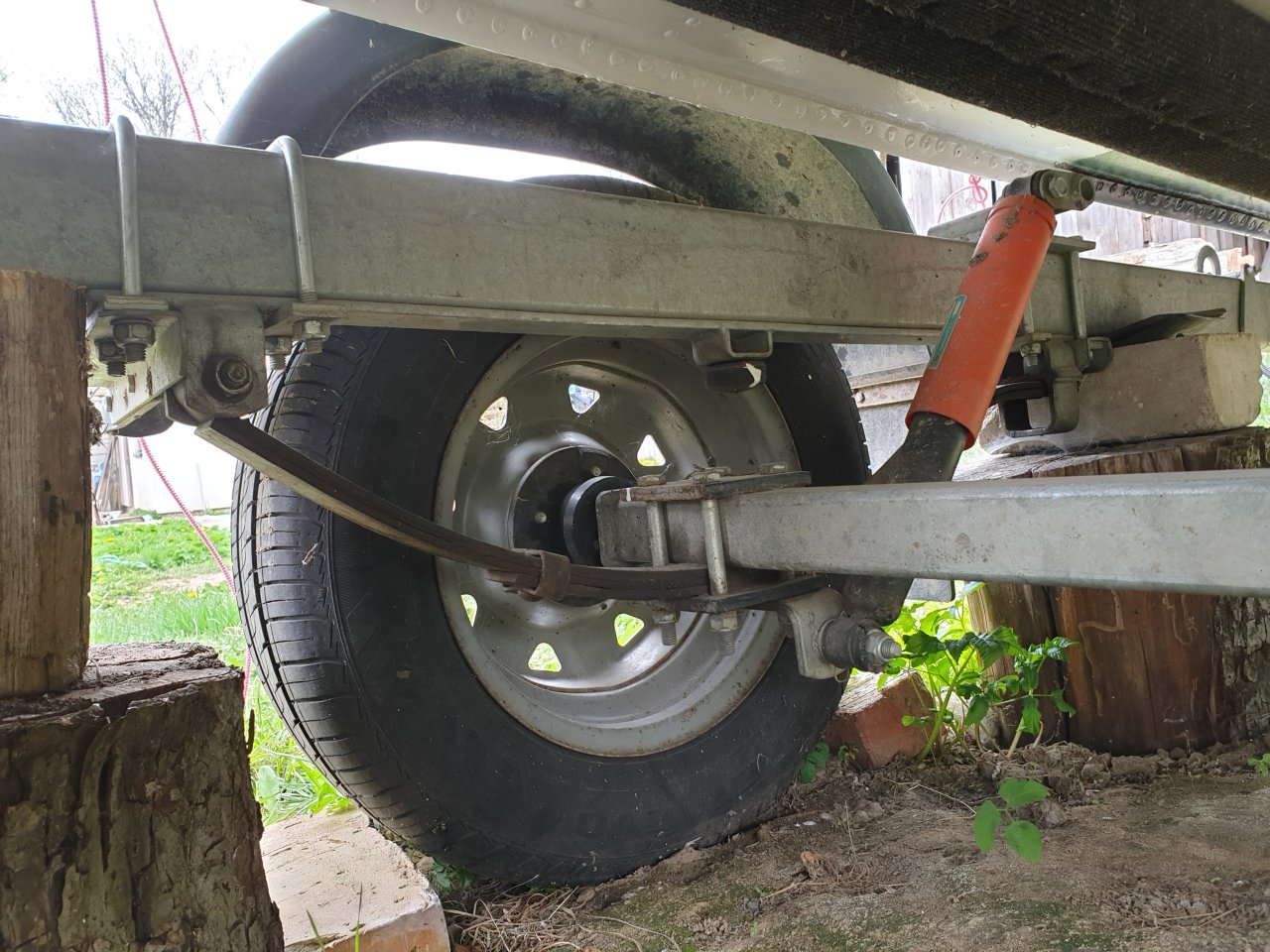

Тоже дышло удленнял, чтоб прогресс2м стал полностью, чтоб транец стал на лажмены, не весел ,выкинул лист рессор,мягче стал,ось сдвинул назад, нагрузку на фаркоп минимальную зделал, фонари всегда снимаю, в фишку смазки напихал и без проблем, два ролика поставил под киль ,и лебёдкай затягиваю на прицеп,
1 886
Четыри ресоры,стоит три,проводка вся заводская,до сезона стоит на колодках,почти вывешен,
Алексей 63
16.02.2018
5 348
2 040
Жигулевск
Алексей 63
.бриг балтик пвх
В смысле 4 рессоры:lol::lol::lol::lol:(где они поместились)? Может, вместо четырех листов стоят три в рессоре ;)?
1 886
Написал неправильно ,4листа один достал ,три стоит
Неправильно написал, 4листа в рессоре, один достал,три листа счаз стоит

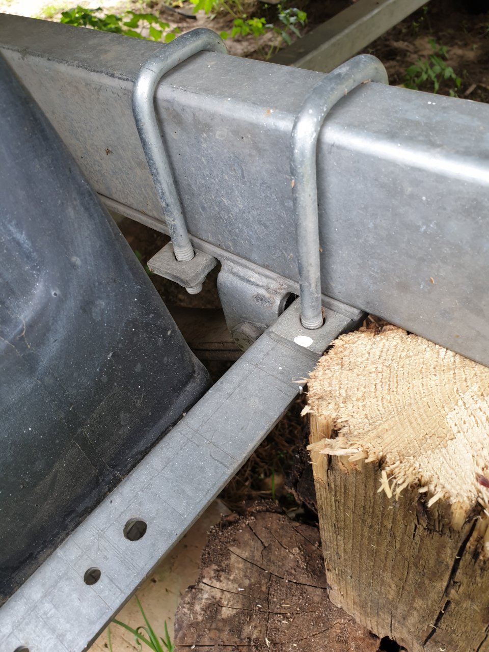

Алексей 63
16.02.2018
5 348
2 040
Жигулевск
Алексей 63
.бриг балтик пвх
А ось чтобы назад отодвинуть-кронштейны крепления рессоры переваривал?
Алексей 63
16.02.2018
5 348
2 040
Жигулевск
Алексей 63
.бриг балтик пвх
Блин, подрамник я понимаю-на стремянки, но кронштейн рессоры??? Хотя может для трехсот-четырехсот кг и хватает?
1 886
Я под тонну пер на нем , когда купил,
