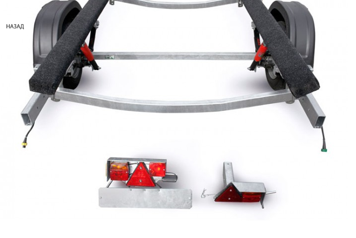

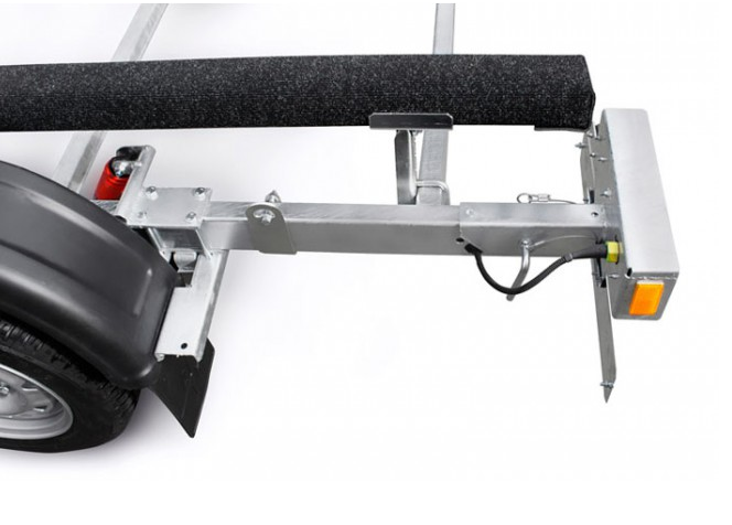

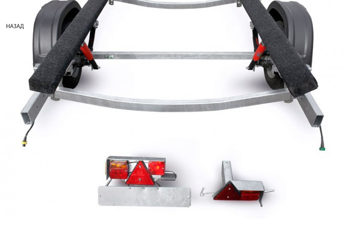

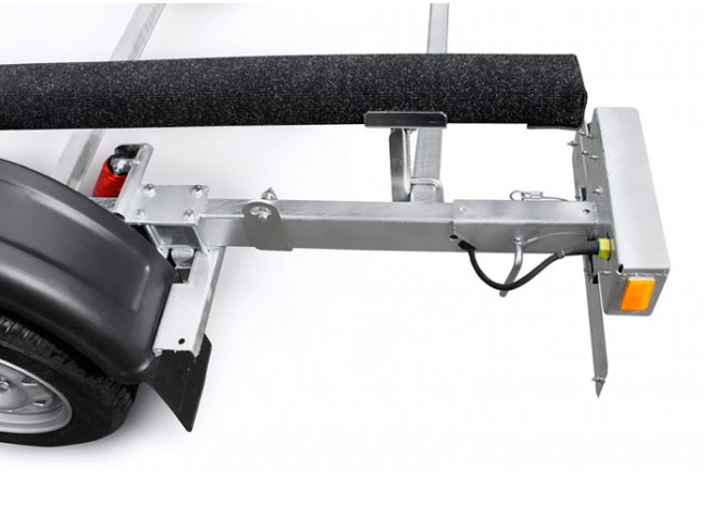

Друзья нужен совет владельцев прицепов мзса, суть вопроса следующая кто не будь использует функцию съема задних фонарей при спуске лодки в воду или это лишняя функция? и некто ей не пользуется?
А вот аналог прицепа но без этой функции фонари съемные но на болтах. Дайте совет пожалуйста этот прицеп дешевле мзса ешки на 8 тысяч рублей цены моего региона. http://прицеп124.рф/pricepy-viking/lod-pricep-viking-716110M5

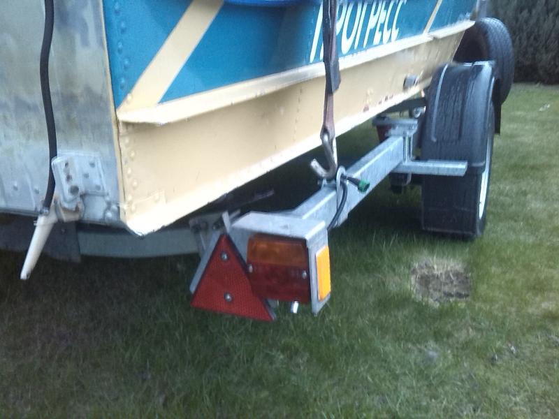

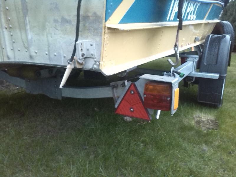

У меня у кентофурика такой прицепчик .Функция абсолютно бесполезная. И расскажу почему .1 при снятых фонарях фишки штекера оголены и в них при заезде в воду попадает вода контакты окисляются и начинается светомузыка . 2 Знакомый один раз снял фонари положил их на берегу а траву лодка Достал по коробке и домой .фонари он забыл на берегу . И вспомнил про них только через 2 недели когда собирался в следующий раз на рыбалку. Вот такой вот неприятный попандосик так как гом. номер тоже ушел.

Я фишку сдергивал, и всех делов, пока лодку фиксировал, вода вытекала и вновь фишку обратно и погнал. Точно ничего не забудешь, а так в зеркало глянул -габариты горят, значит Ок.
1 362
Абсолютно бесполезная, даже вредная функция.

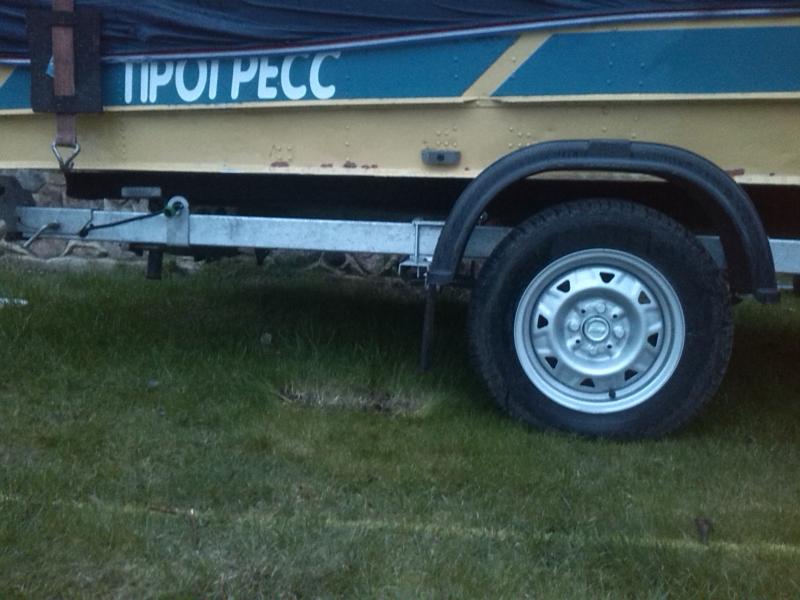

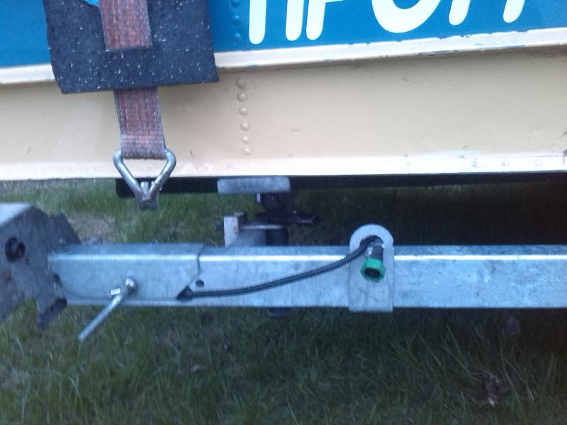

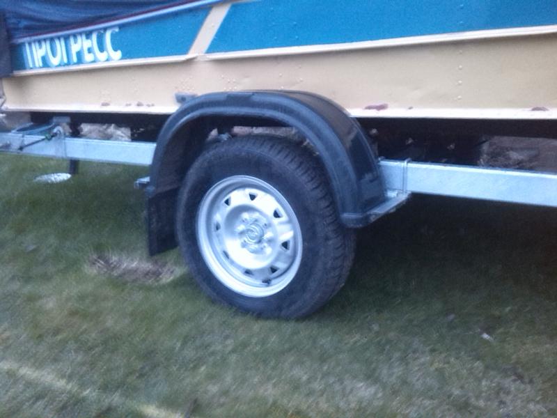

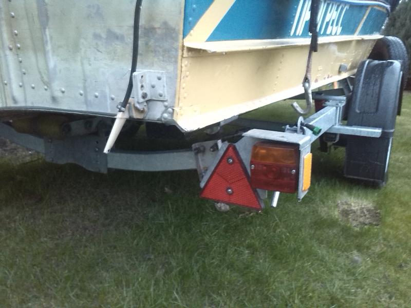

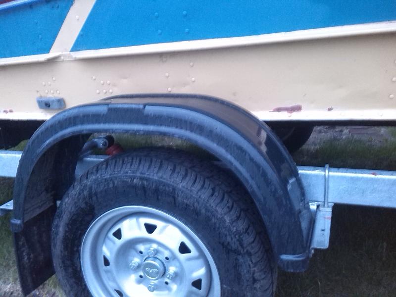

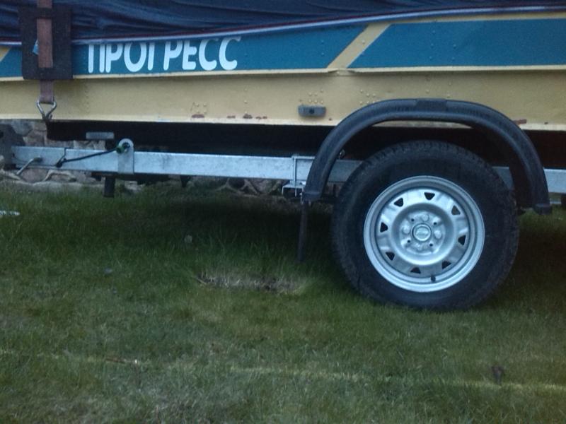

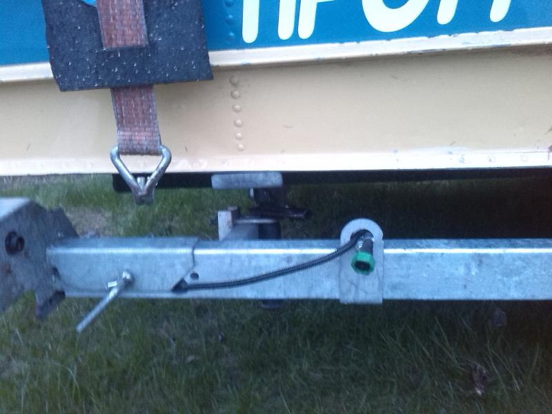

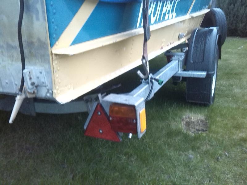

Пользуюсь лично данным прицепом МЗСА была D-шка коротковата. Сейчас E-шка. Доволен. Да на стопах хреновые разъемы. Но можно снимать фишку и в начале прицепа. Скажите на каком это прицепе можно заехать на глубину не снимая стопов. Самый большой плюс данного прицепа передвижная ось. Которая позволяет отрегулировать нагрузку на дышло. Удачи.....

Да Алексей конечно..... если лодка выше данных стопов.....
Но тогда и заезжать придется глубже.....У меня на данном прицепе лодка стоит по минимуму Поэтому и снимаю стопы ....

Не понял. А у кого то стопы выше лодки? Лодка стоит сверху рамы прицепа, стопы стоят на раме, тяжело спустить лодку не окунув стопы. Поглубже это вот так?

Пользуюсь прицеп Лав уже 6 год. Фонари по заводу не съемные. Сразу как купил обработал солидолом все контакты .и сделал дренажные отверстия для слива воды из фонарей. Да и не вздумайте засиликонить герметично фонари будет бяда конденсат от перемены температуры и постоянно вода в фонарях будет стоять. Так вот я к чему на своем прицепе я без шуток говорю за 5 полных сезонов не заменил ни одной лампочки .Все горит и моргает.каждый сезон мажу контакты солидолом. Как то так.

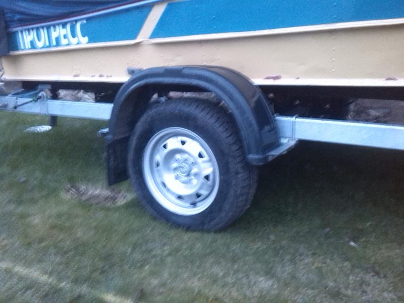

Но для меня оно не подходит. Так как водоемов с такой глубиной у берега еще надо поискать у нас. На 1 видео видно высота лодки над прицепом (сравните с моим фото). В его случае конечно ничего снимать не надо. По этому дисскусия сводится к тому что данный прицеп каждому надо доробатывать для своих "хотелок". С моей компановкой достаточно заехать на глубину в пол колеса. Самый большой плюс данного прицепа это ПЕРЕДВИЖНАЯ ОСЬ......
Ну вот по фотографиям сразу стало видно, что большой плюс этого прицепа (передвижная ось) оказалась единственной. Ложементы у этого прицепа слишком короткие, транец на ложементах не лежит, это плохо особенно если лодку перевозишь с мотором. Фонари торчат дальше ложементов, что тоже не правильно, при загрузке можно лодку поцарапать или эти вонари сломать. Из за неправильной конструкции ложементов на этом прицепе съемные фонари кажутся плюсом, а это всего лишь исправление ошибок. Давай не кино, давай фото покажу, но это ни чего не меняет, фонари все равно не съемные и все равно в воде.

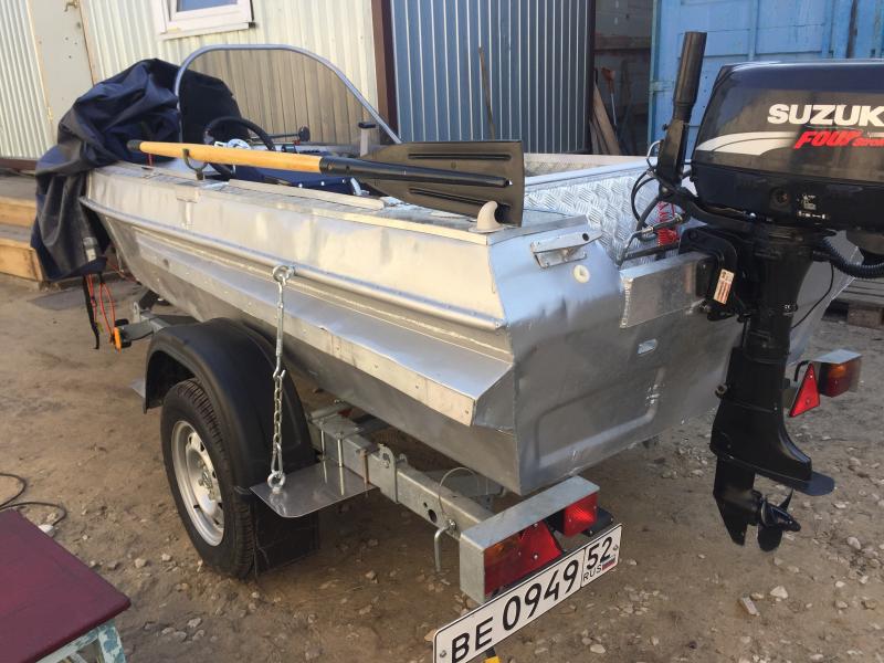

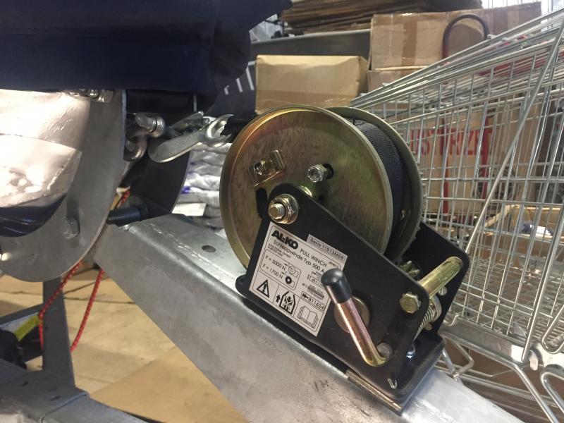

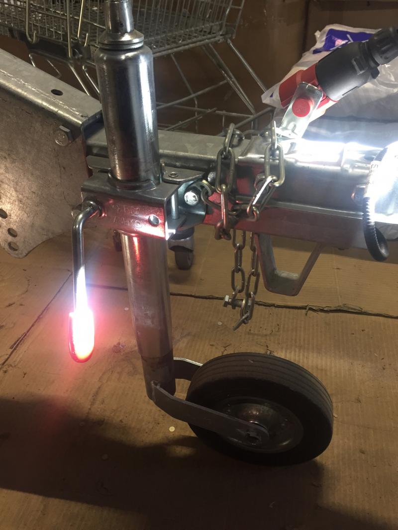

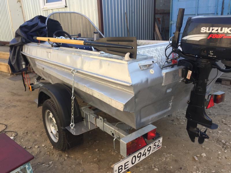

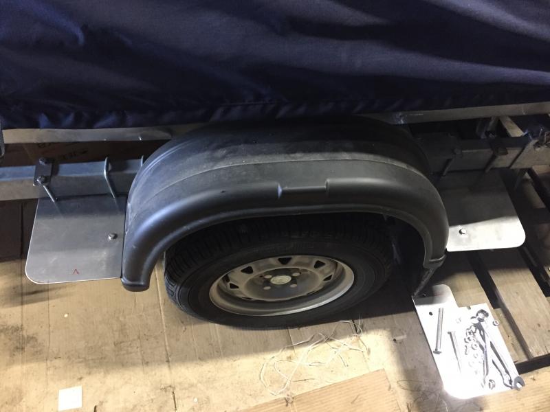

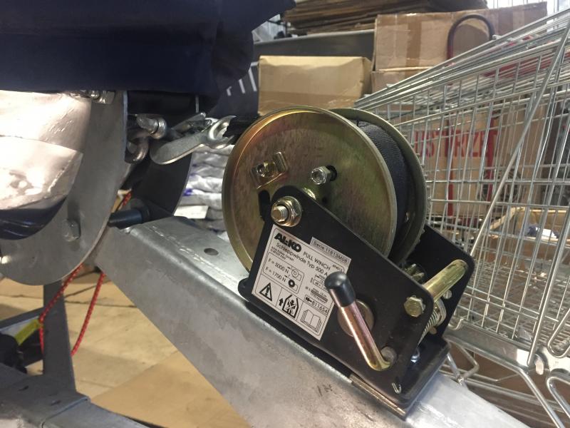

Купил прицеп в середине прошлого года очень доволен. У меня "C". Фонари при спуске лодки в воду снимаю. Если как у Ильи приятель их оставил на берегу и уехал я при спуске лодки всё : тент, третье колесо, фонари, рогатку-упор убираю в авто, а когда домой всегда проверяю работу фонарей даже на другом прицепе где фонари не сЪёмные. Немного под себя переделываю мелочь. В прицепе хорошая лебёдка, хорошое третье колесо всё Al-ko
