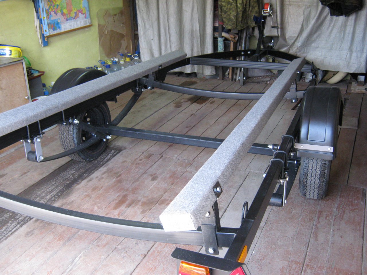

Он весит сам пустой помойму около 200кг чему там ломатся, 4 листа с лодкой (комплект) и я вес 85, при качке просидает немного чуть чуть , с 4листами как на колу,

А что такого. Мой не МЗСА, но рессора тоже на стремянках.
Скооперировались :?:lol:! Я не спец в легковых прицепах, привык к грузовым (там либо сварка, либо клёпками к раме намертво). Здесь интересует, хоть одна гайка прослабнет, гулять весь мост ведь начнет(надо будет у отца на его стареньком прицепе ради интереса глянуть на крепления)

Еслиб привод был на мост ,то при ослаблении гулял, или тон 10

Не скажи, Андрей, на п/прицепе 3 оси, весит 8 тонн, груза 20 тонн, итого 28т, делим на на оси и седло-получаем в среднем 7т на ось нагрузки. Передний кронштейн к раме намертво приварен, полурессора через сайлентблок в нем, балка к ней крепится 2 стремянками М22. Если одна гайка прослабнет, мост гуляет по черному, остальные гайки его не удержат!(к сожалению, проверено на собственном опыте). А тут стремянки где-то М8-10, тонну должны выдержать, но 2 перебор наверное (моё суждение, не могу навязывать)

Попробуй четыри болта на 10 порви ,узнаешь,да хотябы один,

У меня съемные, и 4листа на сторону,видемо разная комплектация

О, как! Опять новый прицеп купил! :hahaha:
Что то не мне кажется тут не хватает. :?:oops:
Андрей здравствуй. Это всё тот же прицеп, просто фотка ещё не усовершенствованного. Нам их нечего менять, пока на этом будем возить. Лодку отвезу на причал, буду опять прицепом немного заниматься.

А если несекрет сколько кг вы возете на нем, просто одна рессора,веть много невыдерживает

У Сани стоит один лист передней рессоры Газель. Это стандартная комплектация прицепа. Такие же рессоры применяют и на МЗСА на некоторых моделях. Нагрузка на эти рессоры стандартная 750 кг.

Так у меня какая тогда комплектация 4листа? Я его заводской купил ,

У меня то же 4 листа. На МЗСА идут несколько видов рессор. Разницы какие стоят нет. Они все рассчитаны на 750 кг.
Я имею ввиду прицепы до 750 кг.

Ну тогда понятно, не зря достал по листу

Это и есть подкоренной. Коренной лист первый. Оба листа работают в паре но с разной нагрузкой- это определено их формой.
Оба листа принимают максимальную ударную нагрузку. Убирать один из пары не стоит. Есть вероятность сломать лист.
Сломанный лист это проблемы в пути.
Если есть необходимость сделать рессору немного помягче так надо убирать самый нижний лист.
Или грузить прицеп до 600-650 кг общей массы.

Пока живой, если снимать с низу то думаю тогда два как минимум, чтоб мягкий был ,что там веса до 400кг

Лодка с мотором это уже не меньше 350+ вес прицепа около 200 кг. =550 кг. Так что до максимальных 750 совсем не далеко.
Не думаю что надо снимать пару нижних. Проще груз (шмурдяк разный рыбацкий и походный) в лодку загрузить.
В этом случае вес уже будет примерно 650 кг. Что есть самое то для стандартных рессор.
У меня примерно такой вес всегда. Рессоры в заводском виде. Ни чего не снимал и не планирую. Ходит прицеп мягко. Ось отбалансирована по грузу. Нагрузка на шарик 30- 35 кг.

Я тебя понял но у меня с четермя как на колу правда с вихрем а не с хондой, езжу как купил и без проблем на трех листах, и нагрузка у меня кг 5 на шар когда нет шмоток в бомболюке
