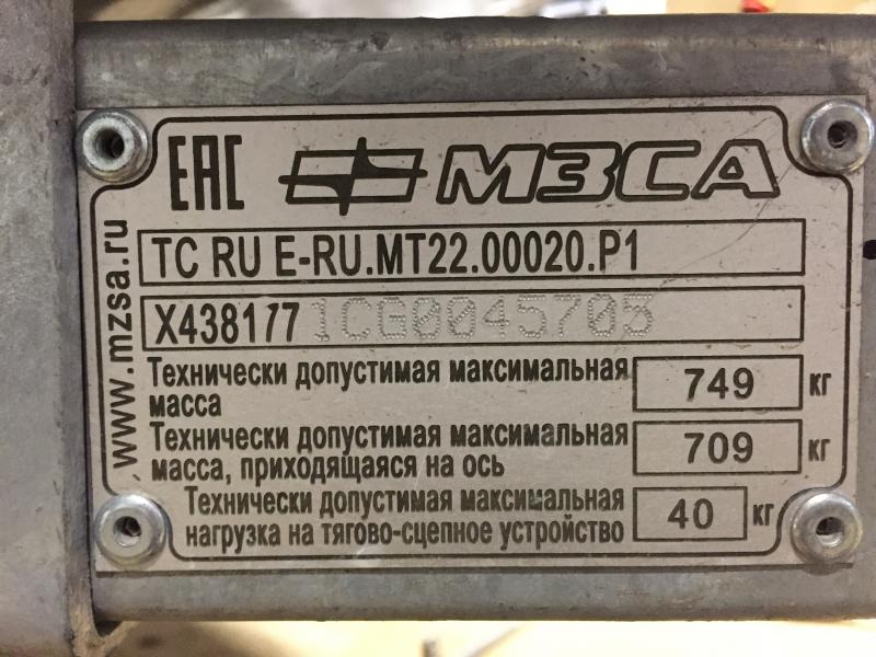

Маловато, лучше конечно до полтинника довести. Лучше конечно чтоб не свисал, но хотя бы так.

До полтинника чего кг.? В документах на прицеп не более 40кг.
1 354
как так? везде 50-80 кг.

У меня в Х5 на фаркопе написано 90 кг нагрузка на шар. На Тэчике нагрузка 75 кг. На самом сцепном замке на прицепе 50. На полностью загруженном прицепе с лодкой и со всем скарбом .Дышло прицепа поднимаю одной рукой . Точно не взвешивал киль 25-30 мах.

На батину ниву неделю назад ставил фаркоп, в инструкции тоже написано максимум 50 кг на шар.

Тебя что от тих цифр налево тянет? Нужно читать инструкцию к автомобилю, это его, автомобиля, управляемость меняется, его производитель тестировал на безопасность и выбрал самую оптимальную нагрузку на шар. Что и с каким автомобилем тестировали наши производители прицепов?

Плохого не сказали тогда оставляю 25кг. тоже как Илья одной рукой поднимаю.
