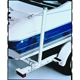

-на американских прицепах стоят стойки для удобства заводки лодки в прицеп.Типа:
Удобная штука,на самом деле.(и лучше не приваривать,а на стремянки крепить)
И если сделать фонарь быстросъемным(а это не сложно)и немного удлинить провод,-то когда надо фонарь просто отщёлкивается и вешается(хоть на крючок :) )на стойку.И заезжай в воду как угодно.

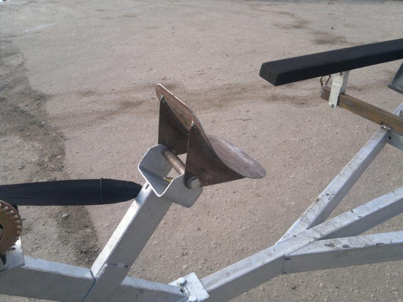

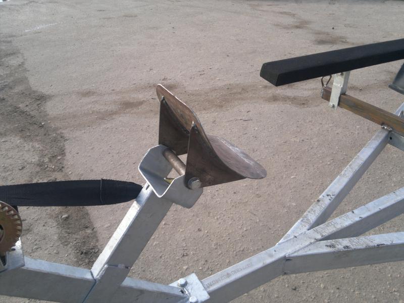

Алексей, цепи и талрепы на на нашем форуме увидел мне показалось удобней чем стропами. Рым гайки через пластины которые из нержи 3мм. толщиной проходят через усиление на прицепе.
  • 84,5 КБ Просмотры: 1 445
1 354
Что они удобней тебе именно показалось, но попробовать ты имеешь право. Якобы надежный тонкостенный профиль, который ты обвел кружечками, очень не надежный вариант крепления. И удлини ложементы чтоб транец на них лежал, раздвинуть их надо к бортам ближе (там жесткость побольше) дно целее будет. В дорогу я бы все таки взял ленту, когда эксперимент с цепями надоест чтоб нормально закрепить лодку. В натуре получается что лучше покупать самый дешевый прицеп, все равно что дорогой что дешевый переделывать.

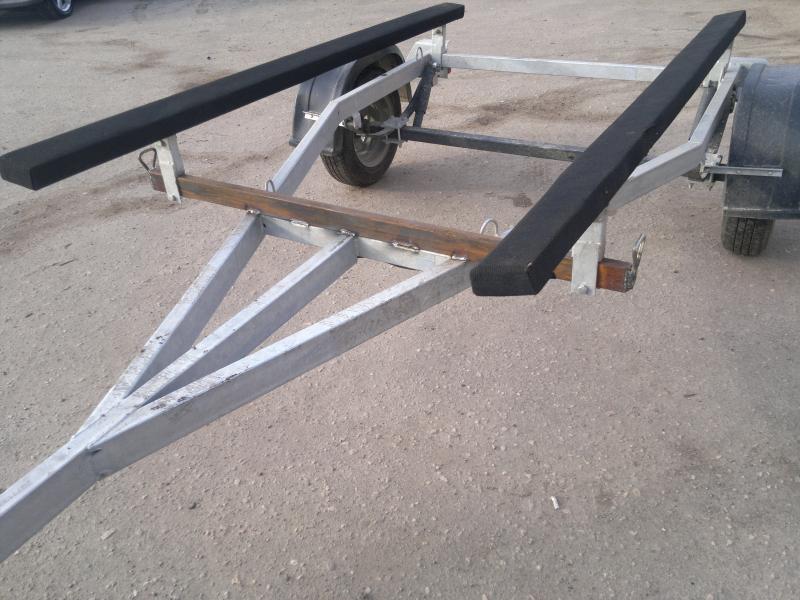

Алексей, если в сезон носки понравятся заедешь в гости по прицепу чё покажешь. Я фонари хочу поднять выше и не снимать.
вЯчЕславович говорит проблемы с ГАИ узнаю если так то оставлю как есть.
16 516
1 277
А так видели ????
1 354
Уже понравились, заеду куплю штук десять. Да хрен с ними с фонарями, пусть стоят где стоят. Ты лучше ложементы назад удлини, они как раз будут над фонарями, прикроют их, фонари тебе перестанут мешаться и ты про них забудешь. По высоте они у тебя и так нормально стоят. Проблемы с ГАИ будут если от самой конечной точки (винта мотора) до фонарей будет больше 80 см, и то это решается повешенным на эту дальнюю точку треугольником.

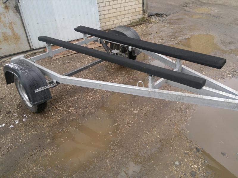

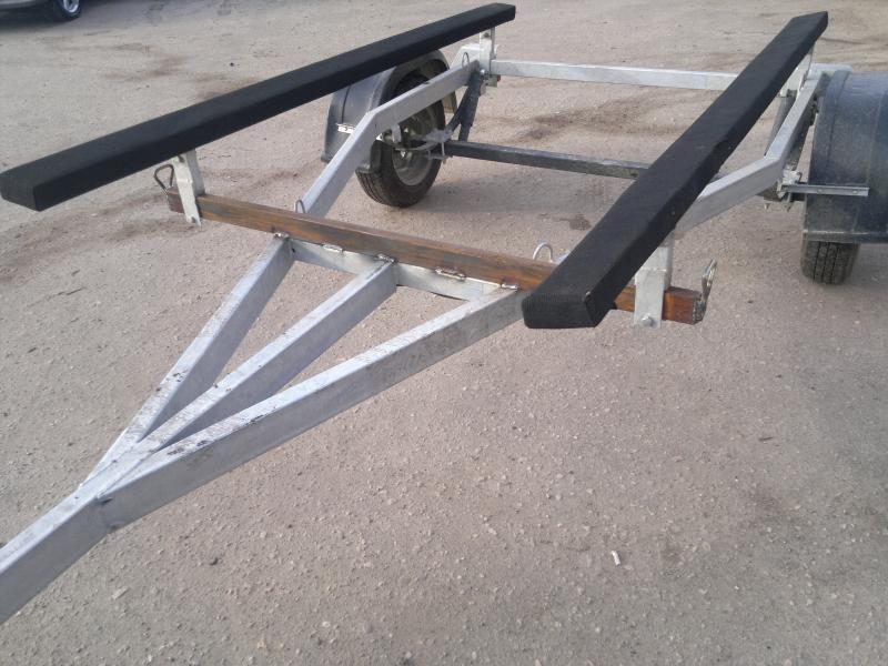

Вот еще полуфабрикат пригнали. Как на нем лодки возить производитель походу вообще не задумывался. Развесовки нет и не предвидется, ложементы под лодку не отрегулируешь. Такое можно купить только по незнанию и чтоб дешевле всех была.
nik52nn
30.11.2013
325
69
Нижний Новгород
Неман 1
Suzuki DF-6
Это чьё чудо?
1 354
Ты не знаешь? Это же брендовый производитель LAKER. Мы этому инвалиду не долго думая "костыль" приварили. Ну и ловушку под ПВХашку. Хозяин покупал его с "четким" знанием вопроса, начитавшись интернета. Не передраться, оцинкован, подвеска рессорная.

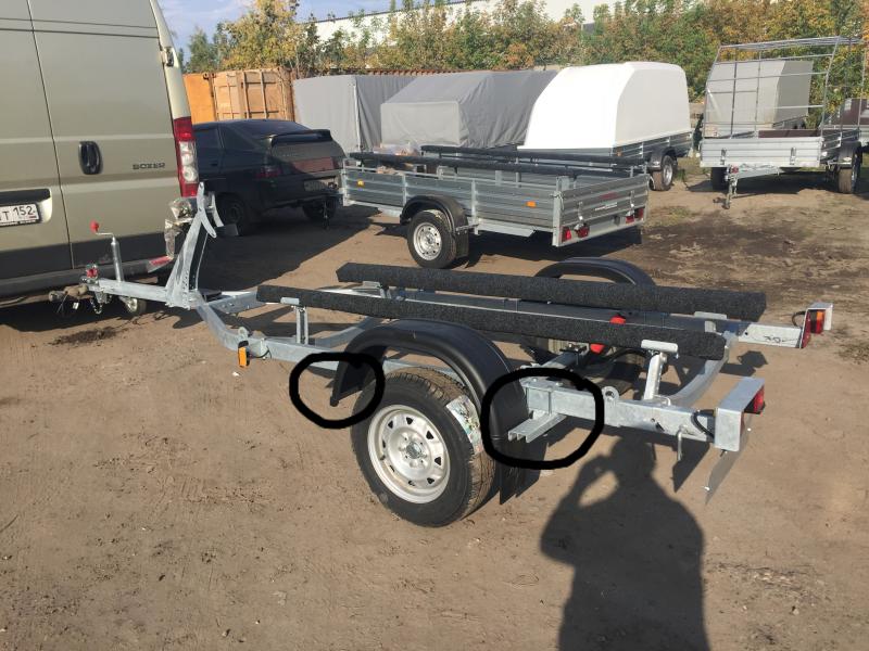

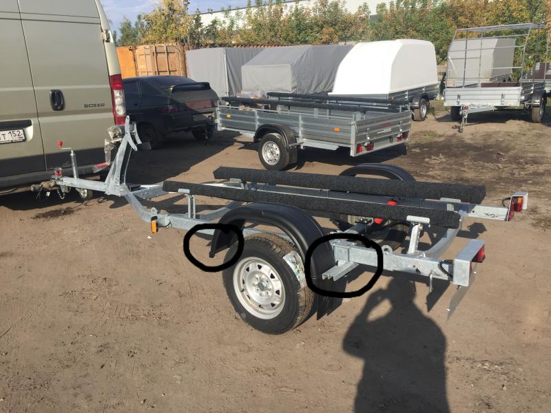

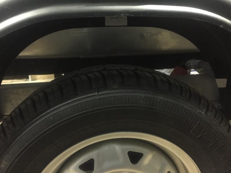

А меня прям бесят МЗСАшные Локеры ( крылья ) как их ещё назвать .?
Ну какого хрена они внутри открыты ? Вся лодка как свинья от дорожной грязи .Оцинковку что ли прицепить ?
На втором моём прицепе ( Трейлер ) , эта простейшая хрень есть , но зато насколько всё приятнее ...... :eek:
1 354
Крылья это мелочи, хотя из мелочей складывается общее впечатление.

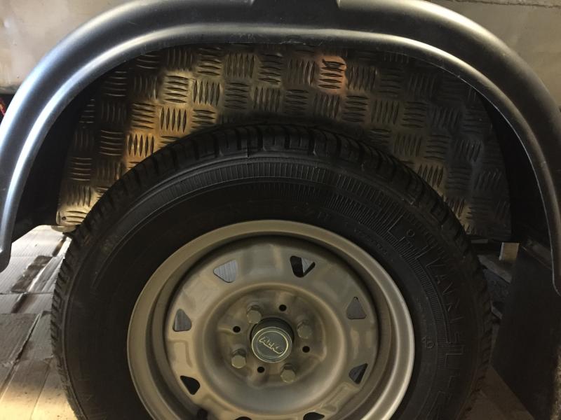

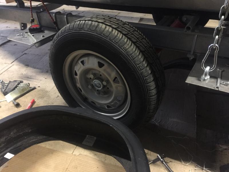

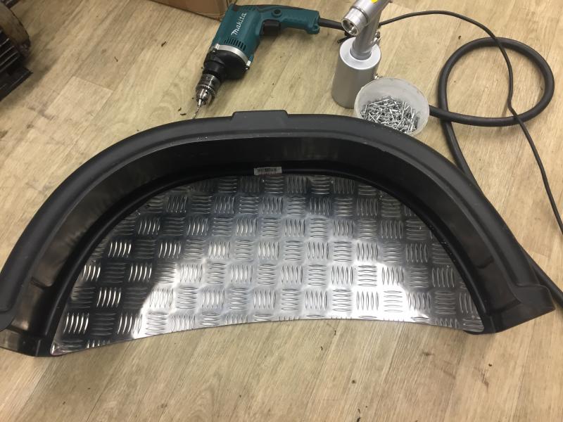

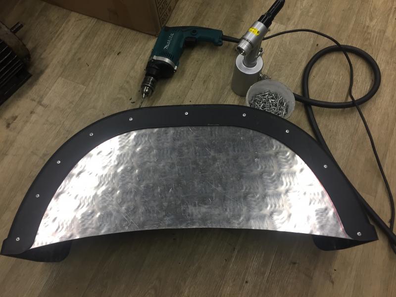

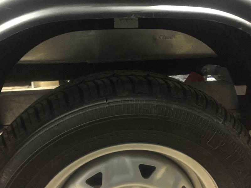

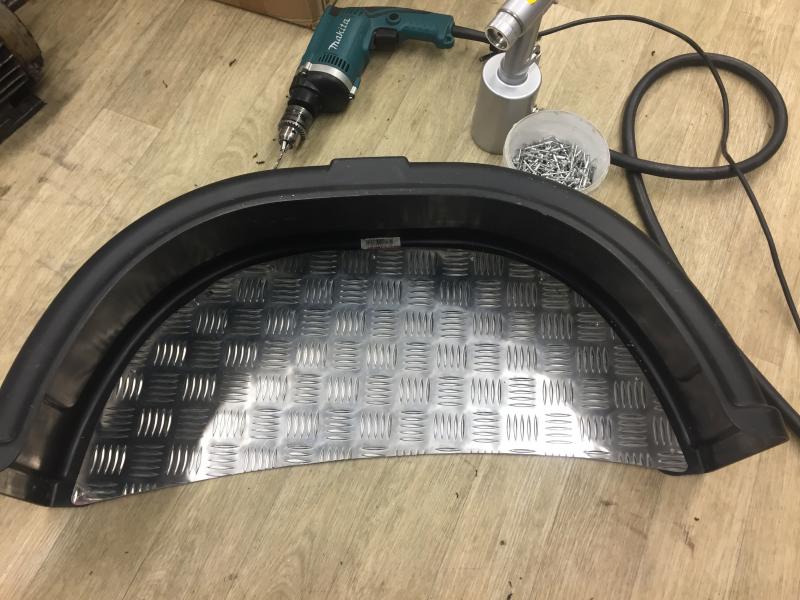

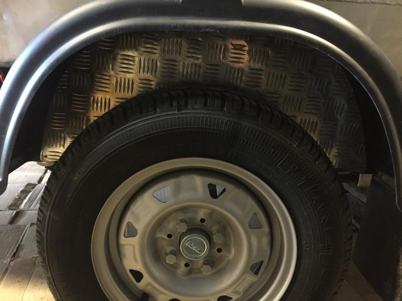

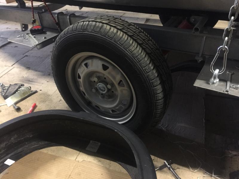

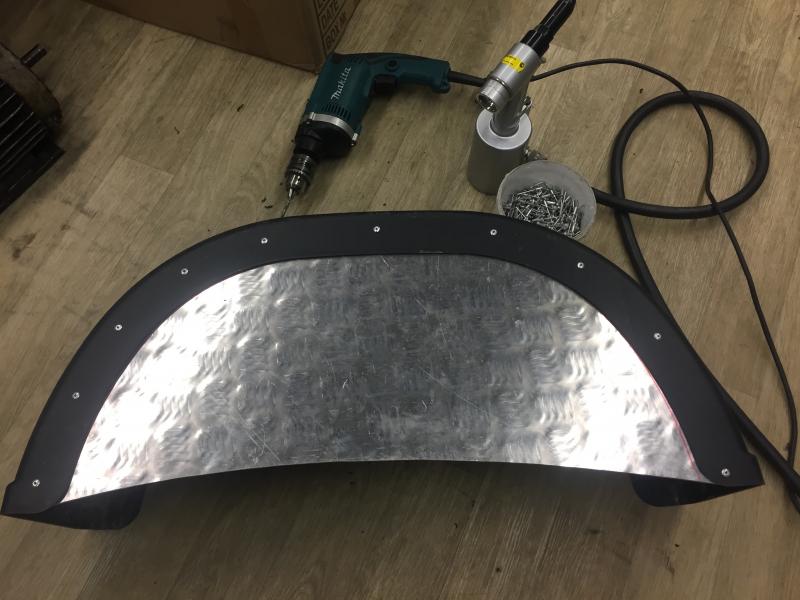

Андрей, привет ты про эти открытые места писал? Чтобы потом не беситься сегодня сделал так.
  • 54,3 КБ Просмотры: 1 260
  • 74,3 КБ Просмотры: 1 272
  • 57,2 КБ Просмотры: 1 237
  • 53,5 КБ Просмотры: 1 215
  • 38,6 КБ Просмотры: 1 249
16 516
1 277
Да да . про них самых . Классно получилось у тебя , я себе так же сделаю из оцинковки .

У меня ещё брызговики на "Трейлере " стоят , без них (на МЗСА) задние фонари и подъёмные колёсики заштукатуривает толстым слоем глины , да и песком пескострует эти фонари по трассе ..

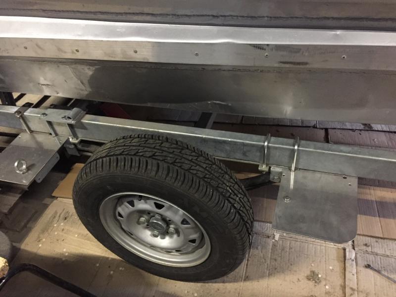

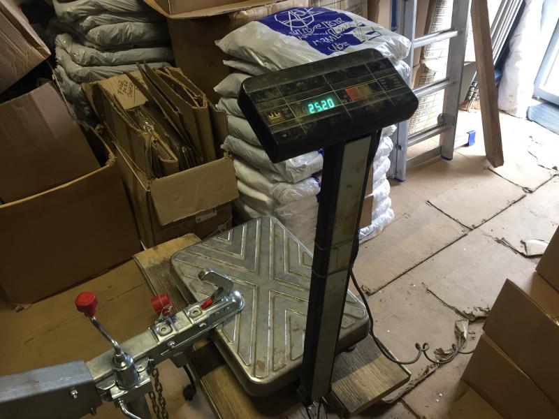

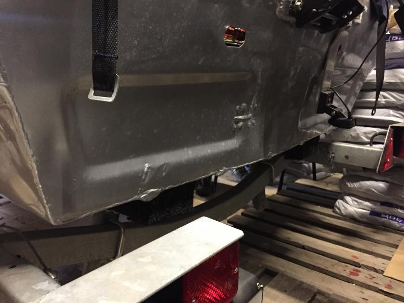

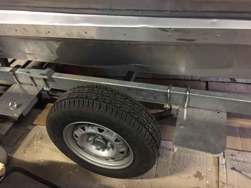

Не брызговики при покупке были. Сейчас по совету Алексея (Telenkov) смещаю лодку вперёд, приходится резать упор на котором лебёдка для моей лодочки он велик.
1 354
А чё регулировок не хватило? Я так то предлагал ложементы назад удлиннить. Сразу фонари были бы под ложементами, так они целее будут и мешаться перестанут. Там надо то брус и немного ковролина.

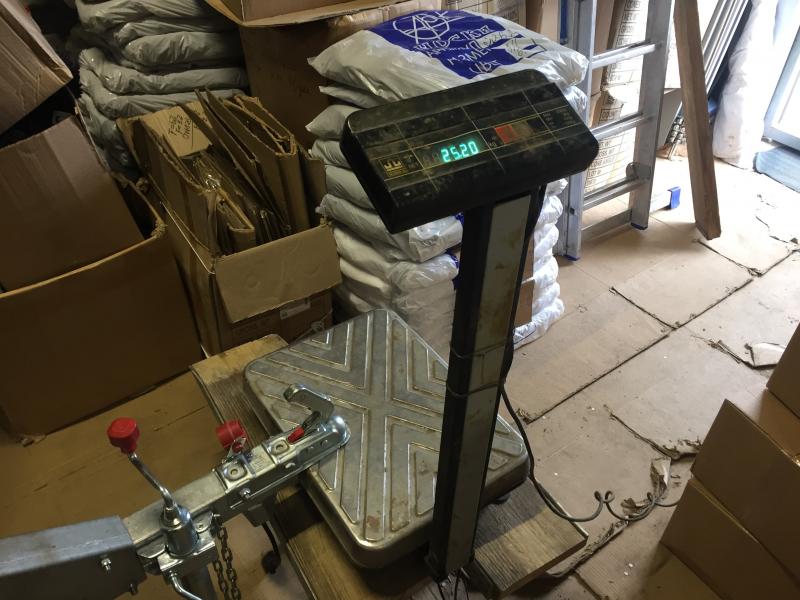

Алексей, привет. Ложементы удлинять не буду, прицеп для лодки с максималкой 3900мм. мой неман 3580мм подвинул упор вперёд до максимума, высота упора с лебёдкой высокая я его обрезал теперь транец 2см.свисает это как? Передвинул вперёд колёсную балку на весах 25кг что скажешь?
