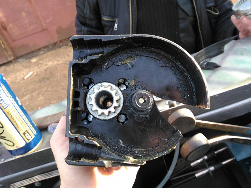

Друзья, сегодня получилось немного выделить времени на прога и вот, что имеем на текущий момент:

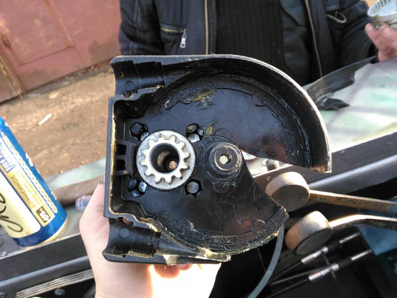

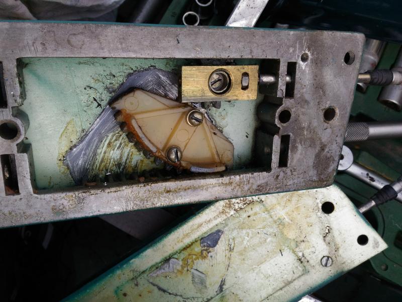

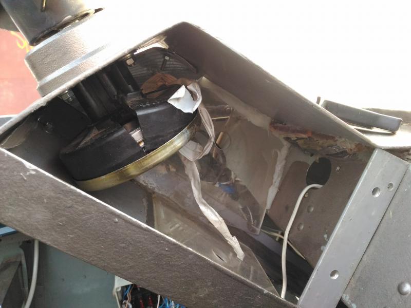

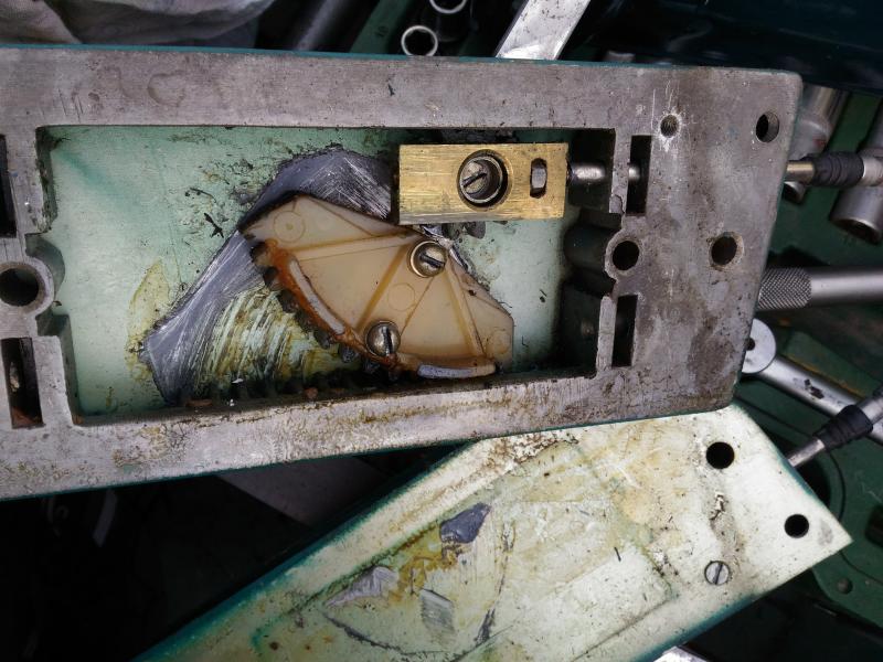

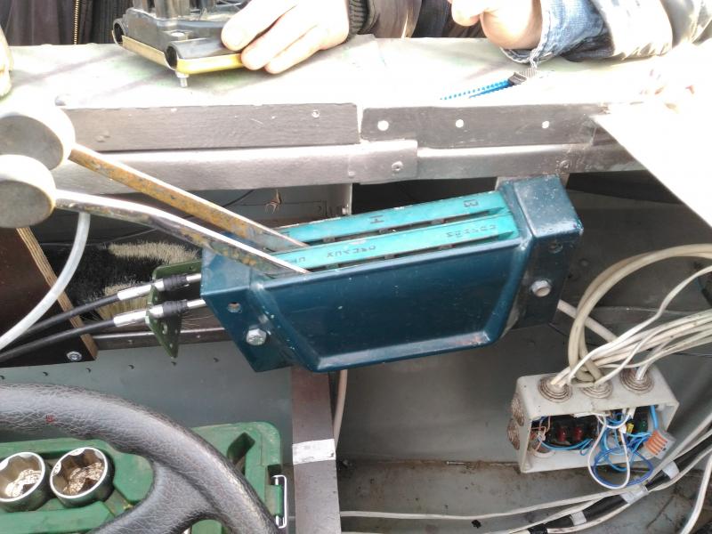

1. Обнаружил, что корпус рулевого редуктора разломан. Ввиду этого трос не сматывается в кассету. Редуктор идентифицировал, как Т67 Morse, Made in Sweden. Попробуем отремонтировать, сделав новый кожух из подручных средств.

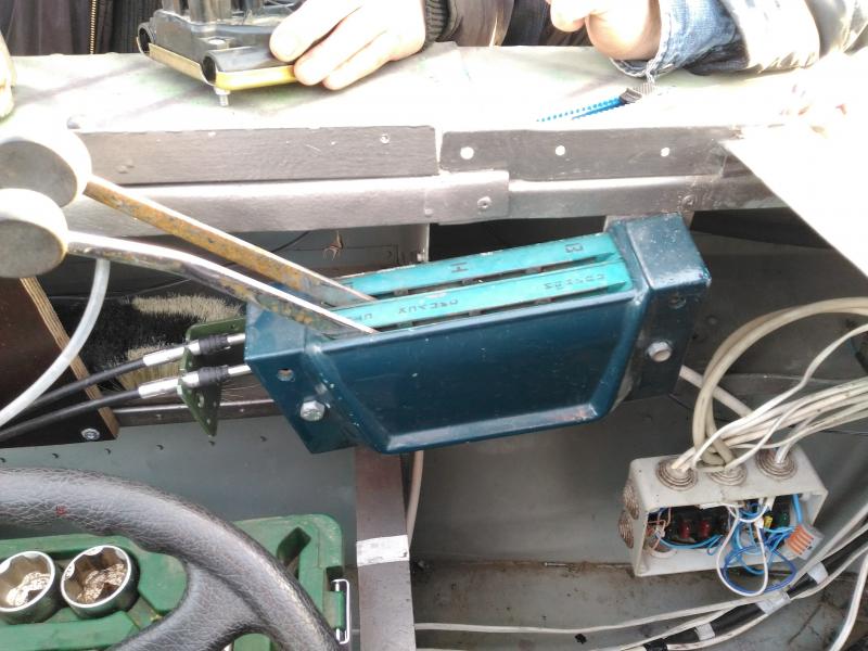

Так редуктор выглядел в месте установки:
Вот так выглядит разобранный редуктор, корпусу кирдык
2. Разобрал машинку, вроде всё норм, закину килограмм литола, всё должны быть ок

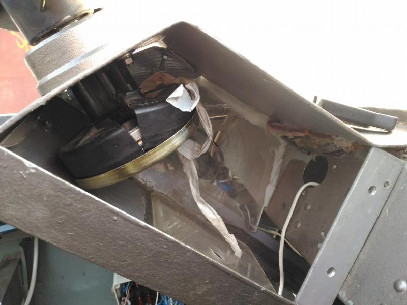

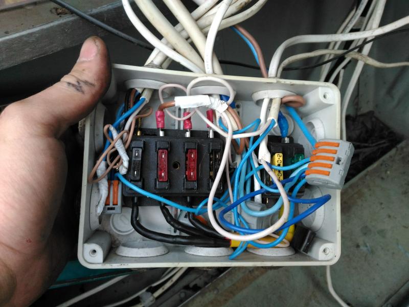

3. Начал потихоньку демонтировать всю старую электрику:

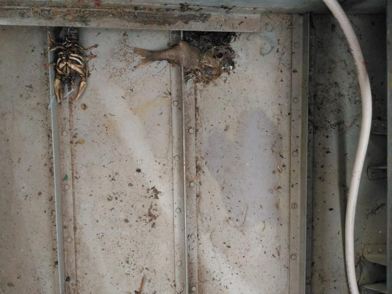

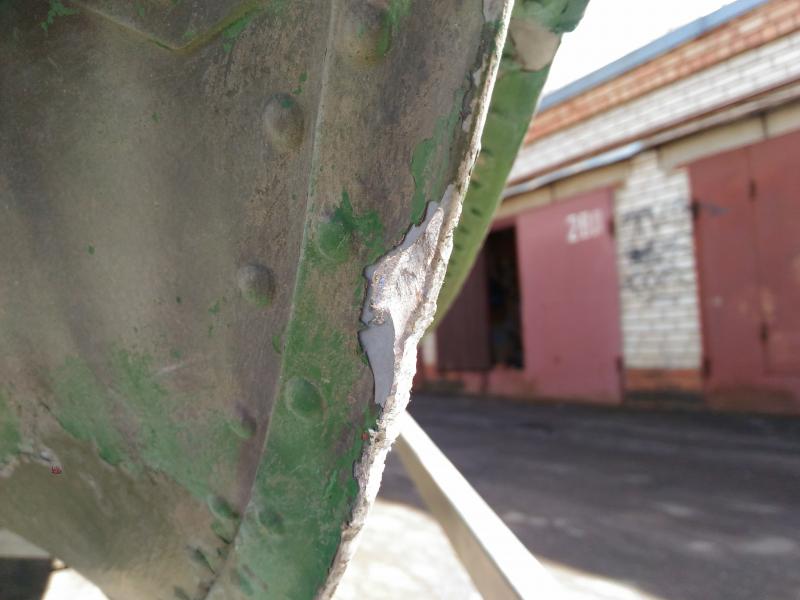

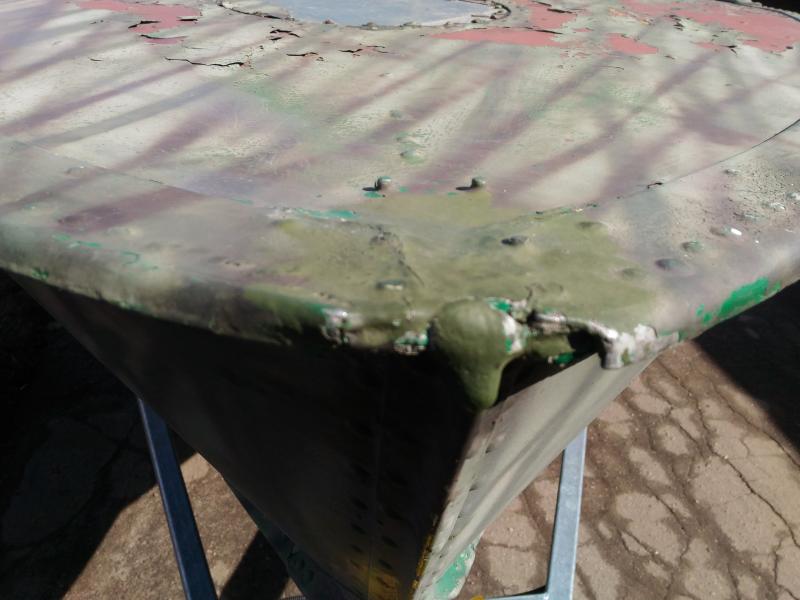

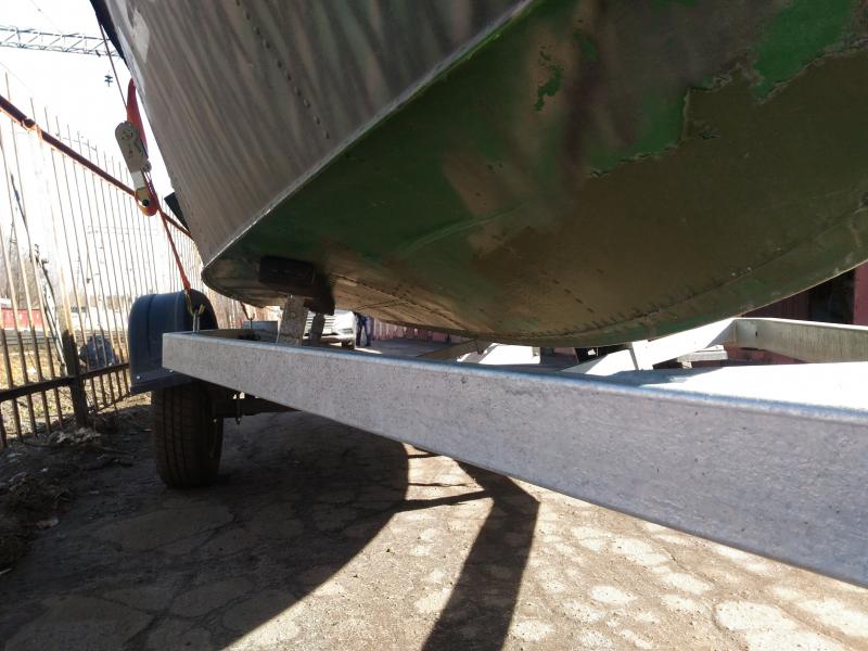

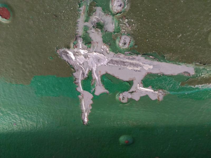

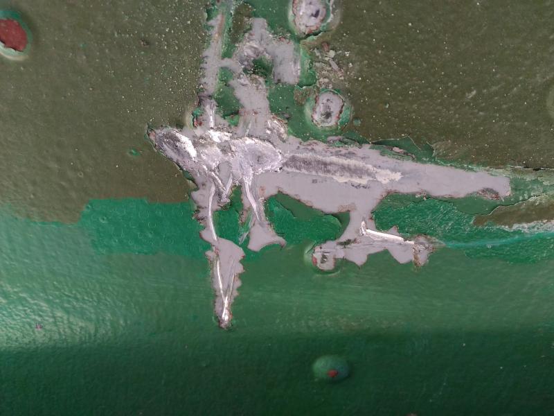

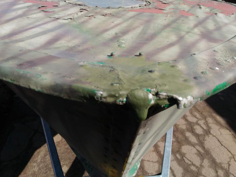

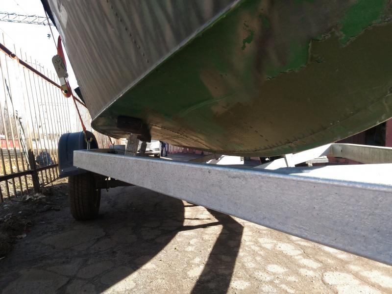

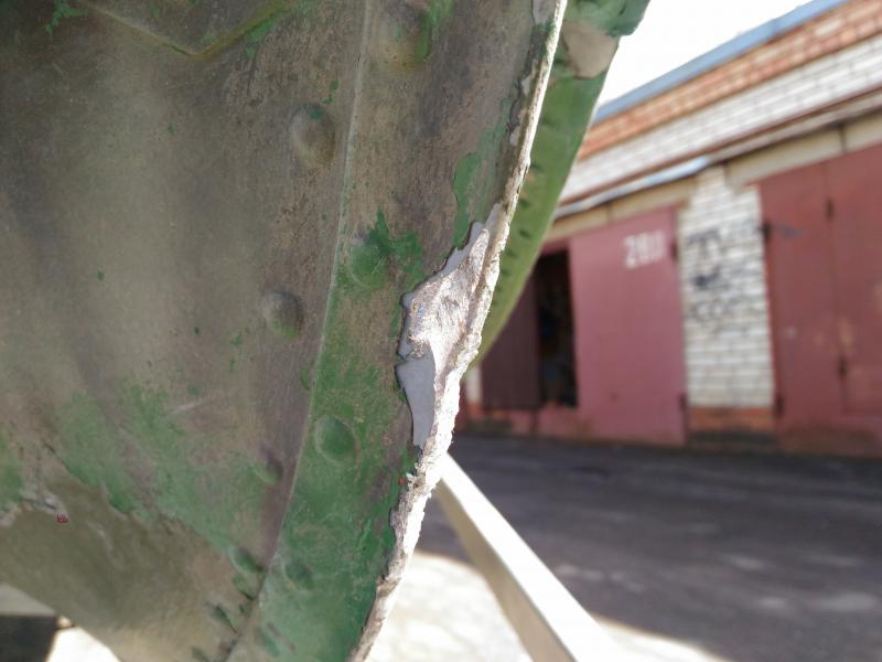

4. По человечески сфотографировал имеющиеся повреждения корпуса. Стоит ли что-то с этим делать, кроме обработки кислотным грунтом и покраски?

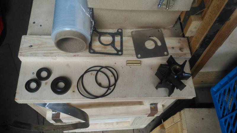

6. Прикупил комплектующих для дейдвуда Нептуна 23. Не дешевое скажу вам удовольствие, да и трудно уже найти запчасти. Завтра постараемся начать сборку, но по моему нужны ещё какие-то резинки..

1. Обнаружил, что корпус рулевого редуктора разломан. Ввиду этого трос не сматывается в кассету. Редуктор идентифицировал, как Т67 Morse, Made in Sweden. Попробуем отремонтировать, сделав новый кожух из подручных средств...
Вообще на П-2 критично "острое" руление, особенно в "свежую" погоду!!! Идеальным управлением является родное, штатное(штуртросовое), ибо имеет всего 1,5 оборота для полной перекладки руля из одного крайнего положения в другое :good:
Все однотросовые буржуерулевки имеют минимум 2,5 оборота, и это сильно затрудняет управление в экстренной ситуации.
Послушай дружеский совет. Если не хочешь беды - выкинь нахр.. это недоразумение и не вздУмай ничего колхозить... если трос заклинит в шторм - будет оверкиль со всеми вытекающими :( ...
Если хочешь оставить "буржуйское", то купи новый комплект и обязательно в металлическом корпусе :yes:

И я о том же говорил. И более того призываю избегайте электрики лишней на лодках. Кроме ходовых как меры необходимой. Эхолоты и музоны это как сварка для дюралек, особенно клёпанных. Да в носу труха проявляется отчётливо. Возможно и есть последствие от акб.

На счет рулевого редуктора. Если уж в лодке рулевое переделано под импортный редуктор, то его и стоит поставить. Только есть устойчивое мнение, что Т-67 - для малых движков. Надо что-то посерьезнее типа Т-85 или корейского планетарного. Перед установкой следует разобрать редуктор и посмотреть наличие внутри смазки. Я бы еще все переставил на правый борт.
Как понять переделано? Помоему в тупую влеплено. Совершенно согласен по машинке. Надо по серьёзнее. Но мнение об функционале высказал. Дима с Лёшей подсказывают правильно. И спорить с ними нет оснований. Хотя бы по причине опыта эксплуатации.
