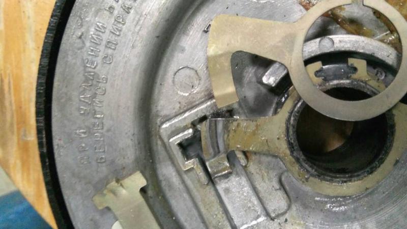

1. Обнаружил, что корпус рулевого редуктора разломан. Ввиду этого трос не сматывается в кассету. Редуктор идентифицировал, как Т67 Morse, Made in Sweden. Попробуем отремонтировать, сделав новый кожух из подручных средств...
Вообще на П-2 критично "острое" руление, особенно в "свежую" погоду!!! Идеальным управлением является родное, штатное(штуртросовое), ибо имеет всего 1,5 оборота для полной перекладки руля из одного крайнего положения в другое :good:
Все однотросовые буржуерулевки имеют минимум 2,5 оборота, и это сильно затрудняет управление в экстренной ситуации.
Послушай дружеский совет. Если не хочешь беды - выкинь нахр.. это недоразумение и не вздУмай ничего колхозить... если трос заклинит в шторм - будет оверкиль со всеми вытекающими :( ...
Если хочешь оставить "буржуйское", то купи новый комплект и обязательно в металлическом корпусе :yes:

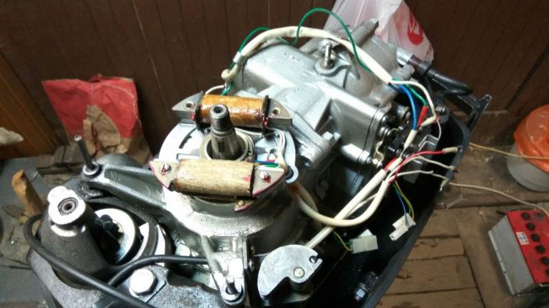

3. Собрали и завели мотор.
Был собран дейдвуд с заменой всех сальников.
Была выявлена неисправность выпрямительного блока, вместо него купил 2 диодных моста, один эксплуатируемый, один запасной. Также починили катушку, была проблема с плохим контактом на клеме. И на ручном стартере была также поломка, благо была запчасть. Всё по мотору благодаря другу, сам тут рукожоп.

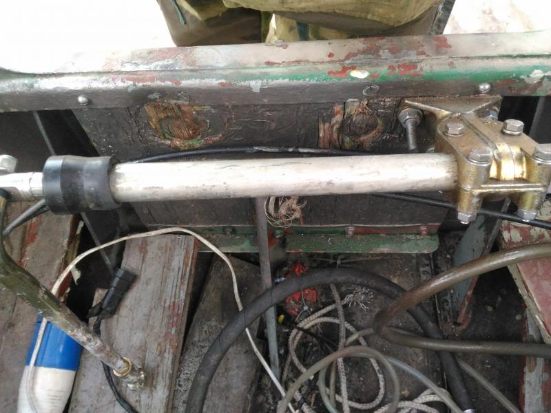

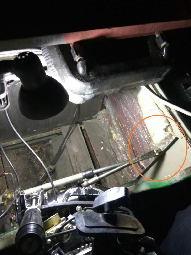

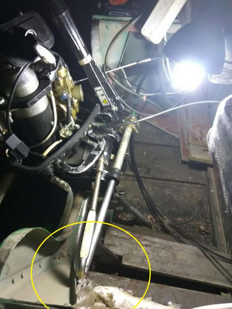

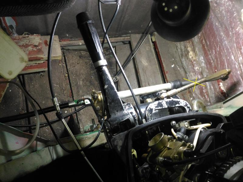

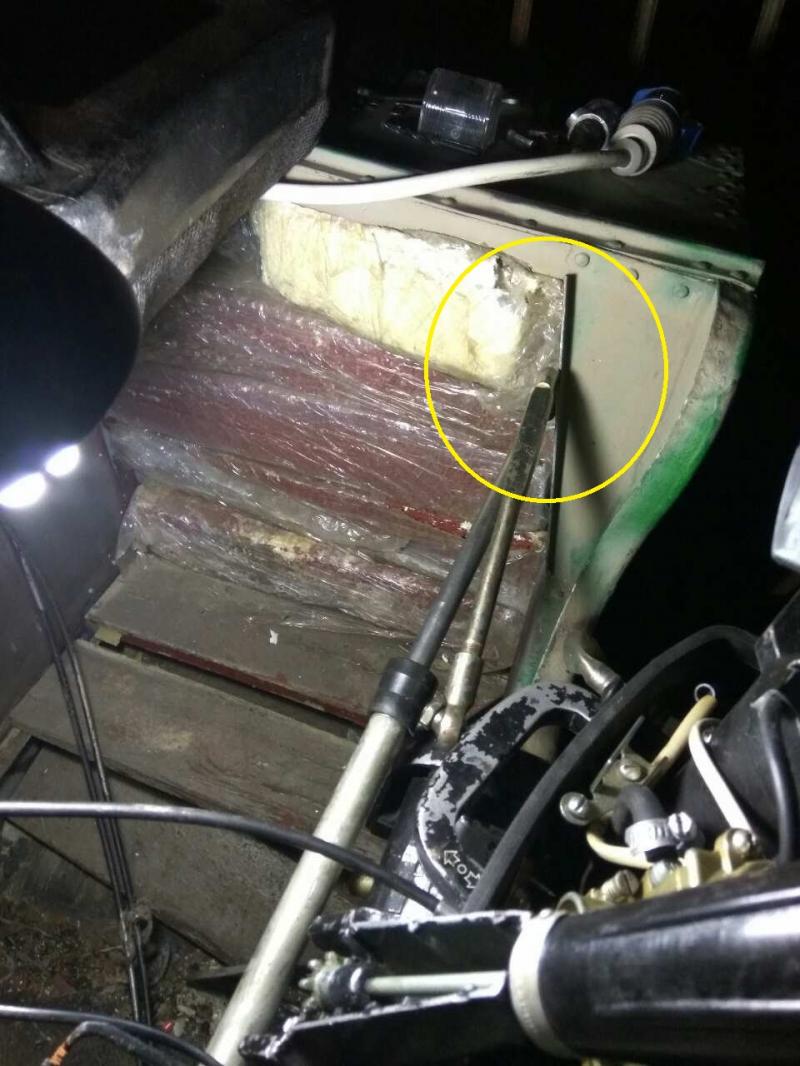

3. Установил восстановленную ранее рулевую машинку и машинку газ-реверс, а теперь есть важные вопросы, на которые пока нет ответа. Может быть форум поможет.
Вот так выглядит мой транец. Думаю хотябы на этот сезон пойдёт? Так вроде прочный, но доска конечно иссхолась.
Начали подключать к двигателю рулевое управление. Что-то не так с этой тягой, которая ворочает двигатель. Когда крутишь руль вправо, он поворачивает на сколько позволяет сам подвес двигателя, всё нормально.
Когда же крутишь влево, тяга выдвигается и упирается в правый борт. Прежде чем она упрётся, её всю колбасит в разные стороны и она может упереться в любое место - в блок плавучести или в борт. В итоге в левую сторону имеется очень маленький угол поворота двигателя, как будто из-за слишком длинной тяги. Пока из всех выходов мы думаем укоротить тягу (пометил крестиком на фото).
Ещё присутствует сильный люфт на этом руле, если руками крутить в сторону двигатель, он болтается на несколько градусов и это никак не компенсировать рулем дистанционно. Может быть так и должно быть, но какая-то внешне не очень надёжная конструкция.
Может у кого есть опыт сборки этой конструкции или понимание, как это должно работать. Может быть у меня что-то не так собрано, или может что-то нужно закрепить по другому или модернизировать? Хочется иметь вменяемый руль.
Надеюсь на фото будет понятно, фотографировал стоя сзади лодки у двигателя. Буду признателен за ответы.
912
Кронштейн трубки крепления рулевого троса лучше крепить хомутами к струбцинам... Вот глянь topic1711.html#p18165 может переделаешь и всё будет норм. :yes:
