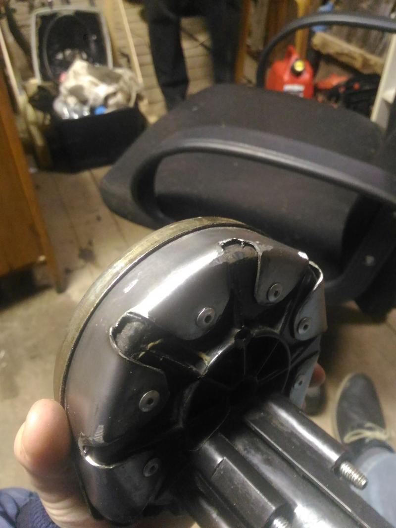

Итак сегодня, пока я прохлаждался на работе, мой друг, а по совместительству ассистент по водомоторному миру произвел высокотехнологичный ремонт дорогостоящего рулевого редуктора, поломку которого обнаружили в прошлом посте. ИМХО очень качественно, металл новой крышки толще заводской жестянки, всё ровно, аккуратно и сдобрено килограммом литола. Надеюсь долго прослужит. Выношу на суд фото:

Теперь главное,чтобы внутреннее содержание соответствовало внешнему.
З.Ы.Григорий,я Вам в ЛС написал. :roll:

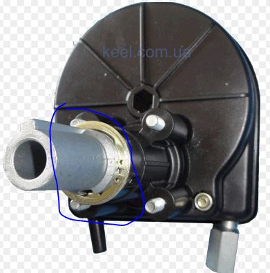

Могу ещё порекомендовать.Поставьте(после монтажа на лодку) в районе выхода вала хомутик.Зажимая хомут можно компенсировать люфт вала в корпусе редуктора.

Что-то не соображу, этот хомут, это что-то типа стопорного кольца, как ниже на фото?

Если от люфта осевого,то да.
А я сижу и думаю..,что за хомут от радиального? :roll:

Хомут обжимает сам корпус редуктора под стопорным кольцом тем самым поджимает вал и убирает люфт :)

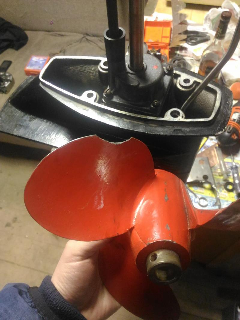

Ещё проблема. Красный винт, который шёл в комплекте с двигом с повреждением, видимо от удара об дейдвуд. Нельзя такой использовать?
Есть белый, но говорят он только для использования под большой отгрузкой.
Этот сломаный винт использовать нельзя.Надо заварить и запилить этот выбитый участок.Если нептуновские винты варятся.

Я своё мнение озвучил выше. Любой ремонт этого недоредуктора - грабли :grabli .. и как сильно они отпечатаются на лбу - покажет время.
з.ы. ИМХО та жестяночка что обжимает корпус не годна, усилие на тросе очень приличное.
ИМХО ставь и не парься не сильный дефект,на работу мотора сильно пне повлияет.А вообще у меня белый такой же.съемником снимал и об дейвуд точно также отломил кусок.ставил и не чего.единственное я от него отказался,на груженой лодке,очень часто рвало шпонки,пока не сменил на зеленый.упор на нем сильный,а мотор если живой в момент включения или прибавления оборотов латунную шпонку рвет,ставить стальную не стал,лучше пусть шпонки рвет чем редуктор

Угу... а потом ремонтировать редуктор(менять подшипники на валу и т.д.) Григорию ты будешь за свой счёт? :D ...

Конечно винт надо менять. Но и этот на запаску пойдёт. Что бы доехать. А вот кажись варить не стоит тех денег. Хотя, всё от мастера зависит. И цена и качество.

Обкусай лопасти хорошими ножницами по металлу,симметрично поверженной;) И..положи в рундук. Или ездий. Если обкусаешь хорошо,то будешь ездить
27 256
2 234
Лучше болгарочкой или на наждаке
