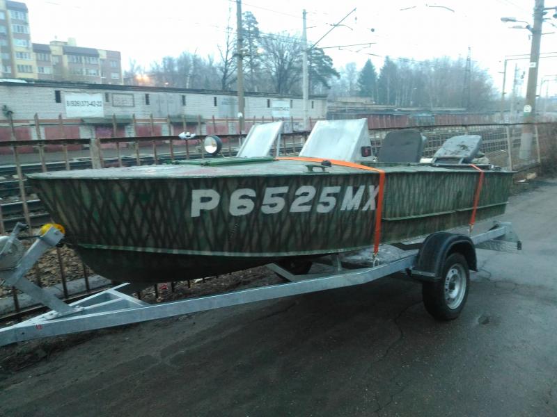

Собственно имеем:
Прогресс-2 1971г, Нептун 23 видимо 2000х годов выпуска с стартером, советская дистанция, помпа, бак в носу от газели, ходовые огни, колхозное лобовое стекло, сидения от маршрутки, половина пола и полная борода в электрике, хотя лампочки светятся )

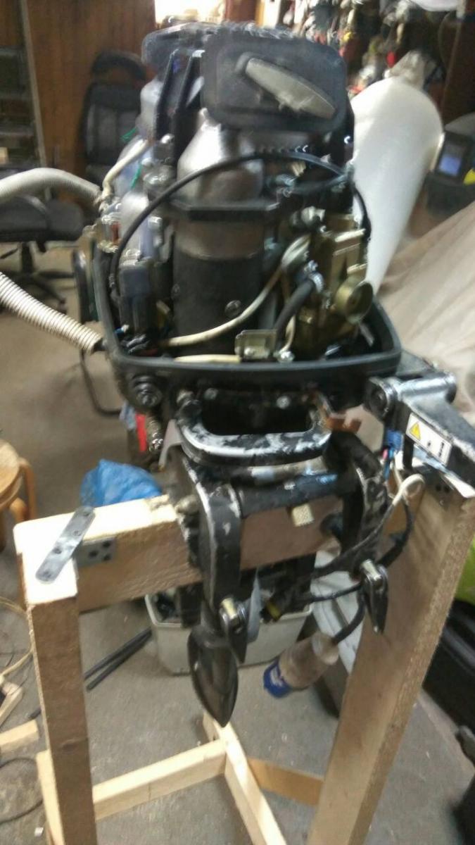

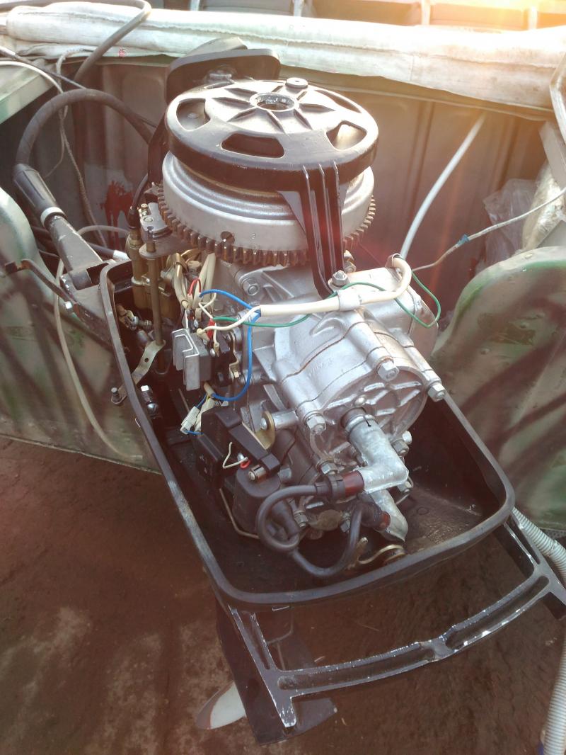

Для двигателя сколотили подставку, делаем диагностику, по мотору видно, что капиталили и после пробег небольшой. В дейдвуде естественно эмульсия, сальники текут, у крыльчатки отломана одна лопасть, внутри корпуса расшатано крепление тяги реверса (болт с гайкой, к которым крайне сложный доступ, будем пробовать затяуть).
Сегодня поеду искать следующие запчасти:
1. Крыльчатка помпы
2. Сальник гребного вала двухсторонний
3. Сальник вала рессоры двухсторонний
4. Уплотнительное кольцо корпуса помпы
5. Прокладка под помпу
6. Уплотнительное кольцо корпуса заднего подшипника гребного вала
7. Уплотнение тяги реверса маленькое колечко
8. 3шт уплотнительное кольца пробки редуктора (резина).
9. Штуцер быстрого подключения топлива мама
10. Шпонки латунь, шплинты
Благо помогает друг, а по совместительству ассистент по водомоторному миру, работы много с лодкой и мотором.

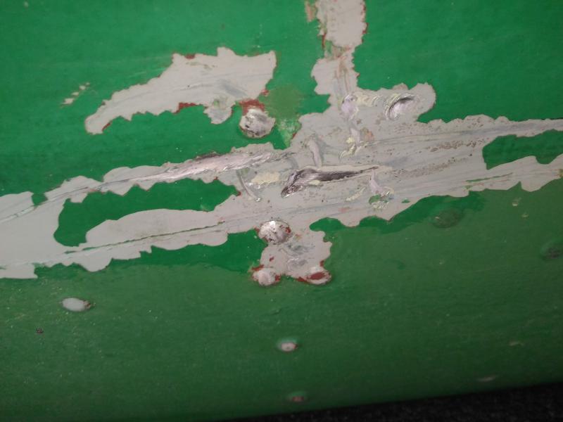

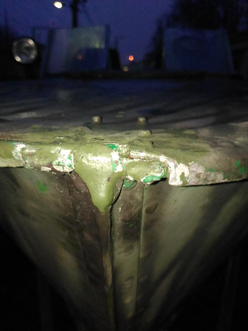

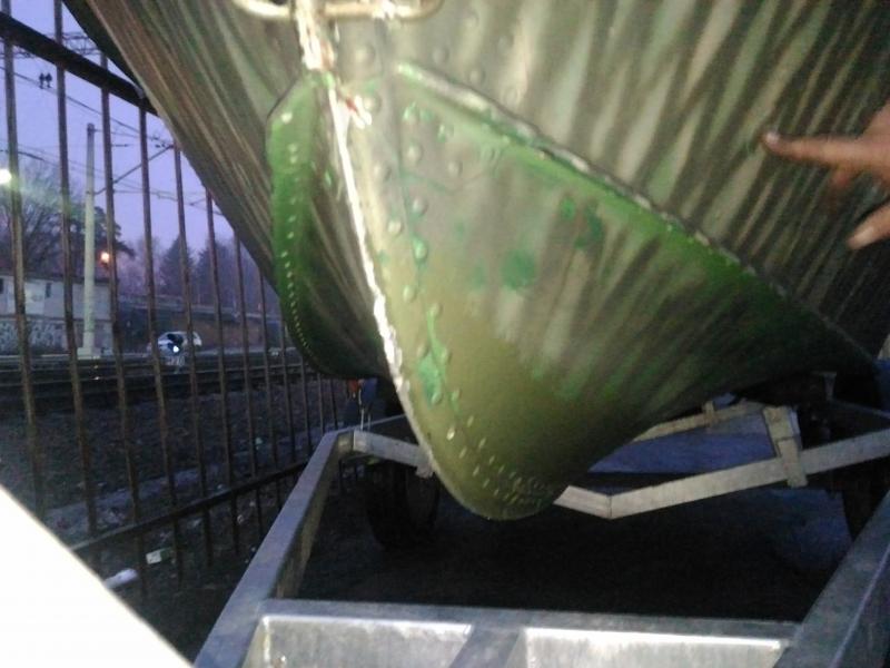

На корпусе есть следующие повреждения, которые меня очень волнуют:

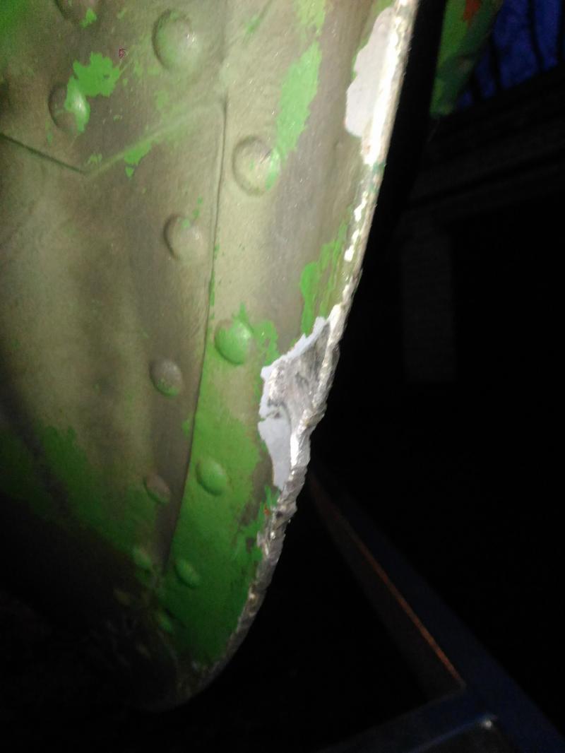

1. Отломана носовая утка, видимо в следствии удара носом. Что с этим делать, не будет ли расходиться дальше? Забить или каким-то образом усилить данное место?

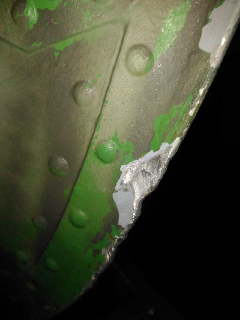

2. Предыдущий владелец на дальнем перегоне данной лодки разбил форштевень об стойку лебёдки, т.к. потерял оттуда резинку.

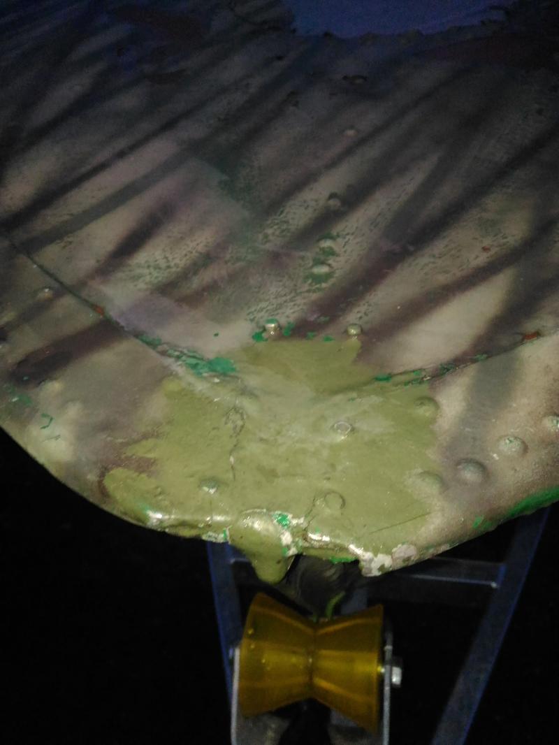

3. Обнаружил на днище серьёзный затир, вроде не сквозной. Чем бы таким подмазать его, чтобы максимально продлить жизнь данного места до установки человеческой заплатки? Фото не очень, надо наверное получше сфотографировать.

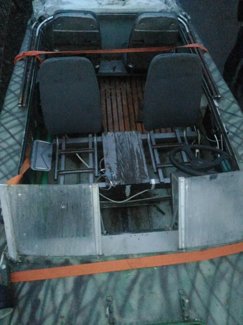

На этих выходных планирую снять всю старую наколхоженную электрику и подготовить разводку для человеческого монтажа без стрёмных соединений, в гофре и т.д.
Также разберу рулевую машинку и дистанцию, чтобы всё диагностировать, смазать и т.д. Чем лучше эти узлы смазывать - литолом, графиткой или нужно что-то специализированное?

Передняя "утка" полезная, удобно подтаскивать к берегу за неё.
Я бы нашёл и поставил.
Все сколы и потиры на лкп рекомендую
Зачистить, обезжирить, прогрунторвать кислотным грунтом и покрасить.
Машинку и троса можно и графиткой и литолом и циатимом смазать или чем то ещё что есть густое и смазывающее.

Проводку новую делай обязательно 2х проводную!
Удали с корпуса лодки по возможности все лишнее из чёрного металла!

Утку на носу лучше восстановить, а то как швартоваться?
Если боитесь что разойдется сделайте накладку из дюраля или аллюминия.
По форштевню с зазубринами по моему все не так плохо. ну для красоты чуток подровнять.
А что значит 2х проводная? Просто по 2 провода к каждому контакту кидать? На случай коррозии?

28 259
2 880
2х проводная это
Один провод +
Другой -
Не используй корпус лодки как минус на авто.
Эх завтра тоже поеду свой Прогресс забирать.
Завтра сфотографирую при дневном свете подробнее. Пока не могу прогнозировать как будет вести себя это место. Вроде старое повреждение и не должно ни на что влиять, но я опасаюсь, что развалится )
Про чернуху понял, буду удалять. Тут только на клёпки можно всё крепить?

28 259
2 880
Можно и на болтики из нержи

Тугарин сказал(а):
2х проводная это
Один провод +
Другой -
Саша Я уже не один раз писал что от минуса на корпусе лодки никак не уйти :) ...
9 560
4 780
:? Ну почему же не уйти!? Если мотор без стартера и электроники ,то легко!С иномарками да, почти не избежно.

qwertym сказал(а):
Тугарин сказал(а):
2х проводная это
Один провод +
Другой -
Чем критичен - на корпусе? Хочу по уму сделать разводку на лодке (стартер, зарядка, эхолот, ходовые огни), а также поставить везде LED лампы для экономии мощности.
21 624
1 804
Минус в любом моторе имеет выход на корпус двигателя! Естественно он через крепление мотора к транцу уже попадает на корпус лодки. Вопрос другом. Минус акб не садить на корпус. Кнопка стоп тоже садится на корпус при замыкании. Таких минусов можно везде и всегда найти. Более того, маховик сам создаёт такие вихревые токи, что мама не горюй. Вывод: любой металлический корпус подвержен электрокоррозии как неизбежность.

Wakawaka сказал(а):
qwertym сказал(а):
Тугарин сказал(а):
2х проводная это
Один провод +
Другой -
Развитием электро-химической коррозии. Не забываем ставить на корпус анодную пластину, обратите внимание на импортных двигателях она точно стоит.

ylitka63 сказал(а):
Не забываем ставить на корпус анодную пластину.
И это правильное решение. На Казанки с завода аноды ставили. Корпус еще и потом спасибо скажет :hahaha: И купляем Аноды от водонагревателя http://ter-market.ru/catalog/water/anodyi/

28 259
2 880
qwertym сказал(а):
Тугарин сказал(а):
2х проводная это
Один провод +
Другой -
Согласен, но олно дело активный минус и дпугое дело не активный. Хотя возможно я и не прав.
