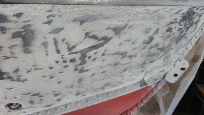

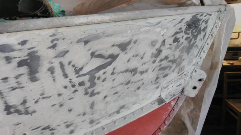

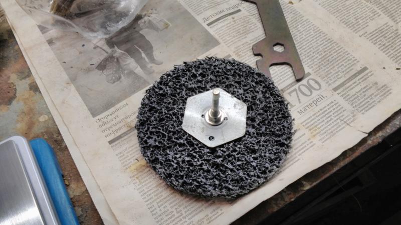

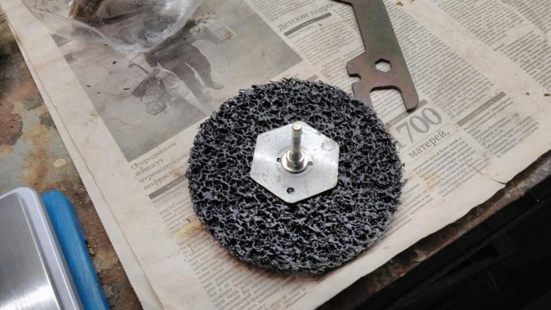

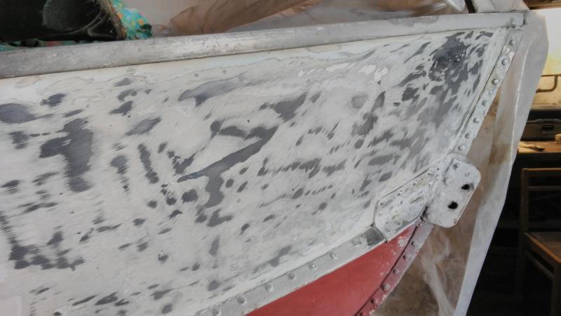

ОК, сегодня первый тёплый день и первые попытки чистки корпуса. Нашёл у соседа в гараже насадку на дрель. Как называется не знает, я тем более. На ощупь мягкая, продавливается пальцем и напоминает жесткую губку, но дерёт здорово. Пробовал после смывки работать щёткой по металлу. Результат одинаковый, но насадкой проще, а на поверхности остаются следы зачистки. Т.е. царапки от щетины и абразива. Неужели плакирующий слой настолько мягок и тонок, что даже от щётки по металлу он повреждается и обдирается?

ОК, сегодня первый тёплый день и первые попытки чистки корпуса. Нашёл у соседа в гараже насадку на дрель. Как называется не знает, я тем более. На ощупь мягкая, продавливается пальцем и напоминает жесткую губку, но дерёт здорово. Пробовал после смывки работать щёткой по металлу. Результат одинаковый, но насадкой проще, а на поверхности остаются следы зачистки. Т.е. царапки от щетины и абразива. Неужели плакирующий слой настолько мягок и тонок, что даже от щётки по металлу он повреждается и обдирается?[/quote]
Да.Тонкий и мягкий.
Да.Тонкий и мягкий.[/quote]
И? Обдирается щёткой по металлу?
Да.Тонкий и мягкий.
И? Обдирается щёткой по металлу?[/quote]
Да. Это слой аллюминия 2% от толщины листа.
3 907
Странно же всё таки в жизни бывает, человек убрал грабли из под наших ног, а мы сами их обратно кладем!
Если краска с трудом снимается и смывкой и абразивными, зачем ты её снимаешь? Лучше чем сделано на заводе ни кто не сделает.
Во всех нормальных пособиях по окраске пишут нормальным адекватным языком.
Если лакокрасочное покрытие имеет хорошую адгезию, снимать его нет необходимости. Наилучшим по качеству покрытием, считается заводская покраска. Получить покрытие такого качества в домашних условиях довольно трудно.
В связи с этим рекомендуется старое покрытие тщательно отшлифовать до получения ровной шероховатой поверхности, обезжирить и нанести промежуточный слой грунта...................
Сейчас абразивными ты убьешь плакировку, потратишь кучу времени и сил на снятие краски которая держится на ура, потом через пару тройку лет будешь всё переделывать. А вопрос то всего на 3 дня работы........... Но работы с головой а не граблями........

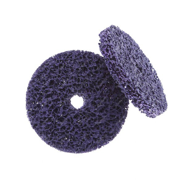

Эта споттерная щетка, применяется в кузовном ремонте для локальной зачистки ЛКП. Кстати не дешевая.

Илья
Yamaha F-40 BETL
3М -ский Скотч-Брайт стоит не дёшево как то себе брал 1200 рублей . Но вещь хорошая.

Этой щетки на Прога хватит?

По уменьшению зерна:зеленый,красный,серый.Для наших дел красный вполне подойдет.

По уменьшению зерна:зеленый,красный,серый.Для наших дел красный вполне подойдет. 3М дороже,но он и работает дольше.

Одного большого фиолетового как на фото Скотч-Брайта мне на 2 лодки обычно хватает. При работе надо малые обороты давать чтоб не горел и не порвало. На 2 обычно работаю с ним мах 3 ставлю на болгарке.
