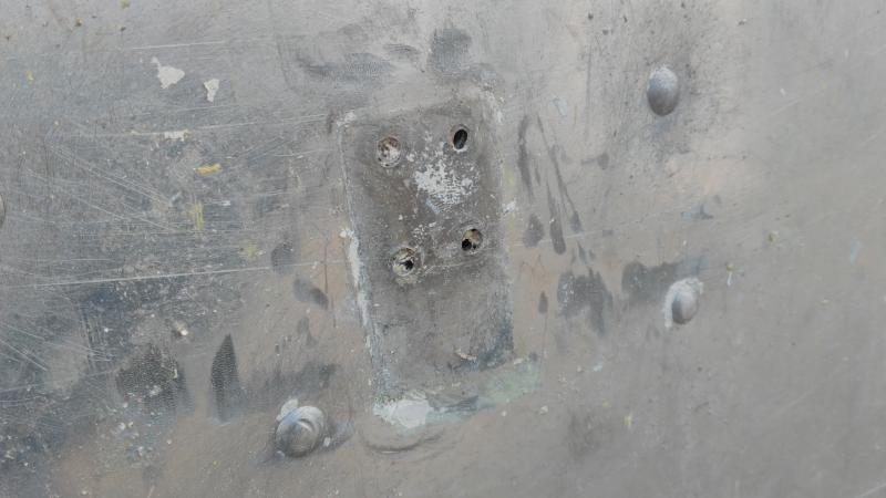

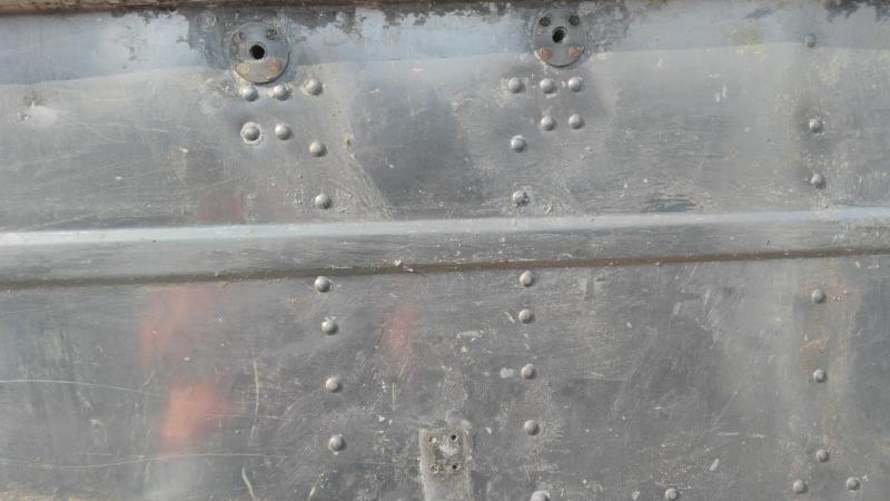

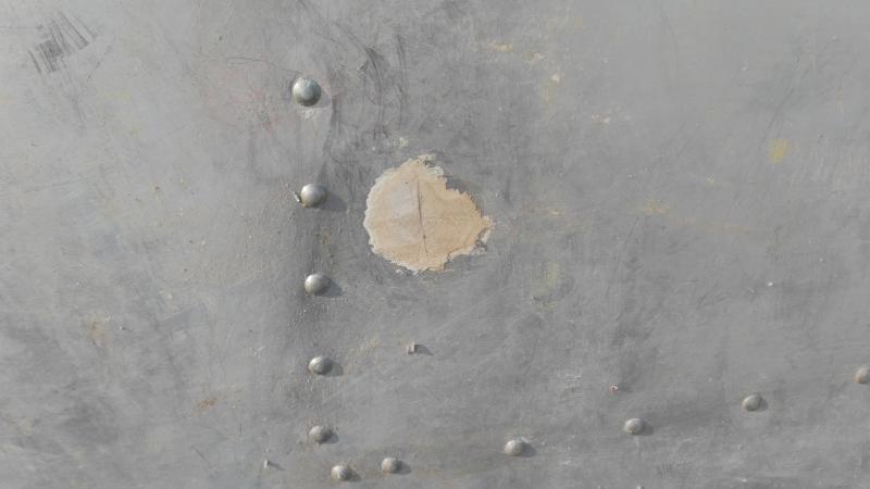

Подсказывайте друзья!

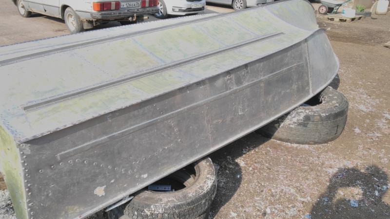

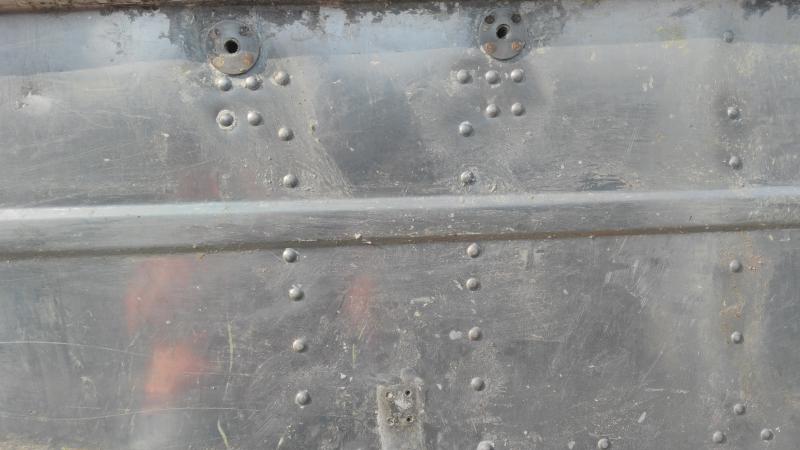

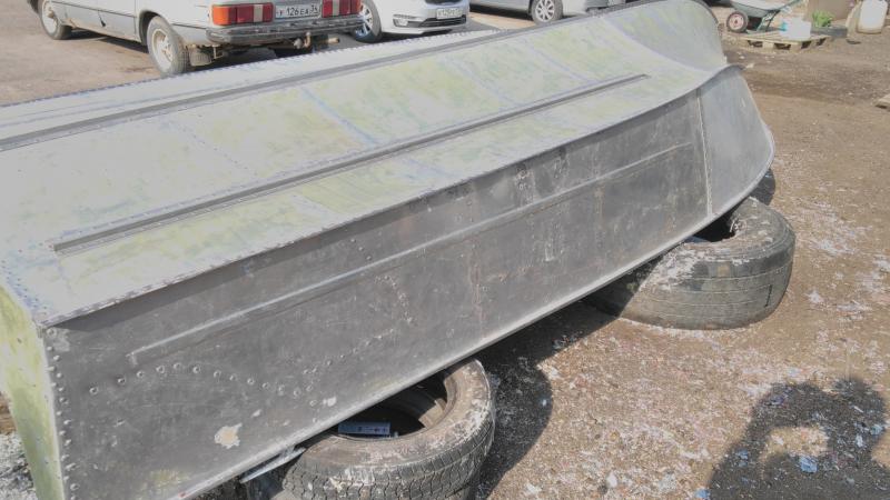

1) Что делать с зеленоватым покрытием? оно не смывается, а отколупывается? Что это, лак? Думаю оставить его в покое.

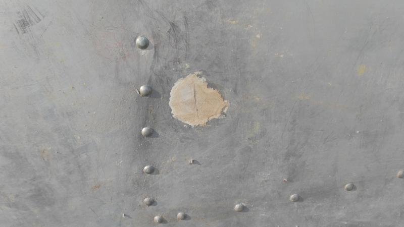

2)Что делать с шпаклёвкой на корпусе? Сидит крепко.
3)Есть ещё вмятины. Если раньше шпаклевали и держится, то будет держаться например BodyAL? Какие порекомендуете шпатлёвки?

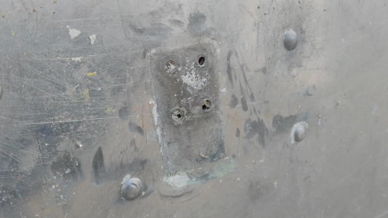

3)Что делать с отверстиями на корпусе оставшимся после удаления креплений стоек колёс?
4)Что делать с коррозией? Труха не сыпется
3 907
1) Зеленоватое покрытие это родной грунт ВЛ-02 его оставить навсегда.
2) Сидит и слава богу. Оставить.
3) Вмятины на лодках редко кто шпатлюет, это лишняя работа, ни к чему она на лодке.
3) В отверстия вставить нержавеющие винты с герметиком и закрутить гайкой с внутренней стороны.
4) Коррозию зачистить щеткой по металлу, перед нанесением грунта.
9 555
4 760
Боди -али это шпаклёвка с алюминиевым наполнителем по цветным металлам.Я такой пользовался(по настоянию заказчика) третий год стоит пока.Отверстия от креплений я бы заклепал и забыл.Нет нормальных клёпок ,поставь вытяжные 4.8 диаметром и всё.Они выше ватерлинии так что ничего им не будет.

Есть "гремящие клёпки". Как их подтянуть? Подскажите пож.
Самый простой вариант заглушить отверстия - герметиком, приклеив изначально скотч изнутри. Несколько дыр я так и глушил в своей лодке (понятно, что выше ВЛ). Вообще, вариантов много: пробками от мед препаратов с флаконов с узким горлом (если есть) или даже жвачкой. :good: Не смейтесь, коллеги, несколько сезонов жвачкой затыкал дыры в транце ПВХ лодки, когда не нужны были транцевые колеса. Главное, разжевать хорошо :D
Винтами-болтами из нержавейки, конечно, эстетичнее. :)

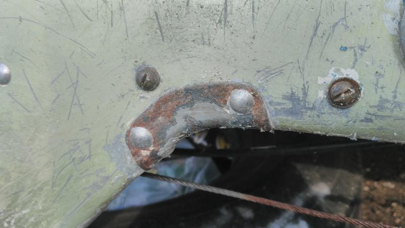

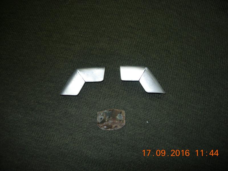

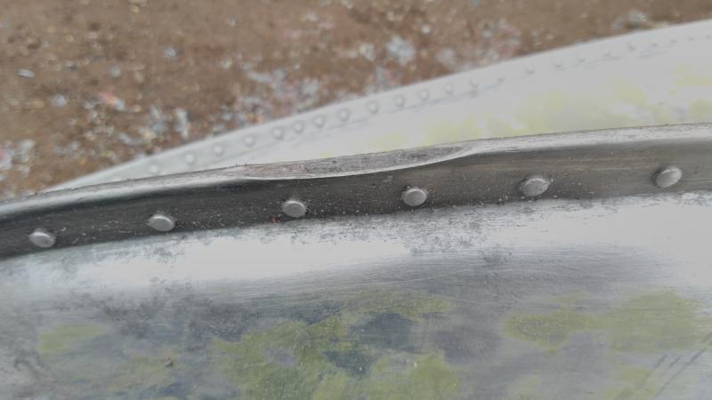

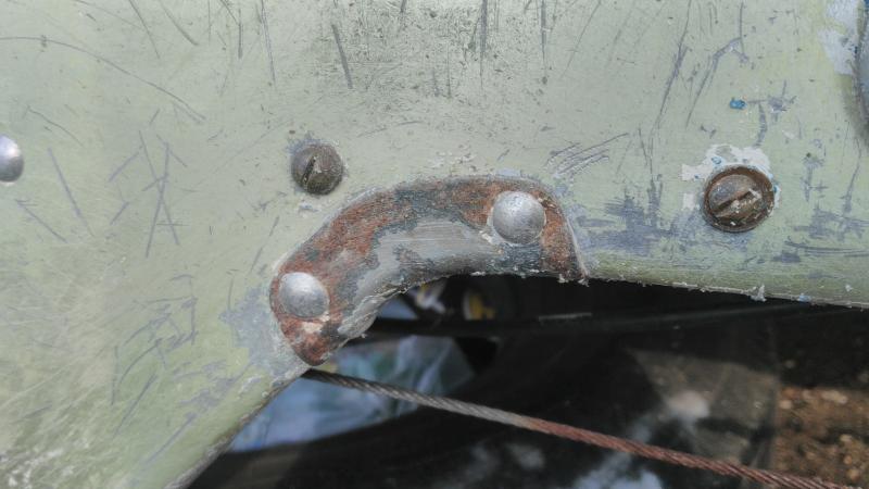

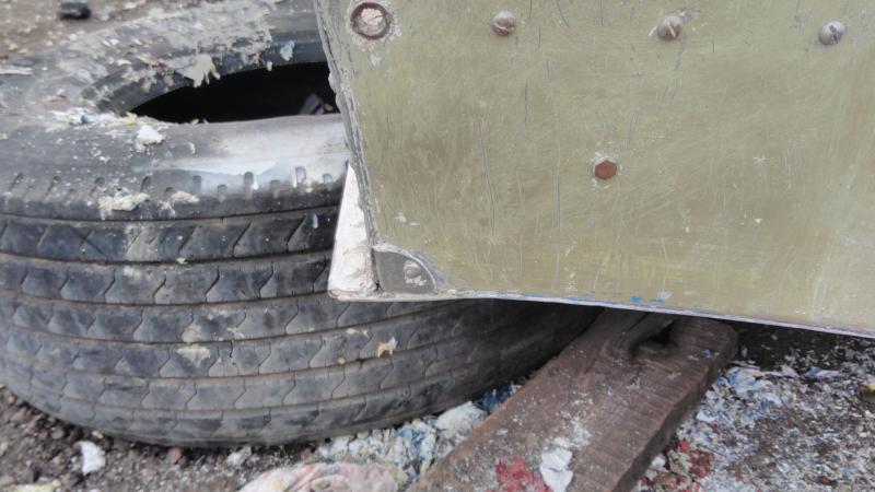

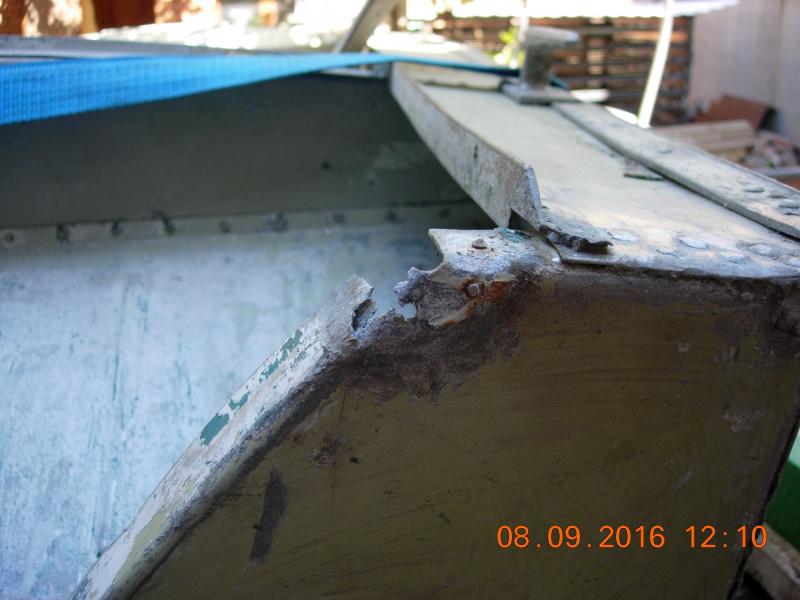

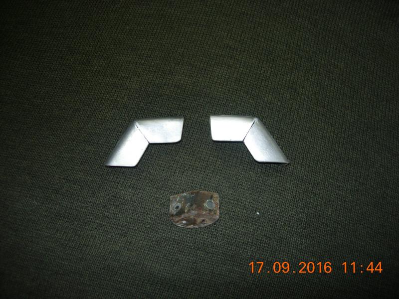

Следующий этап ремонта. Подскажите пож.
1)Нижние уголки беленькие оставляю?
2)Верхние и средние уголки почернели и покрылись ржавчиной. Меняю?
3)Где взять замену уголков?
4)Они выше ватерлинии. Простыми клёпками могу ремонтировать?
НЕ ТРОГАЙ - ОНИ В ИДЕАЛЬНОМ СОСТОЯНИИ . я бы только нижний удалил . он гаденыш из нержавейки .хотя скулы у тебя тоже такие - нет смысла .

нижние разбирал чистил красил и через герметик поставил на место-тоже из нержи были. а скулы из дюральки

:? Не совсем согласен.Нижний вроде живой,а под верхним надо смотреть.Там и такое часто бывает;
Запутали вы меня. Уголки из нержавейки? Почему тогда они ржавые? Нижние как раз идеально белые. Зачем их удалять?
Лыжник
01.08.2014
922
162
Ока-4
Suzuki DF30ATS

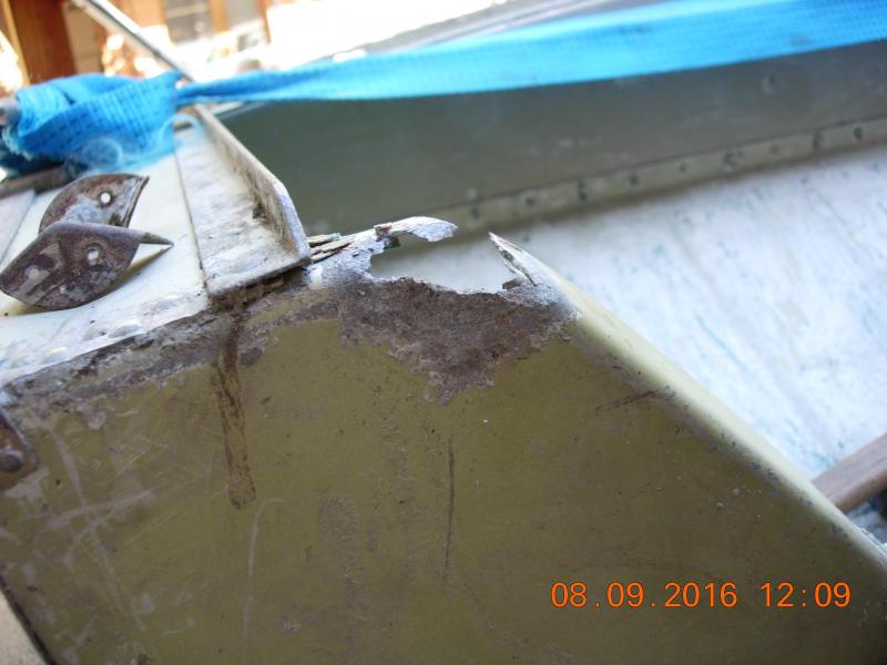

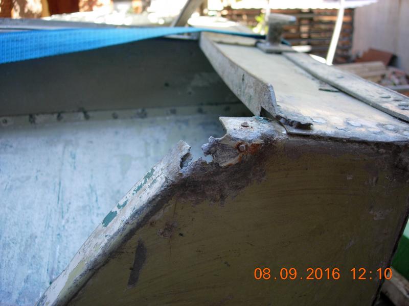

Если ржавые, значит из обычной стали. Если будешь вскрывать, накладку лучше делать из алюминиевого уголка (например 40х40х3). Если под уголком коррозия, как на фото Докера, то ее надо вырезать до здорового металла. Иначе, ползет она, как зараза.
02.12.2016
152
Прогресс 4
Yamaha 40 VEOS
Простыми клёпками можно клепать?
Лыжник
01.08.2014
922
162
Ока-4
Suzuki DF30ATS
Конечно. Можно и вытяжными, лучше закрытыми, и почаще шаг.
Ненадо ничего удалять снизу(нижние уголки нержа), нержавейку очисть, загрунтуй , покрась и счастливо пОльзуй... на моём П-2 с нерж. скулами за 30 лет нихрена не случилось, и с твоими ничего не случится :yes:

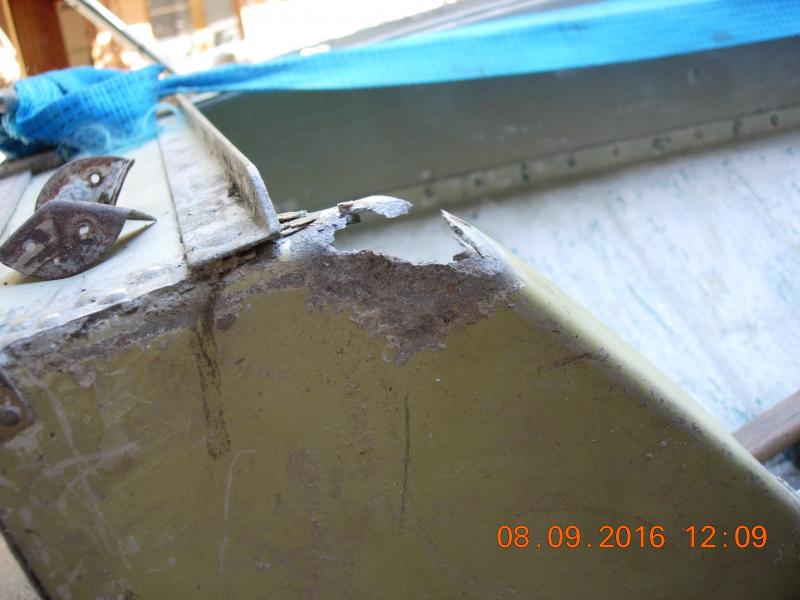

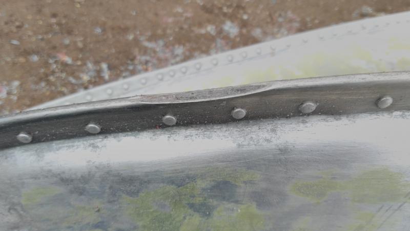

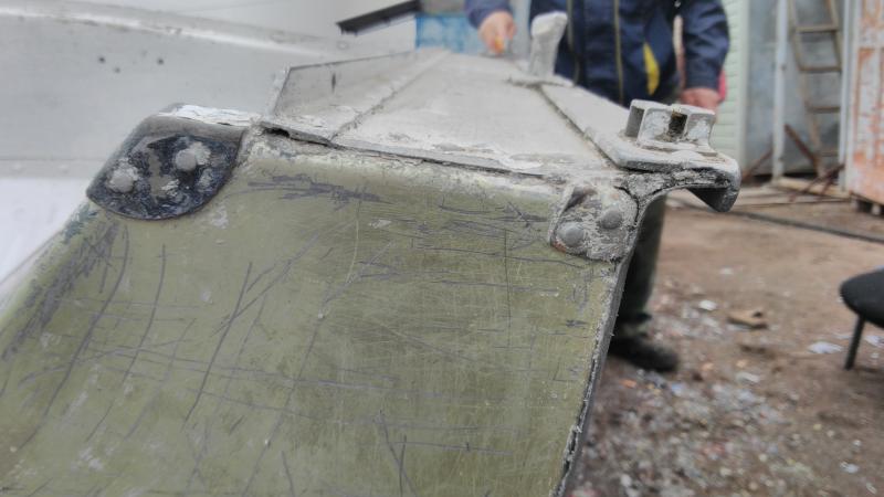

Всем помогающим мне огромное спасибо! Вот ещё одно проблемное место. Своими силами справлюсь? Понимание как делать есть, нет мощного клёпочника. Это форштевень. Или носовой киль .....не знаю как правильно))))
Всем помогающим мне огромное спасибо! Вот ещё одно проблемное место. Своими силами справлюсь? Понимание как делать есть, нет мощного клёпочника. Это форштевень....
Не вижу проблем... вот как раз все заклепки что на фото высверлить, согнуть из 1 мм. нержавейки накладку поверх основного киля, и на НОВОЛовский герметик собрать по старым отверстиям с помощью нерж. винтов и гаек...
Появится "мощный клепочник" - по одному выкрутишь и заклепаешь :yes:
Применяй обычные заклёпки.Вытяжные для ленивых.
9 555
4 760
Олег! Я бы не снимал этот киль.Скорее всего его уже меняли (на четвёртых прогрессах киль из нержавейки заводским не бывает).Значит отверстий (дырок) там уже много.Не факт что предыдущий мастер ставил по заводским местам.Есть более простой и не менее надёжный способ.Наварить на повреждённое место шов ,за пару,тройку проходов.Да будет вонять если лента там ещё есть.После изнутри пройти герметиком по шву и всё!На твой век хватит!
