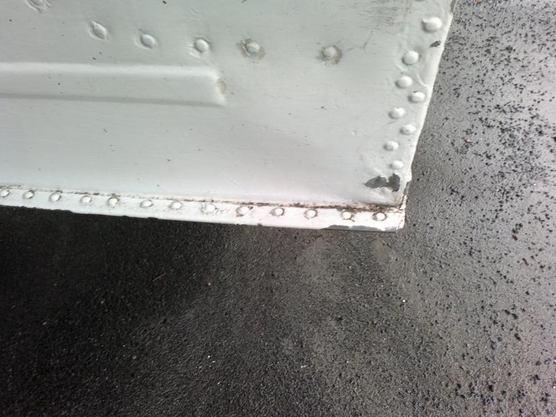

Планирую старую краску снять самостоятельно. Есть болгарка и желание. Подскажите, какие насадки и материалы использовать или только смывкой? Предлагают смывка BODY700, наждачку с номером 180-120.

Да Боди 700 легко справляется со снятием старой краски. На всю лодку бери 4 литровые банки.И Боди лутше работает при температуре выше 15 градусов .Да и обязательно ерша на дрель прикупи чтобы заклепки обходить где смывка не добьет.

Вот спасибо! Можете набросать алгоритм обдирки старой краски? Как действовать смывкой и насадкой? Сначала смывка и обдирка, а после насадка по клёпкам? Опасаюсь повреждения защитного слоя корпуса. Что там, анодированный металл?
vikvat
20.03.2011
Прогресс 4
Вихрь 30
Не дери щёткой... Действительно повредишь плакирующий слой.

Ершик покупать не такой как люки канализационные чистить :) Самый лайтовый он не повреждает. Анодирование проверено. Понадобятся пару шпателей для снятия набухшей краски .укрывочную пленку бля Боди. Под пленкой эффективность Боди возрастает.Да и когда лодка полностью очищена от краски нужно обязательно поехать на мойку и керхером всю вымыть от химии. А то могут быть проблемы при покраске .

Пойдут пластиковые. чтоб не царапать анодирование.

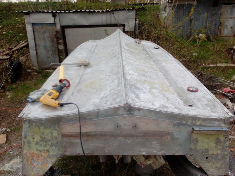

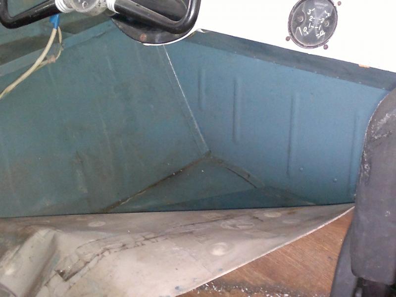

Я, свою очищал механическим способом. Боди в моём случае получалось очень накладно. Приходилось по несколько раз наносить. Счищал краску полимерное насадкой и дрелью. Шлифовалка если только не сильно оборотистая и самой мягкой щеткой.На фото видно насадку и то что после нее с корпусом. Если без фанатизма, дрелью с полимерной щеткой и плакировка в хорошем состоянии, всё останется на месте.

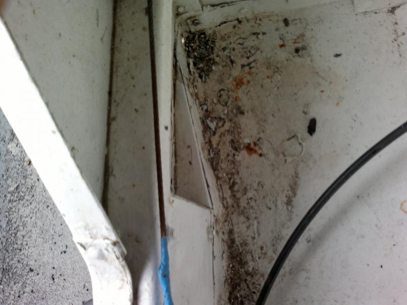

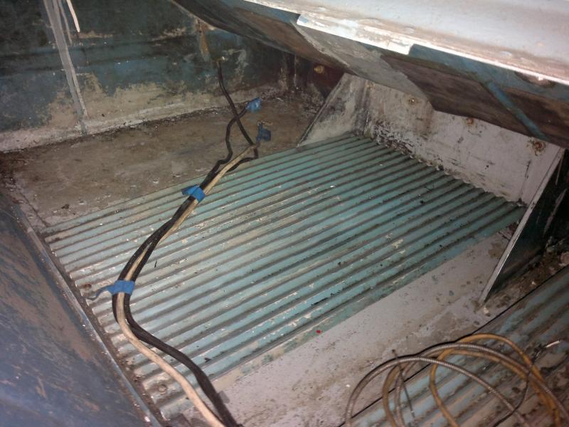

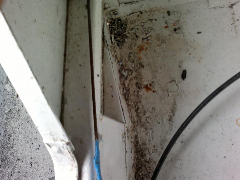

А как быть с кокпитом, пространством в люке и под рецессом. Там грязища и как снимать краску не понимаю.
9 560
4 780
Ставишь лодку набок и кёрхом ,с усердием ,моешь.Собрать грязь когда она(грязь) на одном месте легче.Если потом красить то в этом положении тоже проще.

4) как выровнять вмятину на левом борту? Туда доступ открыт. Если стучать, то не лопнет обшивка?
В
Кокпит тщательно помой керосином.Особенно в углах где полно грязи.Потом обычным стиральным порошком с горячей водой.Места с коррозией и вздувшейся краской зачисти шкуркой,погрунтуй грунтом по аллюминию и покрась в тон.
Очень важно чтобы попавшая в кокпит вода не застаивалась на покрашеных местах.

Паяльная лампа не пойдет. Так как можно ненароком тиоколку спалить тогда беда буит. Греть нужно обычным строительным феном пока краска не начнет подыматься тогда ее шпателем счищать. Вмятину греть и пытаться править.хотя дюраль это не АМГ ровняться очень плохо. Сфоткан вмятину посмотреть.
