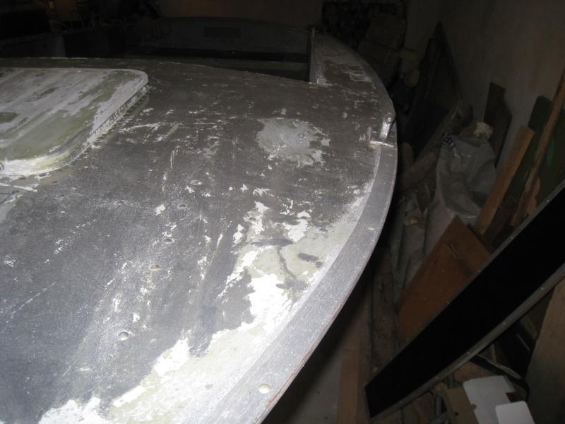

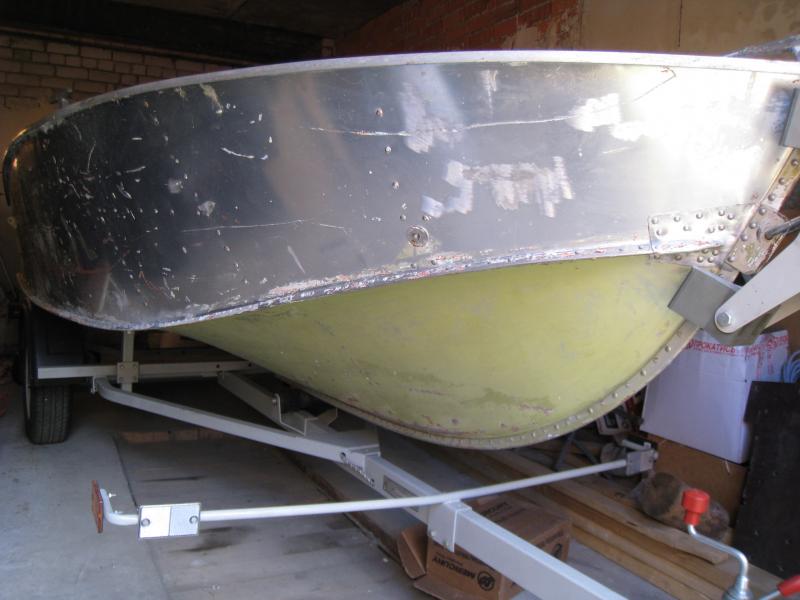

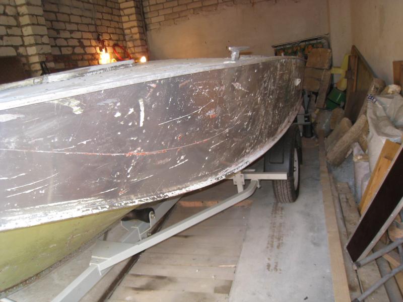

Помогайте!!! Смывки работают при температуре более +20С. Сейчас в городе-герое Сталинграде +2С. Такая температура будет ещё стоять до середины апреля. Очистку лодки планирую начать на этой неделе. Что делать, греть и скрести или осторожно болгаркой?

Я вот с желанием болгаркой и смывкой промучался долго, плюнул , увез на пескоструй и понял что сразу надо было везти туда

При погоде +2 градуса смывку легче в канаву вылить, в деньгах потеряешь одинаково, а нервов сбережёшь на миллион.
Вези на пескоструй - займёт пару часов процедура и не парься за плакировку. Один фиг потом красить будешь, так не оставишь.

Вези на пескоструй,не трать время и здоровья,я тоже сначала перепробовал разные смывки, но они не каждую краску поднимают.У меня катер 76года,и слоёв краски было наверно около 10.Долго провозился со смывками,потом взял дрель с полимерной насадкой и зачистил.

Вчера вечером пробовал промышленным феном греть краску и обдирать. Фен маломощный и боюсь его сжечь, площадь греет не большую и по времени долго. Дрель с полимерной насадкой обдирает плакировку? Может это выход?

Выход, почему нет - но, как тут и писали, времени займёт много. Респиратор нужен, мыться от всего этого надо тоже. День на второй уже будешь проклинать всё вокруг и громко ругаться матом. Но через это очень многие прошли на форуме.
А есть космические лентяи вроде меня - с утра занялись пескоструйкой, через два часа закончили, обдули, облили растворителем, к вечеру уже грунт лежал. Но это для лентяев и рас3,14здяев.
Так что всё упёрлось в характер, силу духа и терпение. Тут уже вряд ли кто-то посоветует - решать тебе.
