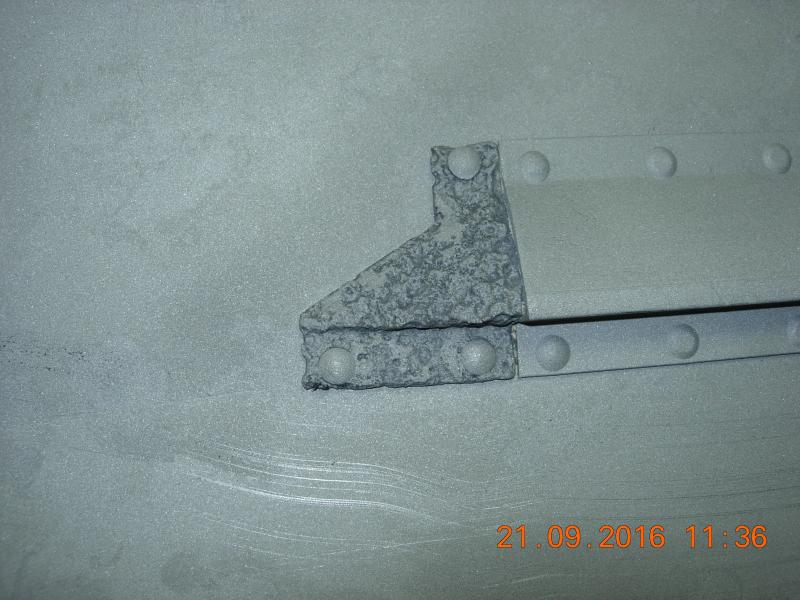

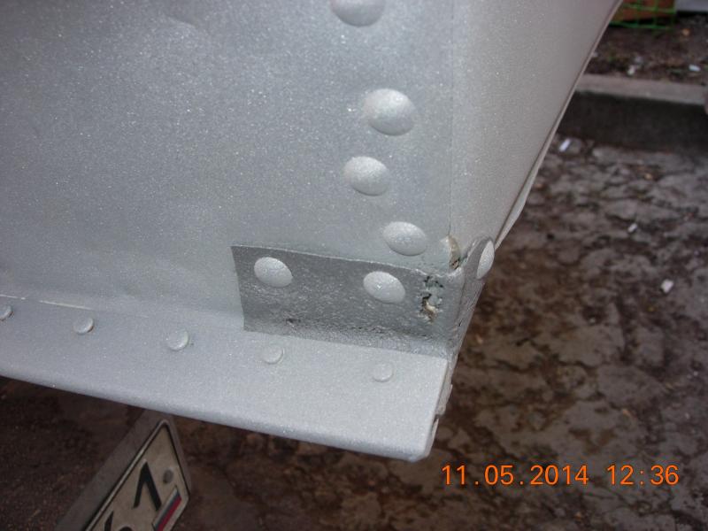

Пескоструй рулит!
Один раз снимал смывкой всю краску с прогресса и понял-такой подвиг я более не повторю.
Теперь или пескоструй или локальная зачистка где шелушится и слоем сверху краска.
согласен только с тем. что пескоструй гораздо проще.....
Но через пять --десять лет вылезет вся эта простота и на форумах будут просить помощи в оценке лодки которая подверглась данной простоте. Други, пожалуйста, определитесь для кого и для чего вы делаете лодку. Если следовать правилу а-нах и так сойдет, ПЕСКОСТРУЙТЕ, а если для себя и для тех,кто после вас, то надо немножко поработать

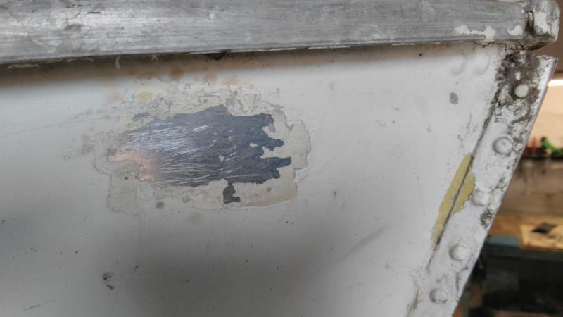

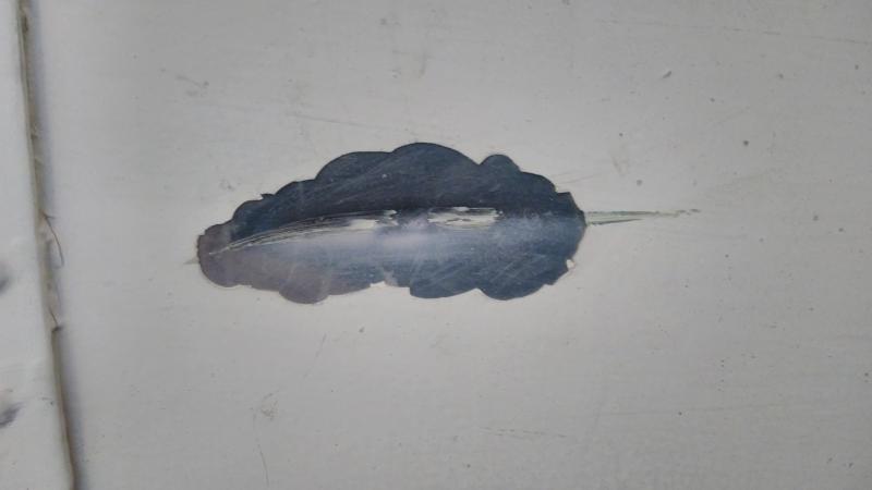

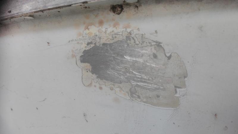

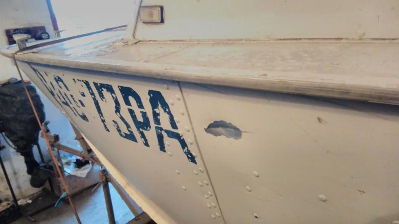

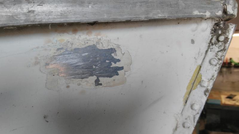

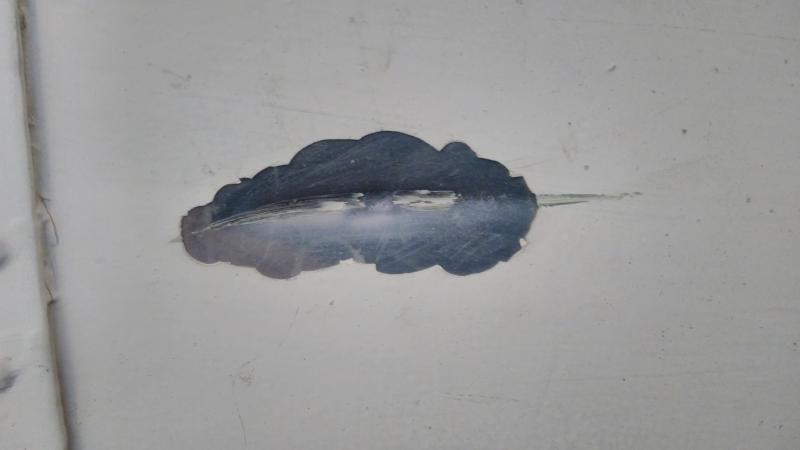

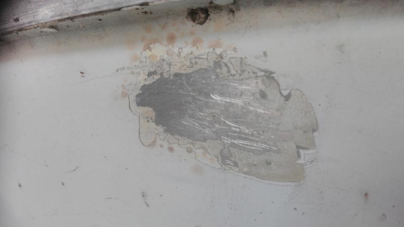

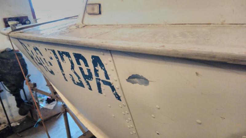

Друзья, посмотрите на эти фото. На них возможно разглядеть плакирующий слой??? По мне даже грунтовки заводской не осталось. Её видно только на краешке носа, а рядом на зачищенном пятне грунтовки не определяю. На другом фото в месте удара, так же не наблюдаю заводской грунтовки. Какого она должна быть цвета? Может быть то, что у носа жёлтое остаток заводского грунта? Может Прог уже пескоструили?

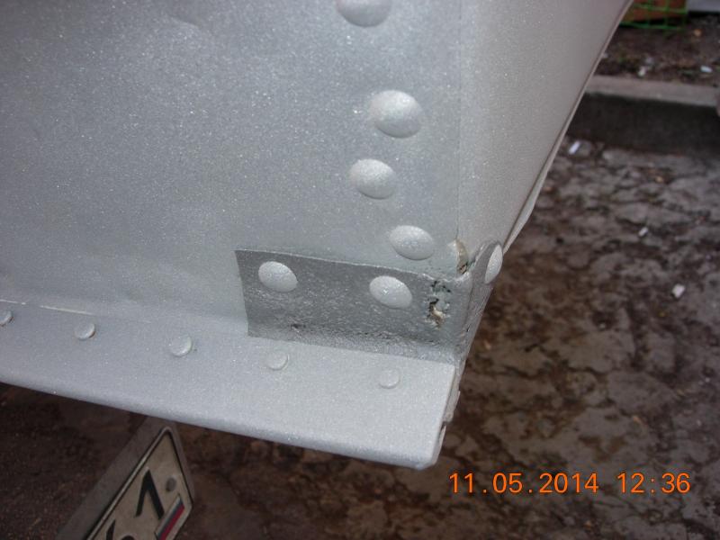

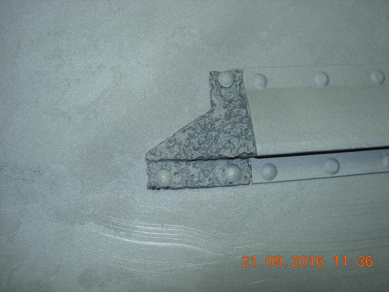

:) Олег, не заморачивайся! Плакировка на месте.Его не пескоструили. На палубе просматривается жёлтая краска(родная) и на борту ,там где подчистил бело-серая это заводской цвет.Лично мне П-4 грунтованные и не попадались.Обяшки и Казанки были(грунт красно-корричневый).Скажу больше.На П-4Х метал с плакировкой везде,а ещё и с оксидированием только на днище.Пескоструенный метал выглядит шершавым .Примерно вот так! :pardon:
