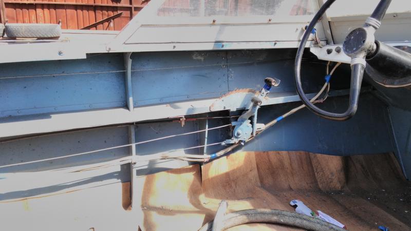

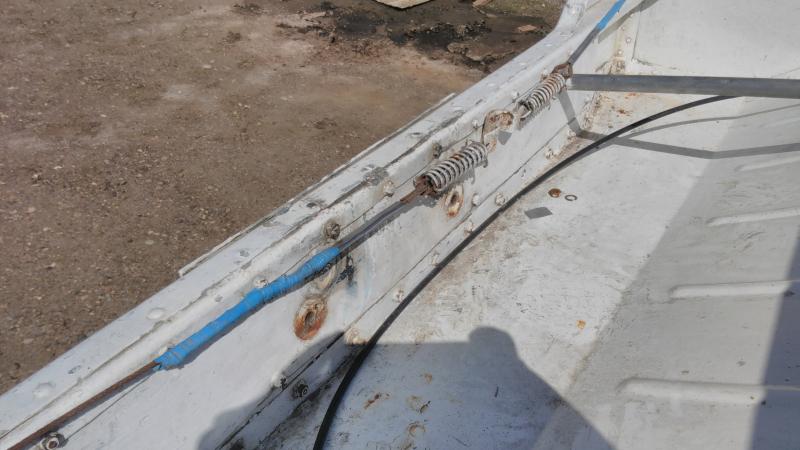

Друзья, родное рулевое управление Прогресса 4 подойдёт на яму 40?
Олег, если рулевая в идеале - даже не загоняйся :yes: .. если что, я на Сарепте с Джоном-70 на штатной рулевой 3 сезон гонять буду.. всё гут :good:
Вчера был у официалов Ямаха, говорят, что рулевая должна быть импортная. Для подсоединения родного рулевого к иномотору нужно что либо кубатурить? Очень прошу у кого есть схемы и фото выложить на этой странице. И ещё, у ямаховского мотора троса управления 15 футов, мне хватит их для установки на левую сторону рядом с родным рулём?
У меня была Я-20. На Обь-3 родную рулёжку я подсоединил к ручке уголком... На П-4 всё тоже самое , ничего сложного.
Извиняюсь, фото не моё, но примерно также... :)
9 555
4 760
15 футовых хватит !Если бы покупал отдельно то и 14 футов хватает за глаза!

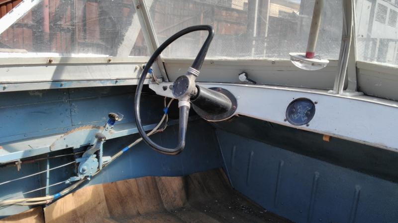

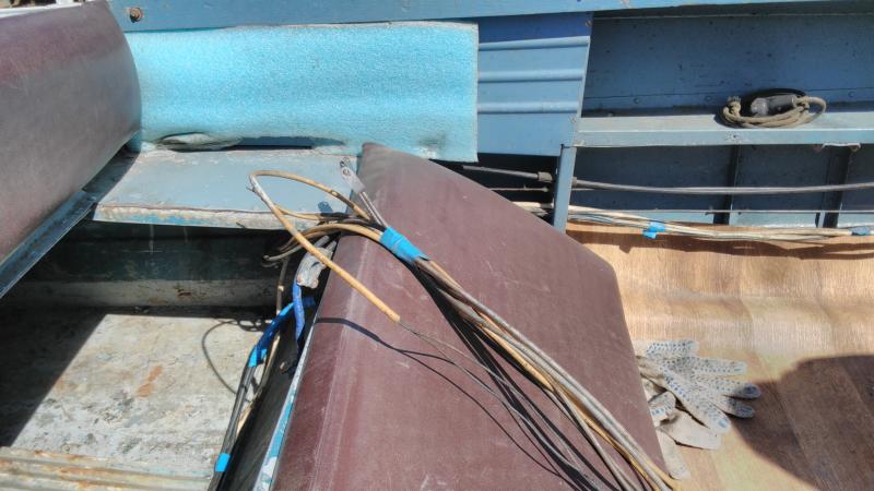

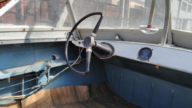

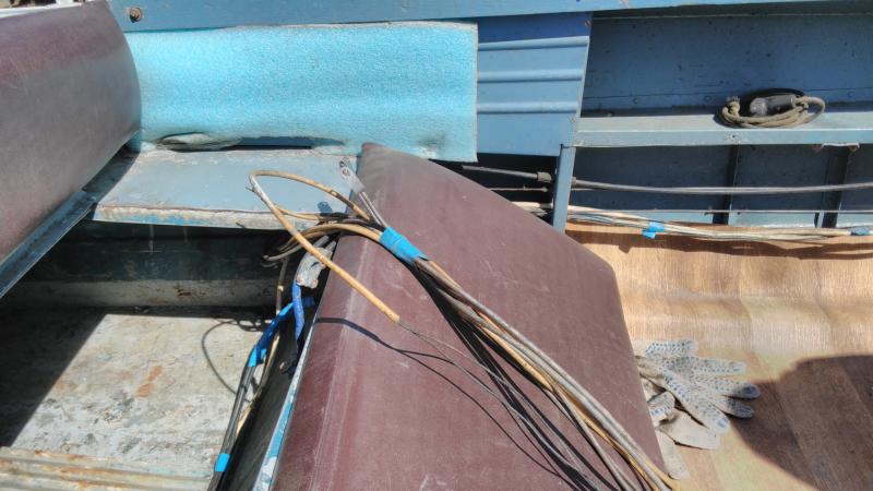

Работы не мало. Всё только начинается. Подскажите, что делать с родной системой управления мотором? Троса проверил, обрывов нет, всё работает плавно и без усилий. Может и они подойдут к ямаховской сороковке? Вот что я имею.
Сталинградец сказал(а):
... Подскажите, что делать с родной системой управления мотором? Троса проверил, обрывов нет, всё работает плавно и без усилий. Может и они подойдут к ямаховской сороковке?...
Вешать Ямаху, подключать рулевое и счастливо кататься :yes:

С рулевым почти понятно. Не понятно как убрать люфты в родном рулевом? Смотрел и как бы решил, что нужно выточить капролоновые втулки взамен металлических выбрав тем самым зазоры.
...нужно выточить капролоновые втулки взамен металлических выбрав тем самым зазоры.
:yes:
lincs
09.01.2016
87
Архангельск
Миша
BoatMaster 300HF был,Кайман N300, Прогресс 4 есть
Dynamic 2,5 был,Tohatsu 9,8 есть.Mercury 40 elptefi
:yes:
А можно поподробнее, для тех кто в танке (Ну или новичков типо меня) что за втулки и де они стоят?
Миш, Прогрессовский рулевой вал в креплениях вращается во втулках, чтобы вал тупо не болтался как сопля в креплениях - втулки заменить на капролон/капролактан/фторопласт :yes:

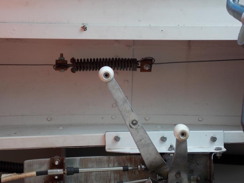

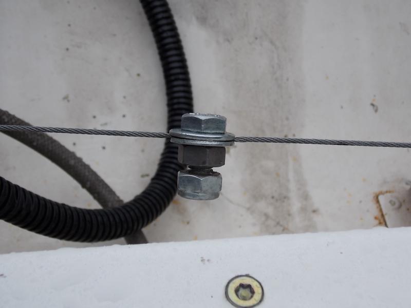

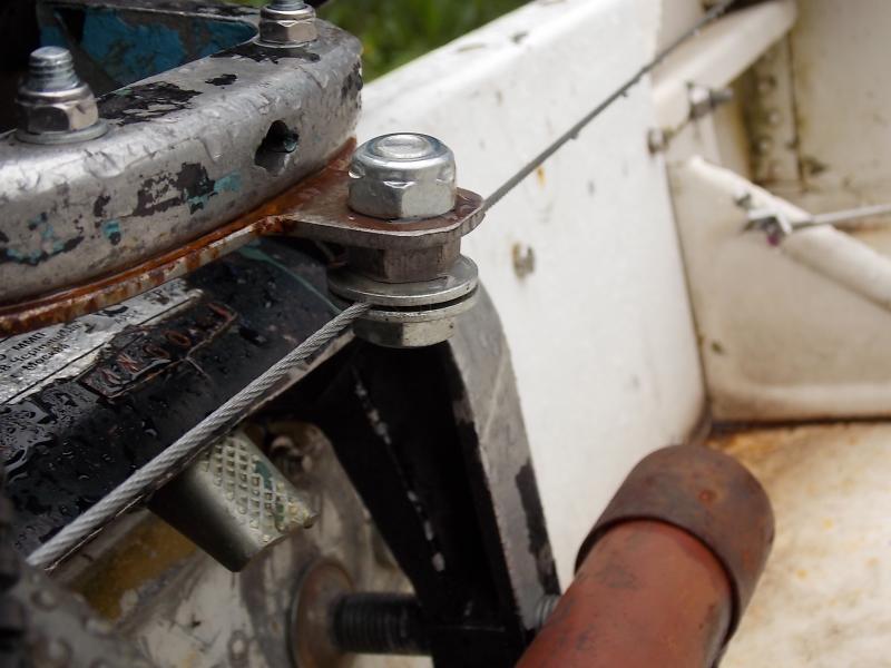

Дима, из втулок на Прогрессе помню только одно резиновое кольцо.

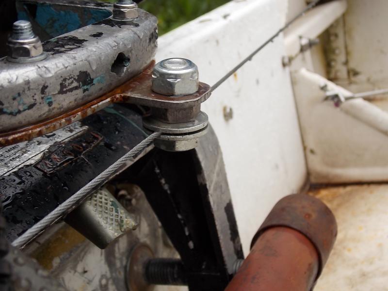

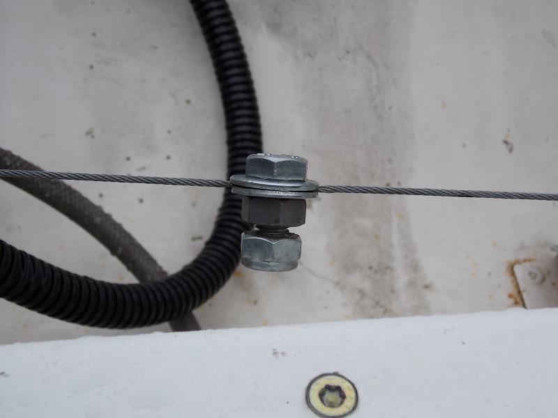

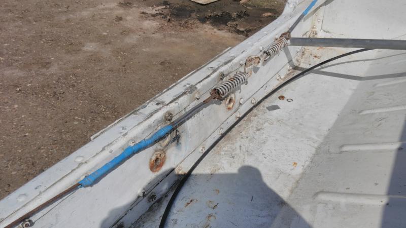

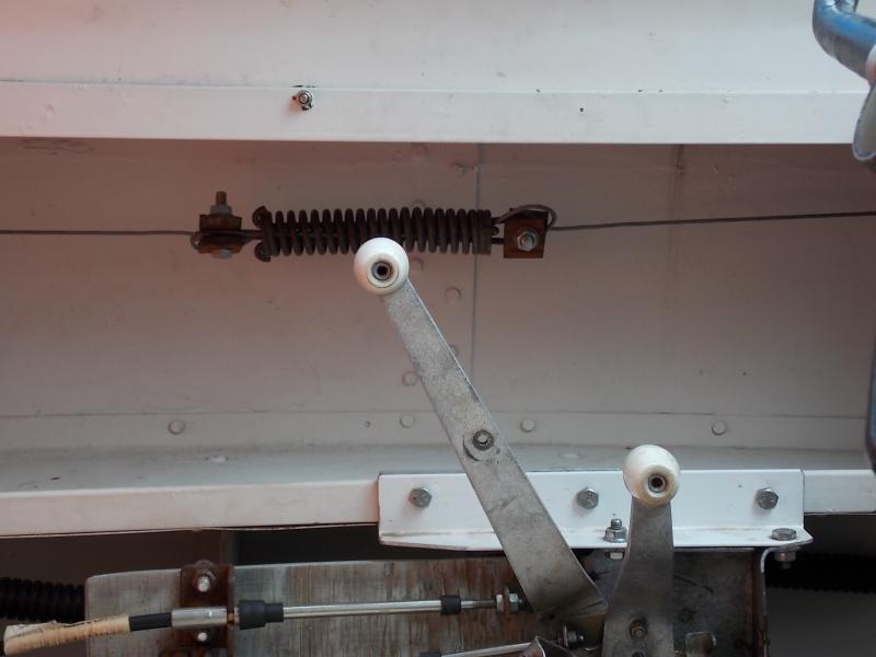

Даже помню как этот вопрос решен с моей стороны. topic2795-200.html#p170994
Ну и далее был перенос пружин в кокпит, это значительно улучшило подключение двух моторов и в принципе пружины на корме у транца даже с одним мотором не совсем удобны.

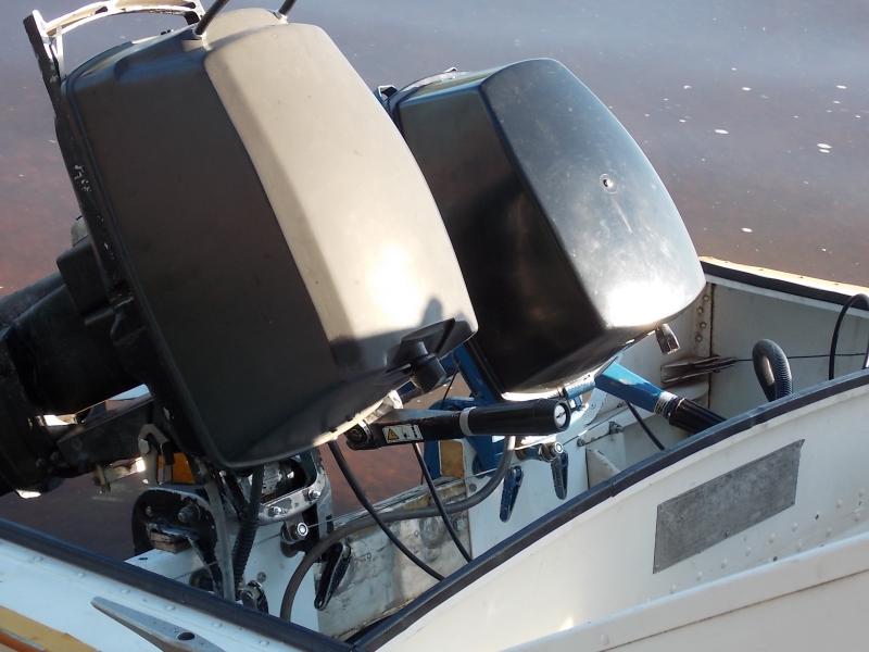

Вариант быстросъемного крепления к мотору.
Подключение двух моторов.
