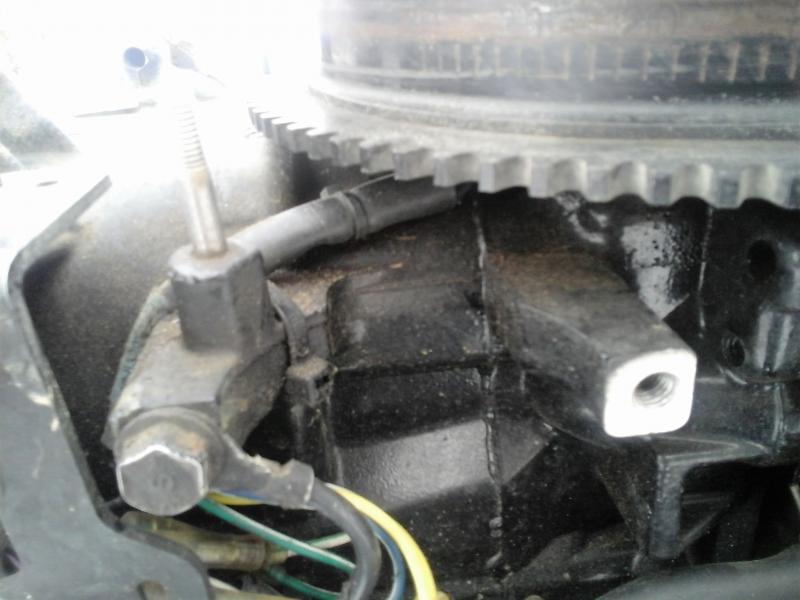

У меня такой мотор с 2002 года.очень быстро развалился ручной стартер-неправильная эксплуатации.Давно думал поставить электростартер-благо маховик в венцом и выходят с панели зажигания 2 заглушенных провода. Уже нашёл электростартер с Маринера 40.Представитель дилера отговорил мотивируя тем что надо менять панель зажигания и маховик и я повелся-не купил.Спец, который ремонтирует моторы объяснил что установка стартера идёт на эти моторы.только надо ещё какие-то прибамбасы.Объясните возможно ли точно установить электростартер на мотор не меняя панель зажигания и маховик.И что еще для этого надо-какой выпрямитель и регулятор напряжения?И про два провода ,которые выходят с панели

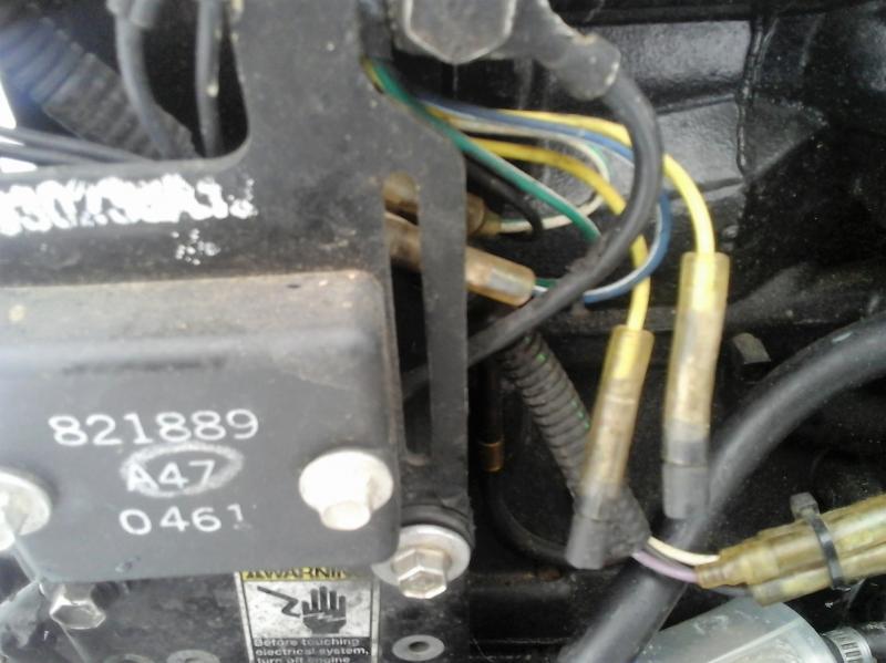

Для начала хотелось бы понять, что вы называете панелью управления?
Какого цвета два заглушенных провода о которых вы ведете речь?
Стартер можно ставить без каких либо замен различных шелабушек, но иметь зарядку АКБ вы не будете. Все объясню подробнее когда вы ответите на первые два вопроса, желательно с фото.
не панель управления- а панель зажигания
Заглушенные провода желтого цвета
Есть место под электростартер и маховик с венцом
Желтые проводочки - это выход переменного тока со статора. Если вы в будущем захотите заряжать свой аккумулятор в лодке, то потребуется реле регулятор (с которого "переменка" трансформируется в 12-14 вольт "постоянки"), который подключается именно к этим двум желтым проводам. Где взять регулятор - почитайте в этой теме. Я свой заказывал у форумчанина, есть вариант купить б/у, есть вариант купить новый (дороговато по мне), китайский с али не советуют брать.
Про панель зажигания - так и не понял, но скорее всего вы имеете ввиду массивный черный кронштейн, на котором крепятся катушки зажигания (CDI) и ограничитель оборотов (у вас на нем номерок 821889). Эту панель пока можно не тревожить, если не надумаете менять статор (красная штука под маховиком). Я у себя менял, брал более мощный, от мотора с электрозапуском и "зарядкой" акб.
Вам, чтобы обеспечить себе хотя бы электрозапуск надо поставить стартер (прикрутить 3 болта М8*45) и реле стартера (крепеж 2 болта М6*25). Реле стартера я брал в магазине мототехники, стоило оно 250 руб, так же можно поискать и б/у вариант, но значительно дороже. К Реле стартера, стартер и АКБ запитать проводами и вывести на ключ зажигания или кнопку. Зарядки АКБ не будет, но и если не подключать никаких потребителей, то аккума на лето хватит скорее всего, ну или подзаряжать периодически.
Маховик вообще менять не надо, на 40ках ону у всех одинаковые, и даже скорее всего на 50ках и 60ках :)
Рад был ответить на вопросы, спрашивайте, ежели чего не понятно.

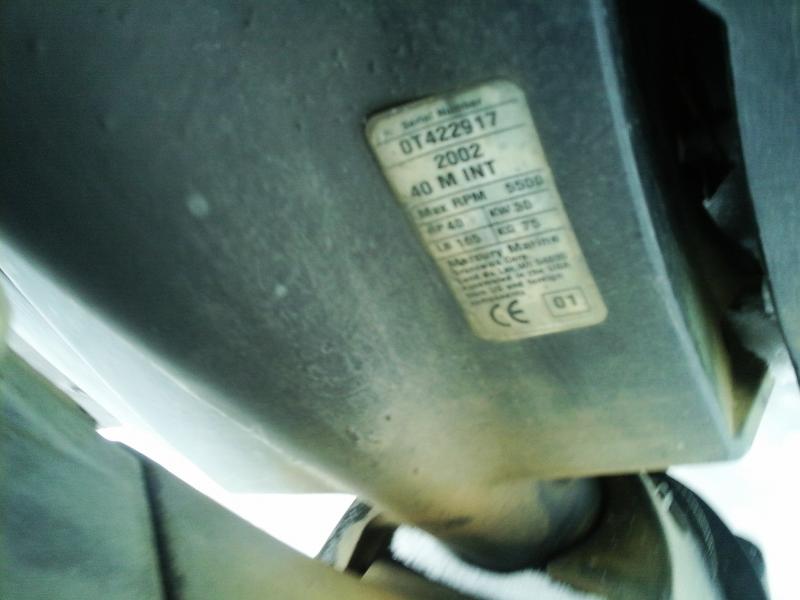

И как ао номеру мотора определить где он выпускался ? Сам не нашел такую информацию.

Страна выпуска мотора написана на шильдике. Их у вас 2 должно быть, на струбцине и под колпаком. В принципе стартеры на сороковках этих лет должны быть одинаковые. Вот в сообщении 21 я писал каталожные номера стартеров, они к вам тоже подойдут, даже не сомневайтесь)))

Честно- не написано

После работы переписал шильдик на струбцине и перевёл.Получилось
собран в США из США и зарубежных компонентов
Получается чистый янки :good:

Ну вот, а говорили не написано!! :)

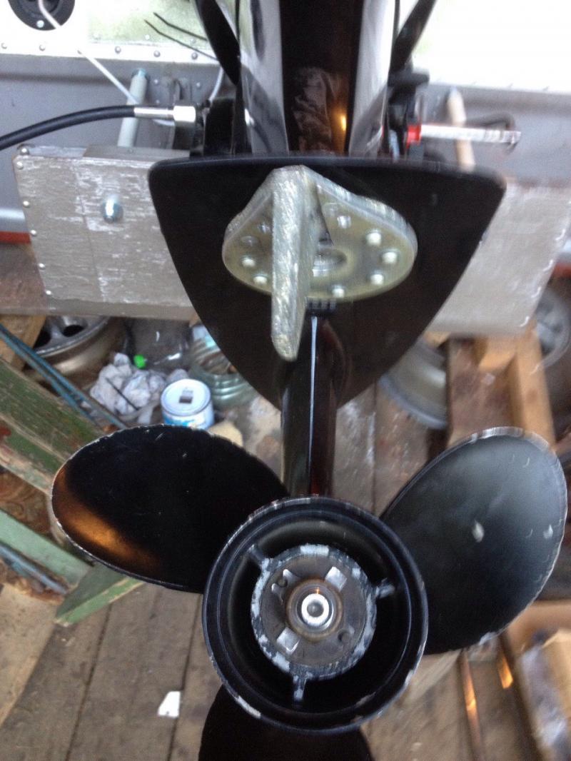

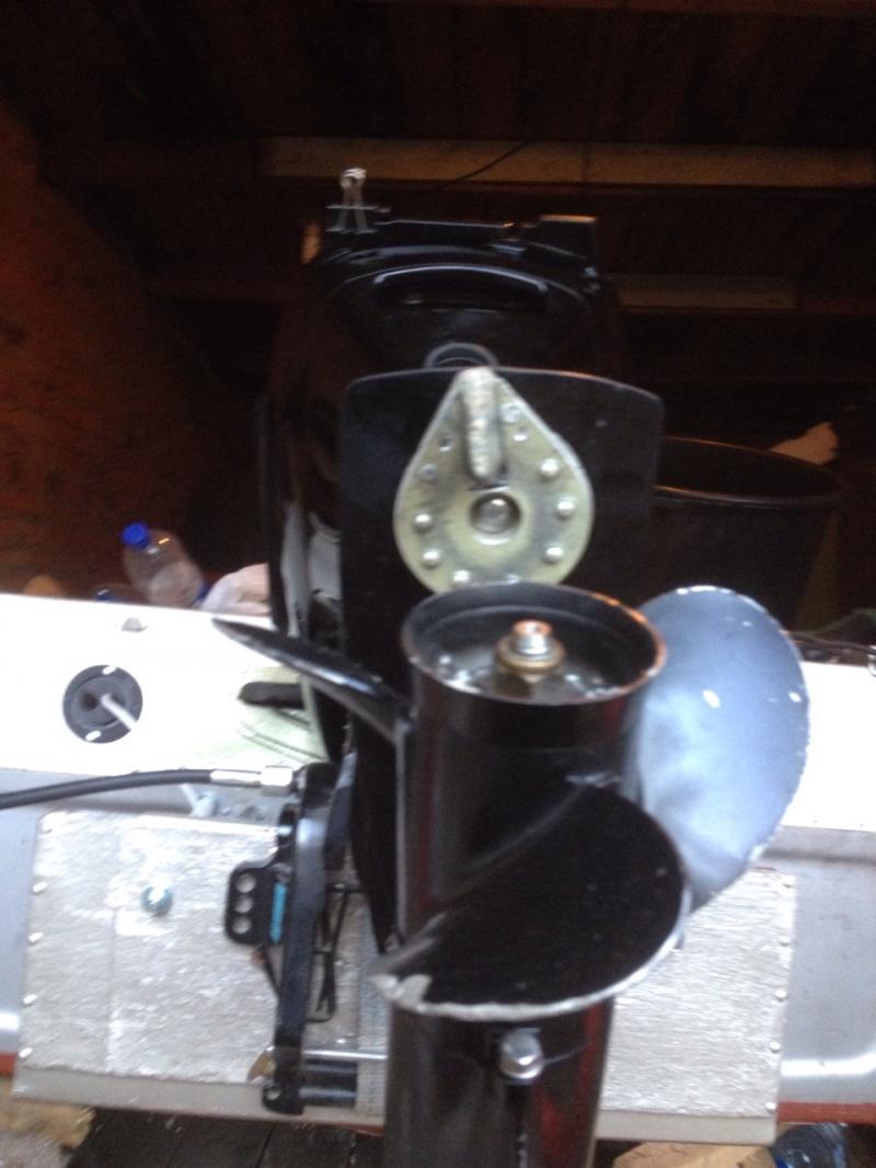

Тимофей, можешь сделать фото анода, установленного на моторе, снизу как бы. На всякий случай. Посмотреть как установлен и какая шляпка у болта.
Привет Максим!
фото сделать не могу, далеко от мотора. Вот фото с прошлого лета, когда ремонтировал анод (прости, качество не очень). Шляпка болта обыкновенная, шестигранная. Болт М8 х 20мм + шайба (мазни болт резьбовым герметиком если есть возможность). Вставляешь пластмассовую решетку сначала, потом прижимаешь ее анодом. Там ничего сложного.
