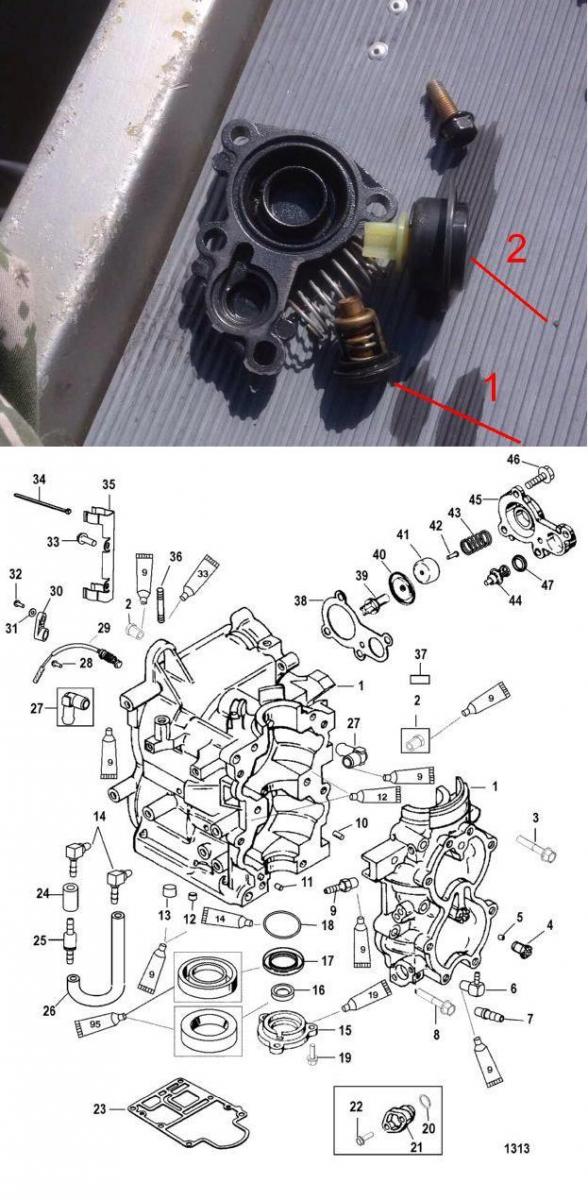

На днях, для профилактики и ради интереса, отец снимал крышку термостата. Хотел посмотреть есть ли он там вообще, как себя чувствует, и не забито ли все камнями. Оказалось там чисто. Термостат присутствует (в кипяток правда не опускал, нет термометра проверить). Но вот вопросы:
1. на рисунке цифра "1" это термостат, а вот под цифрой "2" что такое? что за мембрана? для чего?
2. на схеме позиция 38 есть, а у нас отсутствует прокладка вообще (а судя по болтам мотор никто и никогда не вскрывал)
кто знает?
11 395
5 031
Номер два- клапан,думаю при избыточном давлении срабатывает, под38- прокладка( должна быть в любом с лучае или она или уп.кольцо)

Согласен, 2- похож на регулятор давления.

Спасибо парни! Отец клянется что не было ни прокладки, ни кольца! Сам понимаю что должно что-то быть, но своими глазами не видел. Может он не заметил?! Допускаю этот вариант. :)

Как вариант они могут уплотняться резинками на клапане и термостате,но может быть и к блоку прилипла..

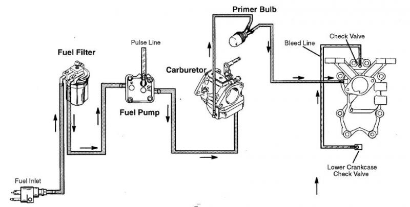

Сергей, если ты подозреваешь, что дело в нехватке топлива, то проверь еще топливный шланг на предмет микротрещин, подсоса воздуха (воздушные пузыри очень негативно влияют на работу двигателя). Так же топливные шланги от/до фильтра, от/до топливного насоса, сам фильтр. Топливный насос разбери, там клапаны посмотри, почисти. Топливный насос, стоит около фильтра (такой квадратный). Вот схема подачи топлива:

СПАСИБО за схему питания

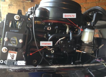

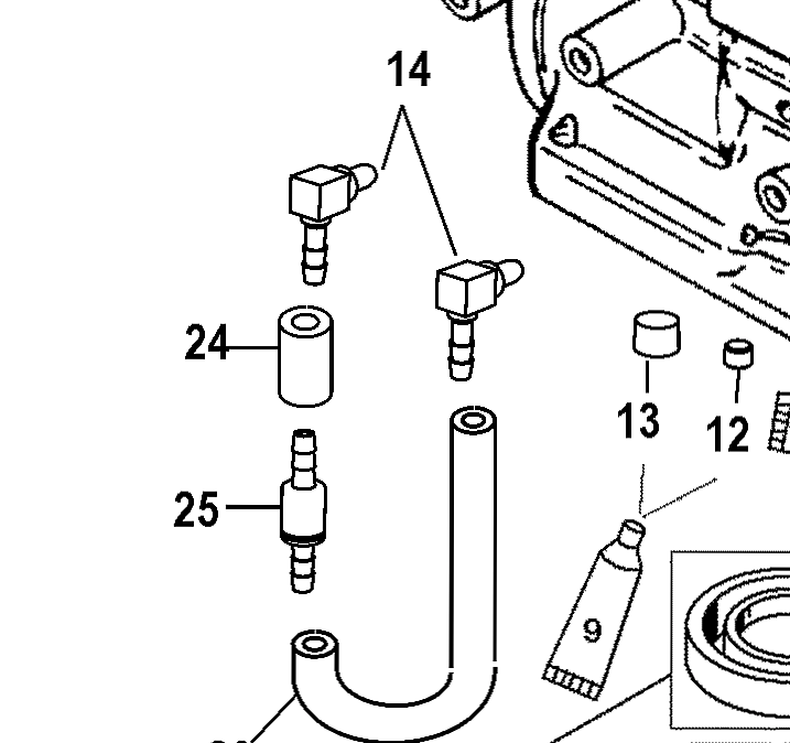

Нашёл на позиции 25.Какую роль он играет?Типа обратка?
  • 76 КБ Просмотры: 1 053
timontiy
01.08.2016
372
99
Екатеринбург
Тимофей
Mercury ME 40M Sea Pro
25 это не фильтр, это клапан системы рециркуляции топлива (находится как раз за эл стартером, если вдруг кто поставил). Слышал про эту систему, знаю что периодически надо просматривать ее, продувать, может засраться.
Фильтр на моторе один, и он виден не вооруженным глазом, с белым корпусом, стакан его откручивается, резьба стандартная, правая.
Вот картинка:
