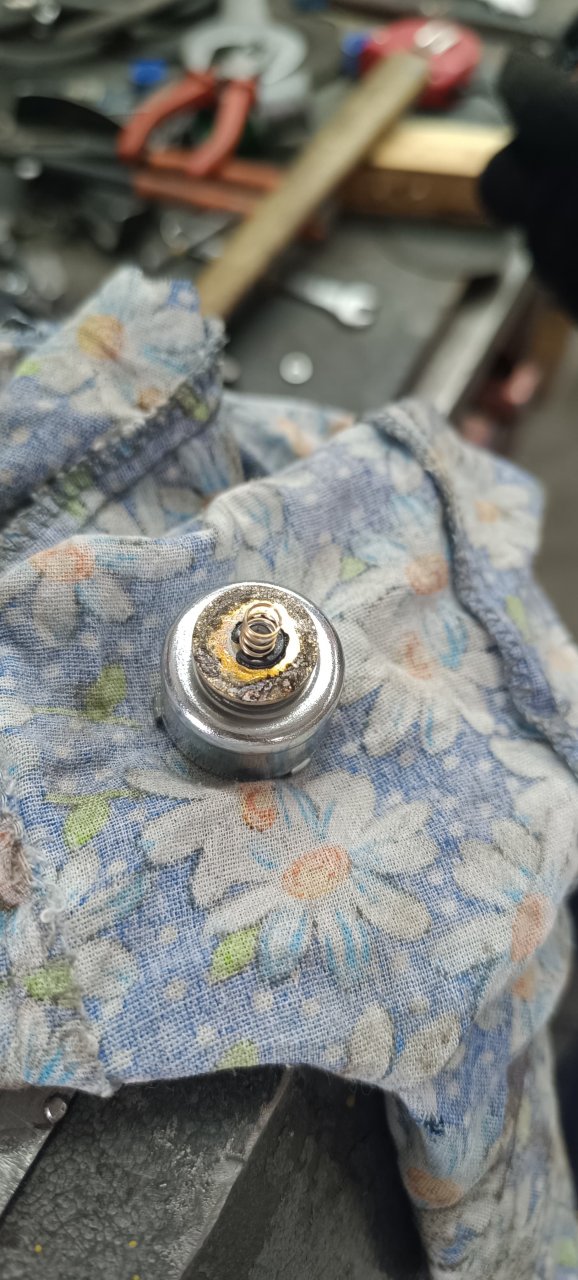

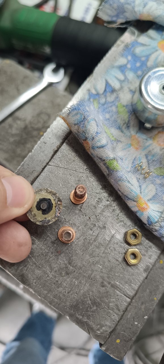

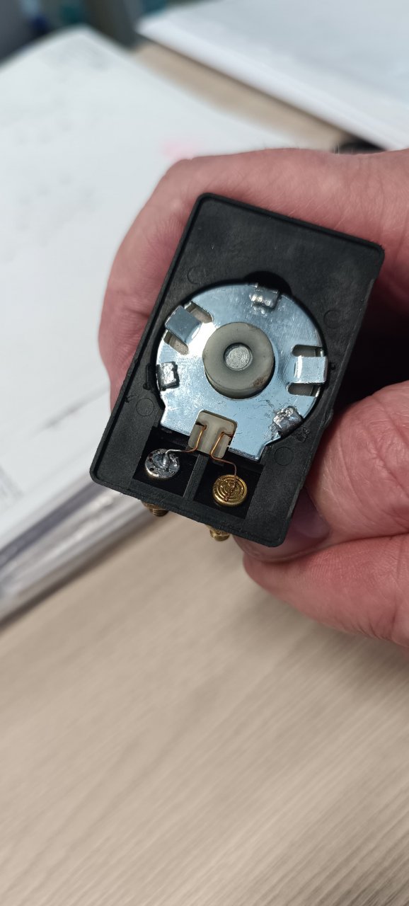

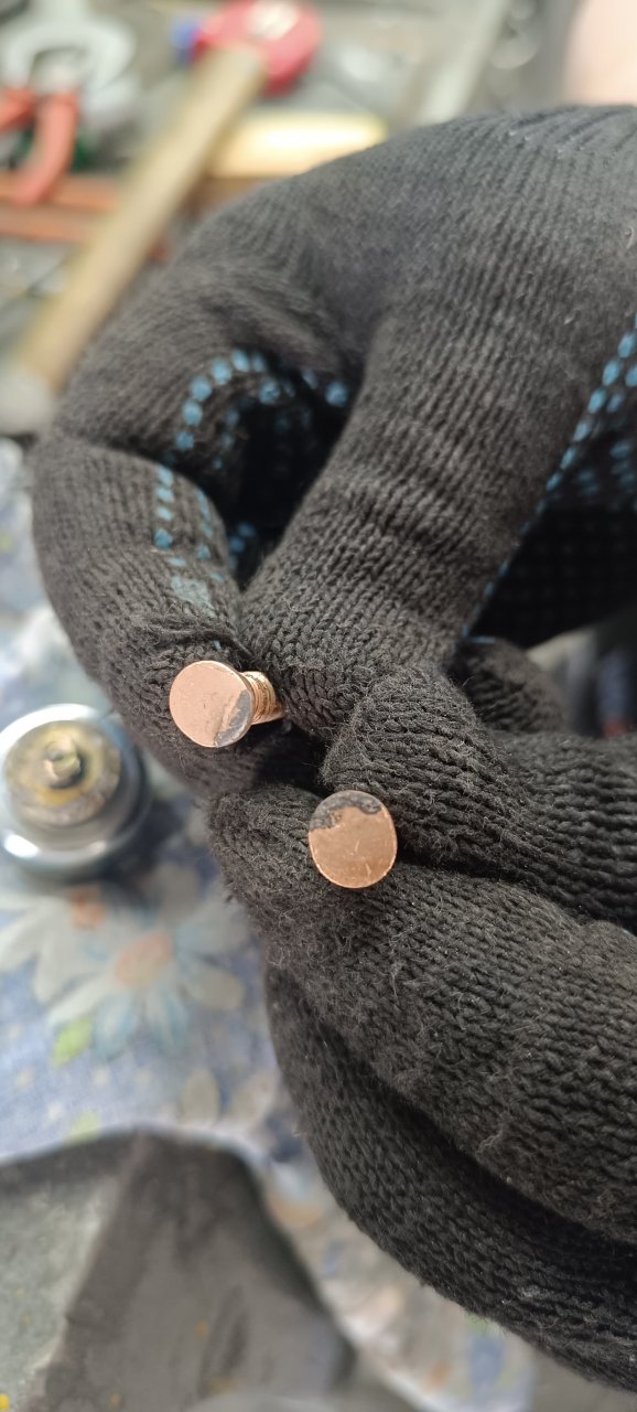

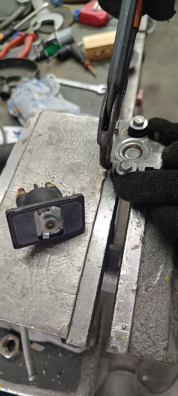

С 2017 года к работе стартера нареканий нет вообще. Но вот вчера приехал на лодочную поковыряться с лодкой, а мотор не завелся с ключа. В ходе диагностики выяснил что виновато реле стартера (у меня оригинал стоит). Причем выход из строя не совсем полный, а именно: реле срабатывает, замыкает силовые контакты, мультиметром силовая часть звонится, но под нагрузкой стартер не крутит, если напрямую замкнуть силовые контакты, то все работает. Подавал отдельный плюс на контакт управления (чтобы исключить схему пуска), та же история, стартер даже немного шевелится. В общем пришел к выводу, что точно реле стартера, наверное в нем подгорели пятаки.
В связи с этим вопрос: кто-то разбирал подобное реле, ремонтопригодно ли оно?

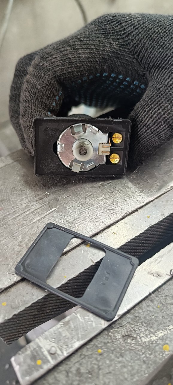

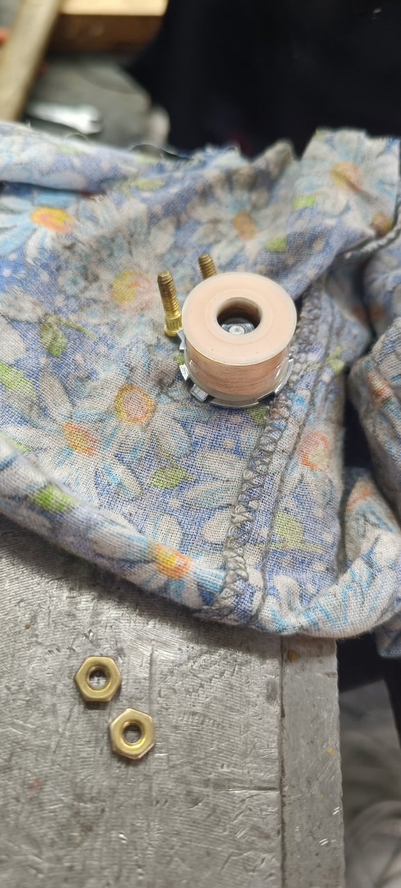

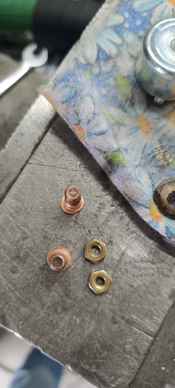

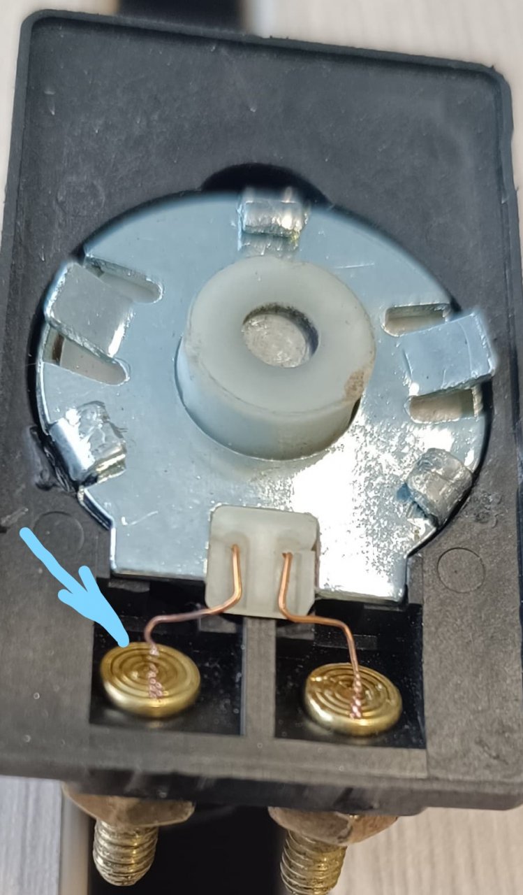

Заморочился с разборкой, вывод - ремонтопригодно. Есть нюанс, можно ненароком оторвать провод от контактных болтов катушки (держатся на контактной сварке).
В общем все разбирается не сложно, я даже лишнее разобрал. Сначала развальцовываются 4 уса крепящих основания к корпусу, затем вытаскиваются контакты обмотки (болты), потом извлекается обмотка. Я с дуру и ее развальцевал, это было лишнее. Пятаки действительно были подгоревшие, шлифанул их на 2000 наждачке. Все собрал, оторванный контакт удачно припаялся, фото ниже. В заключении, двоем разобрать реально в рамках похода, на коленках, но лучше в тисках.
Посмотреть вложение 262934Посмотреть вложение 262935Посмотреть вложение 262936Посмотреть вложение 262937Посмотреть вложение 262938Посмотреть вложение 262939Посмотреть вложение 262940Посмотреть вложение 262941Посмотреть вложение 262942

Короче не захотело реле отремонтированное работать, как будто не дотягивает до пятаков пластина (стартер не крутит, а так звонится). Купил за 1500 с озона аналог, поставил, все гуд. Родное реле подсказали как усовершенствовать мой "ремонт". Из тонкого паронита вырублю две шайбы и подложу под пятаки, проверю, брошу в запас.

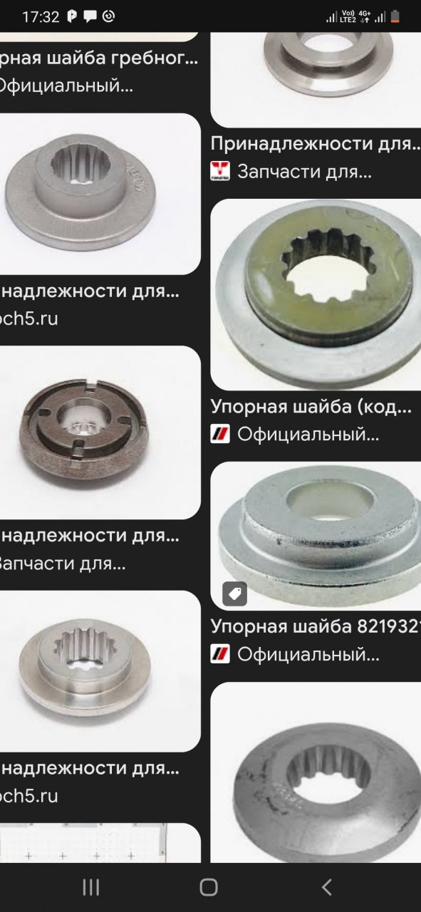

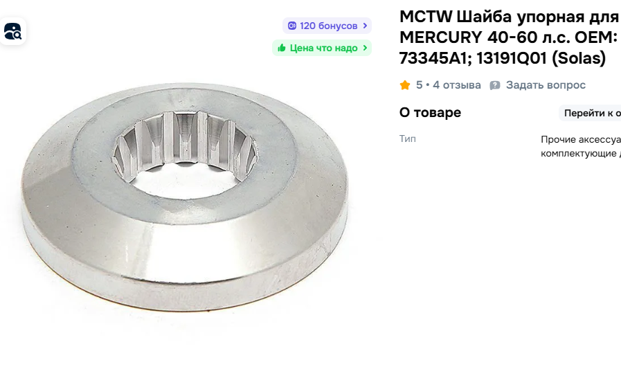

Друзья, подскажите, на нашем моторе такая упорная шайба под винт? По каталогу вроде она.

Нижняя, правая как у меня
Это поисковик ее так определяет.. упорная должна центрировать винт относительно вала. На тай нет центрирующего диаметра только конус. Чем эта шайба центрирует-ХЗ

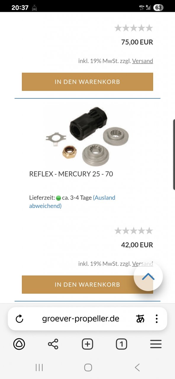

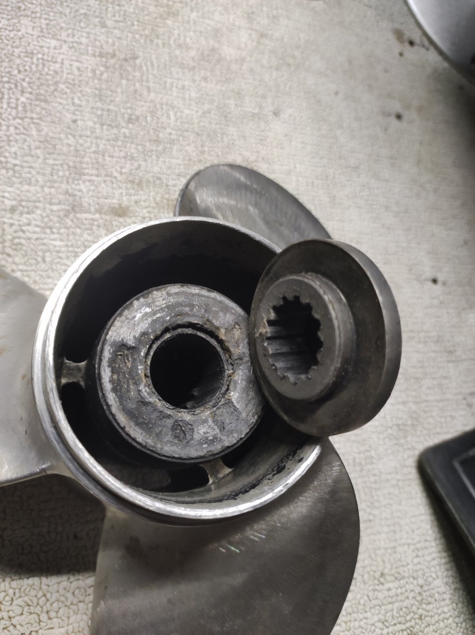

Как я понял за время поиска, какая шайба еще от винта зависит. 263934 Вот шайба на сколько я помню от винта BlackMax. И она не подходит для моего запасного винта что на фото. Заказал шайбу что выше на фото выкладывал, завтра приедет буду пробовать.

Вот таким комплектом BlackMax комплектуется. На моём винте втулка уже запресованна.
Блек макс комплектует винт таким комплектом ,втулка сменная, у меня в блек максе ,уже другая,коническая внутренняя посадка
