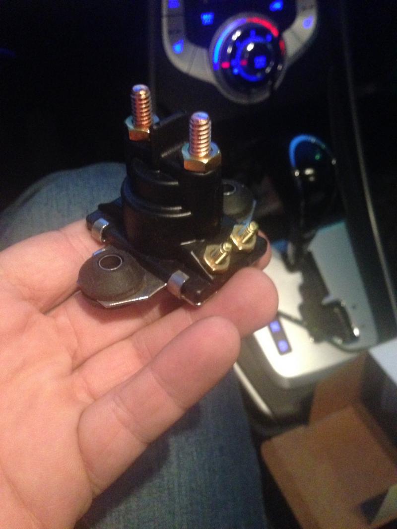

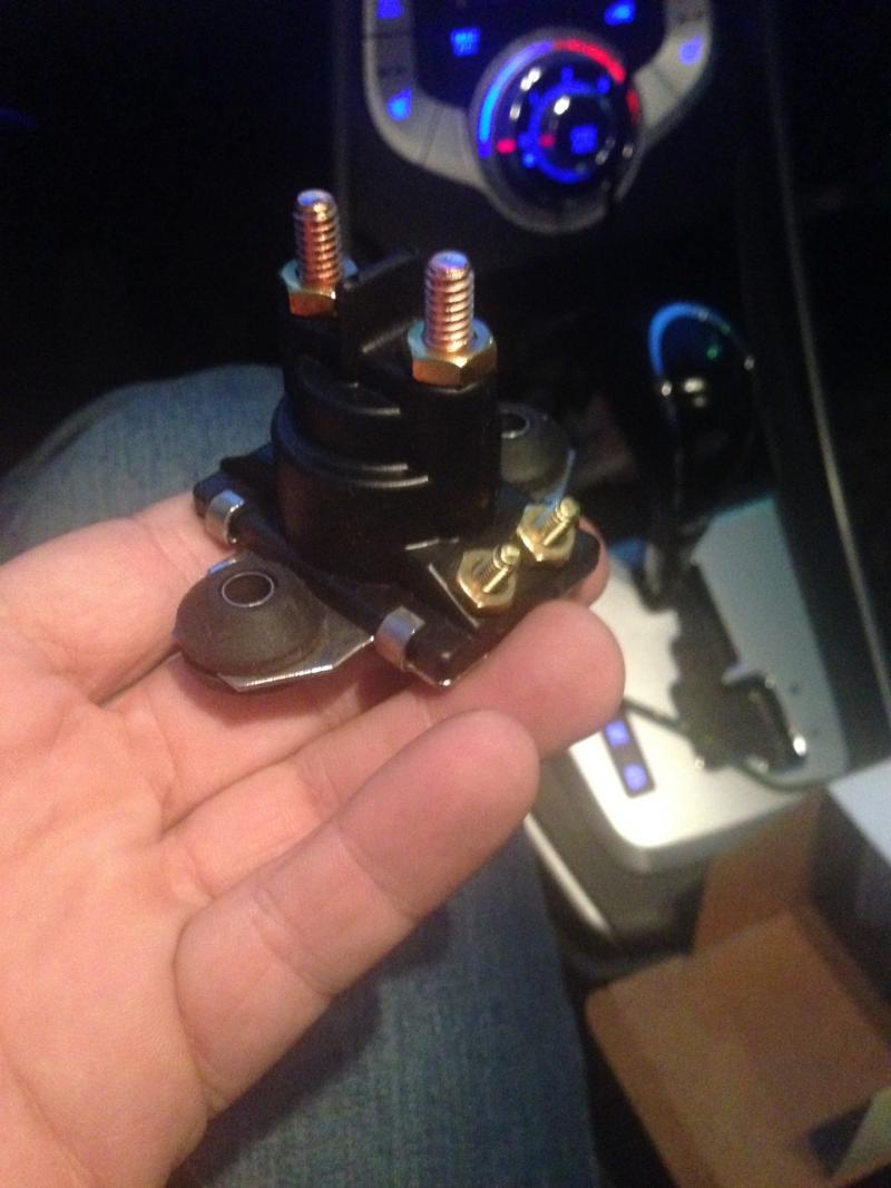

...реле стартера, то что за 250 рублей было, приказало долго жить. Благо шмыргалка стоит на моторе, отец дернул и завел (закоротить контакты силовые он не смог, ибо было не чем). Заехал в магазин, купил еще одно реле. Поставил. Нерабочее решил разобрать. ...
Продолжу про реле стартера от скутера. спалил их 3 штуки, последний разобрал. Механизм настолько убогий, что не удивлен его быстрым выходом из строя. Реле должно стоять только "силовыми" контактами вверх, поскольку тот не стандартный механизм по другому не будет работать. Короче гавно полное :mrgreen:, не покупайте дешевые реле от китайских производителей для скутеров, не ведитесь на низкую цену. Купил в итоге у диллера в москве. Стоимость 2085 рублей плюс доставка до ЕКБ 600 руб. Ждал неделю, ни капли не жалею. Единственное что не понравилось, по одной гайке на каждой шпильке, могли бы по 2 накрутить. А гайки не простые оказались, а дюймовые, хрен просто так найдешь
Вот фото реле:

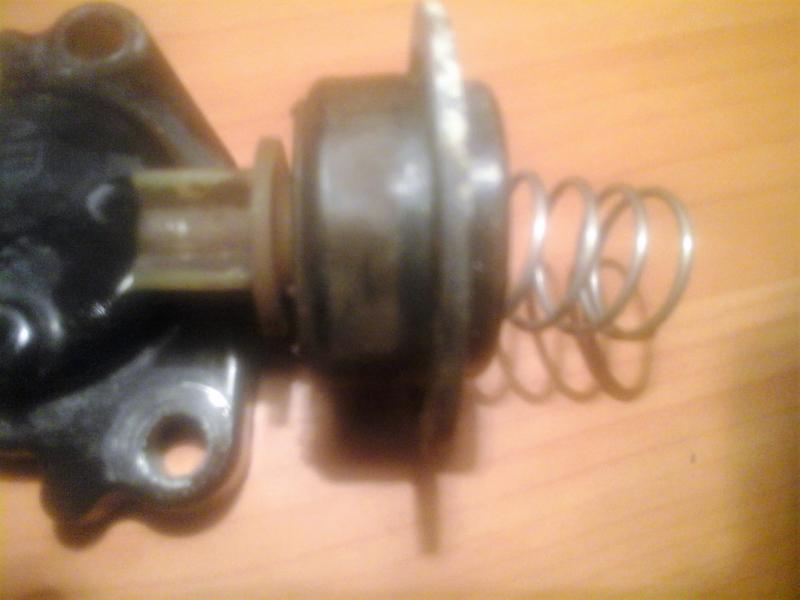

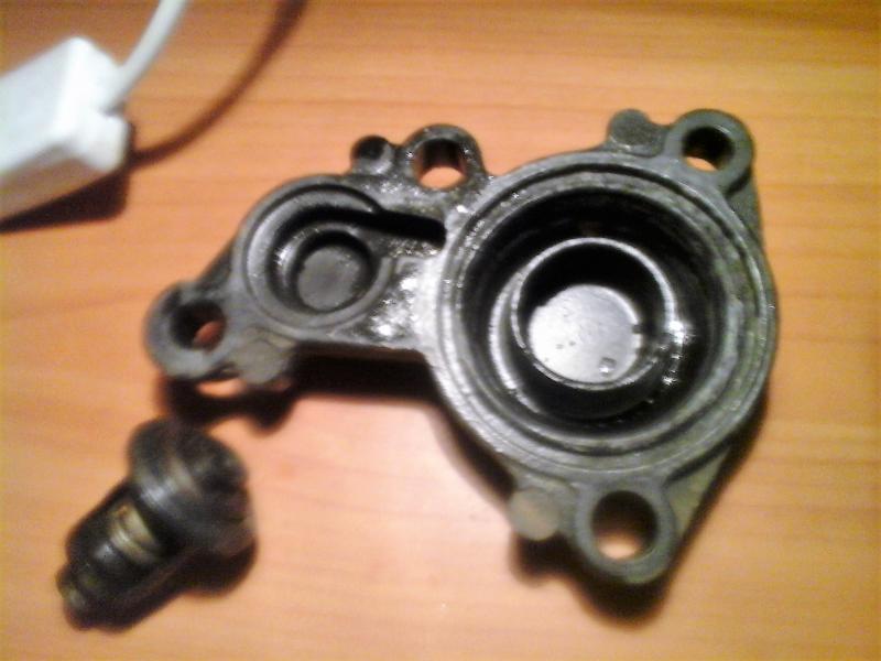

Снял термостат-завтра на работе почищу и проверю. Грязи не было.Рядом с термостатом какая-то резинка с пластмассовым штоком снизу и пружиной сверху
Ставится она в большое отверстие.Что это?
Уже понял.луха ранее объяснил в сообщениях
