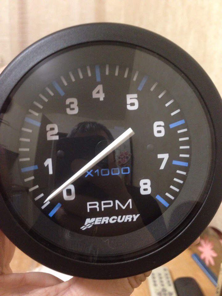

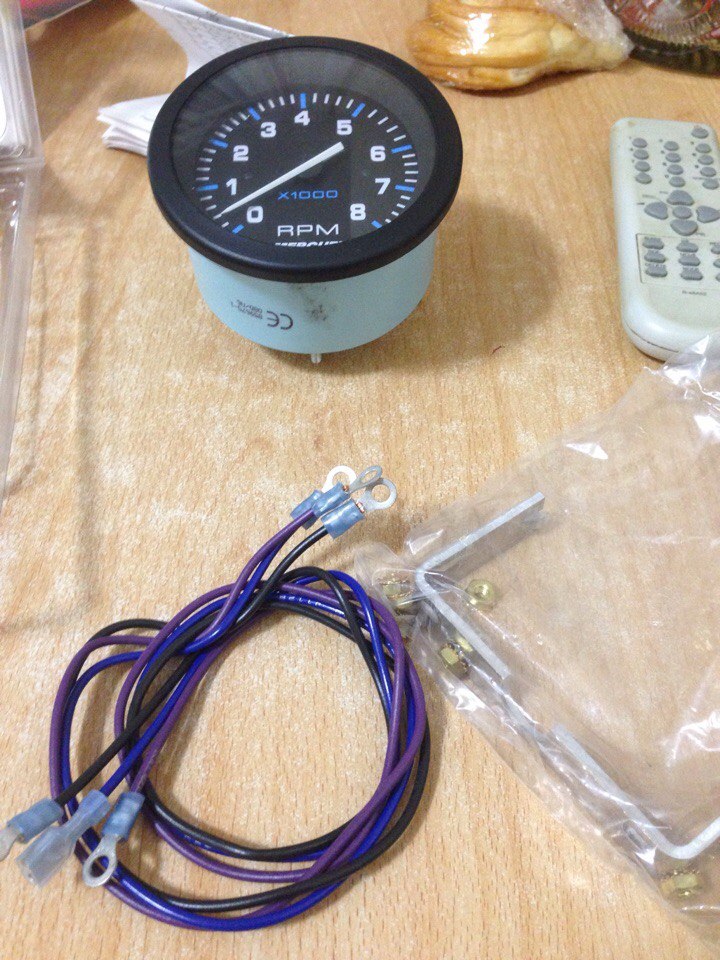

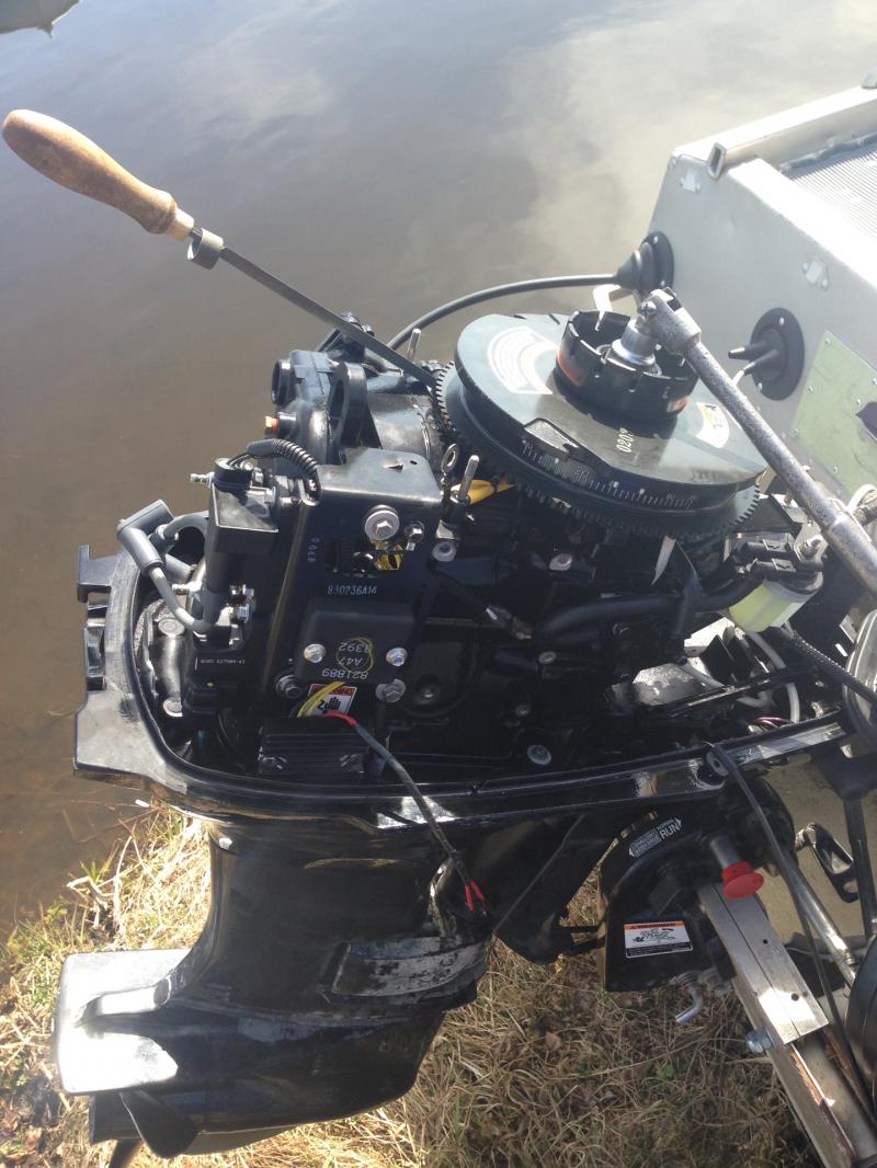

Пока лето не пришло, похвастаюсь своей обновкой чтоль!!
Долго метался между китайскими с моточасами типа Кус или Мореман и родным Меркури. Хотя какой он родной :) Меркури тахометры тоже не выпускают :D
Был еще вариант из Питера Ультрафлекс с моточасами, но б/у, зато за 2000 руб, но сделка не получилась, сам протормозился с банковскими переводами :unknown: , но оно наверное к лучшему!!
Мой экземпляр аж март месяц 2006 года выпущен. Вчера получил. Новый, достался мне без учета доставки за 3500 руб.
вот фото:
  • 131,5 КБ Просмотры: 1 084
  • 139,7 КБ Просмотры: 1 115
  • 169,7 КБ Просмотры: 1 077
  • 156,8 КБ Просмотры: 1 087
  • 189,3 КБ Просмотры: 1 073

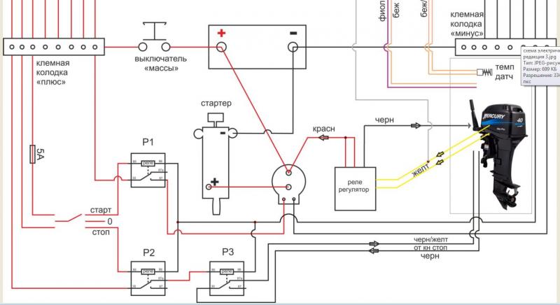

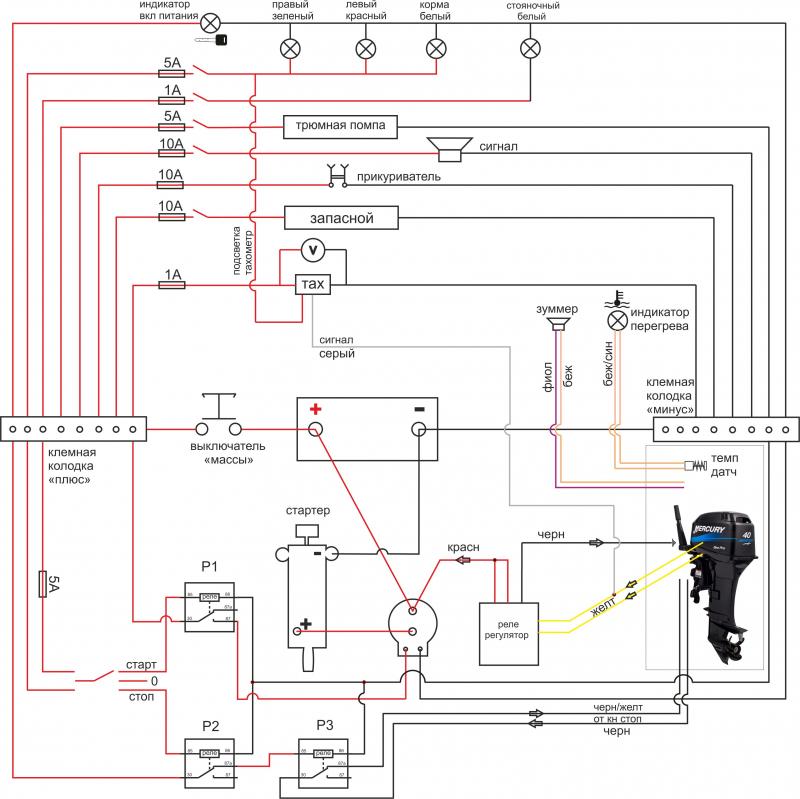

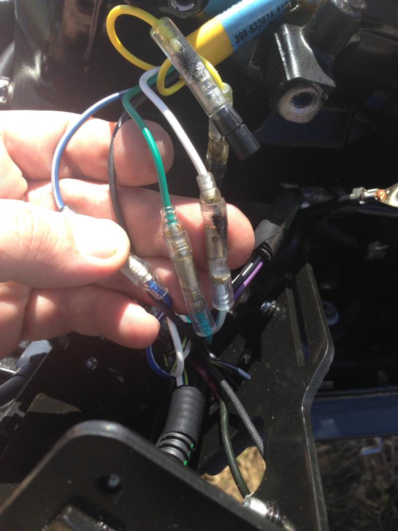

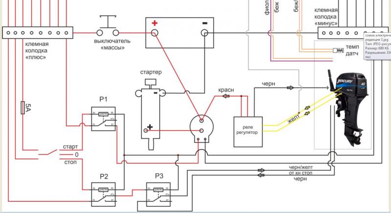

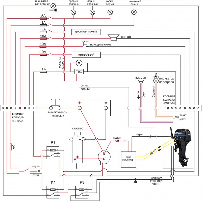

Идея такова: мой румпельный мотор переделан под дистанционное управление и на нем будет установлен электрический стартер, в тоже время ручной стартер никуда не делся и им можно в любой момент завести мотор. Требуется защитить мотор от несанкционированного пуска.
Для защиты от пуска электростартером планируется закрывать панель управления на ключ (есть идея спрятать/закрепить ее в бардачок пятой казанки), для ручного пуска придумал несложную схему из двух пятиконтактных реле с нормально замкнутыми контактами. От замка зажигания отказался почитав форумы. Вместо него имею фирменный выключатель Шнайдер Электрик на три положения (пустое центральное положение, левое и правое с пружинным возвратом в центр, контакты нормально открытые).
Смысл моей схемы следующий: пока лодка стоит на причале, у нее отключено питание по плюсу, в "реле 3" замкнуты контакты "30" и "87а" к которым подходят провода от штатной кнопки "стоп" (кнопка стоп и чека безопасности находилась на румпеле, который снят) черный и черный с желтым, поэтому мотор со шмыргалки не завести.
Подаем питание включив главный переключатель "массы": на "реле 2" через контакты "30" и "87а" подается плюс на управление "реле 3", размыкаются контакты "стоповой цепи", тем самым снимая блокировку заводки. Простым языком: сел в лодку, включил "массу" - мотор можно заводить, иначе фигвам!
Глушение двигателя: замыкая контакты кнопки стоп - подаем напряжение на катушку "реле 2", контакты "30" и "87а" размыкаются, снимая возбуждение с обмотки катушки "реле 3", приводя "силовые" контакты "реле 3" в нормально замкнутое положение. Мотор глохнет, кнопку отпускаем. Схема возвращается в состояние "мотор готов к запуску" :)
Специально расписал все подробно, не все разбираются в вопросе, но может кому понравится идея и пригодится. Электростартерами и Ямахи дооборудуются например.
Хотел бы послушать критику. А именно на сколько долго способно простое пятиконтактное реле оставаться "включеным"?

timontiy сказал(а):
Идея такова: ... Требуется защитить мотор от несанкционированного пуска.
как всегда бывает, запарился, или принял чуток на грудь - и давай "тренироваться" со шмыргалкой, пока по лбу себя не хлопнешь - ёбс ту дей! массу надо включить. Ну или АКБ разрядился в ноль, а надо домой ехать, а реле замкнуто и не заведешь вообще? Ну на крайний случай - обрыв плюса от вибрации (перетерся) или замкнул на пути к реле - опять не запустить, да даже на ходу может заглохнуть - ищи потом на течении. Или еще, от сырости релюха прикипела - опять "стоп" не отключить. Если подумать, то еще несколько причин можно придумать, что бы не ставить реле в цепь кнопки "стоп". Преимущество, я так понимаю, одно - типа противоугонка. Но кто угоняет - тот найдет способ завести и такой мотор, просто вырвет все нужные провода с движка.. Уж если хочешь, чтоб с ручного не могли завести - сними всю приблуду с маховика и положи подальше в рундучок под замок. В аварийной ситуации - достанешь - 3 болта закрутил, завел и поехал, и никакого геммора. Ну или же простой механический выключатель в одной цепи с этой кнопкой - куда угодно "под ключ" спрятал, включил массу и переключил выключатель - мотор готов к пуску, обратно переключил - уже не заведешь, даже со включенной массой. А на панель выведена все та же кнопка, с которой этот мотор выключать, за одно же и отвлекающее действие оказывает. Решать в принципе тебе, это так - мысли-скакуны.

Смотри, Тима, если поставить секретный переключатель, то внешне всё будет выглядеть "как у всех": масса, ключ, кнопка "стоп". Захотят угнать, допустим, и в ручную помаслают, массу включат и АКБ посадят стартером, а мотор типа мертвый, останется только на веслах... Главное провода под колпаком без клем выполнить "напрямую", что бы всё выглядело без разрыва проводов. И конструкция проще, и ввести в заблуждение угонщиков можно.
timontiy
01.08.2016
372
99
Екатеринбург
Тимофей
Mercury ME 40M Sea Pro
Максим, спасибо за мнение! Про "секретный переключатель" мысль не нова, думал про него, реализация вообще проблем не представляет. Ключ включения массы планируется убирать из лодки на время стоянки/отсутствия на лодочной станции. Подумаю еще над этой темой. Цель всего этого не столько защитится от угона (кому надо тот угонит), сколько сделать защиту от дурака. Пока мысли гоняю в голове, как панель управления исполнить, хочется некоторой эстетики. У меня кнопки и переключатели уже закуплены, все они в одном форм-факторе и дизайне. Может вообще не надо никаких секреток? Может замок зажигания от какого-нибудь УАЗика врезать в панель? У кого как сделано в общих чертах? Кто-то ведь читает еще эту тему.

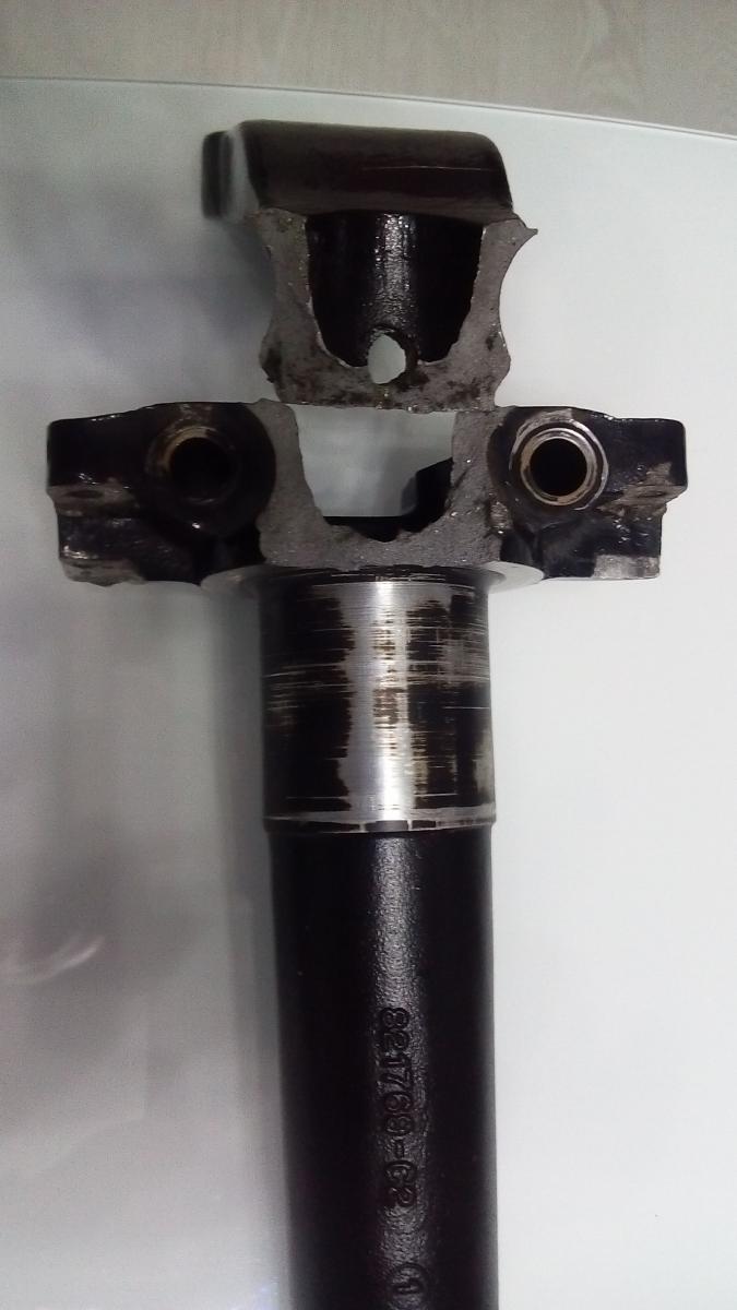

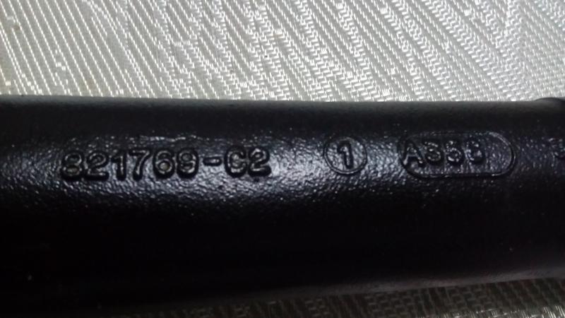

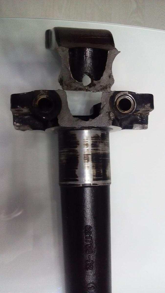

К сообщениям #69-77:

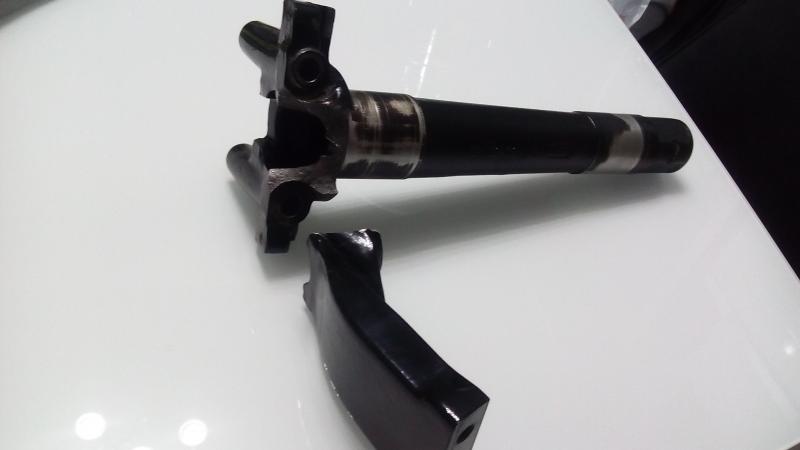

Разобрал, отвез рычаг поворота к сварщику, тот сказал из магниева сплава не вариться, Кто что подскажет, где подобную выискать. Развалы от меня далеко (Н.Новгород, Киров, Кострома все в 300км), может в инете кто поможет.
11 305
4 979
Срезать в плоскость,изготовить новый кронштейн и на два болта......
АлександрS
28.03.2017
Мантурово
Прогресс 4
Меркури40М
И я так хотел.

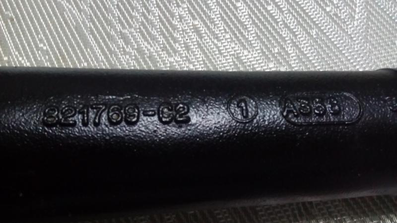

Нашел из чего сделано: В США - А356, это у нас АК7пч. Спец по алюминию сказал с присадкой 4043 сделаю сварку (можно АК5, АК7), там алюминий 92,7%, кремний 7%, магний до 0,3, остальное по минимуму Fe,Ti,Zn и др.
Завтра выеду, доверюсь сварке (погода офигела, минус 10 давило, лед понесло, плюс 3м подняло, теперь метровку скинуло, есть время, гусь летает то на юг, то сегодня опять подтянулся. Мы теперь ориентируемся на девченок: сняли колготки - значит завтра тепло , пора подтягиваться)
11 305
4 979
Выгни из нержи кронштейн,или уголок и профиля кусок......

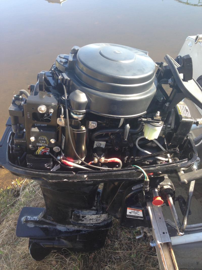

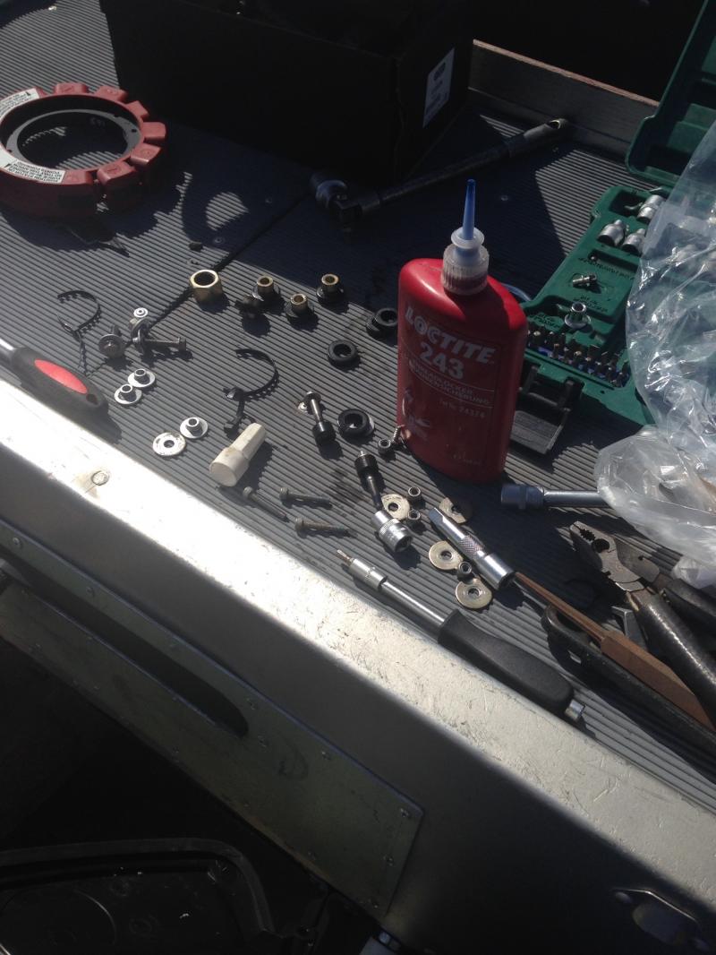

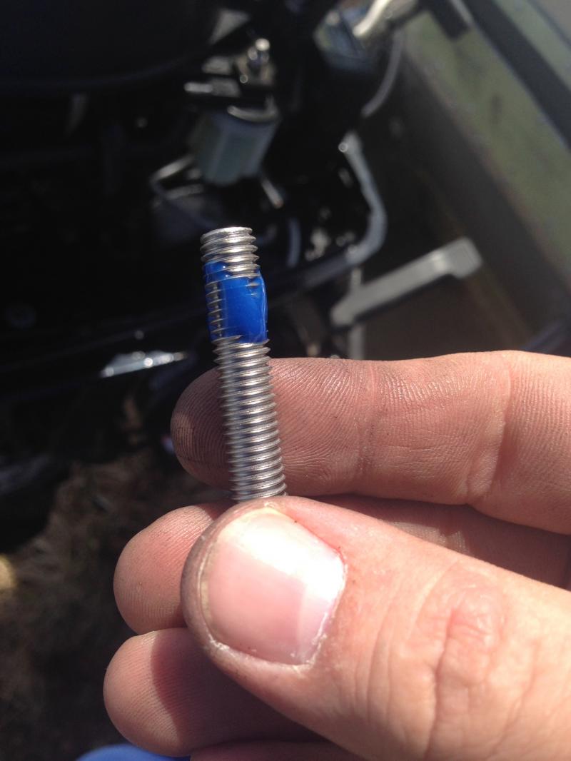

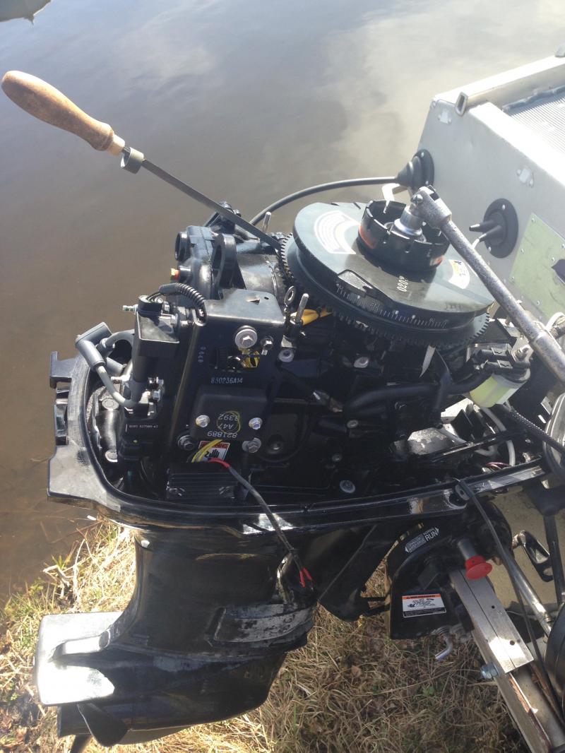

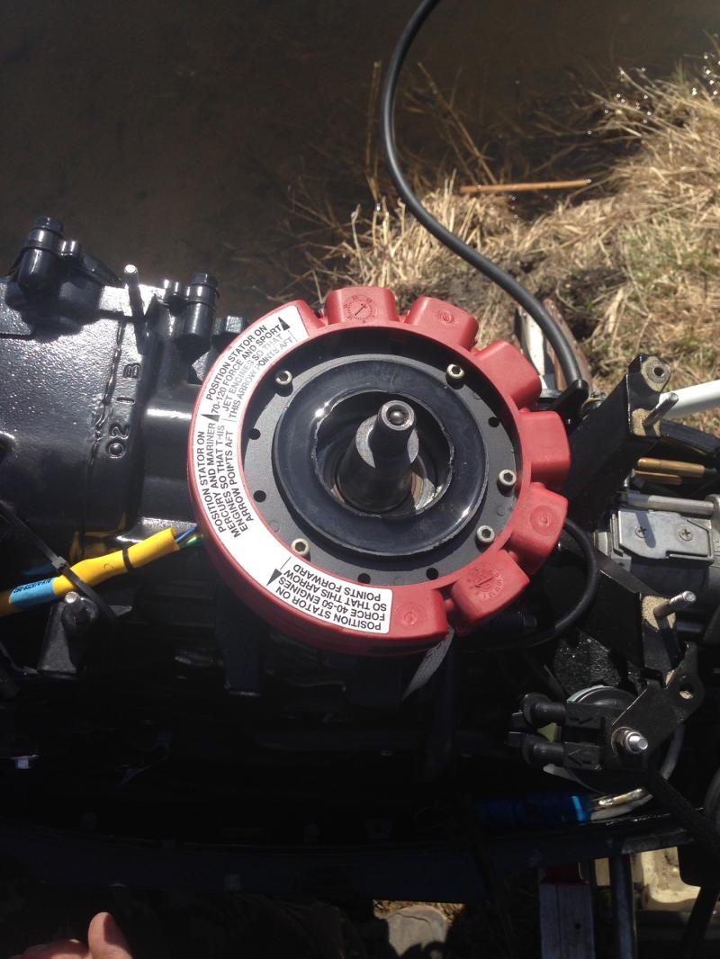

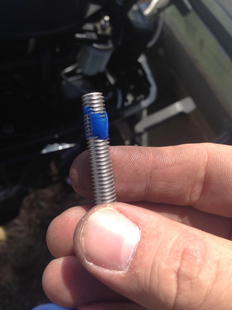

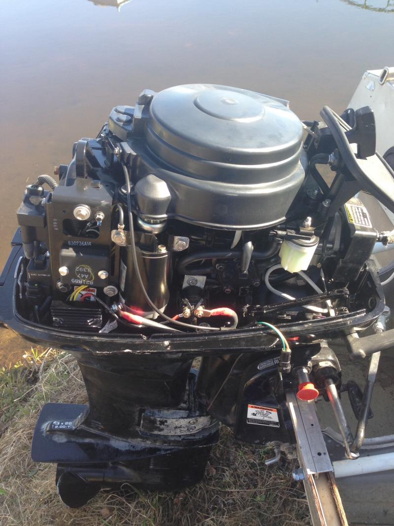

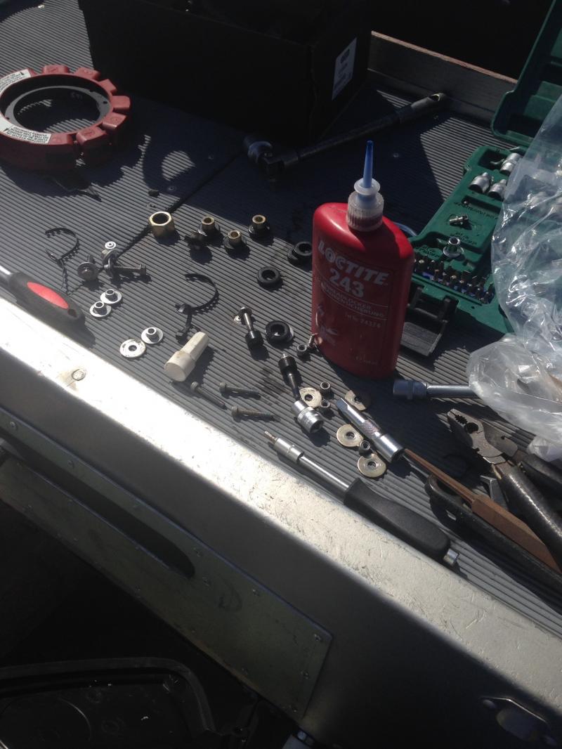

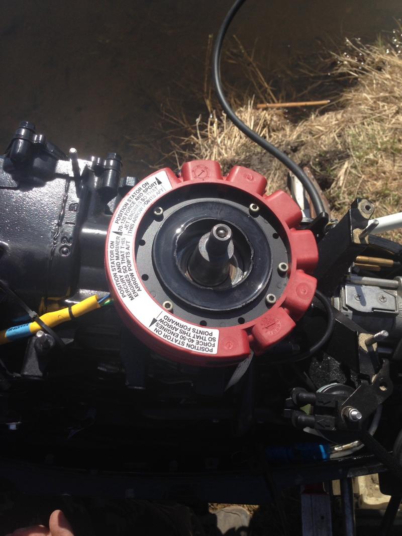

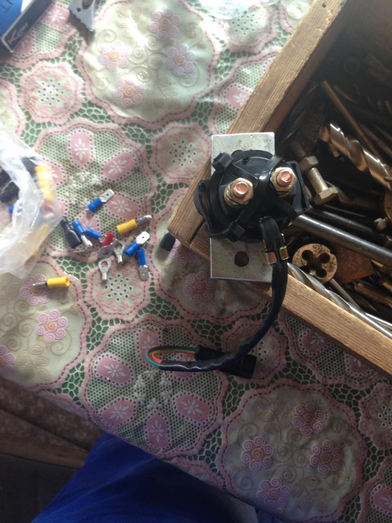

# установка стартера на Mercury ME 40 M Sea Pro
Вчера был теплый день у нас. Наконец добрался до лодки с мотором. Снял маховик, снятие больших затруднений не вызвало, гайка маховика (под ключ на 24) с хорошим усилием открутилась, маховик съемником снялся тоже без проблем, силами руки. Единственное нужно было зафиксировать маховик, сделал так (колхоз конечно :) ):
Но там отверстие как раз под напильник оказалось.
Заменил статор на более мощный, подключил к нему регулятор, изготовленный одним из участников форума для меня. Провод синий с белой полосой теперь лишний, его заглушил:
Собрал все обратно, болты посадил на локтайт:

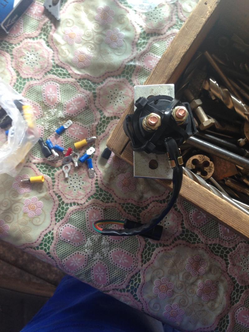

Прикрутил реле стартера от скутера! Вообще колхоз получился, но проще в голову вариант не пришел, кроме как просверлить в аллюминевой пластине крепежные отверстия, и притянуть реле хомутами-стяжками :D :D
Установил стартер, болты купил нержавеющие. Обжал провода. Вывел на кнопку пуск/стоп, с остальной схемой пока заморачиваться не стал, не хватило времени.
Естественно скинули лодку на воду, благо в полуметре от воды она стояла. Стартер крутит, все заводится!! Урраа, все работает! Отец остался доволен! Не будет теперь мотор пинаться, отбивать ему руку.
Замерил на клемах напряжение. На холостых от 13,5 В до 14,7 В скачет, при повышении оборотов скачки уменьшаются, напряжение стабилизируется до 14,5 В. Но эти замеры без нагрузки, лампочки и другое оборудование пока не куплено и, соответственно не установлено.
На разборку и сборку ушло пару часов не торопясь. Но вот на манипуляции с проводами весь день, муторное дело прокладывать и обжимать провода.
Затраты:
10000 руб - стартер
5500 руб - регулятор
250 руб - реле стартера от мототехники
6000 руб - статор (б/у)
1250 руб - ну и остальное по мелочи болты, клеммы, провода, съемник
Все это фирменное, Меркурьевское если брать, то около 70000 руб в прошлом году мне озвучивали.

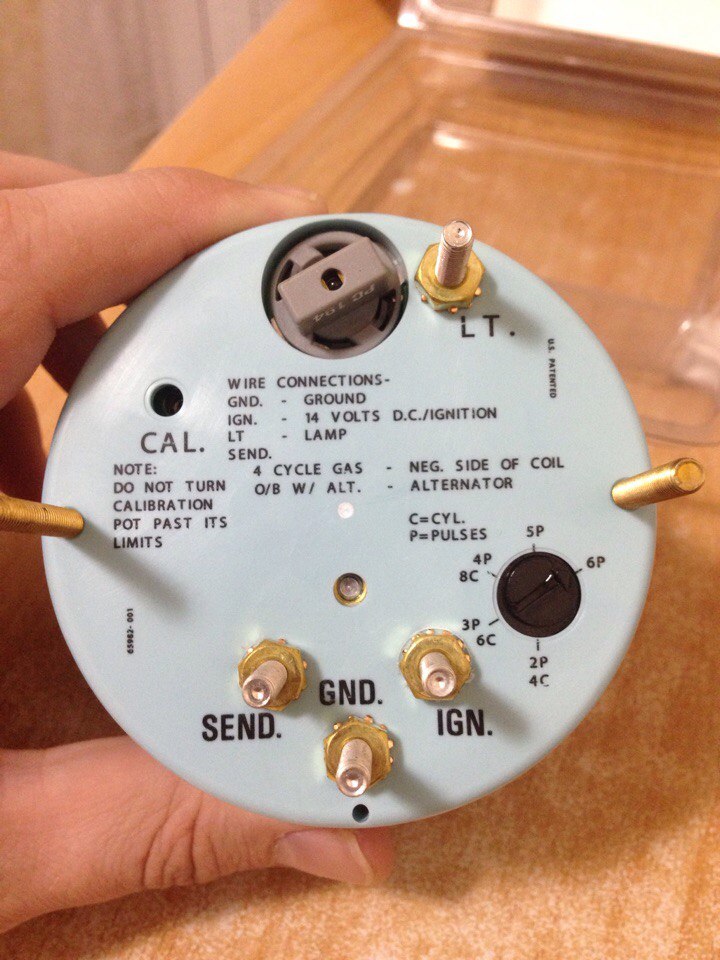

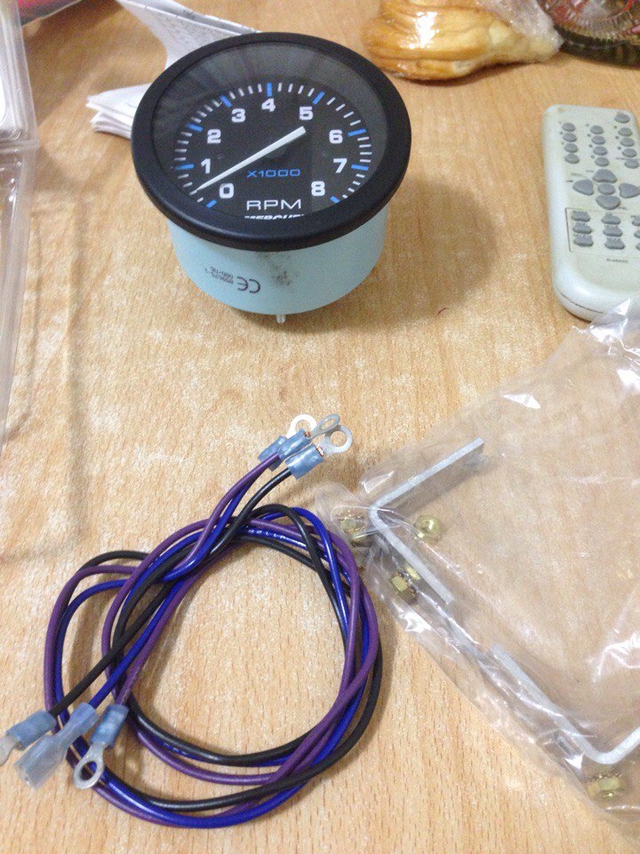

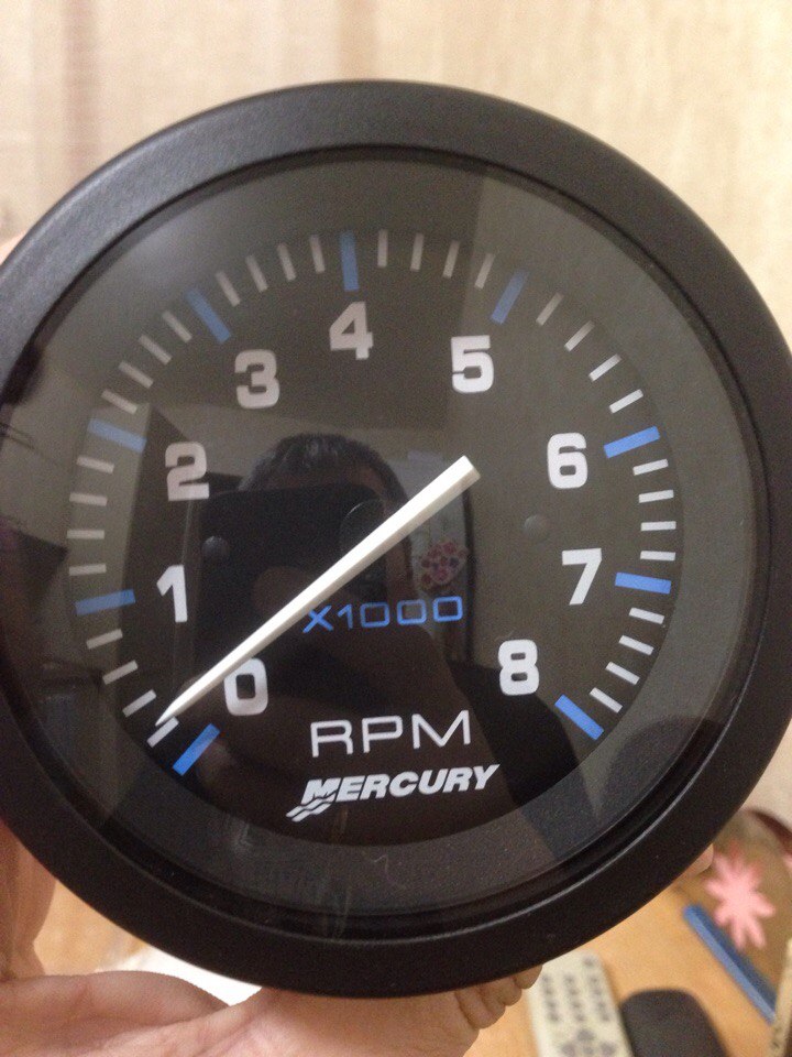

У тебя тахометр есть?
Если нет, то могу предложить тахометр фирмы "фариа", для мерков. Свой. Себе решил купить другой.
