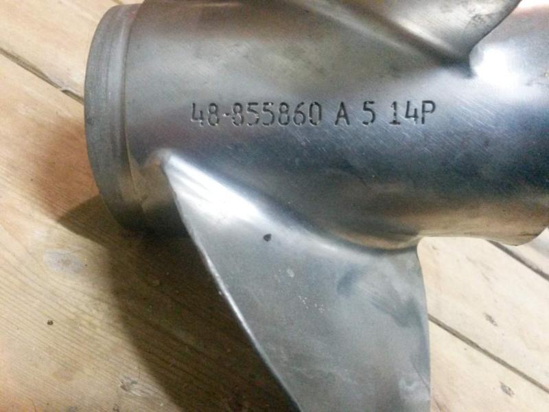

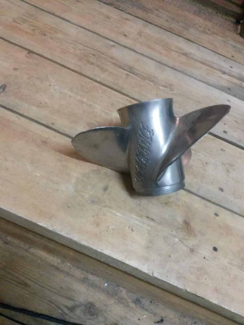

Планирую его установку на Прогресс-4. И помогите с расшифровкой обозначения на винте.

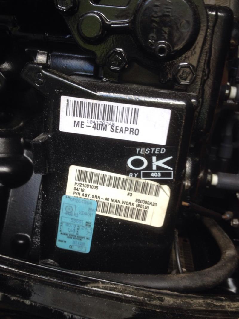

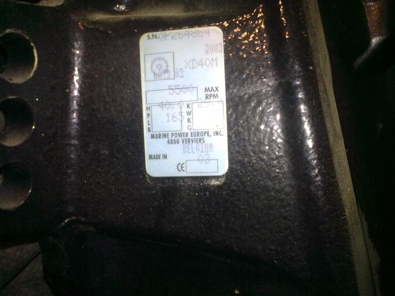

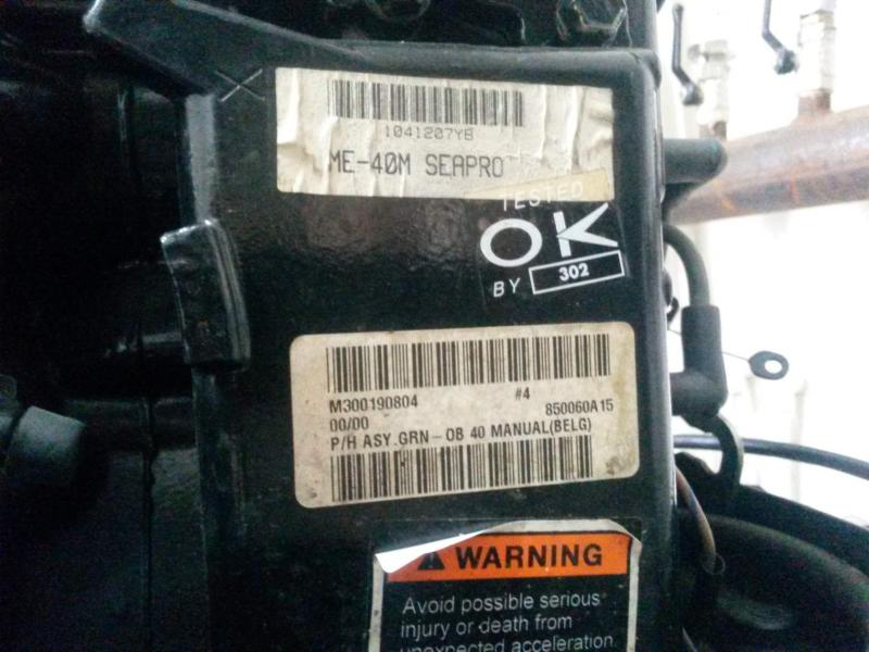

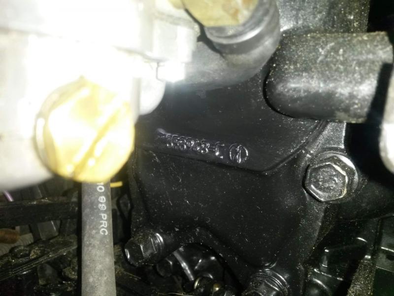

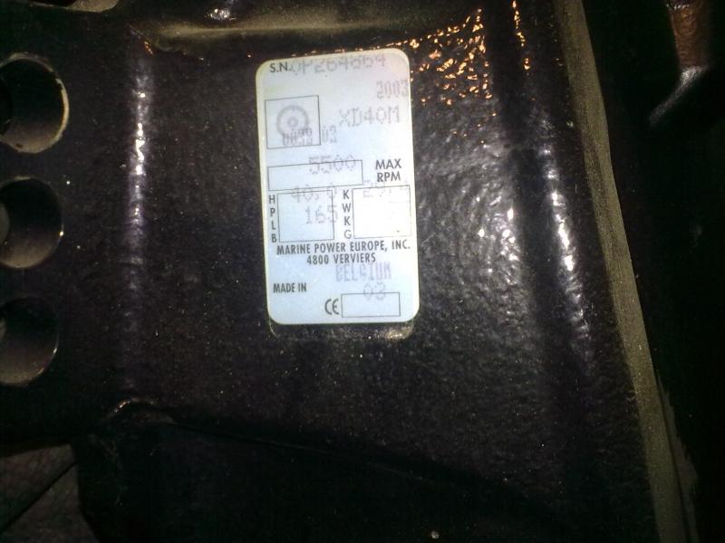

Макс, ты спрашивал: вот местонахождение номера под колпаком. Сверху кстати, должен за крышкой находиться термостат, но у нас его вроде как нет.
вот номер на струбцине:

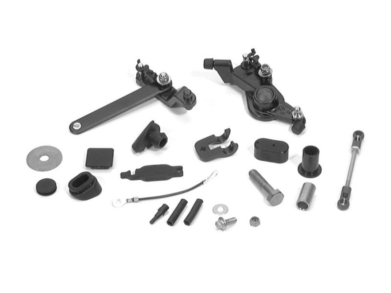

вот собственно сам набор для дооборудования мотора под дистанционное управление (его каталожный номер 826557A1, но цена не гуманная вообще. Знал бы тогда размеры, на коленке подобное бы собрал):

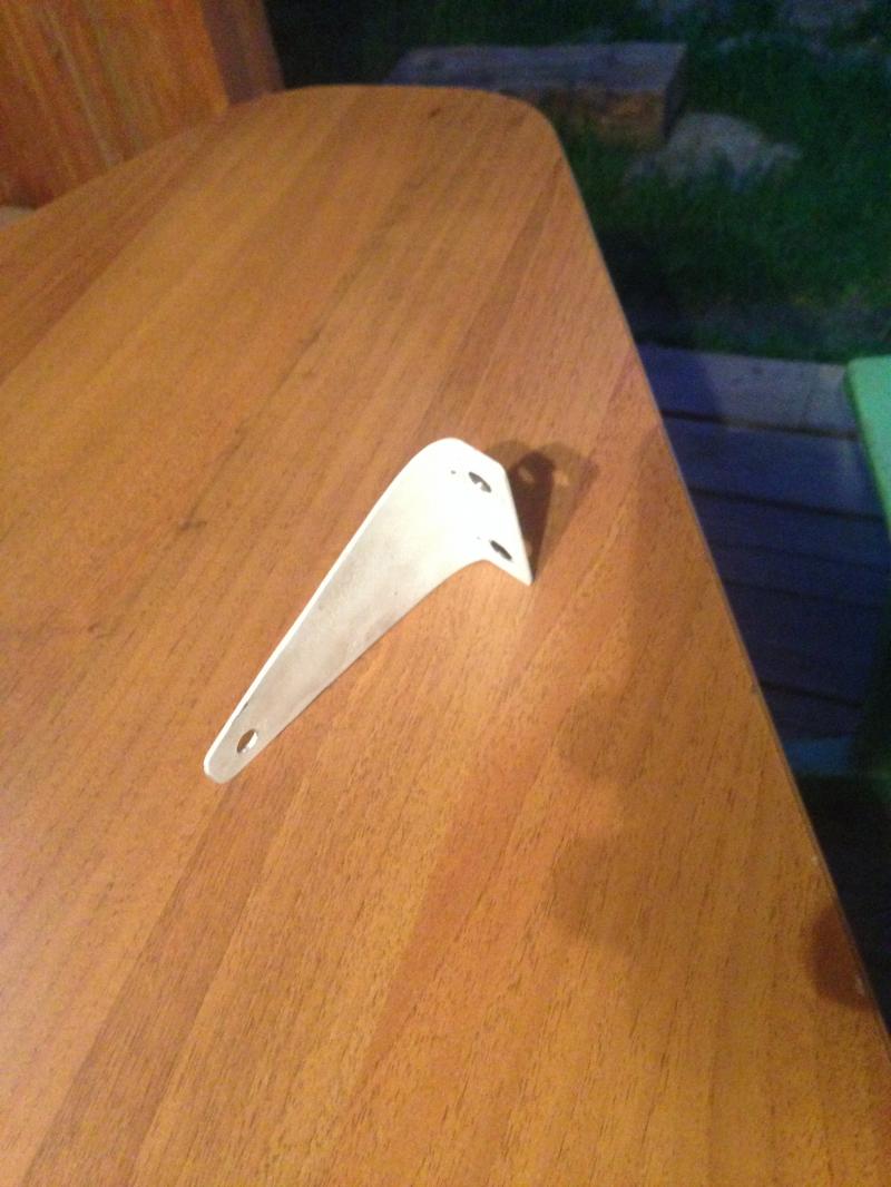

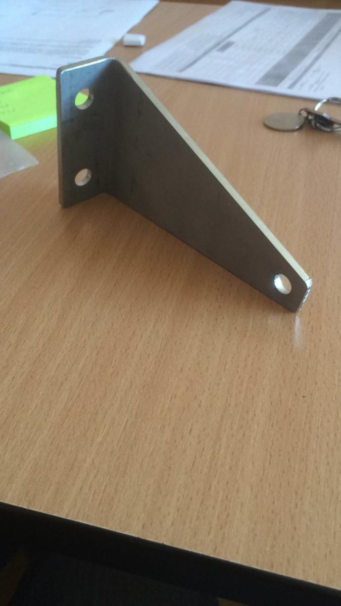

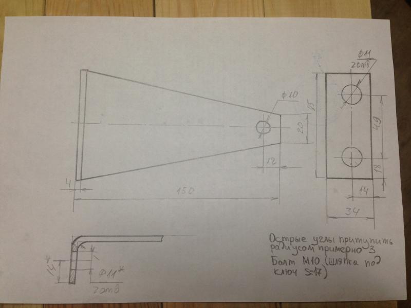

Рулевой кронштейн:
от балды на даче из пластины выгнул, просверлил отверстия (знал посадочные), получилось это:
На следующий день прикрутил к мотору, вставил рулевую тягу (купил в магазине регулируемую), все подошло.
Вот размеры рулевого кронштейна Меркури 40:
друг на заводе из нержавейки изготовил на следующий день:

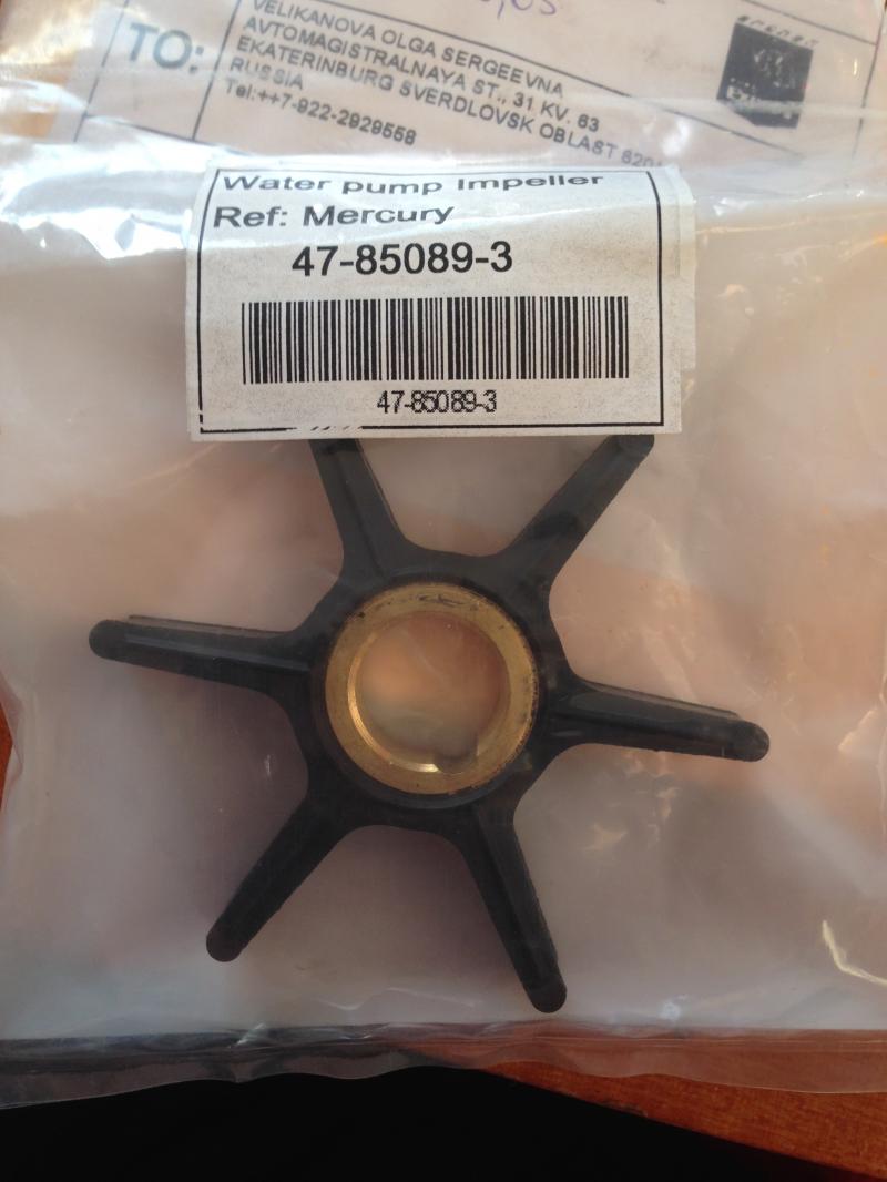

Крыльчатка помпы:
каталожный номер 47-8508910
вот эту заказывал с али, чтобы лежала в запасе. Требует доработки полукруглым надфилем, родной сухарь чуть шире.

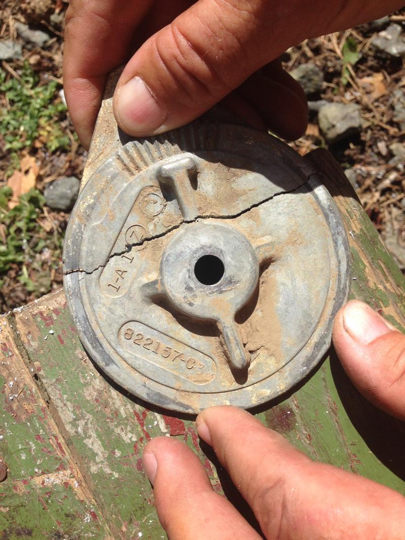

Ломал летом триммер, вот тема по восстановлению topic10678.html
хотя можно было бы проще сделать, сейчас понимаю.
не смогу, так как пока сам читаю теорию и пытаюсь понять. Единственное что понял, шаг 14 и винт из нержавейки, дорогой и возможно хороший.
На Казанке 5М под этим мотором показало скорость 42 км/ч по GPS. Думаю мотор приподнять выше на пару сантиметров. Что на моем винте написано не скажу.

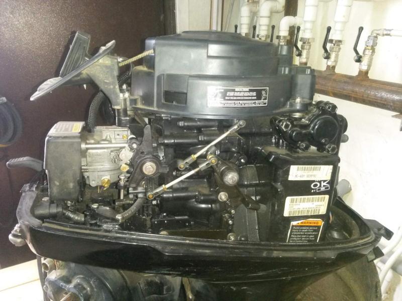

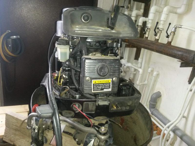

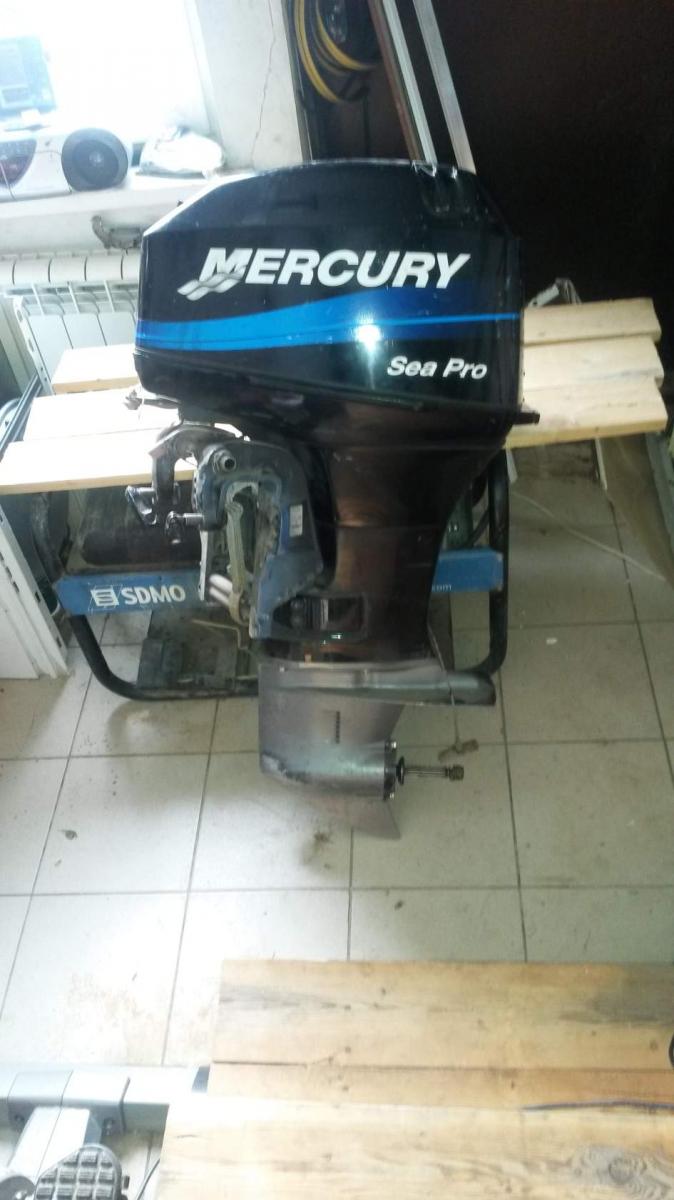

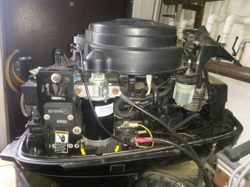

Вот он - мой моторчик.

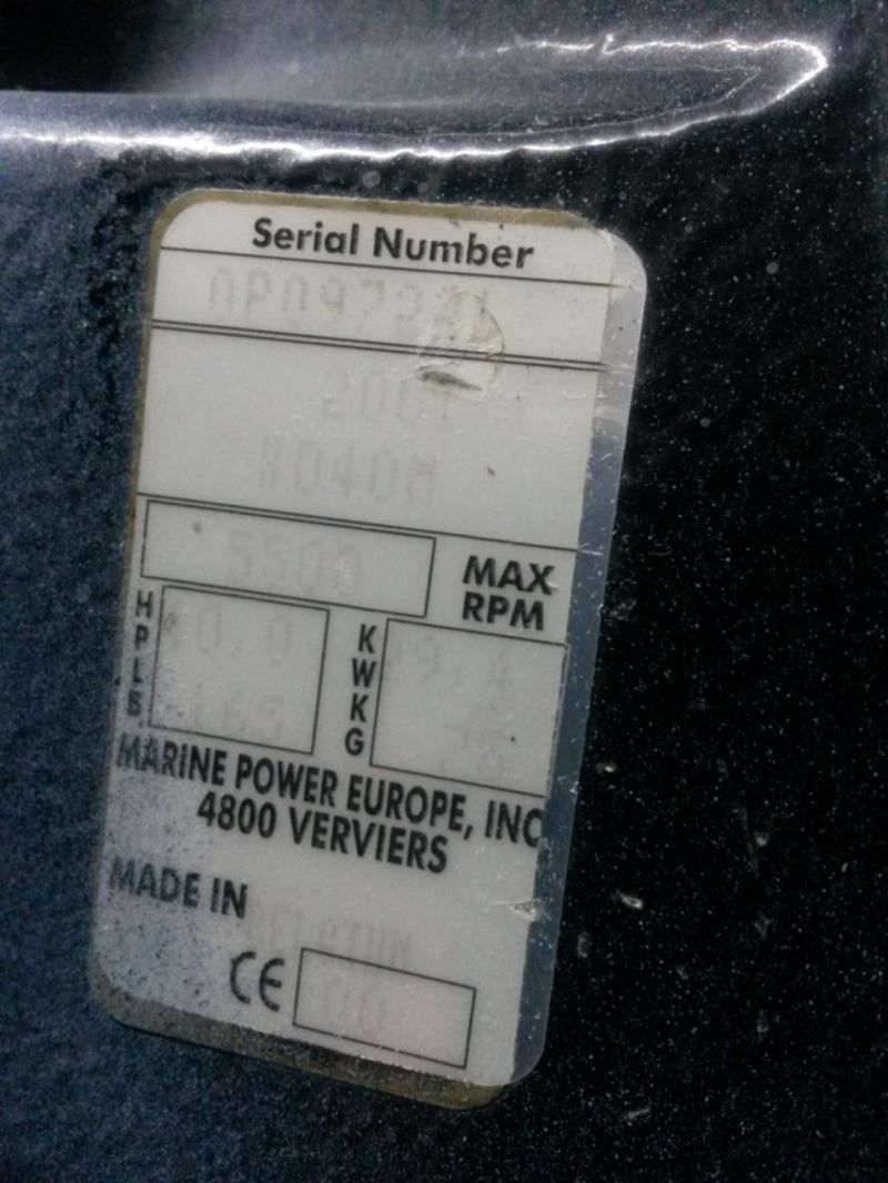

Как видно табличка на струбцине выцвела, а под колпаом ее нет. и в документах записан номер из-под карбюратора на воздушном коллекторе. Зарегистрируют нет мотор по нему?

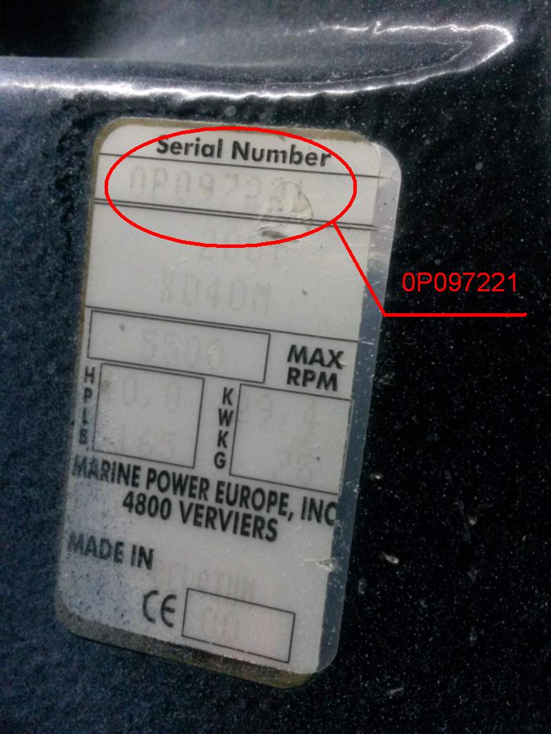

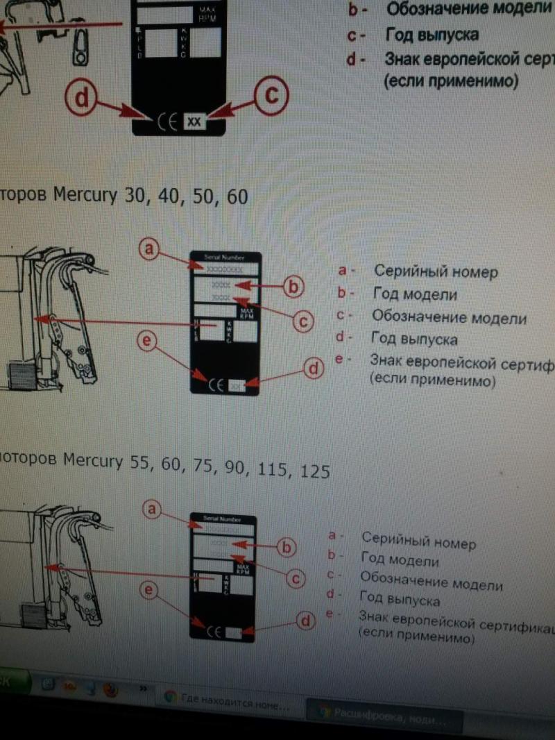

ну если в документах указанно, и он на учете стоял с этими данными, то почему нет? зарегистрируют! но это номер запчасти! :hahaha: серийный номер 0P097221 если правильно рассмотрел, и год выпуска 2001 (хотя это и не так важно)

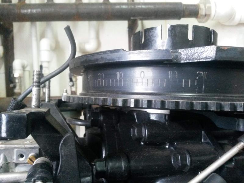

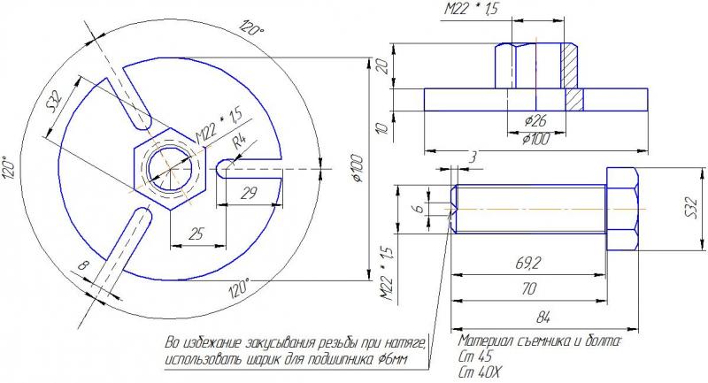

а у тебя нет фото маховика сверху? весной снимать собираюсь, хочу понять подойдет ли мой съемник для этого? шесть там винтов сверху или восемь? а то у ребят с 402 моторами из соседней ветки не подошло.

timontiy сказал(а):
а вот это то чей номер тогда?
Этот номер видно только при очень хорошем освещении и под определенным углом. И то, чтоб его увидеть, я оттирал (полировал) верхнюю защитную пленку. Этим предыдущие хозяева себя, видимо не утруждали. Вот и записали в судовой билет номер блока, как им показалось. Если внимательно приглядеться, видно, что струбцина забрызгана синей краской, видимо лодку красили неснимая мотора, и табличку забрызгали. Но я и номер блока нашел где выбит, только там его еще сложнее рассмотреть. мелкие буквы, совсем неудобное место.
фото нет. Но если очень нужно, могу скинуть "дергалку" и сфотать, пока мотор дома в котельной.

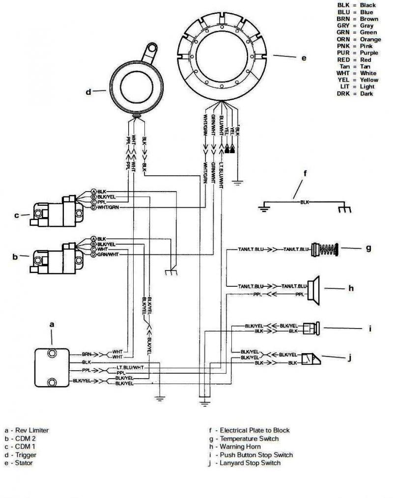

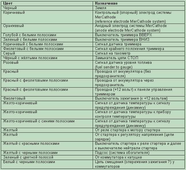

Вот полезная информация, думаю. Цвет проводов мотора.
timontiy
01.08.2016
372
99
Екатеринбург
Тимофей
Mercury ME 40M Sea Pro
Учти что цвета проводов "желто коричневый" - это есть бежевый. картинка эта попадалась, пусть тут висит! :good:

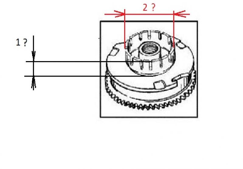

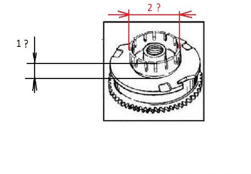

если есть возможность, и не сложно, то скинь, сфоткай. заодно померь вот эти размеры:
1) см. рисунок
2) см. рисунок
3) глубина самого "колодца"
4) чтобы закрепить съемник, нужно знать расстояния от центра до винтов или отверстий (примерно хотя бы), они, я полагаю, находятся внутри этой "коронки"
5) съемная ли эта коронка? логика конечно подсказывает что съемная должна быть, но все же!?
заранее благодарю!

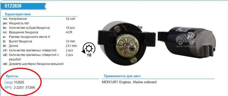

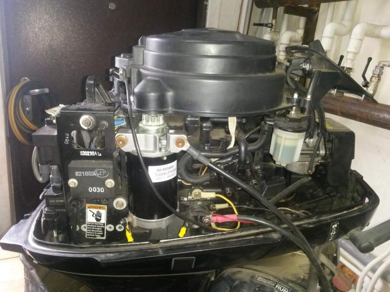

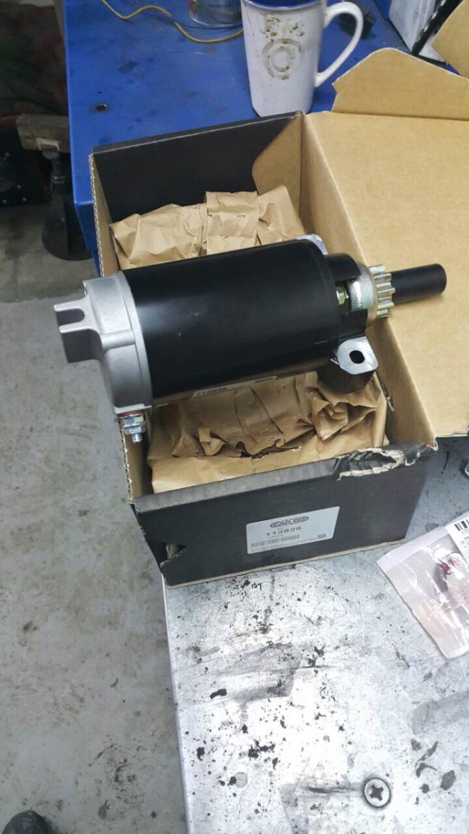

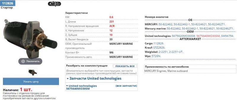

Решил добавить информацию по стартеру:
Вообще фирма Меркури не выпускает стартеры. Их делают другие организации, например Хитачи. Кто конкретно делает для мерков я не выяснял.
каталожные номера оригинального стартера: 50-893890T, он установлен взамен 50-822462T2
каталожные номера не оригинального стартера иных производителей: STZ2826, 112826, 2-2251, 5726N
зубьев в бендиксе 10
вращение против часовой стрелки
остальные характеристики ниже в картинках.
мне пришел за дня 3-4 по номеру 112826
на данный момент стоимость оригинала 20 000 руб
мой в 10000 руб обошелся
вариант б/у с ебэя и по России можно найти за 5000-8000.

Выбор у каждого свой, только про "EMS-китайчатину" не понял. Я купил стартер фирмы CARGO. Это Датский производитель.
"Компания CARGO является одной из дочерних фирм, входящих в состав датской компании HOLGER CRISTIANSEN, которая основанна в 1963 году. Филиалы компании находятся по всему миру - в Великобритании, Франции, странах Бенилюкса, Швеции, Германии. Holger Christiansen A/S изначально была ориентирована на выпуск генераторов переменного тока и стартеров."
Советов покупать с Али никому не давал по моему, хотя знаю что можно купить там комплект на ямаху в районе 5000 руб.
Конкретно этот стартер был сразу разобран, проверен и смазан. Заказывал через друга, он занимается профессиональным ремонтом стартеров и генераторов с любой техники, имея в своем арсенале испытательные стенды, прочую аппаратуру и большой объем запчастей. А про китай можно говорить до посинения. Мой телефон, например, собран в Китае и прекрасно работает уже 4 года. В Китае много чего собирают, но это не значит что все китайское - брак и некондиция.
Пост про стартер написал исключительно для тех кто решит доукомплектовывать свой подобный мотор, и точку зрения никому не навязываю. И повторюсь, Меркури не выпускает стартеры, для них это делают специализирующиеся на этом организации. Поэтому оригинальный стартер Меркури может быть собран и в Китае в том числе.
