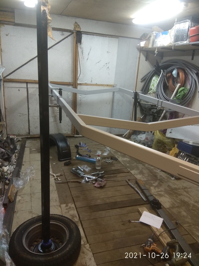

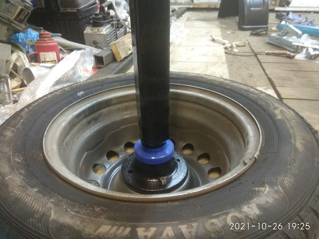

Ось собрал с подшипниками ступиц. Прикрутил к колесу. Все вертикально и не описывает конусы) Практически идеально получилось.
216564
216565
осталось отверстия под шляпки болтов рессор просверлить и можно на колеса ставить.
1 881
Оденишь когда два колеса, а лучше сразу попробуй, для проверки, только желательно ровные колёса, поставь на землю, рулеткой от обода до обода от правого до левого, с четырех сторон, если разницы небудет с четырех точек, значит гуд, просто проверь,
Если диски кривые то от одной точки, прокручивая на 90° , мело чирканул и гуд ,и правое и левое, можно и на резине, даже лучше
