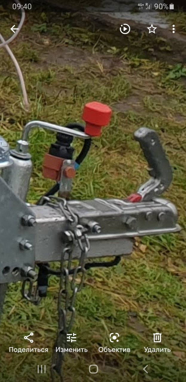

Еще вопрос, порекомендуйте как поступить.
У меня дышло сделано из той же трубы 80х40х3. Все думаю как к ней прикрепить сцепную головку. Ее конструкция подразумевает два болта, которые вертикально устанавливаются. Так тут есть два варианта. Просверлить весь профиль насквозь и закрепить длинными болтами, либо просверлить только верх трубы и короткими болтами, гайками можно внутри профиля подлезть с накидным ключом.
А вот тут не халявничай!
Две трубки насквозь через профиль и обварить трубки.

1 881
Почему не горизонтально?нет сцепки такой?, у меня точно горизантально, и нет заклодных, закладные в виде трубки в дышле к раме крепятся, один вертикально другой горизонтально
Фото сцепки есть?
16 770
1 445
фак) а раму у сварщика я уже забрал) я трубки распорные вставлю без сварки и затяну
Ну хотя бы.
Фото сцепки есть?

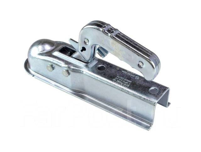

обычная сцепка Al-ko. два отверстия в горизонтальной части под 10ые болты
