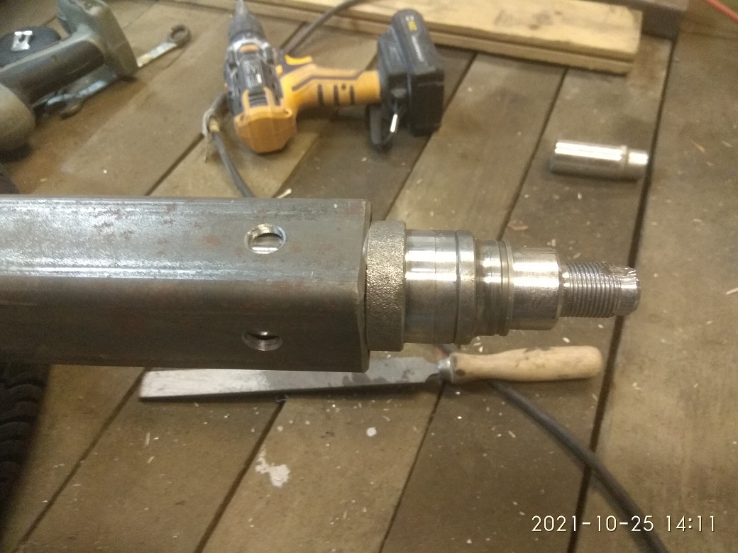

Подготовил ось с цапфами к сварке, жду отмашку от сварщика, надеюсь сегодня получится приварить, тогда завтра на колеса поставлю.
Уголок ложишь на профиль чтоб кончик на ровнес начала резьбы было, штангель берёшь и вымиряешь разгэность по кругу хоть что то
1 881
Сколько длинна будет прицепа? И отдельно жэдышло сколько длинна? Ось же будет двигатсч?
я эти цапфы еле еле в трубу загнал, вряд ли их там можно корректировать)
tonche
27.09.2021
89
Балашиха
Антон
Нептун 23

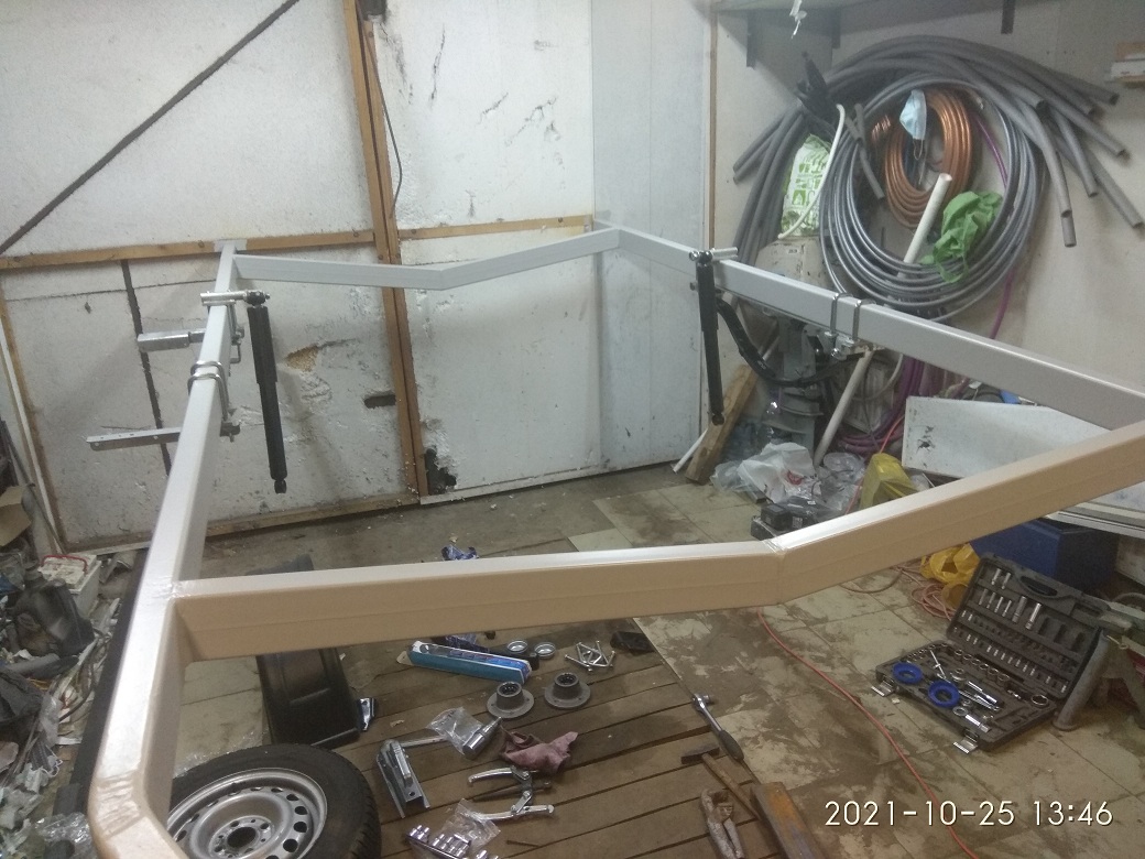

весь со сцепкой 5,5, дышло до соединения с боковинами 1 метр, ось можно переставлять
