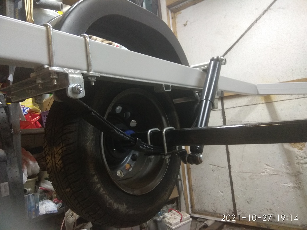

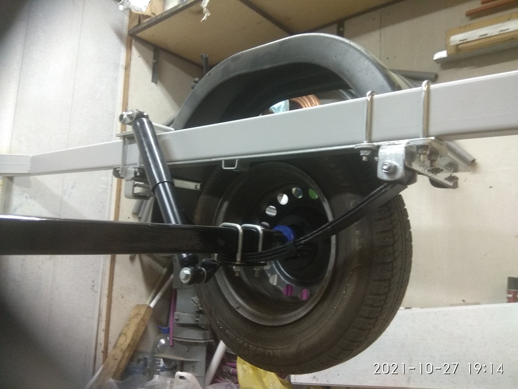

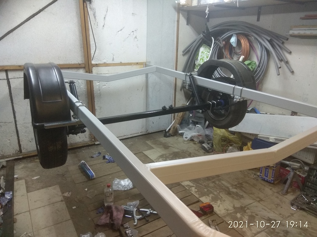

на сегодня хватит. затра найду кусок трехмиллиметровой стали листовой, сделаю кронштейны фонарей. и соберу кронштейны ложементов.
надо бы еще 120ый брус где то найти, кронштейны МЗСАшные под такой.
216605
216606
216607
Мост по уму бы надо было под рессоры загнать.И выше рама и нагрузка не на стремянки вся идет,а на мост.
tonche
27.09.2021
89
Балашиха
Антон
Нептун 23
на заводских прицепах почему то именно так сделано. и на то наверняка есть причины. я делаю копию заводского
рама выше мне уж точно не нужна. все стараются лодки как можно ниже сажать, чтобы глубоко слишком заезжать в воду не приходилось
yaua1974
09.10.2020
9 203
2 893
Покровск
Щас много чего через жопу делают.Схема мост сверху работать будет,но технически это не грамотное решение.
Рама станет повыше всего на высоту моста,а это 3-5см всего лишь.В твоем варианте не слишком большой проигрыш в высоте.Зато появилась бы возможность опустить на эту высоту крылья,шоб торчали ниже.За счет этого можно сделать ниже ложементы.Вот ты и отыграл повышение высоты рамы.Зато лодка на более высокой раме меньше закидывается грязью от авто.да и по всяким ебеням безопаснее кататся.
Ничего в высоте так не выиграешь, только обретёшь риск, лупануть балкой по корпусу лодки, если сильно расстараешься с понижением корпуса.
Забей на высоту, сосредоточься на подъёмных механизмах, я тебе кино показал, как спускается и поднимается лодка в глубину = " половина 13" колеса", а лодка стояла выше крыльев.
И вообще, лодку ниже арок крыльев ты опустить не сможешь, ибо форштевень раньше упрется в дышло = вот тебе смысл ширины прицепа сразу и пропал, не отпустишь лодку промеж колёс!!! , а огромное неудобство от широкого прицепа осталось. Тут уже были эти споры, лень опять в этом учавствовать, но если..... как ты говоришь технарь, то сразу поймёшь о чем я, в прошлый раз прошибить дубы я не смог, тупо надоело.
смогу, не упрется. у меня до дышла от задка 4,5 метра. лодка вся 4,65. все просчитано. балкой по корпусу лодки лупануть невозможно. там отбойники на подрамнике резиновые
