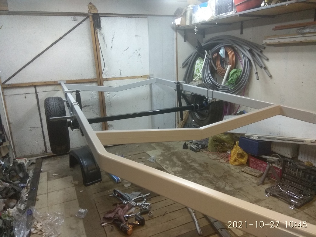

у меня скользящие рессоры. кто знает, там смазывать место контакта с подрамником надо чем то?

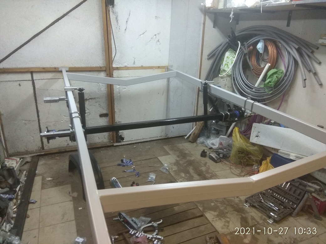

Не поедет! Мотор с3,14здили!
Мне кажется или нет, у тебя профиль кривой? Увело сваркой, и рессорами "затянул" внутрь? И, в местах крепления рессор не будет "распорок"?
немного увело сваркой, чуть разжали гидравликой, но все равно там мм 3-4 осталось. в подвеске еще ничего не затянуто, кроме стремянок подрамника к раме.
что за распорки? в заводской подвеске МЗСА больше вроде ничего нет
Вот, сейчас, провари с обратной стороны стыков, профиль выровнится. Хотя, уже поздно, покрасил....
Я, добавляю ещё "перемычки", как минимум две, щитаю мало жёсткости в такой конструкции!

завод так не считает. да он еще и меньший профиль для поперечин использует. я то полноценным 80х40х3 сделал, а мзса по моему 60х40 втыкает поперечины. но эксплуатация покажет. пока вроде с жесткостью порядок. тем более у меня прогресс, не самая тяжелая лодка.
я протянул все стремянки моментом 4 кг динамометрическим ключом. остался вопрос со стремянками, которые ось стягивают с рессорами и нижним кронштейном. нигде не нашел какой момент должен там быть. знает кто?
нашел инфу, что ползущие рессоры мажут литолом в начале сезона. ну я и смазал))

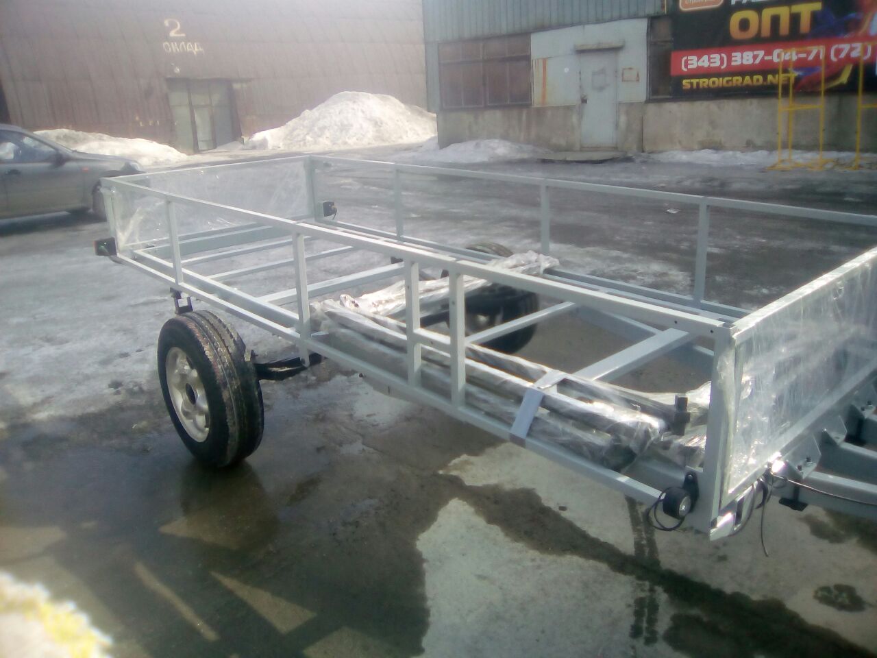

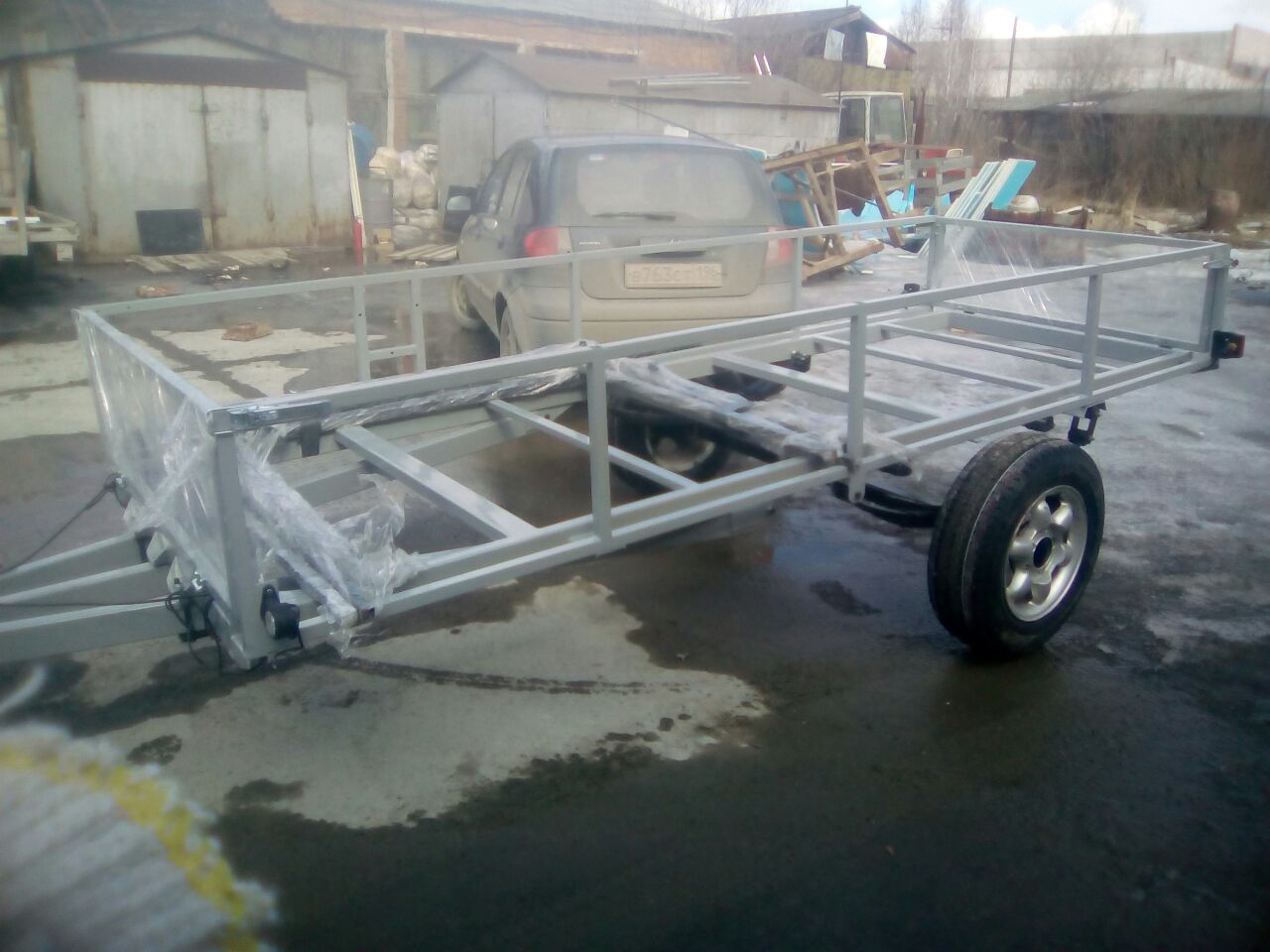

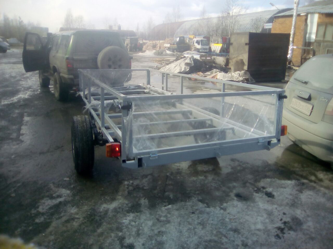

О, нашел! Вот, "скелет" прицепа. Это под снежик.

фига се прогресс) класс.
а прицеп изогнут или мне кажется?
