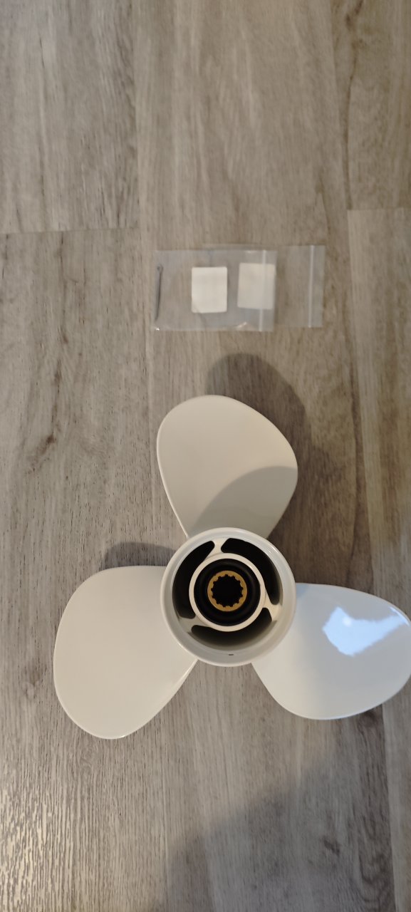

Всем привет! Дождался винта 3х13 и 7/8x17, но к сажалению в скорости не прибавил, но винт заметно лучше работает, изменилась пропорция оборотов и скорости в лучшую сторону, минимальный процент проскальзывания. Но проблема оказалась в другом. Сделал диагностику мотора, оказалось у меня неправильный угол опережения, а его регулируют мозги. Ищу мозги с такого же мотора, чтобы проверить, так ли это на самом деле...
