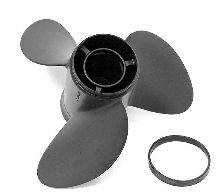

Всем приветы! я еще немного подушню со своими булями, буквально 2-3 поста и подведу итог. Итак, перевесил мотор вверх аж на 3 дырки, на видео мотор выше киля сантиметров на 7-8, провел диагностику мотора, замерили компрессию еще раз, везде более 13, поменяли масло и фильтр после обкатки. Чего удалось достичь?)
Максимальная скорость с небольшим прохватом 58,5 км и с небольшим дельфином , обороты в один момент поднялись до 5 800, но такое состояние не удалось долго удерживать. На видео иду около 55 км при оборотах 5 400 @mura555555 говорит еще поднимать))
На днях закажу вот этот винт (3х13 7\8х17) и проведу еще раз испытания, возможно, но не обещаю избавлюсь от лифта, но не думаю, что без него, что-то прям кардинально изменится.
В целом доволен, что естьк акой-то прогресс. Спасибо всем, мужики за советы и опыт, очень ценю Ваши ответы и бесценный опыт!

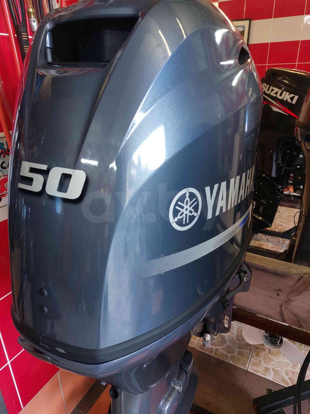

Попробуй у нас в Беларуси. Человек у которого покупал я много лет моторы таскает. Основные покупатели из России. Часто отправляет ТК, предоставив видеообзор полнейший. Продаётся 4-х тактный, Yamaha 50, 2021 г. за 20 479 р.

Спасибо. :good::snimau shlyapu:Цена в 522 тыс. конечно приятная по нынешним временам. Но ... Я хотел прям новый - новый, как я свой ВЕОС брал. Так чтоб японец и в коробке. По Китайцам даже продуманы, барыги дилеры ничего сказать не могут. И с короткой ногой, чтобы с транцем не возится. Да и в ГИМСЕ чтоб потом без лишней возни зарегистрировать... Обкатать чтоб самому. Бензин, масло чтобы абы какое не лить. Но сейчас уже временно перехотел. Подожду годик, другой. Может устаканится и нам снова начнут нормальные новые моторы возить.
