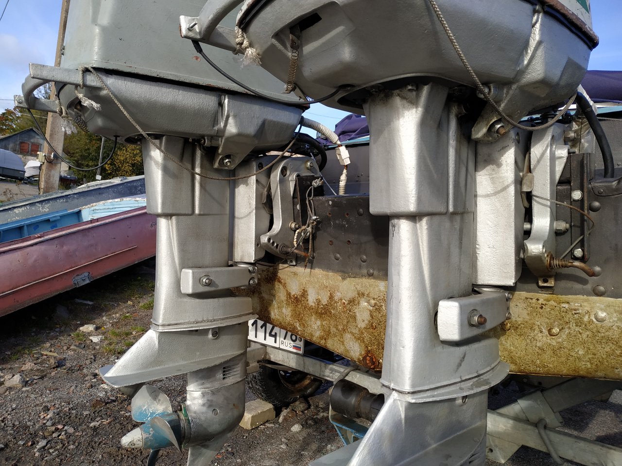

Если не трудно сделай фото навески Нептунов на транце. Какой высоты палочка подложена под струбцины? И кав. плита как у них по отношению к днищу?
Ну по этой фотке можно четко измерить высоту подкладок под струбцину - она равна высоте треугольного ребра жесткости на струбцине. Кавитационная плита на 3-4 см ниже днища
