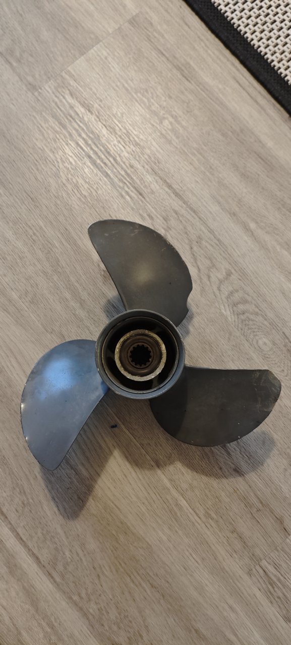

Да. Уже и опыт есть с винтами. Ну а варю в принципе хорошо любыми видами сварки.
Я еще набераюсь, с люминием опыта, купил давно аппорат, но нюансов просто куча, от токов,чистоты тока, и прочей лабуды,до заточки вальфрама,и его диаметра,с присадкой на пару :D
Адмирал говарил на хондавские наваривается:good:,
А у знакомого по шву отвалилась:hahaha:
Хонда тонюююсенький,и прочный, сплав там какой то,но результат не забуть выложить

Хуже вихревского редко найдешь. Капец говно сплав. Подготовки требует хорошей, все равно говно в ванне плавает.
По хонде это (или не хонде) слету могу сказать что сплав твердый, хороший, сто пудов легко варится. Ваще без груза подварю. Да там и не много. За пятнаху то евреев.

Что хонда что блек макс, стукнишь чем ,звонкий звук, с звоном

Да, звенит как магниевый сплав. Вихревский глухой немного, кремниевый. Но я и этот буду варить кремниевой присадкой. Такая моя вера) однозначно по стыку не лопнет.

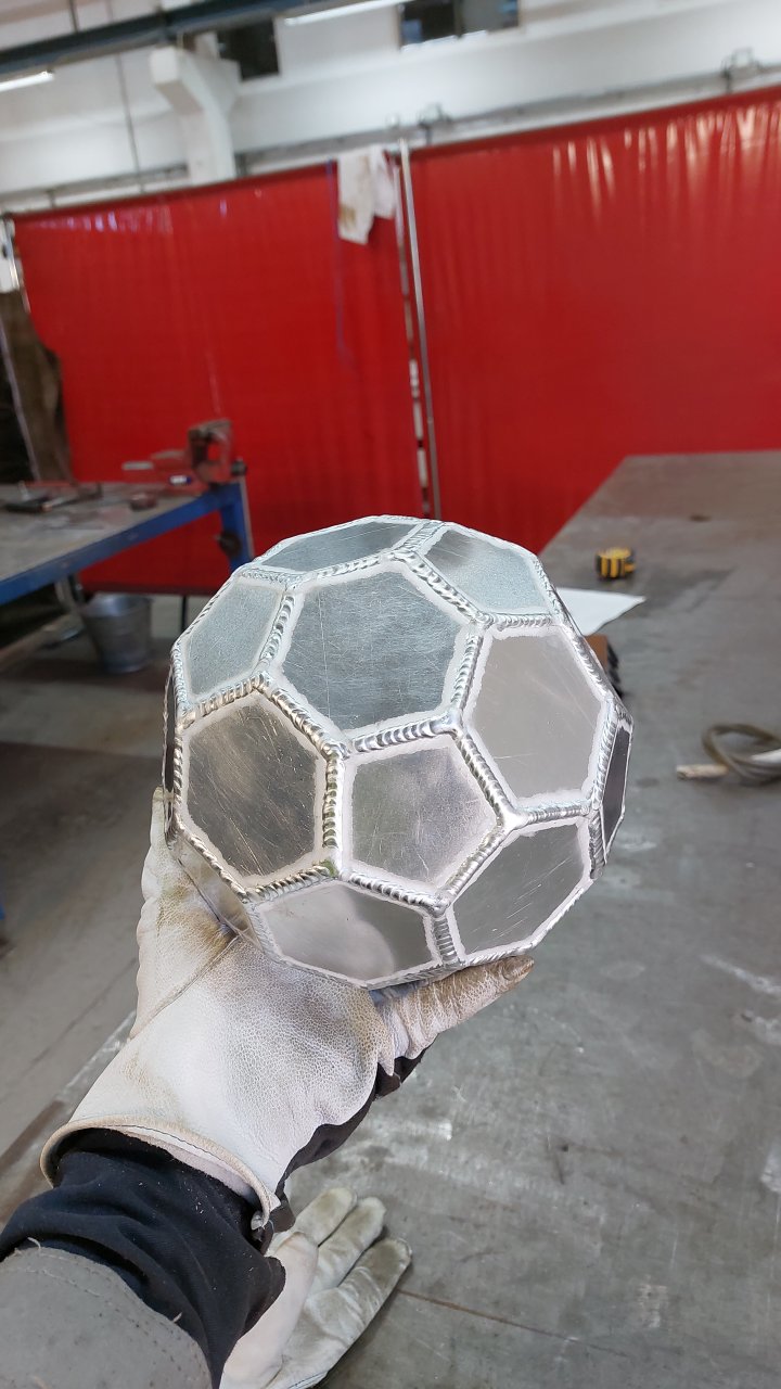

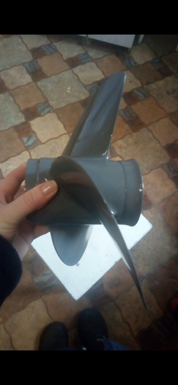

262791
Вот практикуюсь когда на работе делать нечего)

Что то я не обратил внимания...
Ты ставил этот винт на свой старый комплект. Хонда у тебя была 40 но 45 вроде. Какие были достигнуты результаты? Если помнишь.

Я похожий ставил на мерк 50

На к5м4
Недокручивал ощутимо, я 11×15пробовал, тяжеловат мне оказался
Оно конечно,все корпуса индивидуальны. Но думаю не так уж разнится Прог с Казанкой. И у меня 50 это по паспорту, по факту 60.
Посмотрим, пока теоретничаем)

На проге 52км/ч вроде, но после 50км/ч у прога корма подымается, нос ныряет :Dнедокрут был помойму 200оборотов штоли, у хонды 5500об крутится мотор на бирке
Точно уже не скажу
Но ты передатки еще сравни
