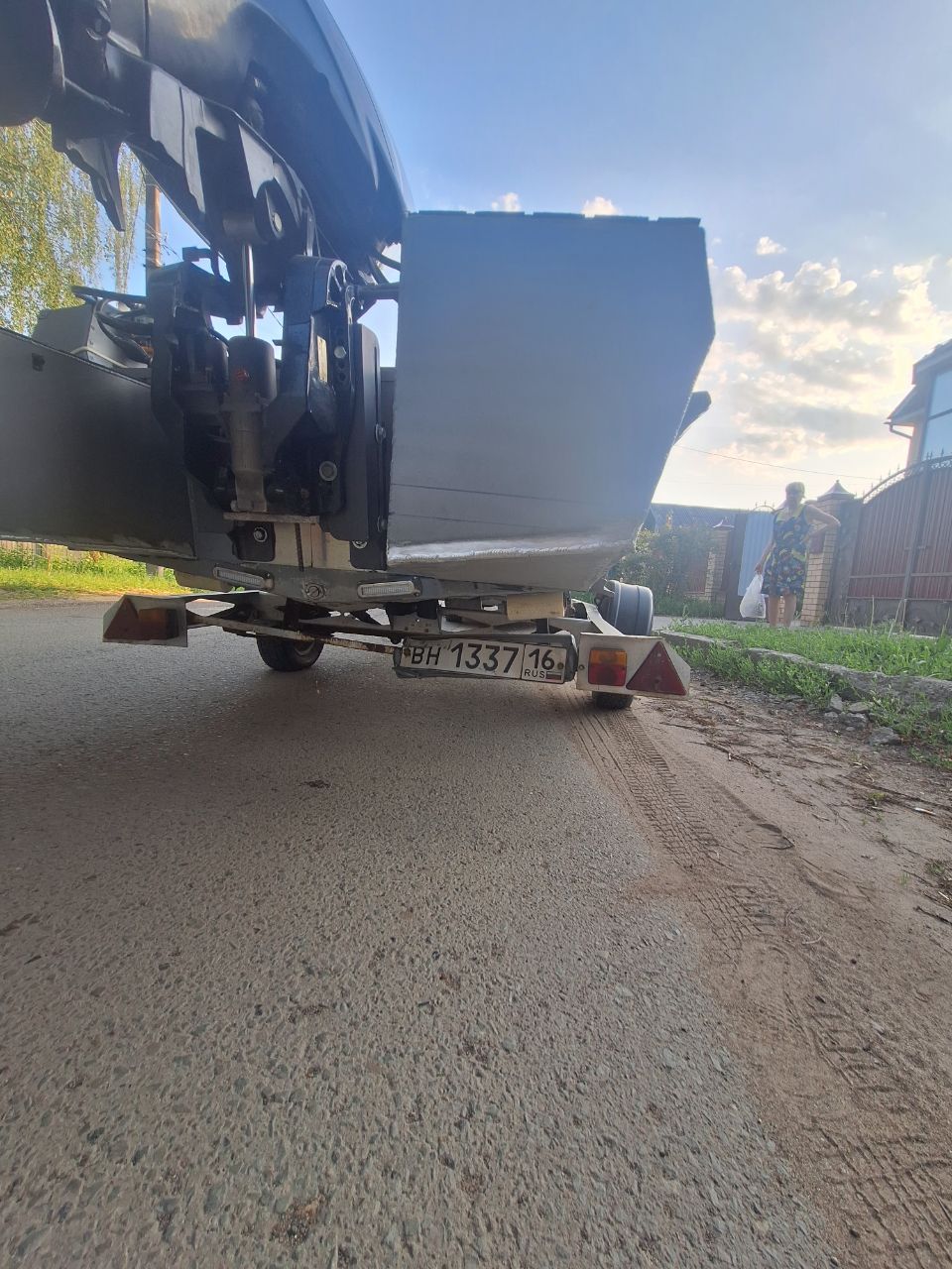

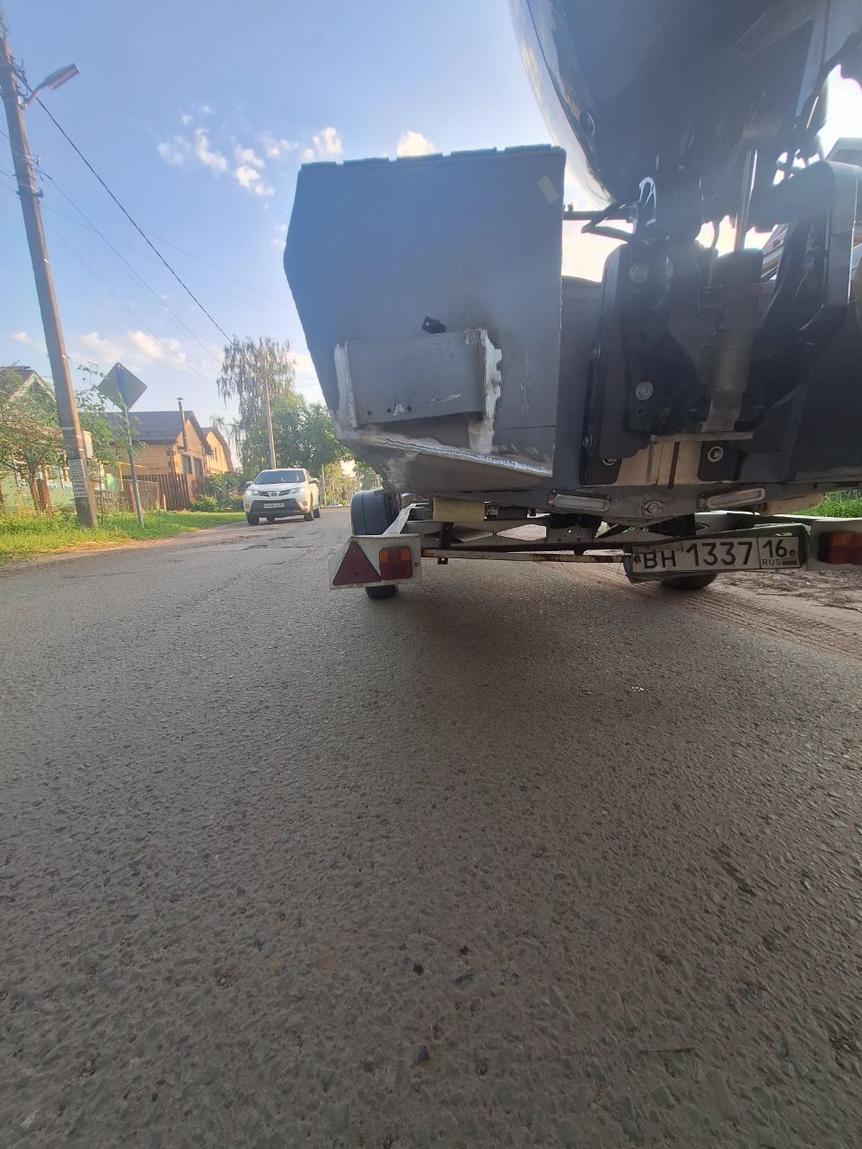

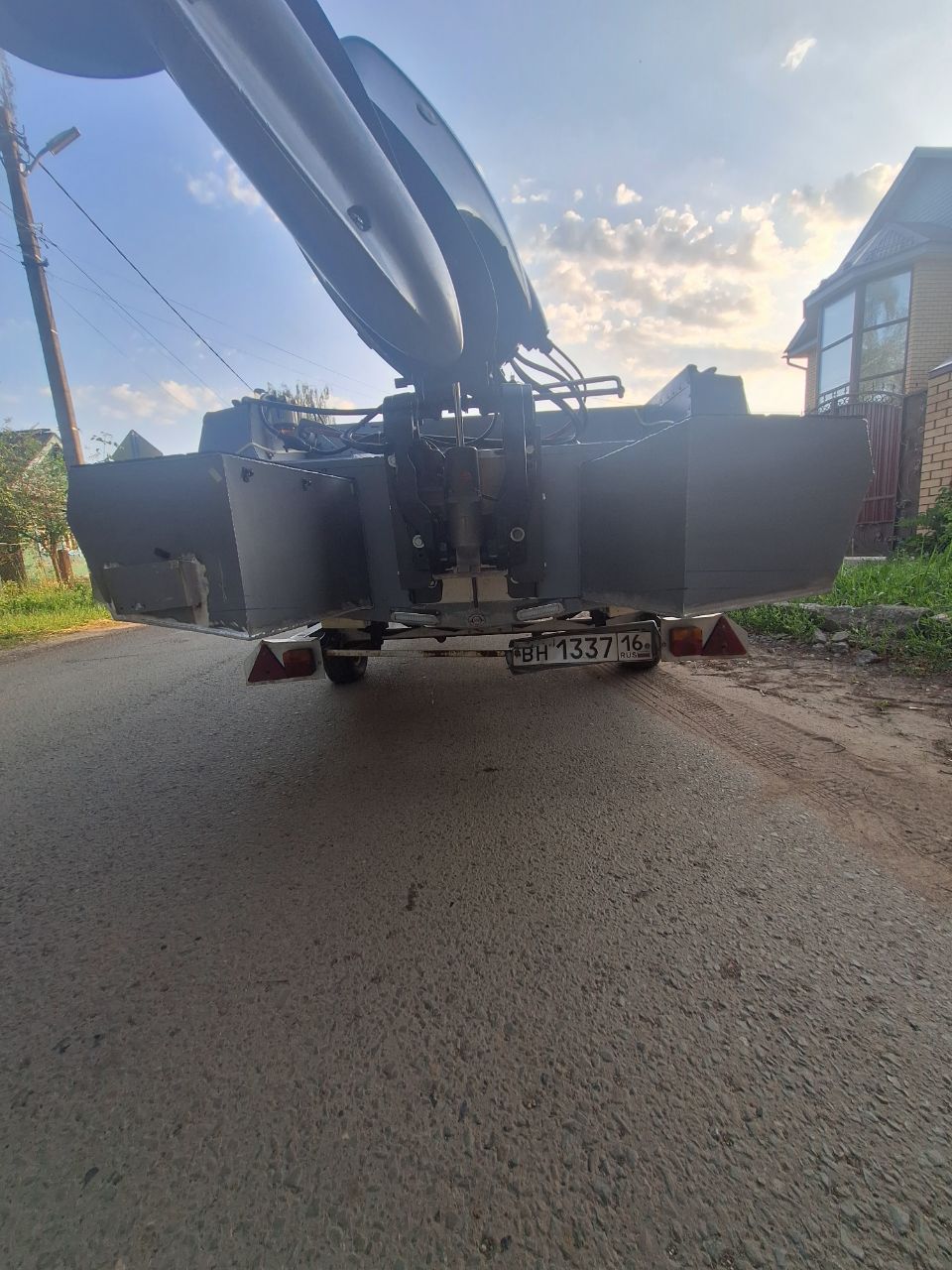

Подрезал були, завтра испытания
3 907
3 907
Из практики. 8 градусов с постоянным углом, будет работать от режима разгона, до средней скорости- примерно до 30 км/ч. Далее були плавно поднимутся над водой. То есть, прекрасный вариант от, старта и, до уверенного выхода на глиссирование.

Отвратительный вариант. Просто ответьте себе. Почему у гиссирущих судов корма резко обрывается, а у водоизмещающих плавно поднимается? Сделав такой угол ты сделал диффузор. И он прижимает, в твоём случае корму к воде.
Пологий подъем кормы это хорошо для водоизмещающих судов.
Это пиздец.

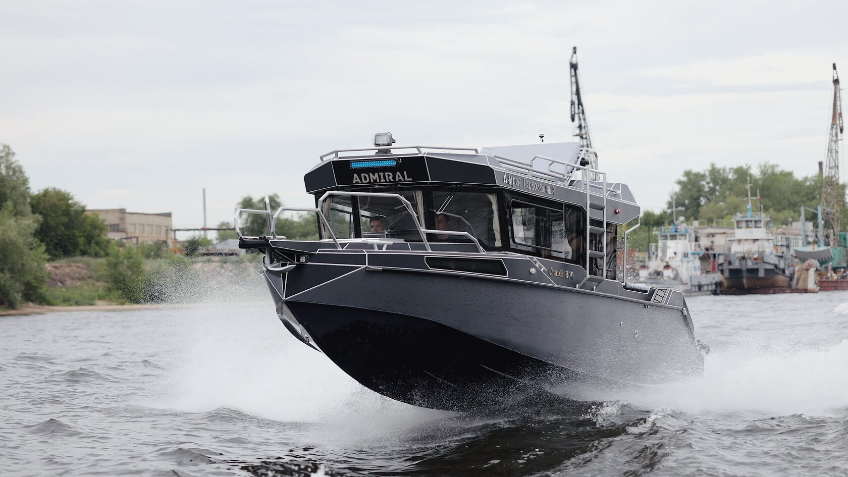

Пожалуй надо к теме вернуть народ.
Знакомые недавно испытывали Swift Chaser Admiral в 830 размере. Под двумя Меркури-250, максималка получилась 65 км\ч. Катер слишком "квадратный" для больших скоростей, да и отделки внутри много. Но в целом хорош!

В общем пока весомых результатов добиться не удалось, но вот что получилось:
Скорость 56 км
Обороты 5400
Но не уверен, что этот результат дала подрезка булей, мне еще аргонщик немного подправил винт, кстати пробовал другой винт с таким же шагом, но китайский, он показал скорость ниже километра на 3-4, чем солас.
Остается думать(кроме мотора и булей) только на клин, завтра ставлю 2 накладки поверх механического лифта и смотрю, что будет.
Еще заметил, что на скорости даже при ровной воде сильный дельфин, хотя були не касаются воды, подозреваю, что клин до этого у меня не просто так стоял....
Если накладки не помогут, проверяю финально мотор и потом делаю вывод, что сделал я херню... но я не теряю надежды. Еще раз напишу - були не касаются воды на скорости 40+ км...
