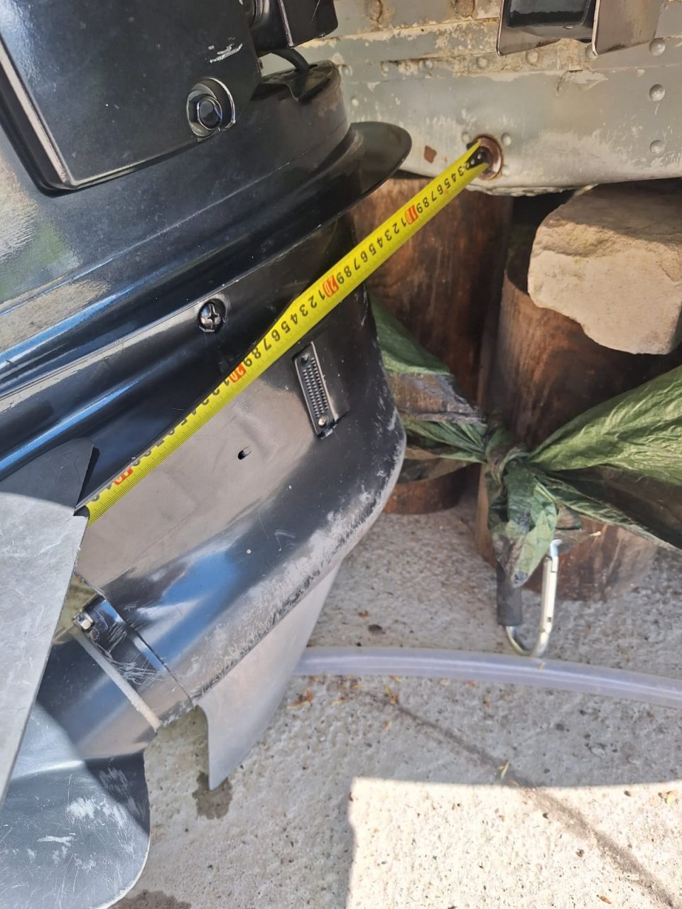

Глисера моло на видео, но мне показалось что мотор низко стоит.....сколько у тебя от киля до КАВ плиты?
Да, с внутренней.
Сантиметра на 3-4 сейчас мотор выше киля на транце стоит. Или ты спрашиваешь сколько от мотора до транца?

Поставь кав плиту паралельно килю, к килю приложи рейку и сделай фото. Мне кажется ты чтото не там мериишь.

Это старое фото. Но сейчас примерно также. Единственное сам мотор чуть дальше от кормы из-за того что убрал клин и поставил лифт. То есть на фото редуктор примерно на 16 см от транца, сейчас он примерно на 25. Сфоткаю сегодня как сейчас.

Тогда тебе его опускать надо, иначе прохваты неизбежны.

Да, я это уже понял, потому что после того как поднял мотор делифина больше стало и на поворотах прохватывает, а скорость и обороты не изменились совсем.

Он тебя не про этот размер спрашивал. На сколько ниже или выше мотор относительно плоскости днища. А этот размер чем меньше тем лучше.
