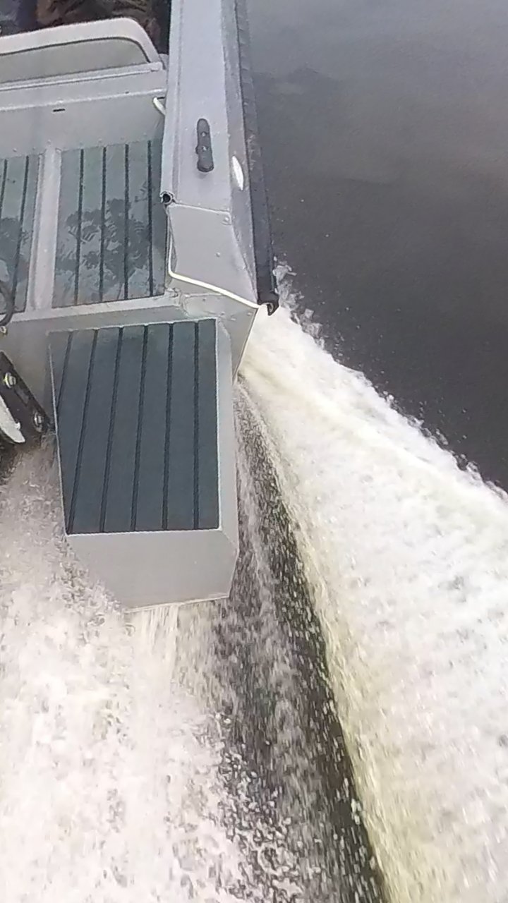

  1. Это видос такой, потому что я на корму перебрался и мы идем 52 км, а так они точно не задевают, я сниму нормальный видос.
  2. Ну у меня также как у тебя установлено все + накладка клиновая, ну и лифт попроще явно.
  3. Брызги уходят когда тримом поднимаю, но там оч маленький интервал, как только брызги ушли буквально 5мм и появляется дельфин.
  4. А как мотор проверить? Компрессия везде 12 у меня, заводится и работает прекрасно, звучит на выс оборотах звонко(на видео слышно) могу шланг вставить и крутануть в воздухе, если есть смысл, что еще проверить?

АКП не обязательно должна быть параллельно килю и не должна быть по уровню днища. Выше или ниже. У тебя там завихрения от надстроек. Пробуй, ищи положение и винт, что раскрутить мотор

Врт и видно что на видео мотор создант помеху...вообще не понимаю на..хуя казе лифт(извените за французский), кав плита га шиссере должна скользить по поверхности воды и у "казы" без выносного транца+- идеал,это ровный киль. Вообще выше киля Только на выносном или на глубоком V!!!!!

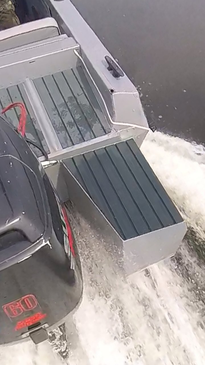

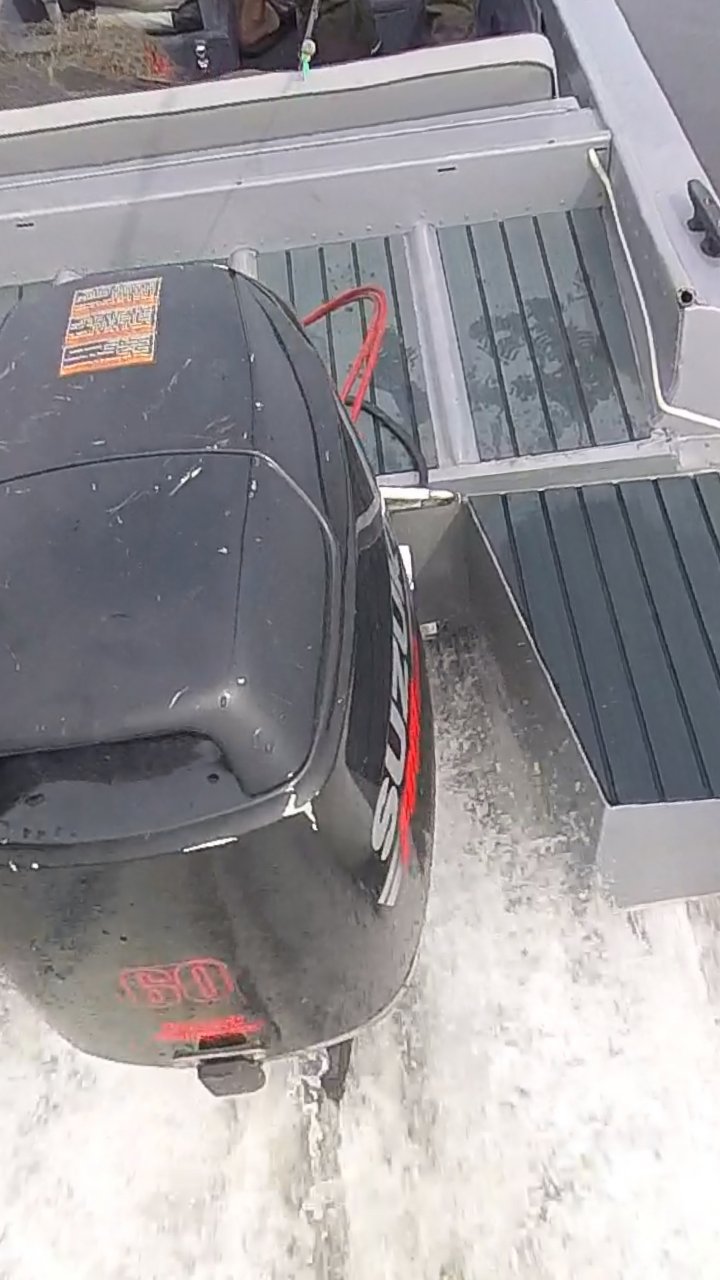

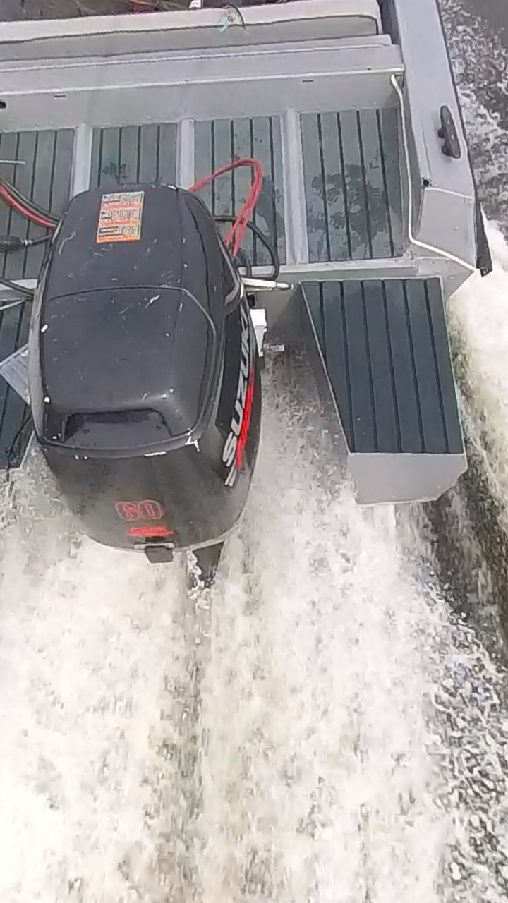

Как и обещал, нормальное видео со всех ракурсов, були воду не задевают совсем.
Плка максимальный результат 57 км 5400 в одного
Планирую еще попробовать поднять мотор, возможно избавлюсь от лифта ну и мотор на диагностику.
Пробовал крутить с подключеним шланга с водой без нагрузки. Обороты легко переваливают за 6 тыс

Хм...А что,винт просто снять нельзя было?А на нейтралке?
Есть факторы, когда без нагрузки раскручивается легко, а с нагрузкой нет. Плохой контакт на 2т в цепи и парям...

Разводы идут уже от 1/6 корпуса булей и брызги от мотора....
Специально чтоли загадками пишешь, если не сложно, поясни совсем простыми словами, что ты хотел сказать.
Ааа, я кажется понял...
Були же вообще воды не касаются ни снаружи ни внутри , это 100%. Но брызги от мотора в них попадают да. Это держит мотор хочешь сказать, то есть не дает винту раскрутиться?

Тормозят они. То, что замывает от мотора между ними - тоже тормоз.
Не видно, как идёт корпус с боку. Очень близко снимали, снимали просто так, хотя лучше. По характеру брызг, вижу, что корпус глубоко сидит в воде. Между надстройками сзади сильные завихрения и нет срыва потока. Ровный срез кормы его обеспечивает, а у тебя там надстройки.
Посмотри, как Олег делал: выпускал несколько см днища за корму - эти несколько см и обеспечивали срыв. Именно срыв , а не залипание кормы. Там не надо много.
Если почитать литературу, подъемную силу на корме обеспечивает ШИРОКИЙ горизонтальный поперечный участок днища. У тебя площадь есть вроде, но это продольные элементы + паразитные завихрения. Я так думаю.
Для начала убедись что с мотором все хорошо. Я не случайно про контакт написал - сам после зимы пару лет назад попал в такую ситуацию: осенью ехало, весной перестало. И мотор работал ровно во всем диапазоне. А вот после 5000 тысяч (точно не помню) как будто ему перекрывали кислород. И это не те 5000, что на исправном моторе. Я толком на глисс не мог выйти, хотя глисс у меня с 3500.
