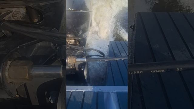

kordon_100
15.05.2023
393
131
Казанка 5м4
Suzuki df70, Ветерок 8
Вчера сильно вывихнул руку, кость вышла из локтевого сустава, наложили гипс, поэтому снимал как мог.
Писать тоже не очень удобно.
Если коротко, поднял мотор примерно на 4-5 см как было до этого, убрал гидро крыло, по скорости ничего не поменялось, дельфина стало больше, чувствуется нехватка прижатости, буду ставить клин. Отдал пилить були, чтобы не задевали воду на скорости, обатите внимание, с внешней стороны, були почти не задеваюи воду. Мерил компрессию, везде 12. Продолжение следует...

Мне кажется движек у тебя и сейчас высоковато стоит.

Такие надстройки в топку. Сам видишь, какое там бучилово. Всем советую, но никто не смотрит за корму на ходу, там почти все проблемы видно. Вдоль скулы тоже хорошо видно, но в твоём случае - корма.
Чем меньше волна кильватерного следа, тем лучше гидродинамика. Это показатель.

Винт на помойку , буксует,упора нет, :drugi:,но ты и сам знаешь

У него другой косяк, непонятный, 5100 после ремонта , и больше ни хочет,при том хоть трим отжимай хоть прижемай,и крыло выкинул, один хрен 5100,и это после ремонта, проверил он ,говарит заслонка открывается, я не вкурсе есть там болт ограничителя заслонки или нет, может мастер чего накрутил намутил, чтоб не убил ,Миша парень горячий , раз и руку хрусь:D, так что может и на все обороты гонять,не дождавшийсь обкатки,;)дождемся вечера , и результата, если после подрезки булей 5100 так и останется, значит нужно менять прокладку,:drugi:

Пока корпус не поедет, с винтами не заморачивайся.
1 886
9 745
6 513
А ты читай внимательно, у него корпус уже ехол, и даже как есть,все равно винт не работает
У него сейчас не едет корпус. Это видно на последних видео и этим сказано все. Как только он поедет, все замеры, если он сейчас их снимет, можно выкинуть. Никакой чудо-винт сейчас ситуацию не исправит.
1 886
Замеры вернутся к прежним, когда корпус поедит,что тебе не понятно?или ты читать ее умеешь ,.
Разницы у него по работе винта нет, что без булей,что с булями
