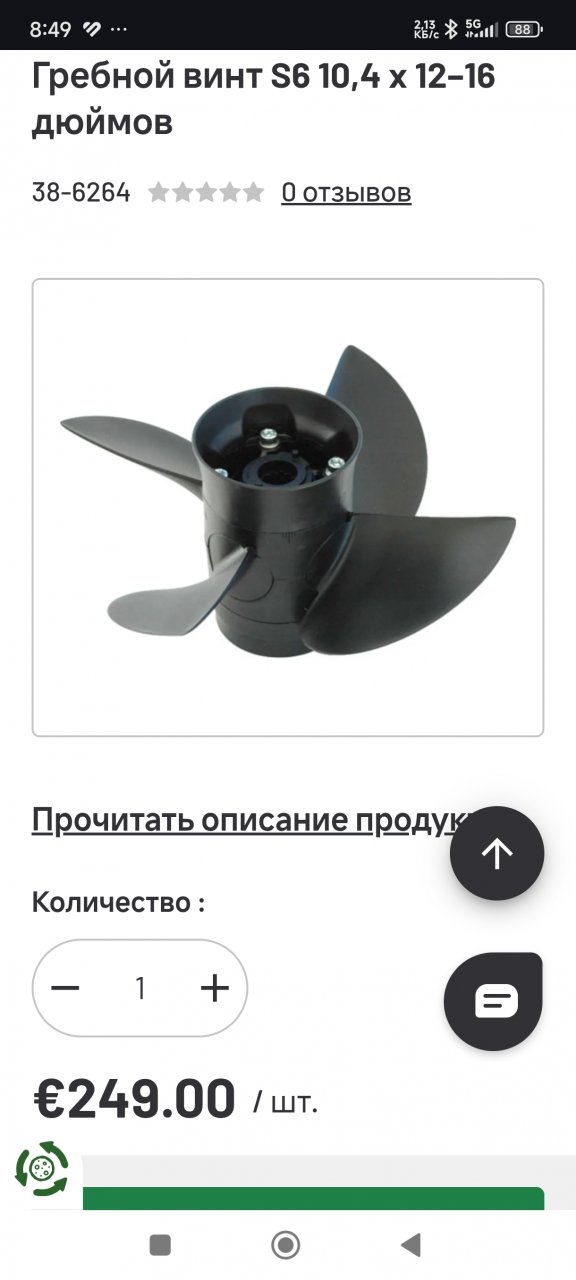

Посоветуйте винт Прог4+Ямаха60 редуктор стандартный. С какого начать, так сказать? В комлекте шел 11 1/8х12. Думаю слишком легкий даже под полную загрузку, про запас будет. Обычно в лодке меньше 200кг когда рыбачу.
11×14 под хорошую загрузку
11×15 можно попробовать на пустом

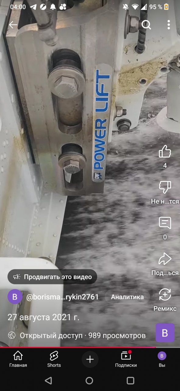

Сеглдня поставил 2 клинлвые накладки по 2 см примерно. Стало заметно лучше, дельфин ушел, теперь можно ходить с полной загрузкой, но скоростью похвастаться пока не могу, даже к прежним показателям до капиталки и булей увы вернуться не получается... еще появился фонтан, это мы выяснили, что скорее всего из-за того что сильно заглублен мотор, я оказывается не так его выставлял, благо хороший человек подсказал @mura555555
Завтра еще будут испытания. Еще пришли к выводу, что лифт существенно подпортил картину так как отдалил расстояние от кормы на сантиметров 12 еще я и накладки присобачил, это еще 4 см. Но все таки мотор не выдает тех оборотов, что раньше выдавал, может еще прикатается конечно... ну и в винте надеюсь резерв еще есть, планирую поставить 14*17

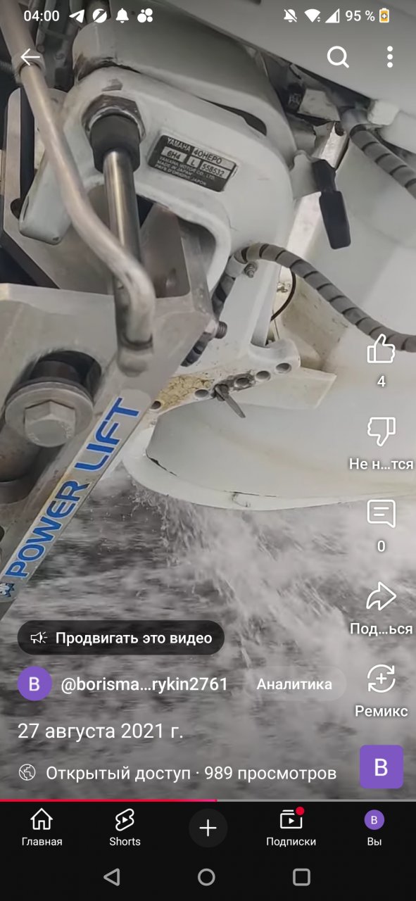

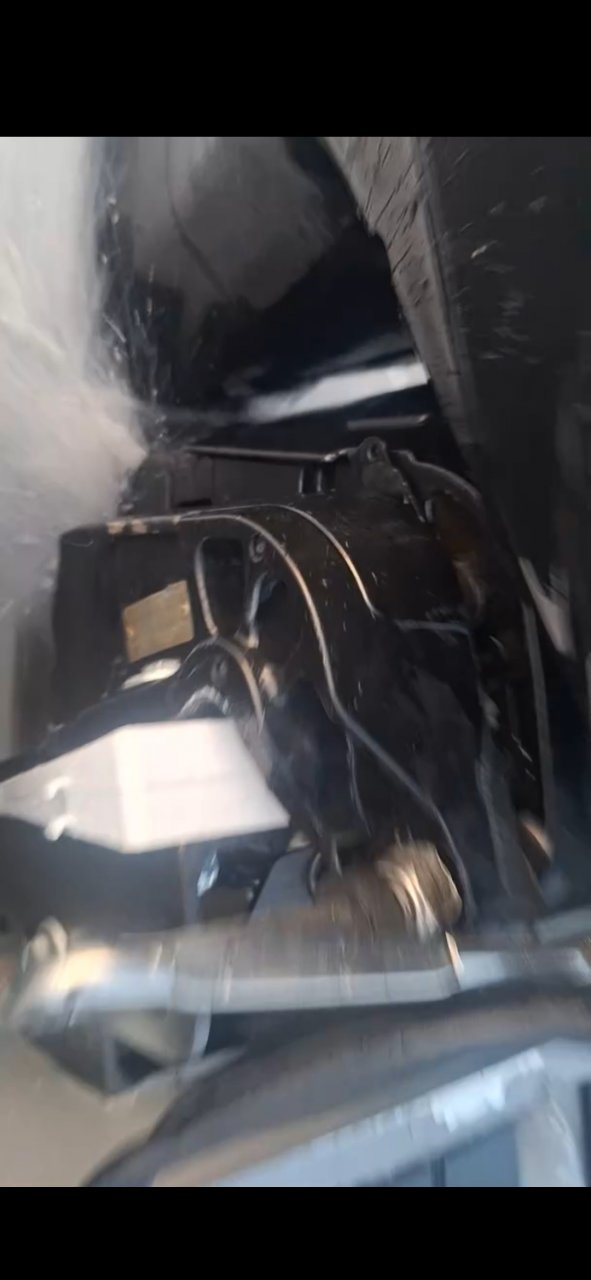

Визуально, на на корме что-то тормозит. Там бучило по-прежнему. Вот правильная навеска у меня под обычный лифт. Нет там брызг.
Були твои касаются воды на ходу. След от них прекрасно видно.
Я бы сейчас проигрался с высотой навески мотора. Что происходит при изменении дифферента и разном заглублении? Как будут меняться брызги?
Если я поднимаю лифтом на ходу сапог брызгает так: мало брызг (очень глубоко), увеличение брызг, их максимум, снижение, мало брызг, увеличение и потом потеря упора. Это на алюминиевом винте.

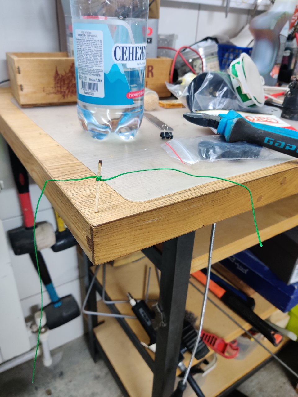

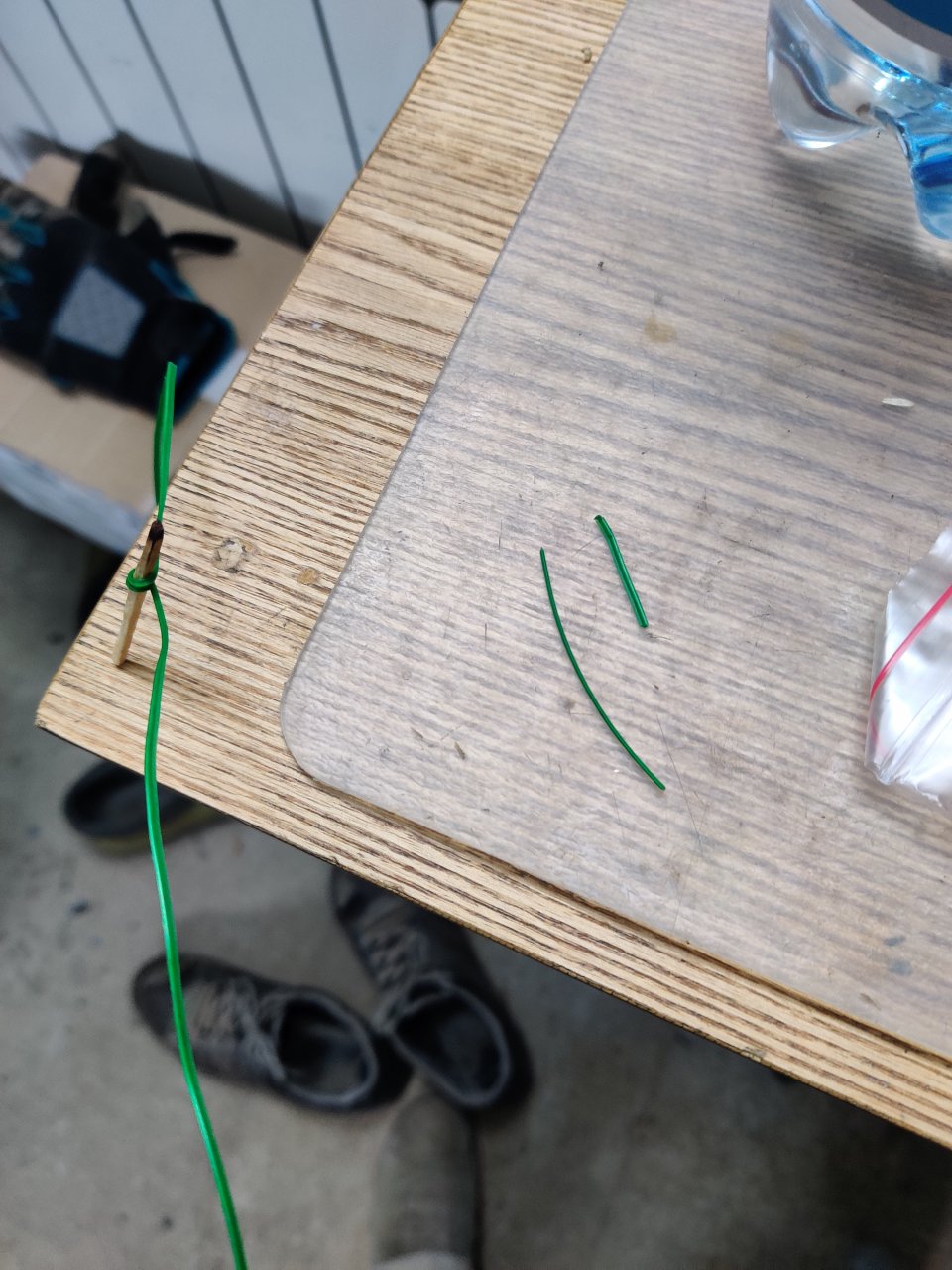

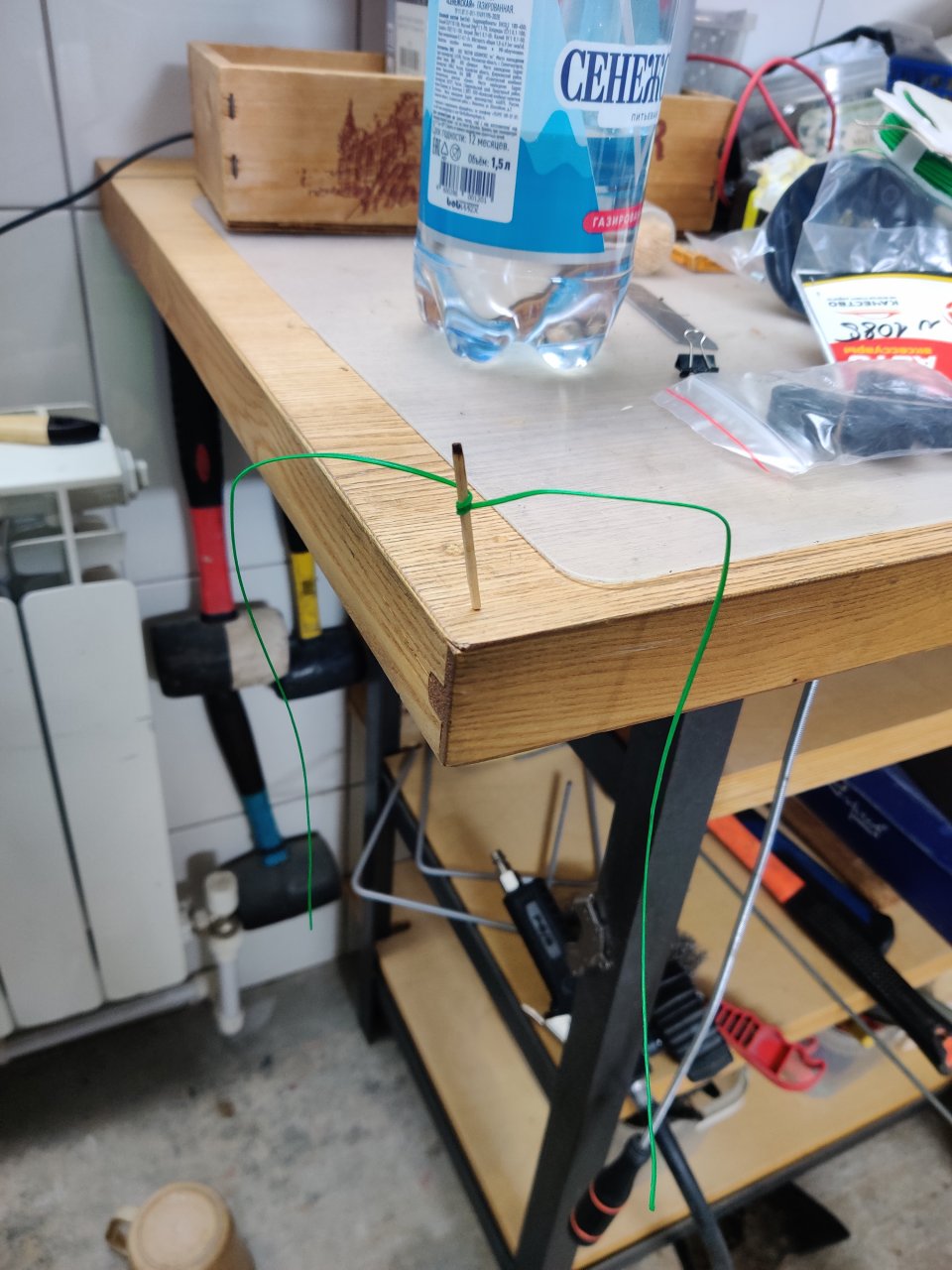

Чтоб ты понимал, вот простая система, которая моделирует поведение лодки. Сделай и поиграй с плечами! Я наигрался в школьные годы. Лодка работает по тому же принципу.
Плечи на лодке постоянно меняются. Как только она уравновесилась - имеем дельфин, если она переуравновешена - роет нос или корма. Когда имеем условные 5 градусов - все хорошо.
Убедись, что мотор в порядке и уравновешивай потихоньку. Тут все в работе: вес и его распределение, расположение поста (это длина плеча), изгиб плеча (это отчасти реданы и твои були и мотор с вектором тяги) + силы, которые действуют на корпус, включая Архимедову в статике.
Кусочки - то, что пришлось откусить, чтоб ее уравновесить при изменении плеча. Их и надо найти! Недокрут может причиной и следствием.

Ты уравновесь спичку для начала и поиграйся с проволочками. На лодке в каких-то случаях и пяти кг хватит, чтоб все смазать...
Опыты по физике в школе поди не делал! Собакам хвосты закручивал?
  1. Это видос такой, потому что я на корму перебрался и мы идем 52 км, а так они точно не задевают, я сниму нормальный видос.
  2. Ну у меня также как у тебя установлено все + накладка клиновая, ну и лифт попроще явно.
  3. Брызги уходят когда тримом поднимаю, но там оч маленький интервал, как только брызги ушли буквально 5мм и появляется дельфин.
  4. А как мотор проверить? Компрессия везде 12 у меня, заводится и работает прекрасно, звучит на выс оборотах звонко(на видео слышно) могу шланг вставить и крутануть в воздухе, если есть смысл, что еще проверить?
