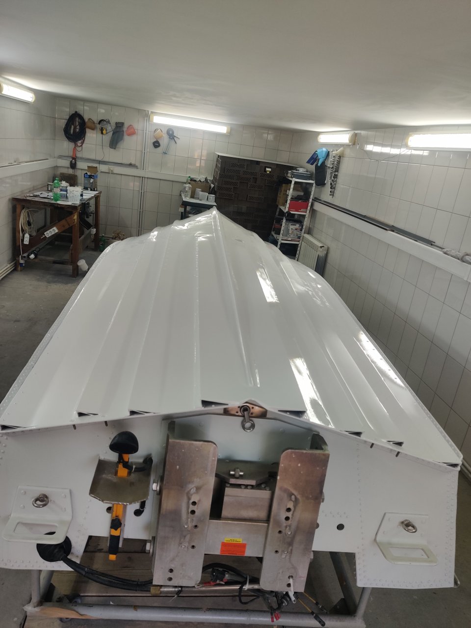

Верно уводят. Я ничего такого не советовал, просто объяснил на пальцах, заметь.
Но тот же Теленков, которого активно тут пытаются обосрать люди несведущие, все это успешно использует. Ваш покорный слуга тоже.
Комментарии, что это фигня, для меня ни о чем. Пусть общаются между собой в духе мне и так сойдёт, внуков катать нужно медленно и слишком много брызг за кормой.
Вот результат и вот днище, чтоб не быть голословным в отличии от местных теоретиков. Нюансов очень много.
Приложил одно очень познавательное кино. Посмотри на досуге весь канал этого парня, он доходчиво показывает, даже без перевода понятно, как использовать эти моменты. Обрати внимание, как летит его джонбот под мелко мотором. Сработать может по разному, могут и нежданчики выскочить. Он тупо поменял угол атаки редана и получил серьезный результат для уже прокаченного комплекта.
Про поперечный редан ничего сказать не могу, но лодки Магия 3 с таким реданом с 60 лошадями уходит за 70. Ока 4 с 50 конями и доработанныи продольными реданами прёт под 70.
Даже такие маленькие плиты как на этой Оке сильно тормозят лодку, это для понимания про кринобули в теме без мифических вычислений. Это был эксперимент, насколько я помню.

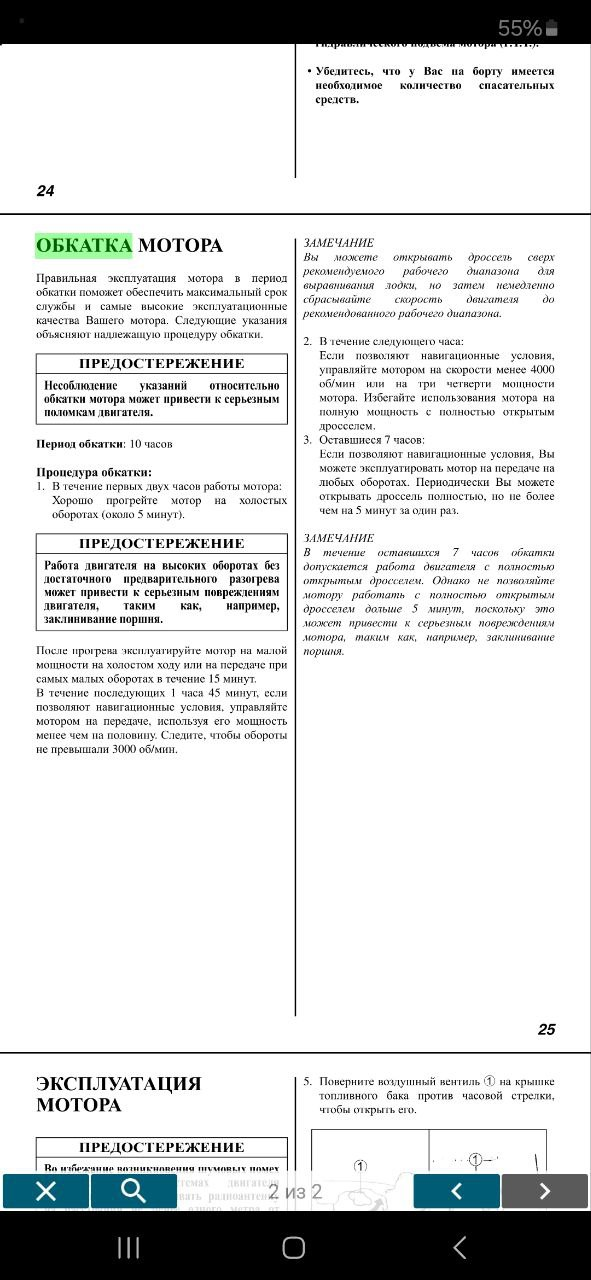

Я строго вот так делаю! Кстати, в первый день лампочка масла загорелась, я уж думал все, надо искать место где плакать буду весь день. А оказалось это просто сервисный режим. Прошли очередные 100 часов )))
Небольшие правки:
Обкатка должна происходить при правельно подобраном винте-это раз.
3000об-это чушь! Нужно вывести катер ка глисирование с мин. Возможным Временем прохожления "горба", а не все лодки на 3000 глиссируют-это два.
На протяжении всего периода обкатки не оставлять одних оборотов более 15мин-это три!
