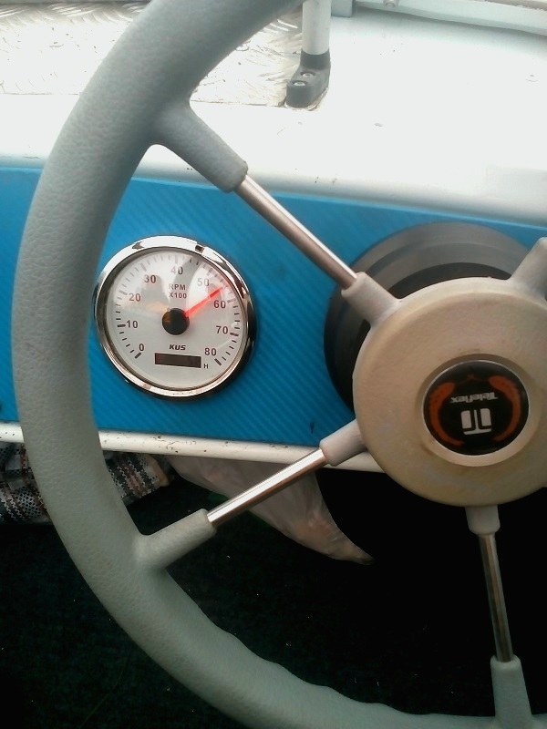

Замерил по случаю скорость вдвоем + вещи. Скорость примерно 46, обороты так же как и в одного 5450, звук мотора ухо режет.
Пока хожу 4400 оборотов, при такой загрузке скорость 30.

Обь 3,13 винт (не понятно чьего изготовления), в лодке двое(55+80)+70литров бензина+шмурдика 60кг.
Тюненг;- фанерные полы,на капоте рефлёнка, 2 кресла
184423
Обороты.5560 скорость 42.
На 4400 оборотах скорость 30
