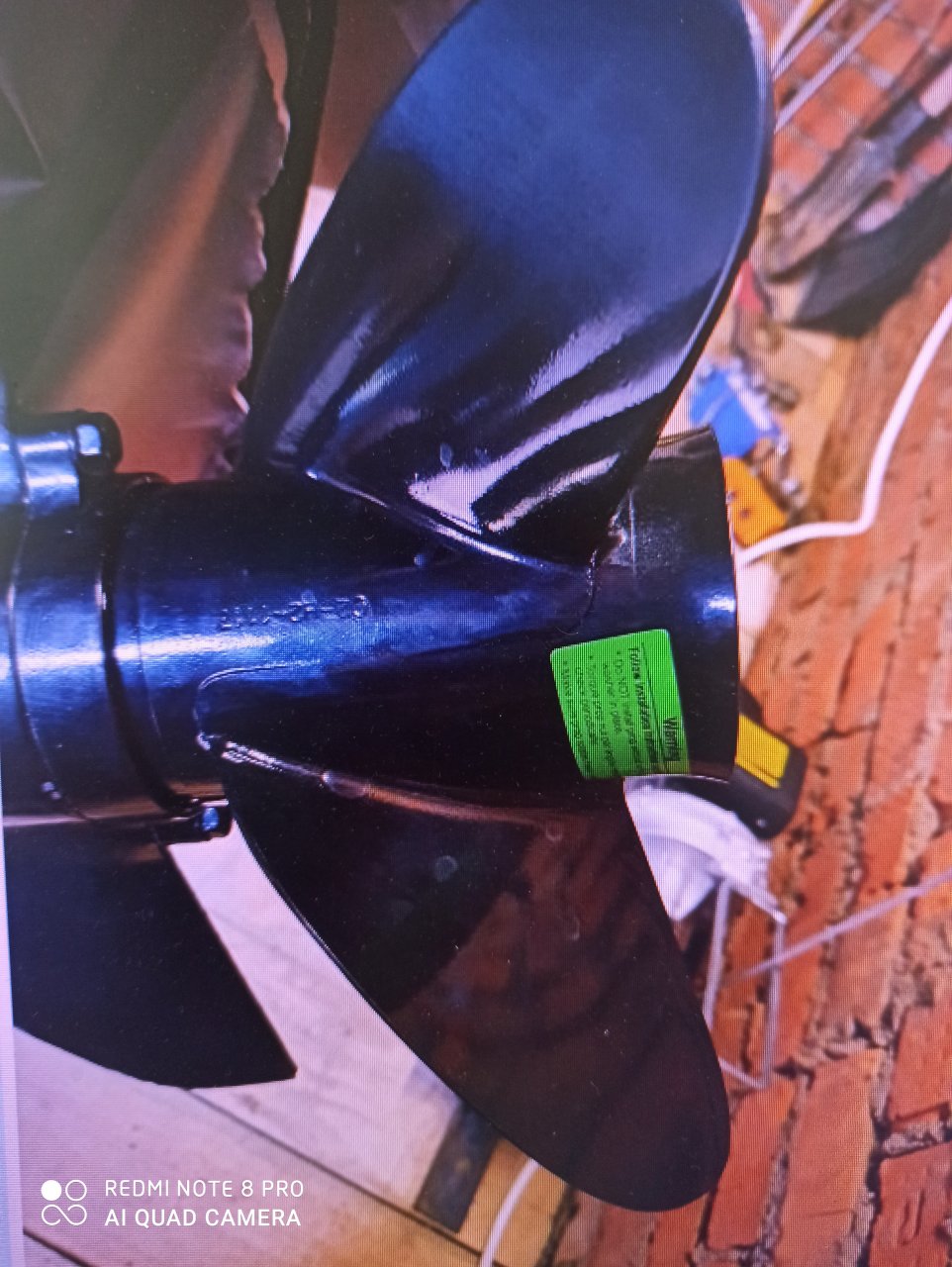

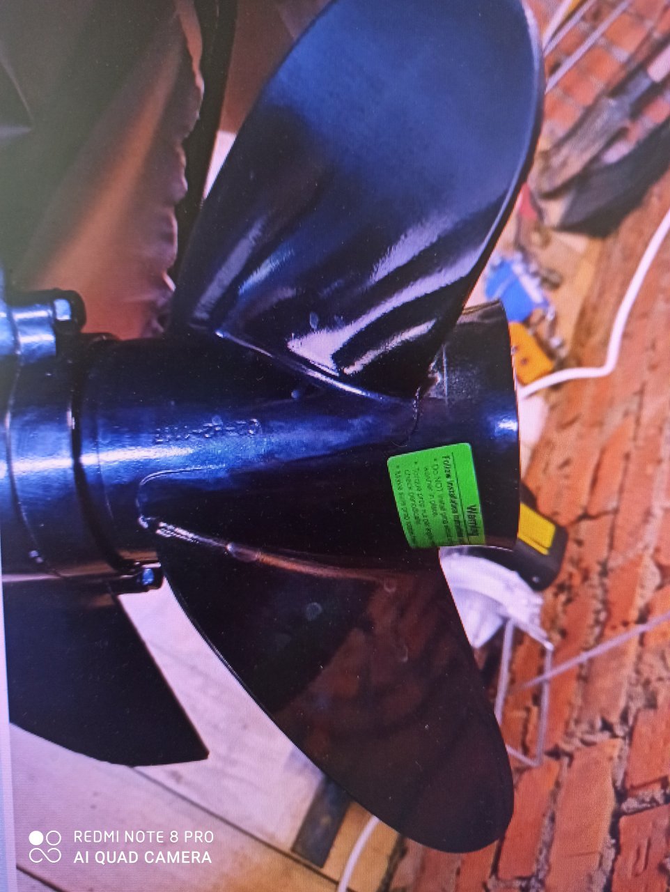

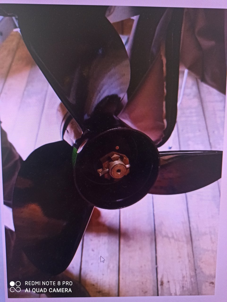

Не знаю. Могу только показать как выглядят старый, новый оригинал и солос Сузука.
Ещё в соседней теме показывал самый отстойный винт, я его реально голыми руками гнул, жалею, что на камеру не снял.

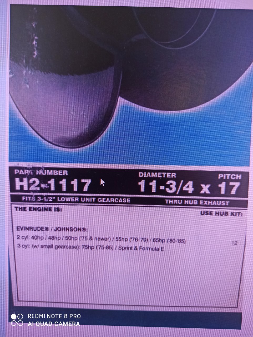

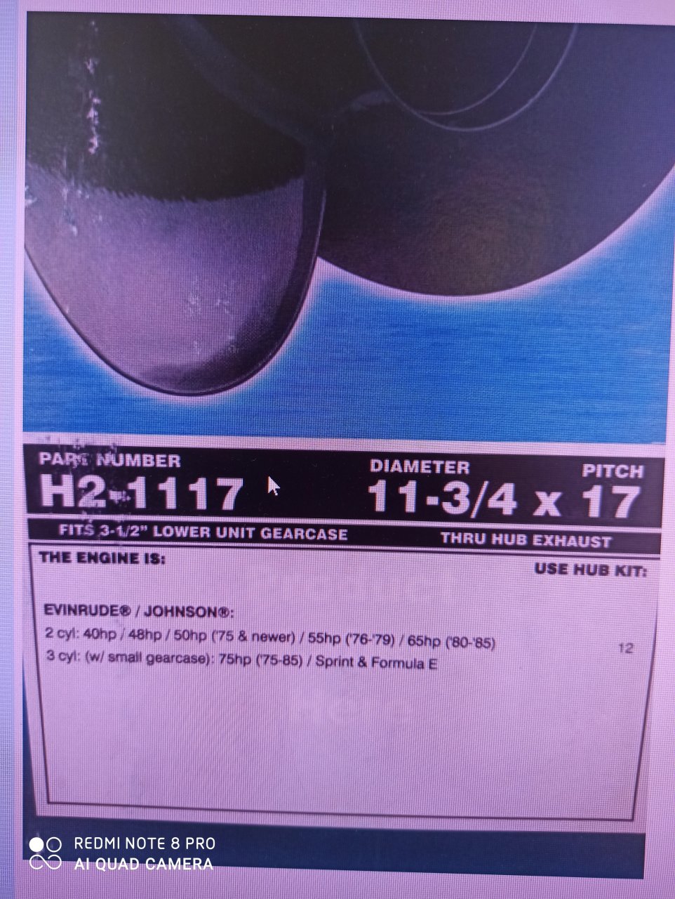

Есть в продаже такой винт, Хастлер 11 3/4" на 17". Как такой винтик вообще?
16 210
1 009
Они куда то пропали, года 2 мне не попадаются. Раньше были приличные винты, я бы их поставил вровень с Солосом. Они чем то похожи, не чем то, а металлом они похожи, поэтому толстоваты. В остальном у них все правильно. Маркировку пишут правильную и попадают в неё.
Но ручатся я не буду ни за какой винт, если он не у меня в руках прямо сейчас.
Очень хрупкие.
Тугарин сломал такой от лёгкого тычка об топляк на скорости не более 20 км/ч.
На валу осталась только сменная втулка.

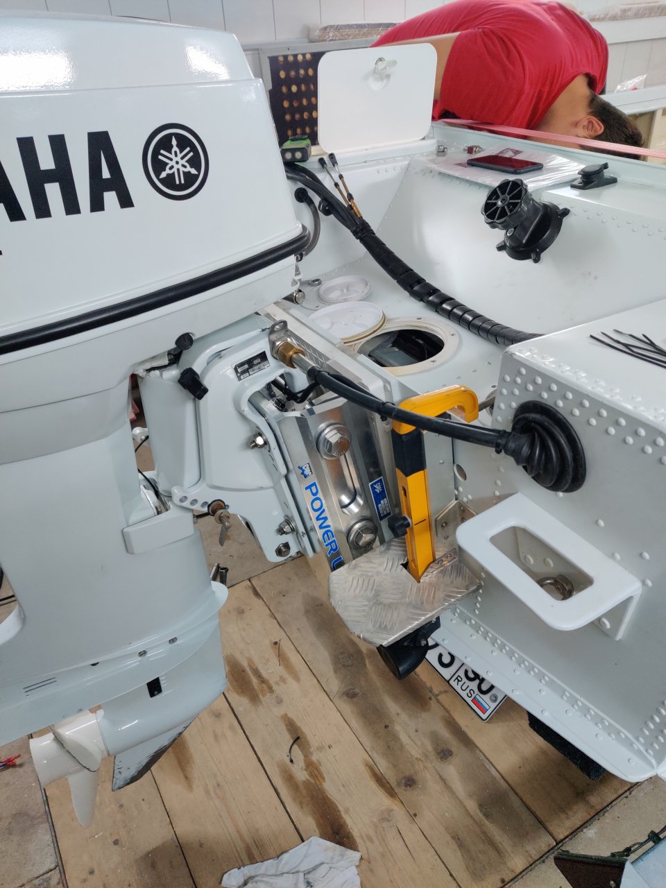

Андрей, привет! Мои винты ещё не делал? Завершаю очередную модернизацию лодки. Параметры могут сильно измениться. В следующие выхи планирую тестовый выезд.
