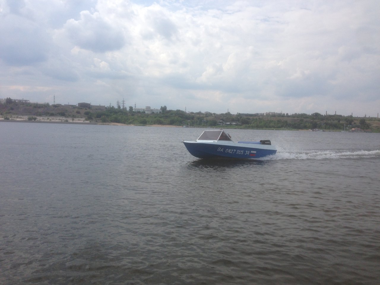

Попробуй.
По фото это все что может Крым под тридцаткой. Выше из воды его можно поднять только изменением обводов корпуса или увеличением мощности мотора.
