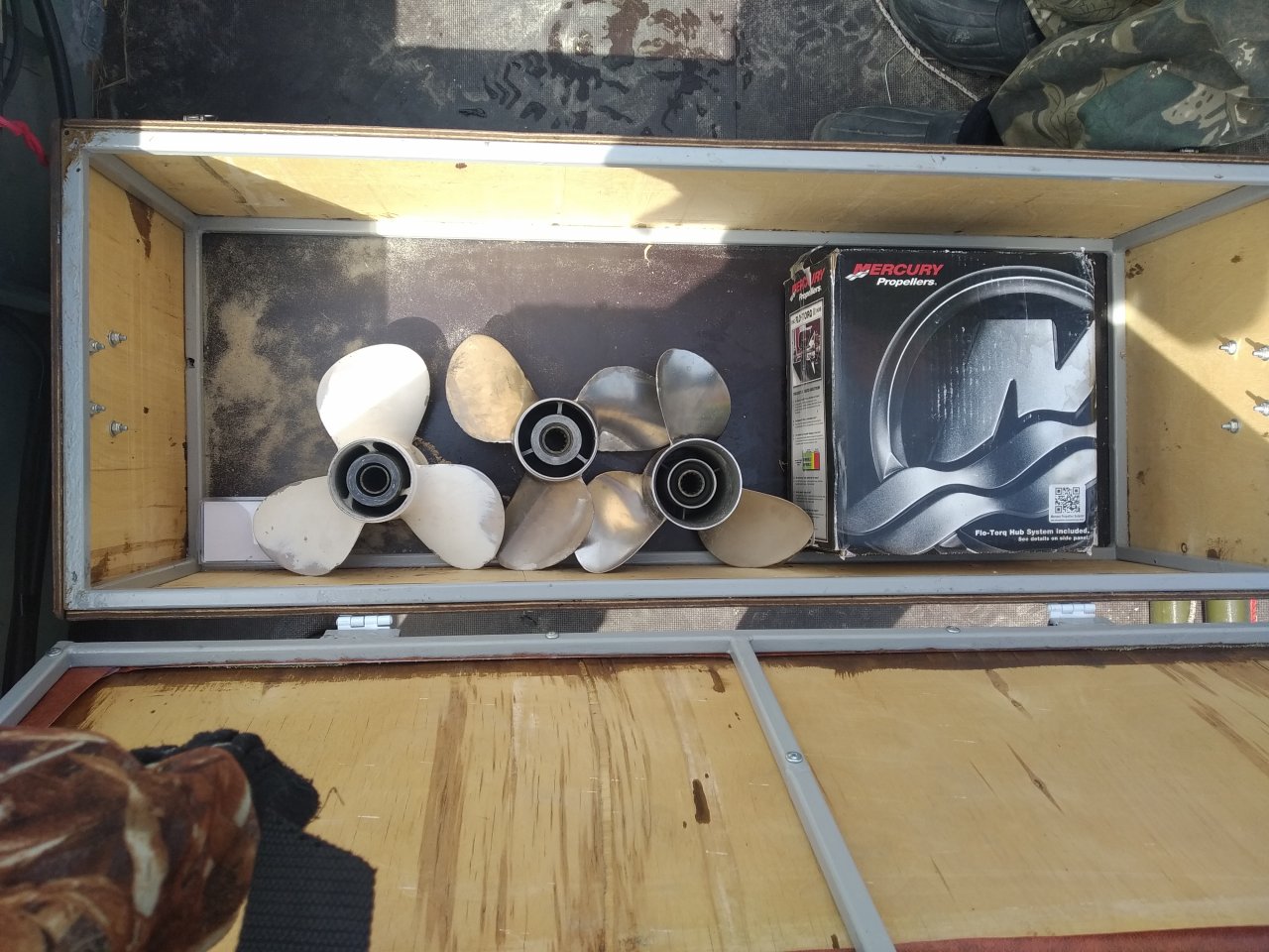

Прогресс 4, мерк 40 ЕФИ 2016г отсюда. На редукторе написано 13х26 2.00:1
https://forum.motorka.org/threads/26642/page-8
мотор стоит примерно на 1см ниже киля, стоит клин между мотором и лодкой 4см.
В лодке двое 200кг, бенз 50кг, акб
Ребята дали несколько винтов потестить.
Родной 4 лопасти 3313-105-13 солас
по течению
5000 - 38 км/ч
6000-45 км/ч
против течения 33км/ч и 39 км/ч
дальше все винты с 3 лопастями.
Белый Y11 1/8x13
по течению
5000 - 39 км/ч
6200-47 км/ч
против течения 35км/ч и 40 км/ч
стальной винт 3331-111-13
по течению
5000-38км/ч
6400-47км/ч
против течения 32 и 42 км/ч
Черный Винт мерковский 14; 10.3/8; 3RH
по течению
5000-38 км/ч
6100-47км/ч
против течения 33 и 43 км/ч
Стальной Винт 15 YC11 X15RN
по течению
5000-40км/ч
5700-48км/ч
против течения 32 и 48 км/ч

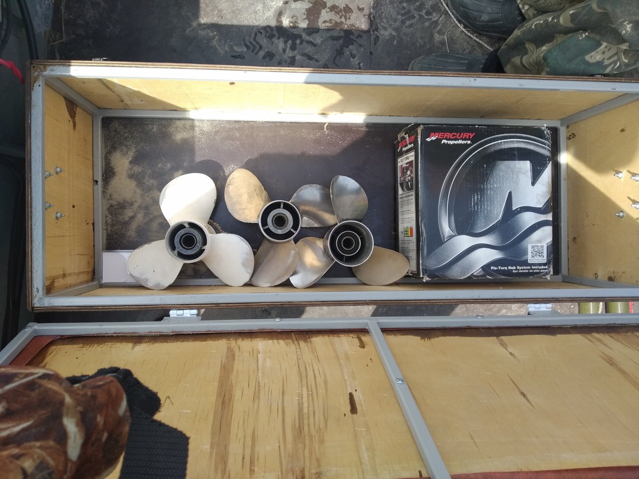

прям очень близко к моему комплекту. только мерк 40 карбовая, редукция такая же, клина нет.
13 солас и 13 мерковский блекмакс ...... солас даже визуально меньше и по площади лопастей.
пока катаюсь на 13 мерке ...... причем ему без разницы пустой груженый. только время выхода на глисс меняется. а так 6000-6100 49 км/ч
заказал 15 мерк в надежде что крейсер на 4.5 будет поскоростнее. но думаю что переделывать придется в 14 шаг его.

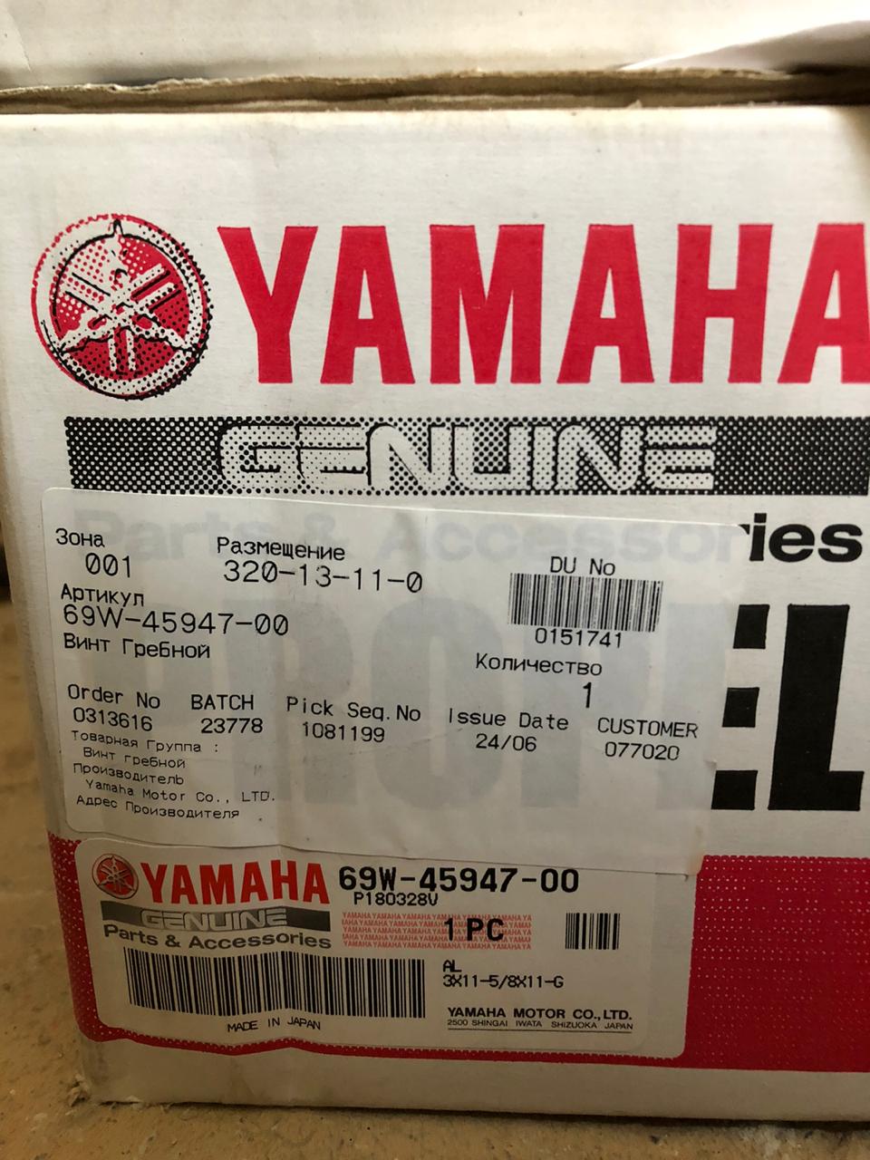

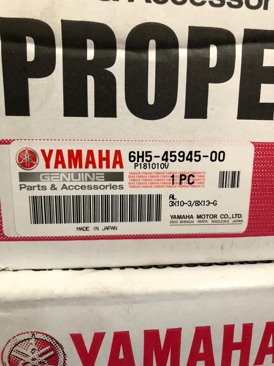

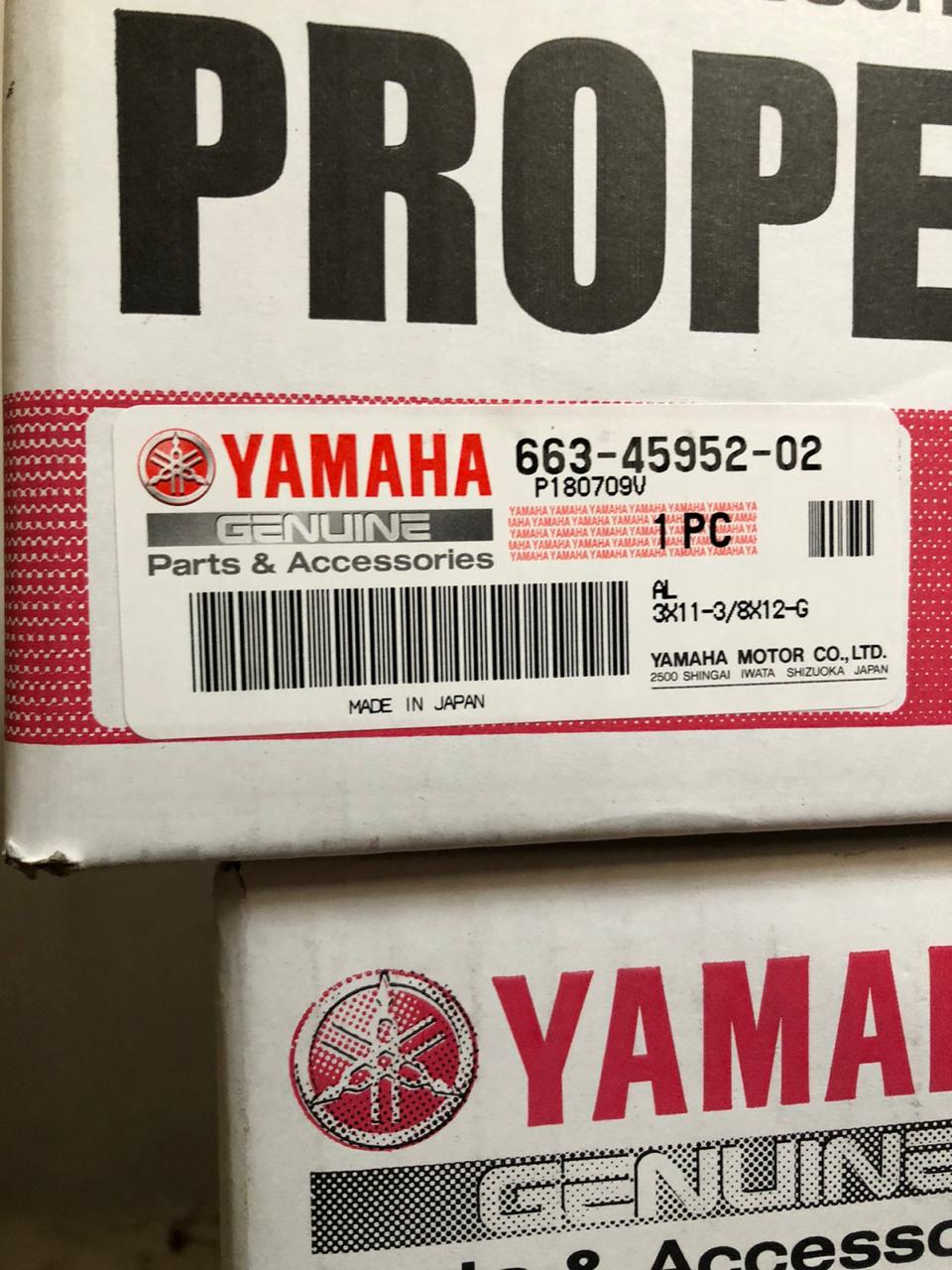

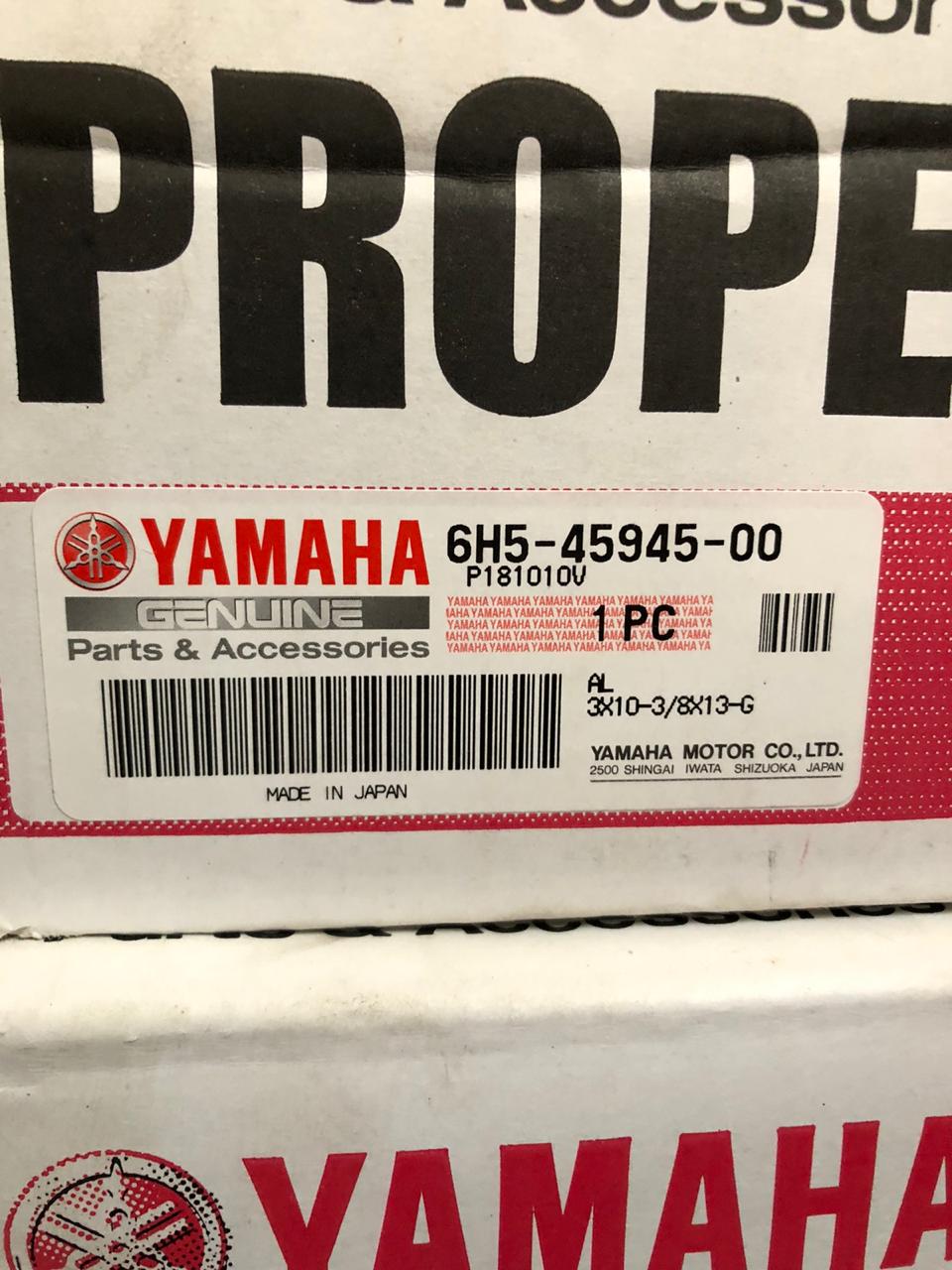

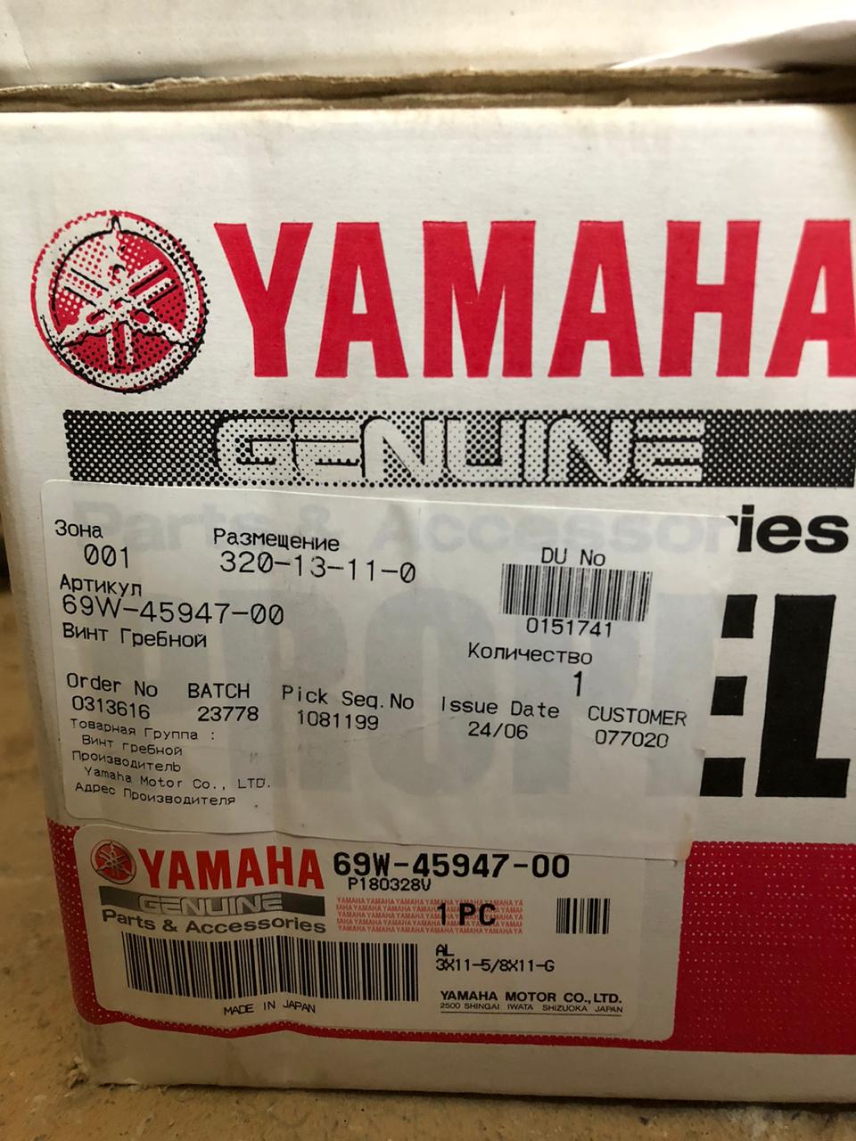

Ну вот и я более или менее разобрался с винтами. Лодка Днепр, сильно тюнингованная и довольно тяжелая, разве совка сильно отличается от стока, Ямаха 40 (3 горшка) на длинной ноге (рабочий диапазон 4500-5500, редукция 1/1,82).
Опробованы три родных винта, по теченью Оки в районе Каширы:
10-3/8х13: макс. обороты 5300 скорость 50. Если убрать якорь с носа, + 3 кмч. Полная загрузка (5 чел + вещи) – 47 кмч (без якоря). Выход на глисс плавный, но быстрый, не более 3 сек (вэкбордист кайфует). Прохваты на поворотах.
11-5/8х11: макс. обороты 5500-5600. Скорость 47 кмч с любой загрузкой. Выход на глисс мгновенный с любой загрузкой (у вэйкбордиста вырывает фал из рук). Прохваты незначительные, при резком повороте в одну сторону. Показал себя самым экономичным на оборотах 4200. Лучше выталкивает лодку из воды, чем маленький 13, отличный упор. Просит более вертикальную постановку ПЛМ, чем маленький 13.
11-3/8х12: макс. обороты 5400. Скорость 50 (с якорем на носу). Выход на глисс мгновенный с любой загрузкой. Прохваты очень незначительные при повороте в одну сторону, более выражены и перекладке ватрушки, когда она обгоняет лодку при резких поворотах. Отличный упор, высоко выталкивает лодку из воды. Наклон мотора такой же, как на 11-5/8х11.
Последний винт мне понравился больше всего, но все три работают довольно не плохо. На двух последних винтах очень понравилось идти на груженой лодке – очень стабильно.
Зимой видимо добавлю реданов, пару вдоль киля, чтоб получить подобие гидролыжи и пару у скулы, чтоб отсечь от нее поток., пару коротких еще на нос. Если финансы позволят – лифт или гидролифт, уберу клин. Сейчас мотор просится на одну дырку вниз, но пространства для маневра с данной конфигурацией нет.
