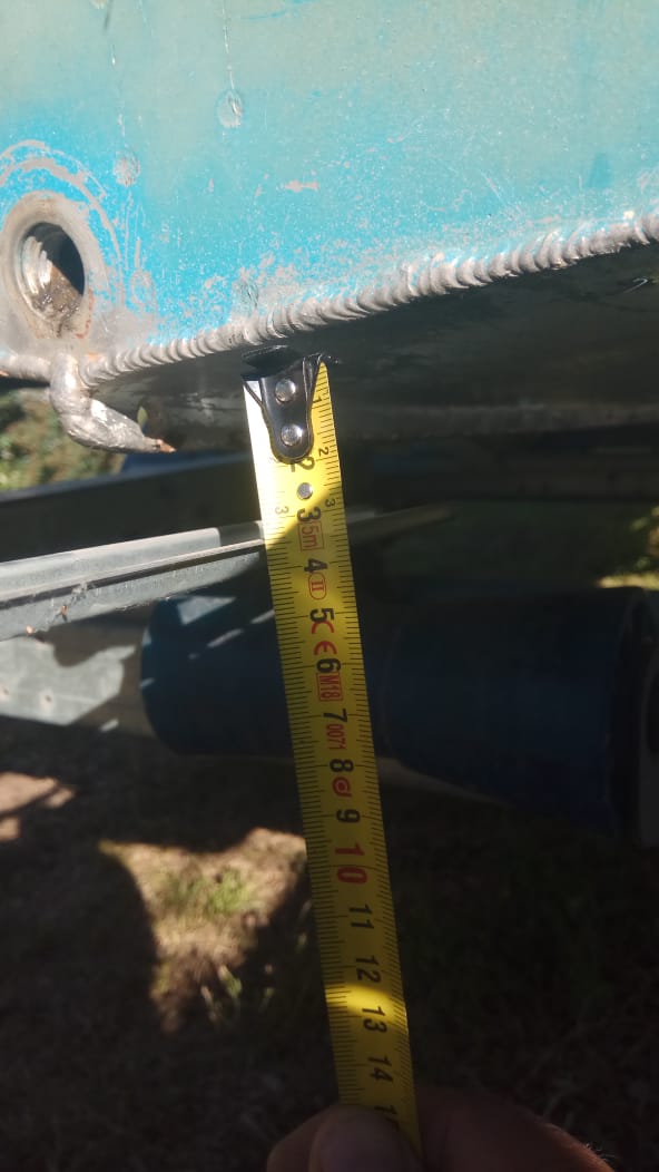

Продолжу изыскания по лодка-мотор-винт.
Напомню
Неман 2, судзука 20 4т винт 9 1\4 10 раскрутка по номиналу 6200 об\мин
В одного 38-40 км.ч
на этой же лодке с мотором ямаха 20 2т разгонялся 42км\ч.
Нашёл причину раздници в скорости скорее всего.
Посадка двигла.
Сузука сидит на этом же транце ниже днища на 4 см.
Казалось бы поднять на эти же 4 см и делов то, пробовал скорость увеличивается 1 -1ю2 км.ч и прохваты, прохваты на поворотах .
При посадки двигла ниже днища лодки на 4 см ИДЁТ ПРОХВАТ витом воздуха на поворотах.
В чём засада?
В винте?
16 572
1 310
Напомню
В одного 38-40 км.ч
Посадка двигла.
В чём засада?
В винте?
Винт ПОЗАДИ транца на яме и сузе одинаково стоит?
За танцем сначала идёт яма, а потом горб начинает подниматься.
Ну из этих соображений ставят выносной транец, что бы попадать в горб.
Вот если Яма попадает в горб, а Суза попадает в яму, то можно объяснить прохваты на Сузе.
Помню у кого то сдесь была такая проблема, она самликвидировалась подкладкой фанеры 2см с наружи транца. Т. е. речь о паре сантиметров дальше / ближе к транцу.
Не помогла приблуда.
Два листа подложил по 9 мм.
Всё равно прохваты, а мотор ниже уровня днища лодки на 4 см! Бля, куда кидаться то? Почему прохваты на поворотах?
Или меряю не правильно?
16 572
1 310

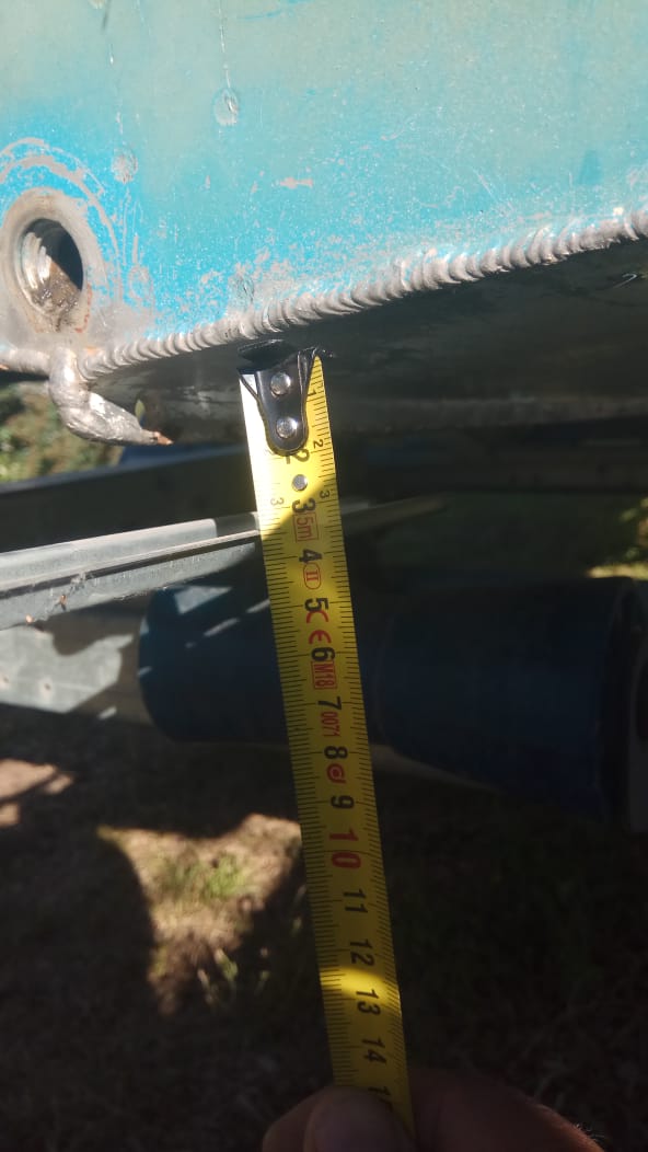

Че то хрень какая то. Может глаз у тебя замылился, не замечаешь чего нибудь. Есть фотка днища у транца? Ну вот как есть сейчас, с датчиком эхолота, сапогом мотора, че там ещё? Гребень по килю, кромка транца?
Неман же кильватая хрень, ему по фиг должна быть навеска мотора, особенно вверх.
16 572
1 310
Фото отправлю лично может что подскажешь.
Я ответил в ватсапе, ты сюда эту третью фотку сбрось, коллективный разум авось подтвердит мою имху.
Ну и владельцы Южанок 2 надысь отзовутся. Беда то эта распространённая на Ю2.
16 572
1 310
182082
Ну так, которенько....
Владельцы Ю2, как думаете, вот этот гребень по килю(гидрошайба) может завоздушивать винт в поворотах?????
2 113
Однозначное да, а так же на Днепрах, Прогах и всех лодках, где есть такой киль.
16 572
1 310
Так, стой не уходи....
Я вот предложил эти углы замазать (спрямить) пластилином на 70 см от транца, тупо на попробовать.
Как думаешь?
