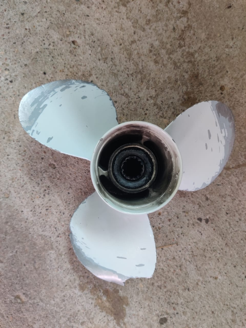

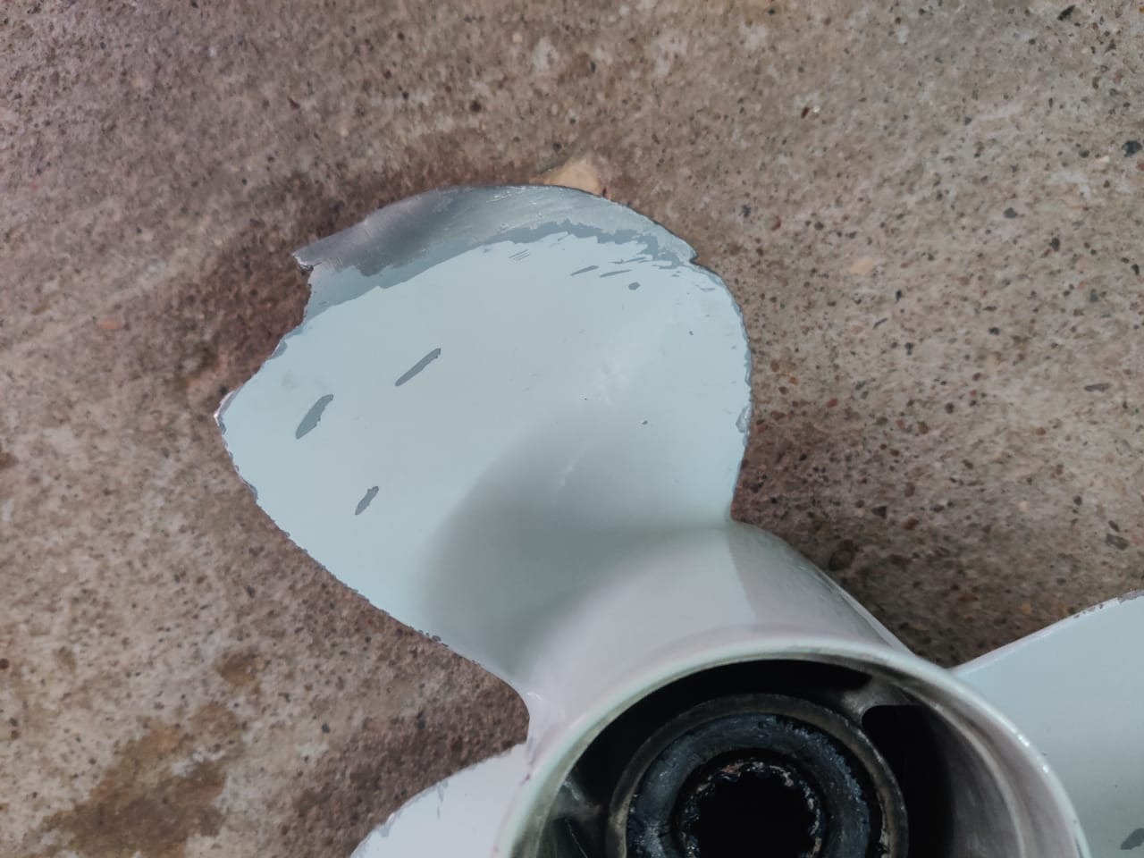

Готов отправить тебе на правку 11-5/8х11 (чуток погнул, налетел на меляк) и вот этот, с отколотой лопастью. Из него хотелось бы сделать 11-3/8х12 (такой лучше всех у меня пошел) или то, что ты посоветуешь (в этом размере недокрут 100 или чуть более оборотов), а также перевтулить (там вздутие резинки). Этот винт пока был целый больше 3800 не раскручивался. Может и первый в тот же размер загнать, короче на твой взгляд специалиста. Адрес у меня есть, планирую СДЕКом с получением на 2-й Тульской отправить. Если удобнее, на дом. Жду отмашки!
Посмотреть вложение 183459Посмотреть вложение 183460
Ничего сложного с этим винтом нет, все это гнется и восстанавливается в ноль или под твои хотелки.
Со втулкой только залипуха.
Достоверно качественных втулок я не знаю где брать, лепить хрень китайскую - себя не уважать.
Если твоя втулка не провернута, то её лучше не трогать, она переходит несколько китайских ещё...
Оригинальные втулки на винтах 60х-70х годов, все расстресканые, вздутые до сих пор ходят и "не гавкают", а китайское говно, может сразу прям заскрипеть, а через неделю загавкают, аки свора собак.
Ну как бы по этой причине, я особо и не делаю оснастку под втулки, там и пресс приличный нужен по хорошему.

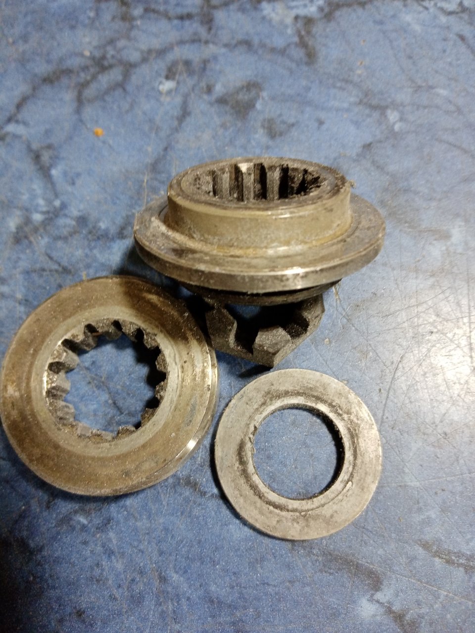

Подскажите по винту мерковскому. У брата м40 эфи с родным винтом, шаг 13". Появился осевой люфт на валу 4мм примерно, раньше не было, винт проворачивается относительно втулки на 25-30° от руки, потом возвращается обратно, усилия при этом прилагаю не сильное. Подложили под упорную шайбу резиновое кольцо и зажали. Интересно что шлицы только до половины втулки, раньше я такого не встречал, ни на Ямаха, ни на Сузуки. Крым с этим винтом едет 56-57 кмвч на легке. Все ли с винтом хорошо? Или скоро ему хана?
2 113
Интересно что шлицы только до половины втулки, раньше я такого не встречал,.......
Шлицы на всех винтах только до половины втулки.
"От руки" винт и должен проворачиваться на 1/4-1/2 оборота и потом должен возвращаться на место.
Это и есть работа втулки. Она для этого и создана.
Втулка - это демпфер удара, который возникает при включении передачи ( сцепления же нет на моторе), вот этот удар и призвана демпфировать втулка.
Других назначений у втулки нет.
Осевой люфт у вас мог возникнуть, если вы потеряли упорную шайбу, или она осталась в другом винте при замене.
Я сайчас фотну эту шайбу, есть она у вас?

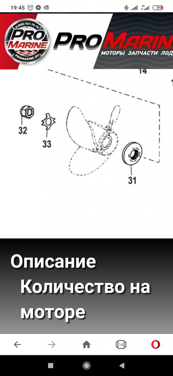

Проверил все свои винты, шлицов минимум 2/3 от втулки, не и один мой винт(Сузуки/солас/Бексан) не проворачивается/демпфирует от руки.
Судя по каталогу на валу стоят все шайбы, ни чего не утеряно.

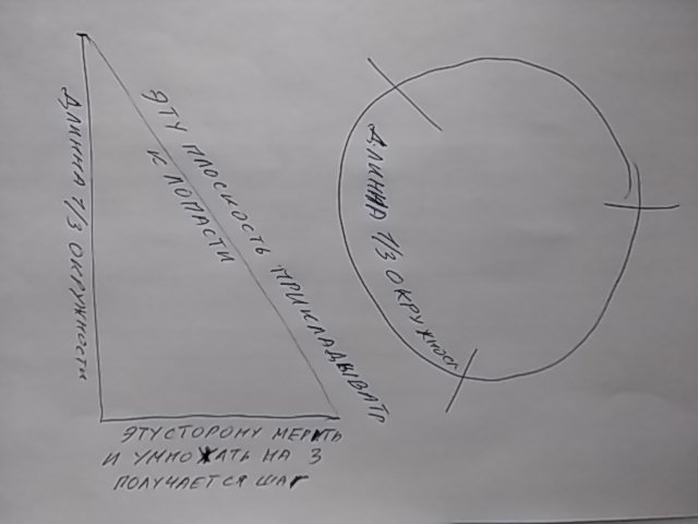

Вопрос Адмиралу , Андрей где то на "просторах" нашёл вот-такую формулу по определению шага винта.
по формуле H=6,28Rtg(a), где
R - радиус, на котором меряется угол,
а - угол.
Тангенс находим в калькуляторе телефона.
Ну да, ещё линейка понадобится, чтобы радиус померить.
И у меня , что то не получается с подсчётами.
Ты не в курсе, она (формула) вообще работает или всё это лажа ?
1 354
Посчитай лучше сразу в милиметрах.
1 354
Приспособу можно сделать. Но только она будет работать в одном диаметре, например по центру лопасти, но на любых винтах.
